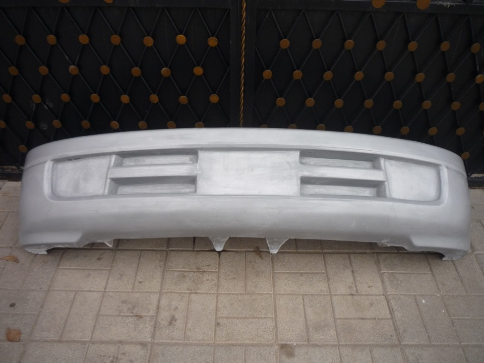

за то что пошел на встречу и изготовил бампер в единственном экземпляре (на тот момент).

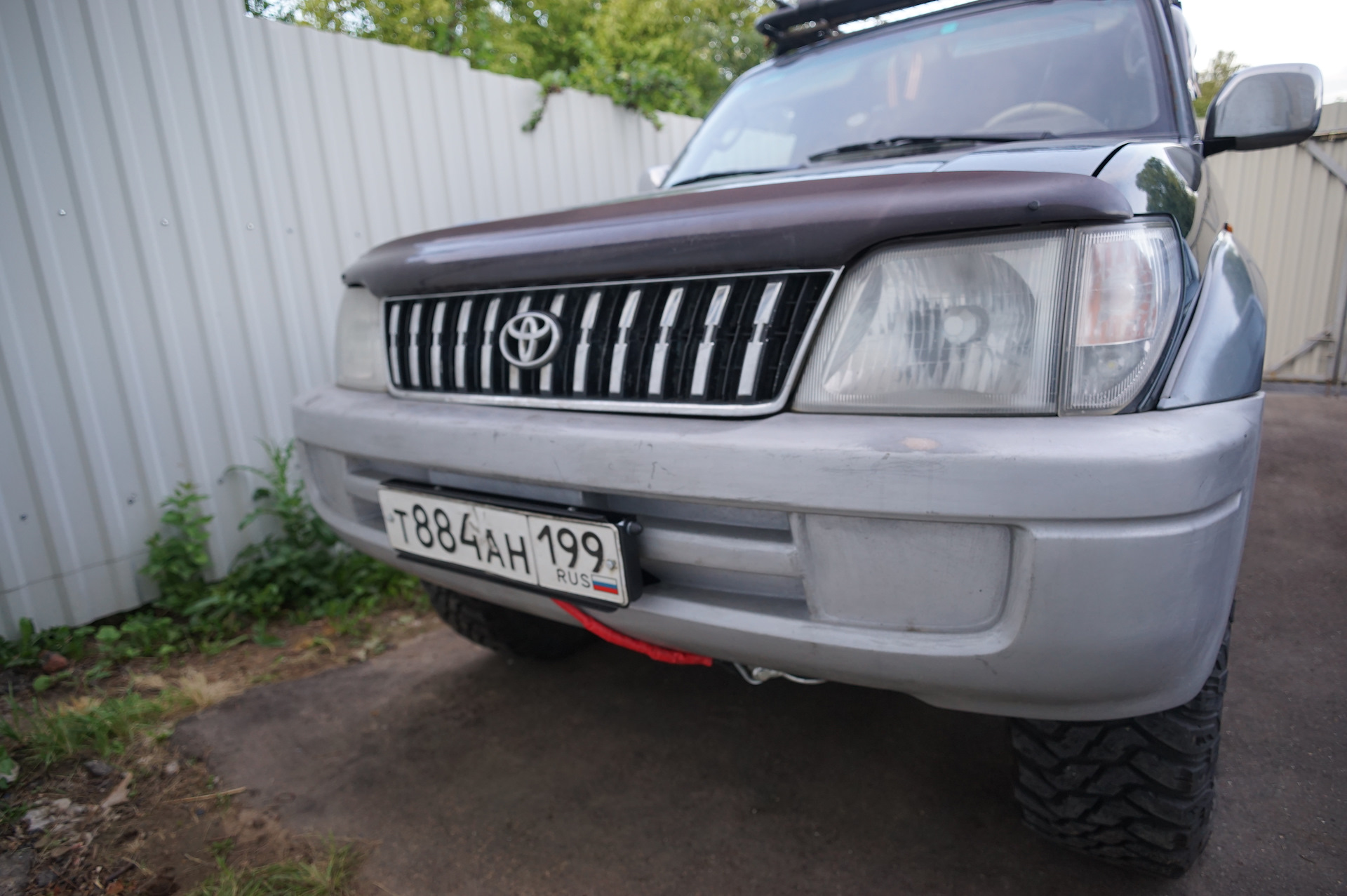

Бампер был установлен в замен алюминиевого, как оказалось очень кстати в связи со сложившейся ситуацией у нас. По весу ничего не выиграл, что стеклопластиковый, что алюминиевый весят одинаково, единственное алюминиевый выглядел более брутально и на дороге меньше лезли под машину в пробках. На этот не обращают внимания (выглядит как не силовой), а на самом деле это волк в овечьей шкуре))))

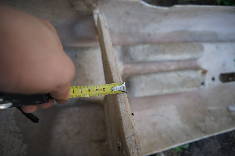

Бампер встал как монолит по машине, крепко, добротно и в то же время не привлекает внимание. Т.к. это был первый экземпляр, пришлось немного дорабатывать.

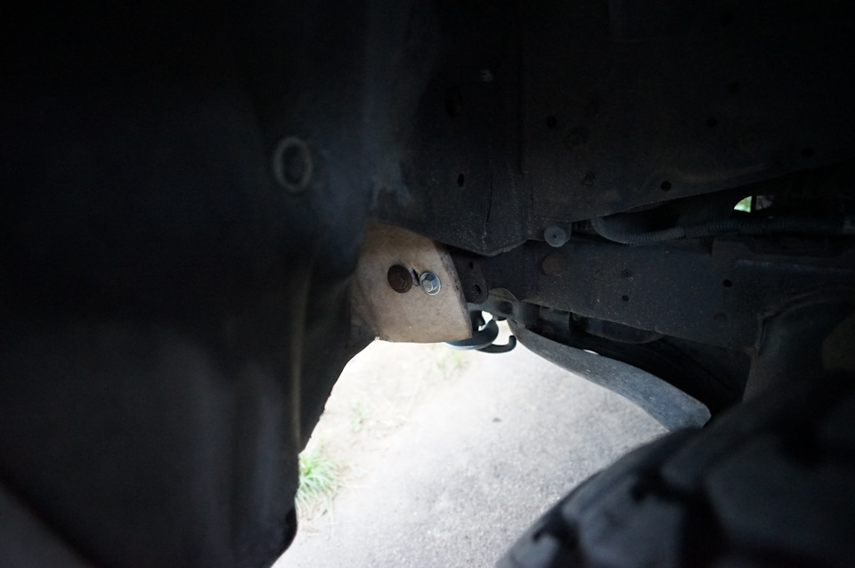

Средние силовые крепления, которые я закрепил к раме в штатные места сильно расходились, по совету Александра место стыка крепления и бампера было нагрето строительным феном и притянута к раме.
После того как все остыло, крепления встало как надо. Только по длине они вышли короче на 5см (опять же повторюсь это в моем случае) на следующих образцах все должно быть хорошо.
По бокам в районе расширителей бампер с каждой стороны немного расходится (примерно по 1 см) нужно тоже нагреть (но только с внутренней стороны и вдавить внутрь) пока не сделал еще, но думаю это не проблема. Главное встать с крепкой стеной или что то в этом роде и через брусок, аккуратно подправить домкратом)))

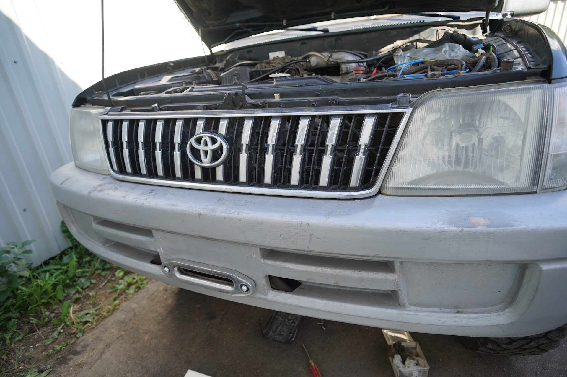

В целом все хорошо, мне очень нравиться, Раптор был куплен + грунт, бампер к покраске готов. Пока не могу найти кода краски на наши расширители (по вину у нас только цвет кузова указан)

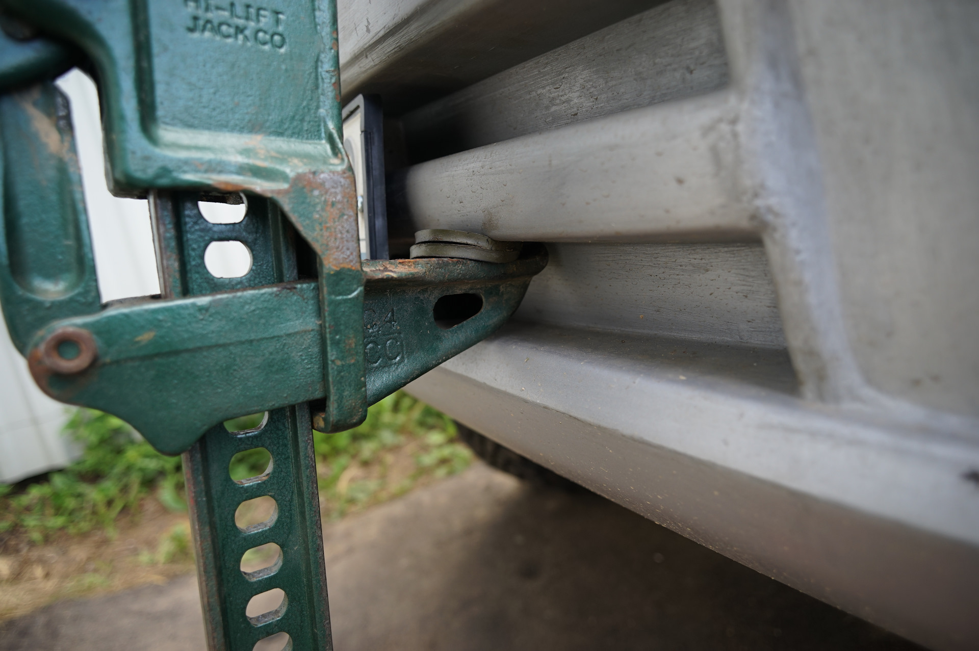

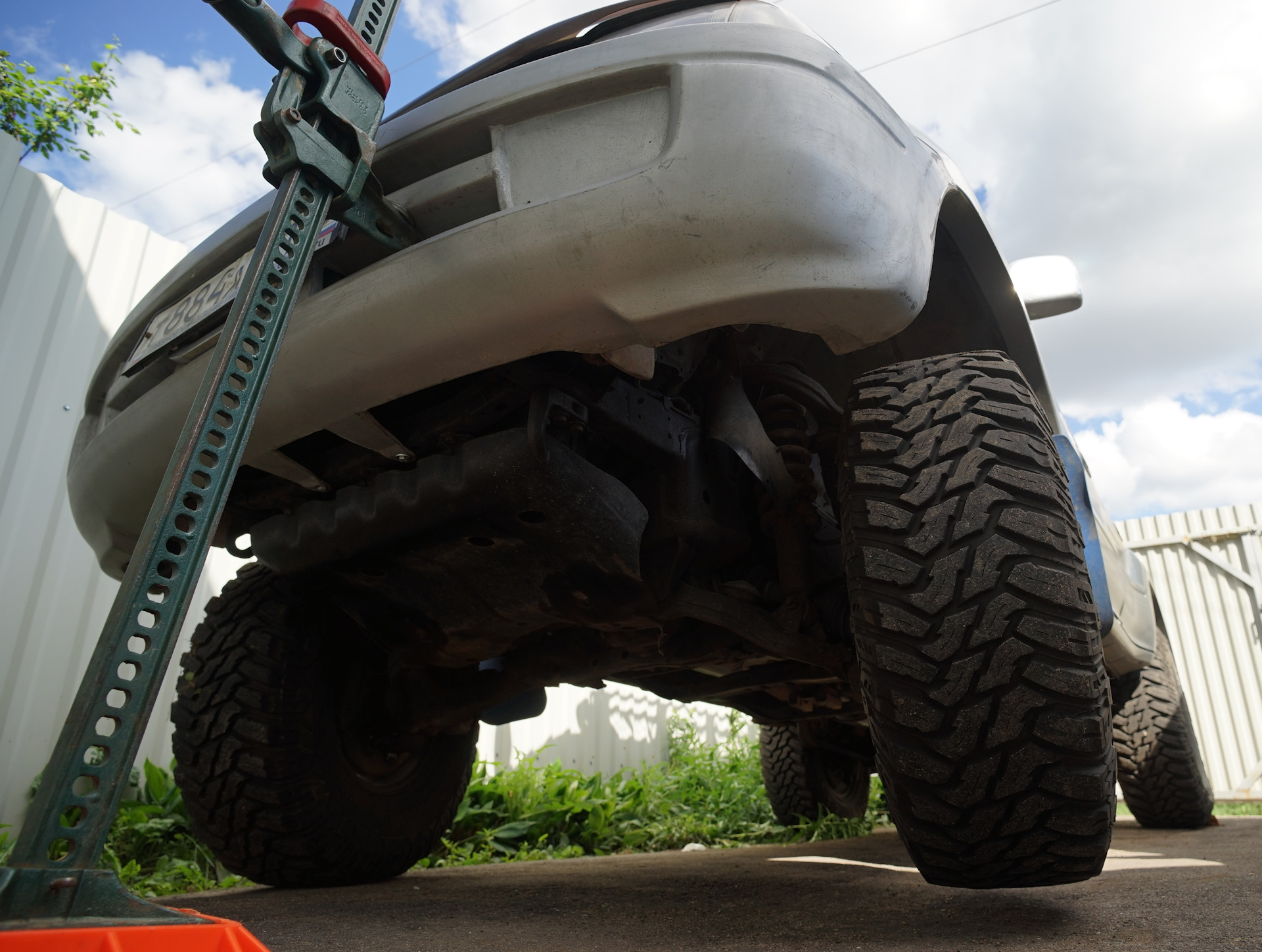

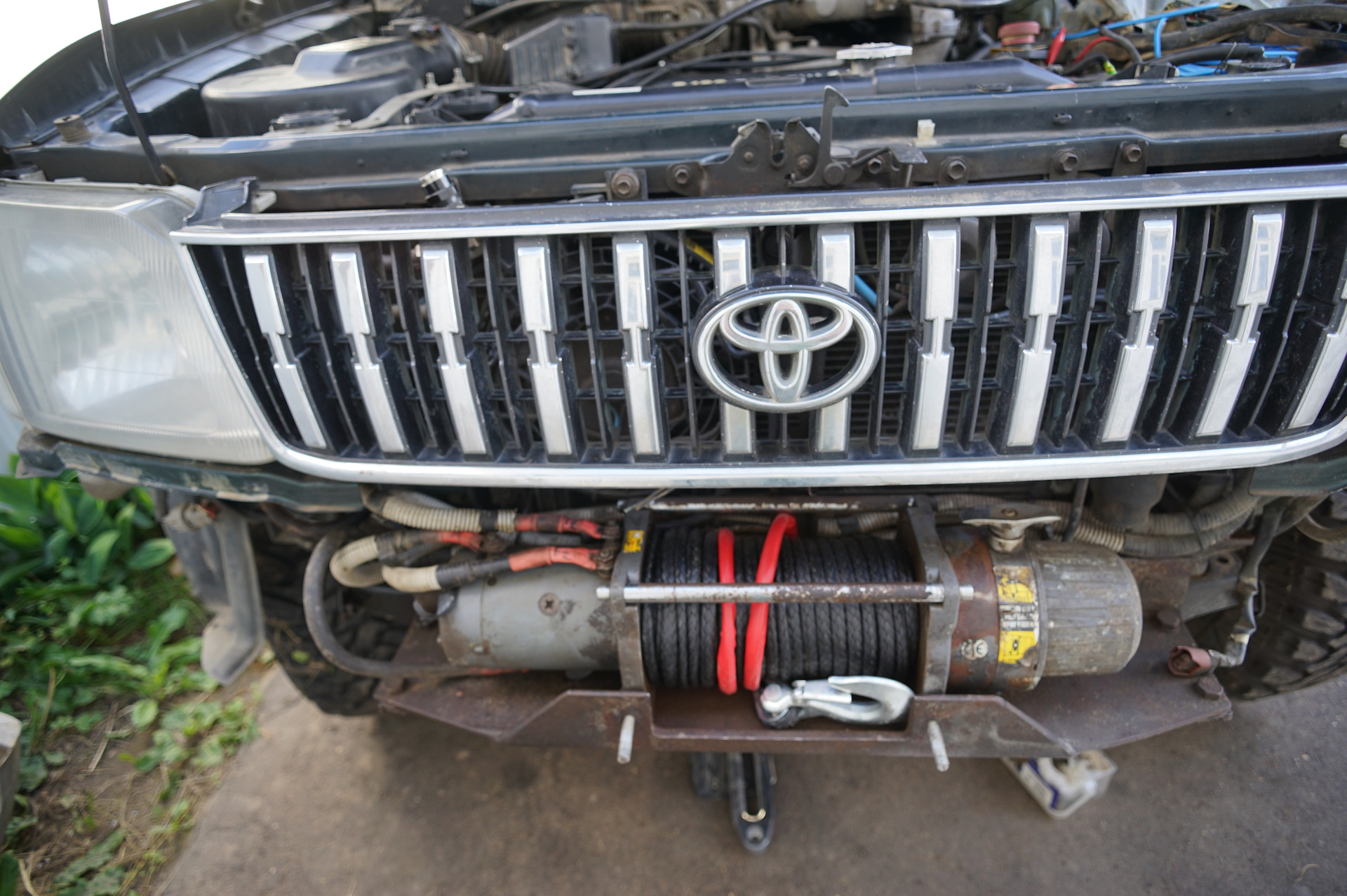

В эти выходные поднял домкратом машину за бампер, подложив резиновые подкладки чтобы не повредить поверхность. Бампер справился на ура (конечно когда поднимал, немного "очкавал"))) Перемычку между фарами снял, она там больше не нужна и доступ к лебедке улучшился.

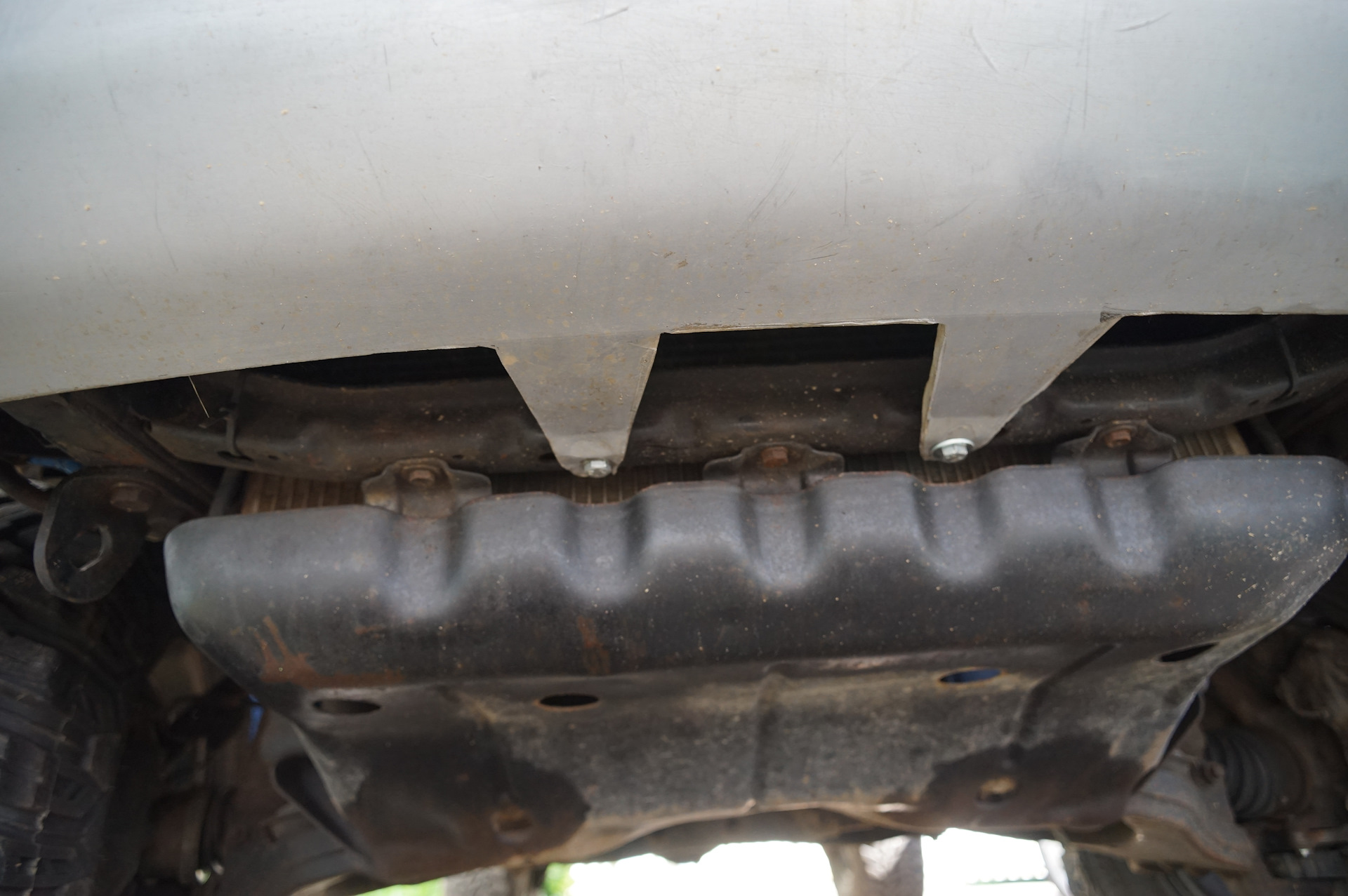

Закрепил бампер двумя болтами по бокам в родные места, один на 12 другой на 8, было бы крепление подлиннее встали бы 2 болта на 12. Спереди два родных болта (в районе защиты). И того получается крепится на 6 болтах. К крыльям не стал прикручивать, в случае чего пусть в этом месте сыграет, чем сложит крылья.
Дырка под клюз пропилена, сверху установлена откидная рамка с номером, для удобства доступа.

Забыл еще одну доработку описать, нужно будет пропилить в районе крепления фары усилитель(на бампере) 4-5см, чтобы бампер внутрь зашел.

А он крепиться и к раме и к кузову или только к раме? Как себя ведёт в моменты когда кузов играет относительно рамы на подушках, ни где ни чего не трёт? Тоже хочу себе такой, есть вариант взять, очень интересно мнение того кто имел опыт использования)) Может у вас и контакты нынешнего владельца имеются?
как он спустя годы, хороший бампер? часто поднимаете джеком?
Год как машину продал. Бампер хороший. Радует нового хозяина

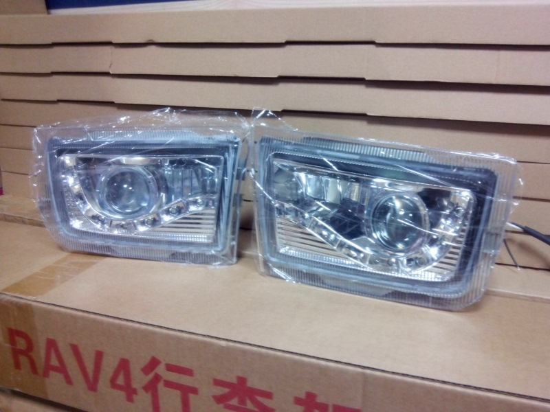

У меня он еще должен с шерифовской защитой подружиться) Плюс буду делать дырки под туманки и под омыватель фар, и думаю что в решетке дырки тоже прорежу, так доступ к лебедю будет, да и обдув лучше) С площадкой лебедки проблем не было?
У меня лебедка изначально ставилась в родной бампер, а после силовик покупал. Так что вообще ни каких проблем. Под омыватели позже вырежу, нужно еще подумать как приклеить шланги. Бортика как на штатном уже нет. Противотуманки надо прикидывать, т.к. бампер толще родного могут не встать
Шланги можно пустить по бамперу, сделай из плотного пластика полоски и приклей их эпоксидкой к бамперу, получится омегобразная арка что ли Ω и вдень шланг.
С туманками впихнуть то не проблема, поксипол и скотч наше все, посмотрю. В конце концов можно из эпоксидки крепления намутить. У меня проблема другая, есть туманки в которые я линзы вкорячил, типо как доп ближний, вот думаю их поставить или все таки депо купить новые…
Противотуманки лучше не клеить, потом трудно менять будет
Вот я тоже так думаю, видимо если так не встанут придется какие то крепления придумывать… ЛАн по месту подумаю. Большая проблема в выборе линзованные или обычные сток.
Пришли мне такие противотуманки с габаритами. Вот думаю ставить их или нет.
У меня в родные туманки врезаны линзы 2.5 дюйма, китай какой то, делал сам. Вот думаю стоит ли ставить в связи со все этой херней с технадзором.
Думаю до туманок не докопаются
Лишний маячок им, у тебя родные фары головного света, а у меня то линзы. Получится вообще квадро ксенон, если все включить. Мило дело будет нагнуть.
