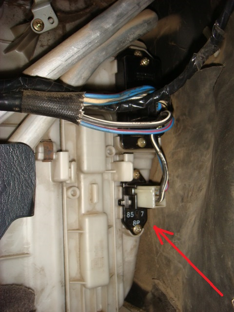

Спустя месяц после покупки короллы скорости вентилятора на климат-контроле перестали работать. Полистав интернет я понял, что накрылся резистор (или реостат) печки. Находится он в корпусе самой печки за бардачком.
Вот здесь:

После того, как я перепаял какое-то сопротивление за 5 рублей, появилась 3-ая скорость.
Меня это не устроило, я плюнул и купил с разборки такой же со Sprinter Marino. На разборке даже не знали что это такое и где находится, поэтому, дав мне отвёртку, я пошёл снимать сам.
Немного поторговавшись и сделав мне скидку за самостоятельный съём детали, они скинули с 1000р до 700р.
Приехав домой, я поставил деталь на своё законное место, включил печку и "ВАУля" все скорости работают как положено.
