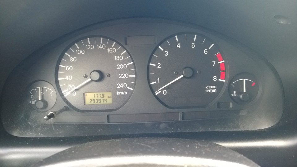

Последние дни ездить стало совсем не выносимо. На холостых при включении климата машина глохла, холостые появлялись после запуска двигателя примерно минут через 10 и худо-бедно машина работала. Через obd показывало 500-550 оборотов. В общем слушать очень неприятно когда машинка болеет.
Приходилось держать тормоз и газ одной ногой — прям Кен Блок ))))
Это картина на холостом.
Ну а как заменил стало мне счастье. всё работает отлично, холостые есть, климат работает.
14.07.2016- обороты встали в норму датчик обучился и стал работать как положено.

По мурзилке при климате обороты 800-850 должны быть
я тоже смотрю что слишком много.
Bskef
Всё нормально, встали как должны, обучился.
