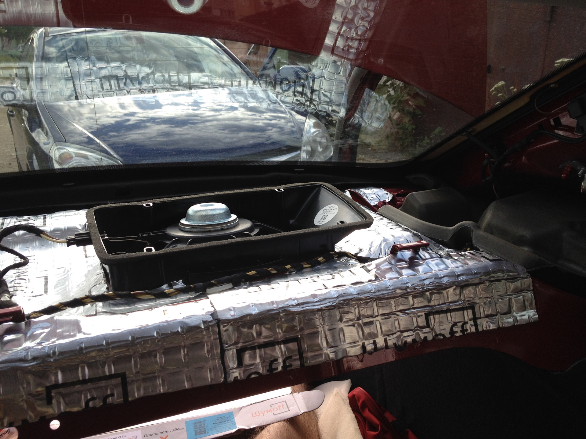

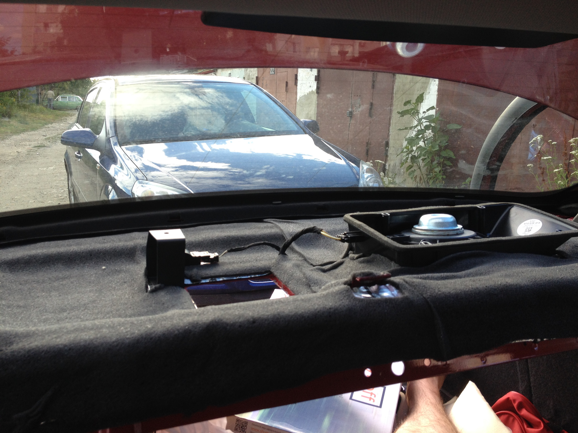

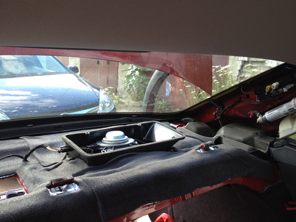

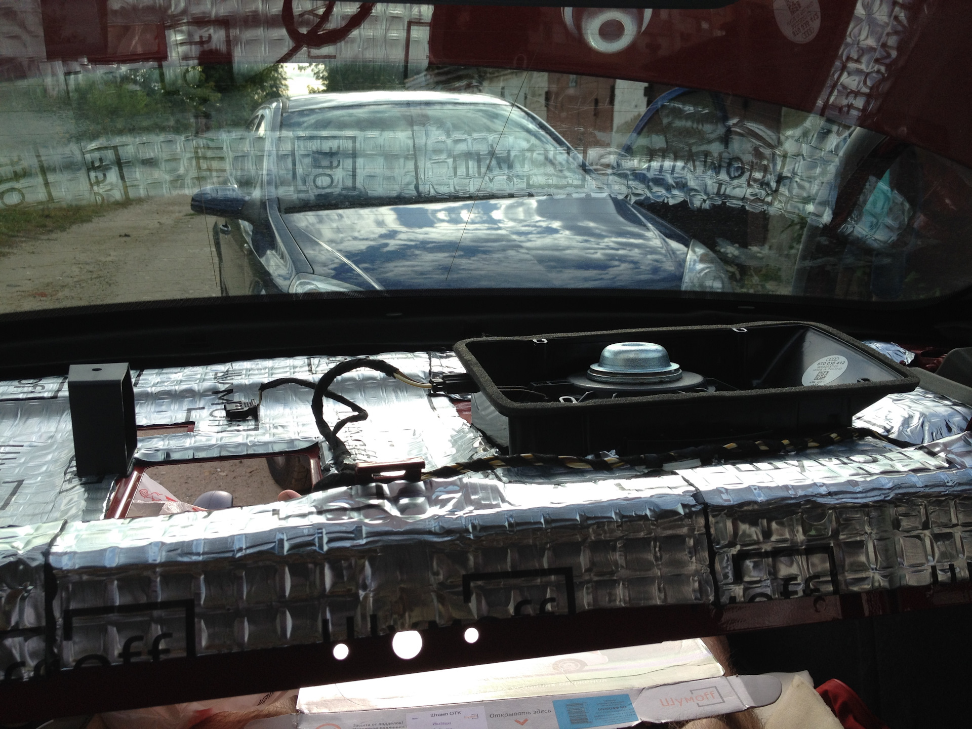

Всем известна проблема громыхания задней полки при наличии штатного сабвуфера, естественно меня это не обошло стороной! Была куплена вибро изоляция и битопласт. Разобрал заднюю полку, ничего сложного нет и проклеил металл под полкой. Так же проклеил маделином решётки в полке, потому что они двигались и тоже издавали звуки. Теперь всё тихо от музыки и баса, даже при езде по кочкам, шума сзади стало меньше, а соответственно комфорт возрос!
