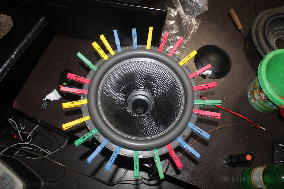

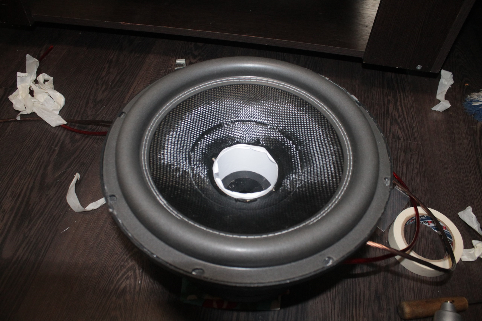

Собрал и проверил чтобы не било ничего и приклеил диффузор (клеил на момент кристалл).
Сегодня еще после приклеивания послушаю чтобы не было биения и заклею колпаки (так же на момент) их здесь два
Самое геморное было прикрутить шайбы к корзине (да, да, они здесь именно прикручиваются) шестигранниками,
зазоры минимальные приходилось крутить по пол оборота.
