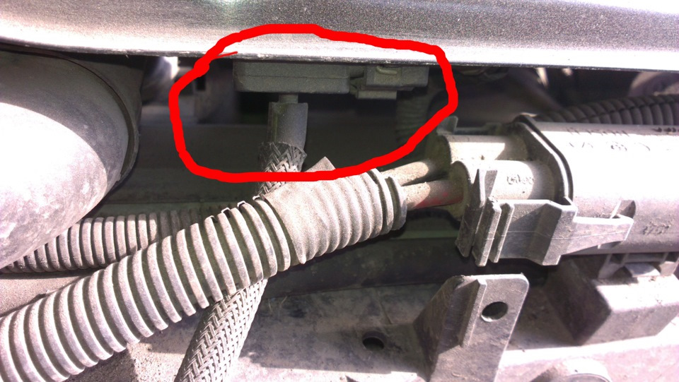

посмотри трубочки не прохудились, которые идут от воздушного фильтра их 4 шт вроде, главное это датчик, к нему подходит одна из трубочек, находиться над радиатором
датчик абсолютного давления воздуха (над радиатором) и датчик подачи воздуха в коллектор
(сразу после короба с фильтром)
