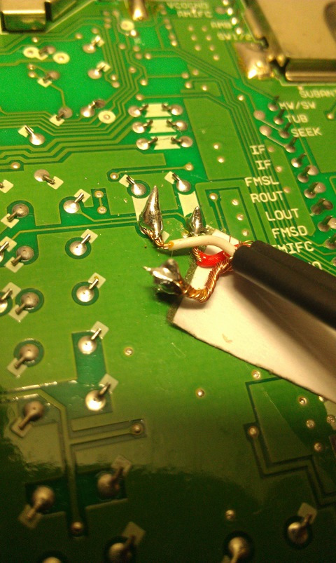

Далее я разобрал магнитолу до нижней платы, вытащил её и отправился на Царицынский рынок в поисках человека с паяльником) Нашёл его, купил провод Джек 3,5мм папа/мама, отрезал папу и показал фото мастеру куда нужно припаять 3 провода.
Все сделали, собрал магнитолу, все воткнул на место и обломался)
Обломался, потому что:
-звук был говенный(моно) и при переходе с одного трека на другой слышно радио
-были помехи при подключении зарядки к телефону.
-при втыкании провода aux в телефон звук радио сразу снижается и качество ухудшается. т. е. Как только подключаешь телефон в разъём слушать радио тяжело, даже если с телефона не идёт сигнал (музыка).

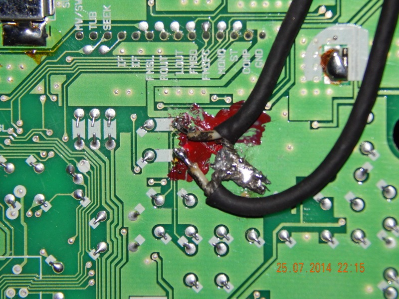

Нужно было припаять ещё кнопку для включения функции телефон на магнитоле и купить провод с экраном. Я купил отдельно хороший экранированный провод для профессиональных микрофонов и отдельно разъём 3,5мм мама.
Я повторил процедуру снятия и разборки магнитолы. Дубль 2 и все заработало так как надо, однако при зарядке телефона почему-то остались небольшие помехи и при втыкании телефона в разъём звук радио затихает. 3 раз я уже не хочу все повторять, поэтому катаюсь так и радуюсь жизни.
Все кто далекие от пайки плат, хочу сказать, что нужно соскаблить немного лак с платы и припаять в это место массу, экран с обоих проводов(скрутить обе массы в одну и припаять к земле платы) . Так же видел, что некоторые припаивали массу к GND(по идее тоже самое).
