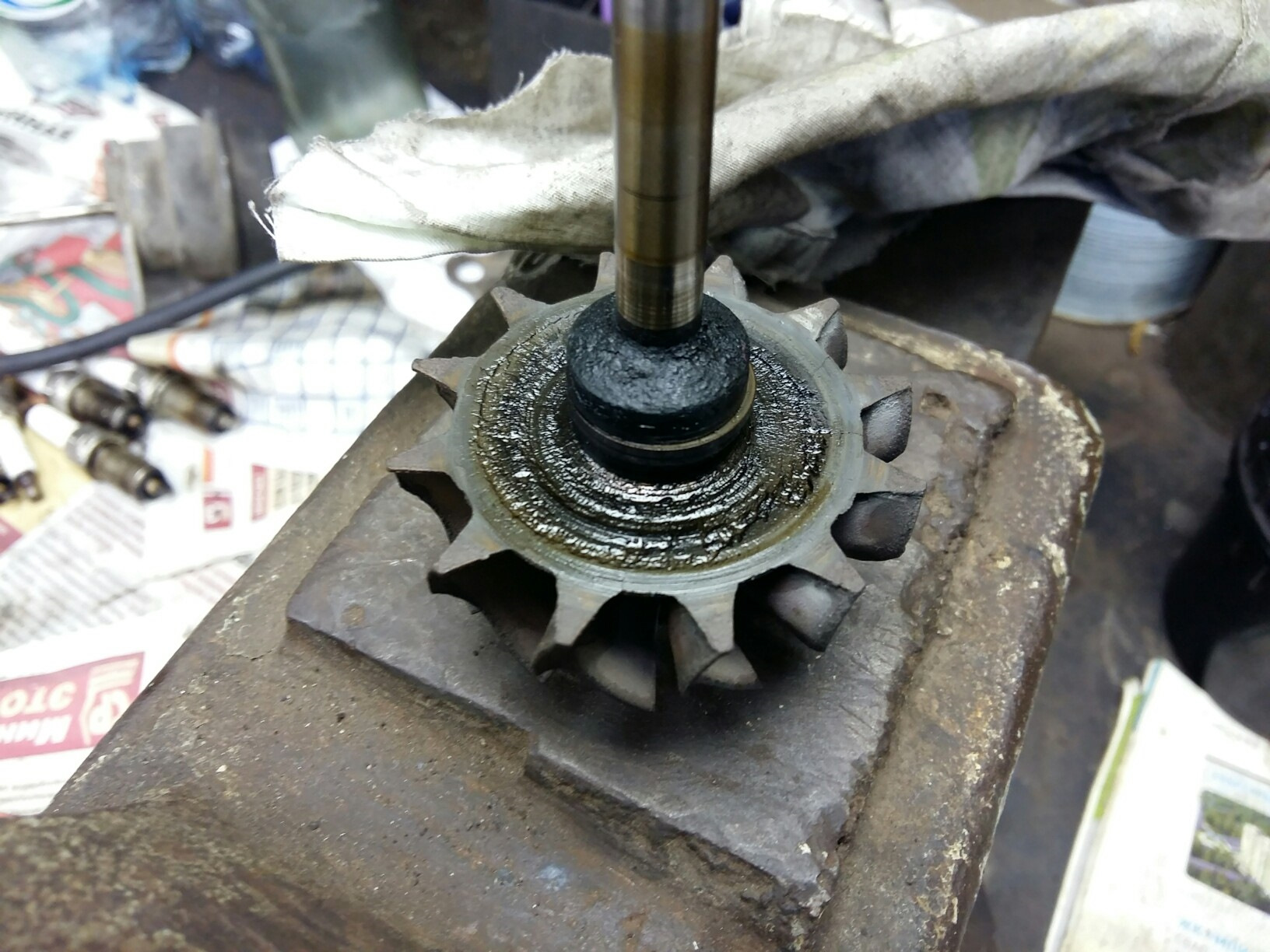

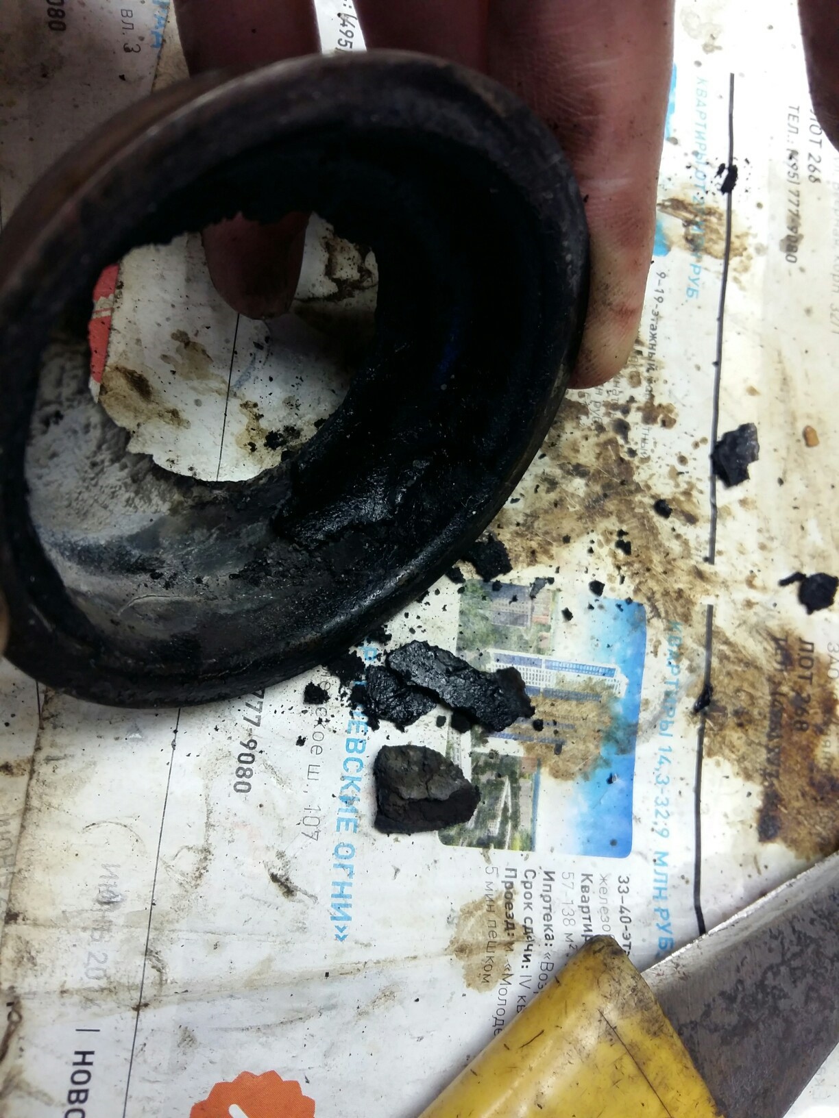

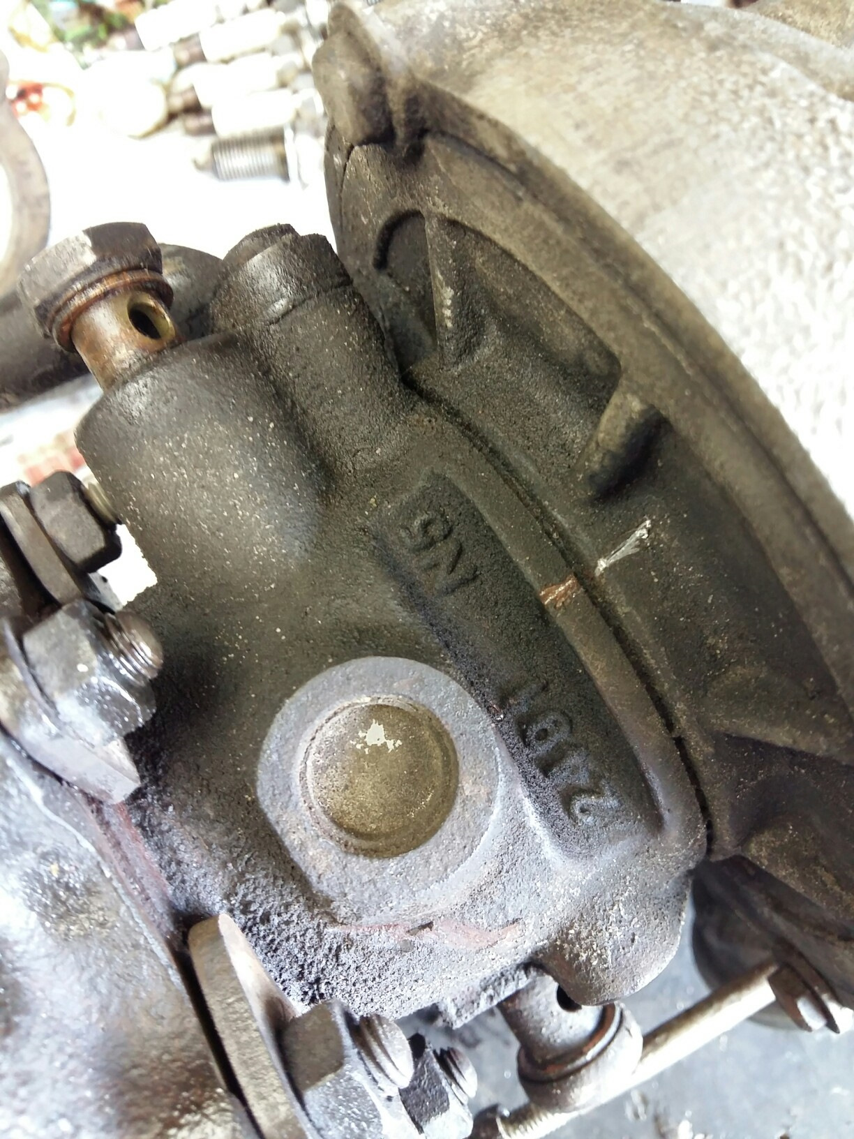

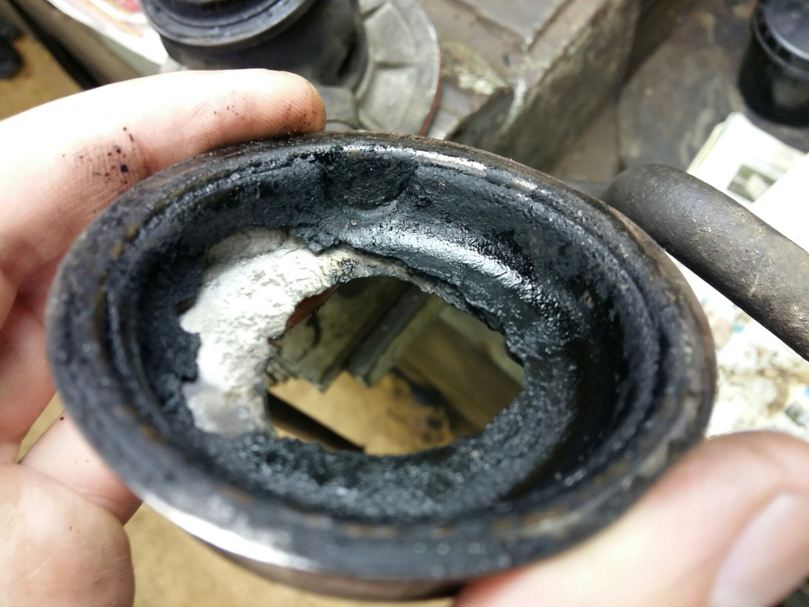

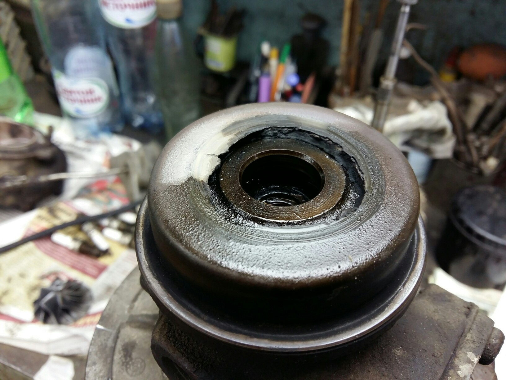

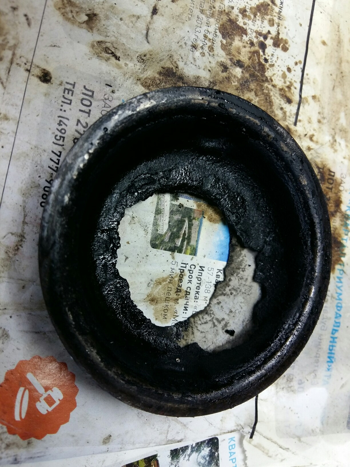

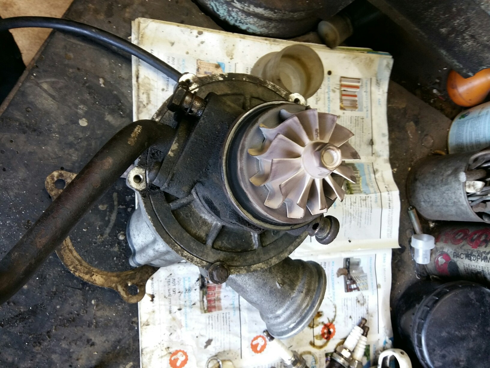

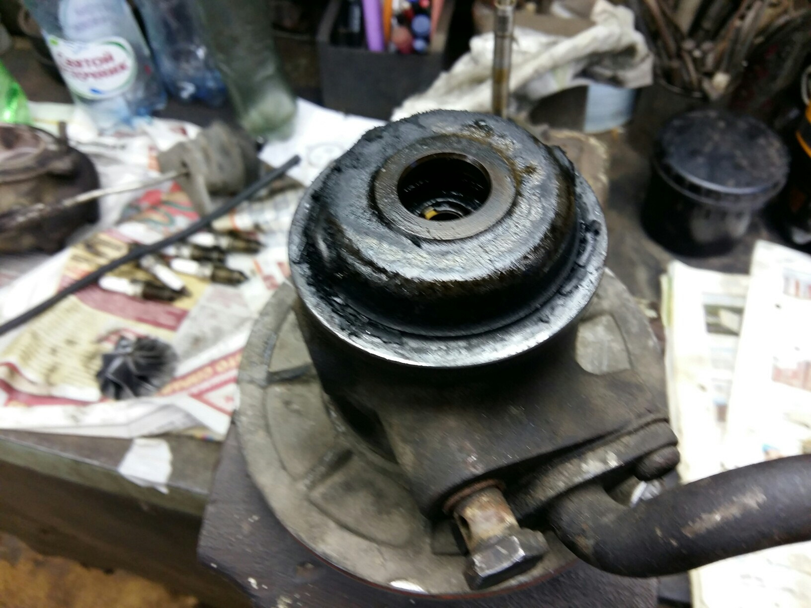

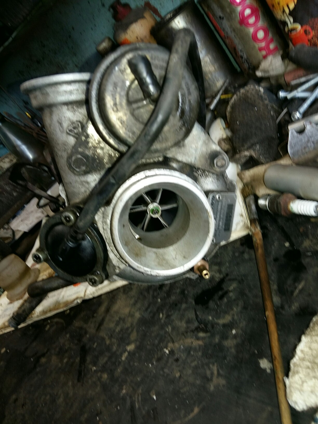

Решил развеяться от беспрерывной наждачной работы с ГБЦ и заняться с турбиной. В загашнике был ремкомплект. Планировал поменять втулки, т.к. масло турбина гнала не слабо — во впускном коллекторе масло и не мало; при осмотре турбины имелся значительный осевой люфт ( т.е. вал смещался вдоль своей оси).

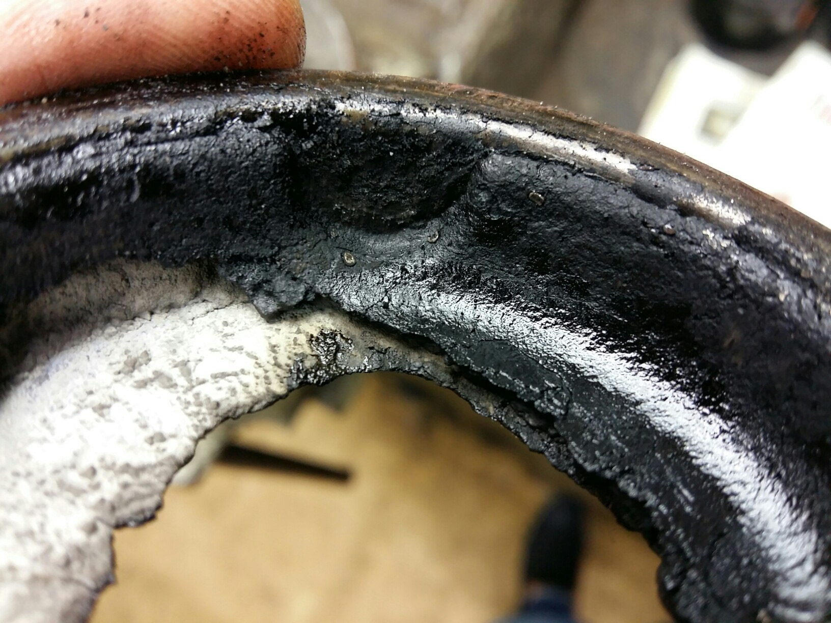

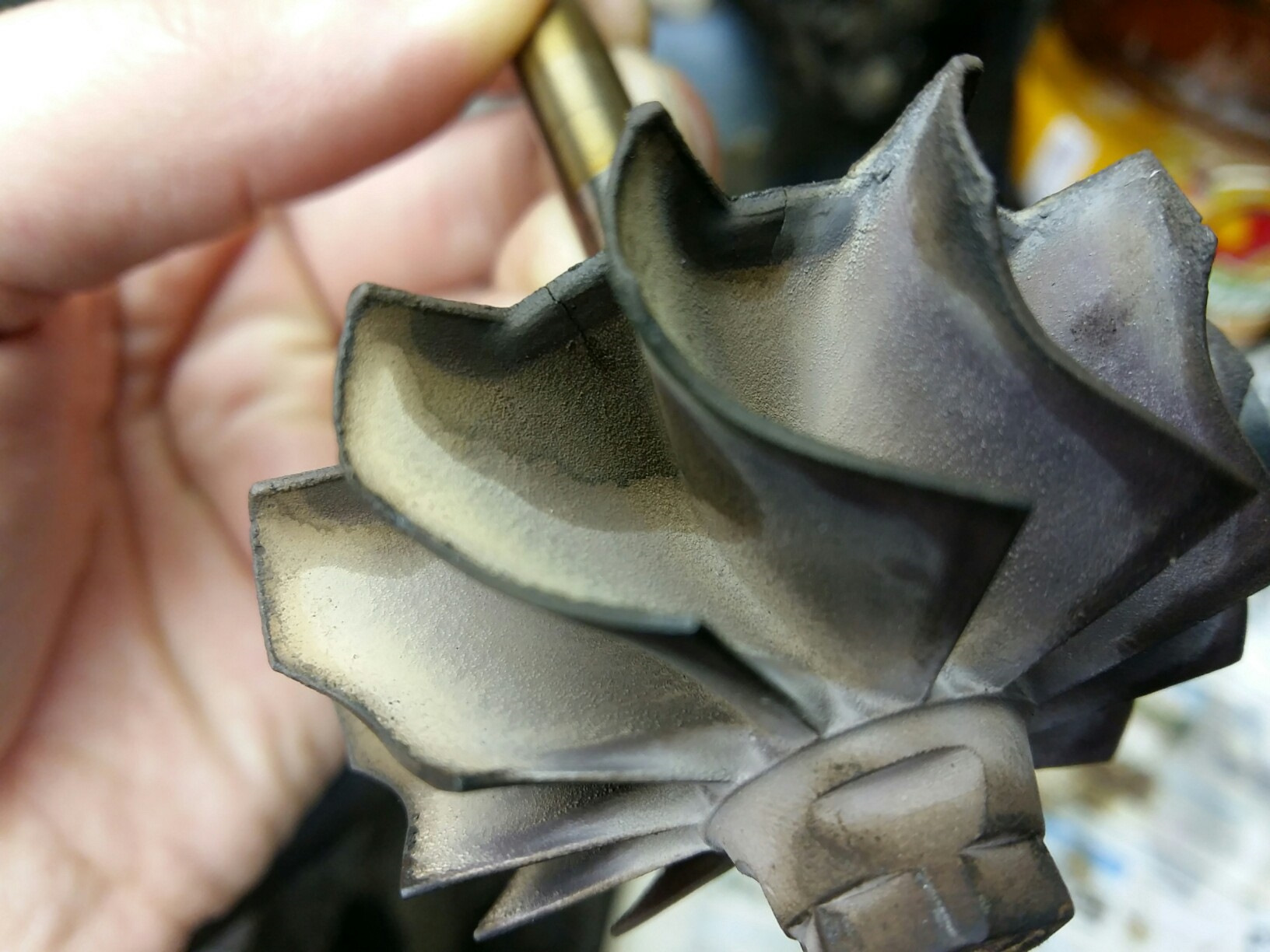

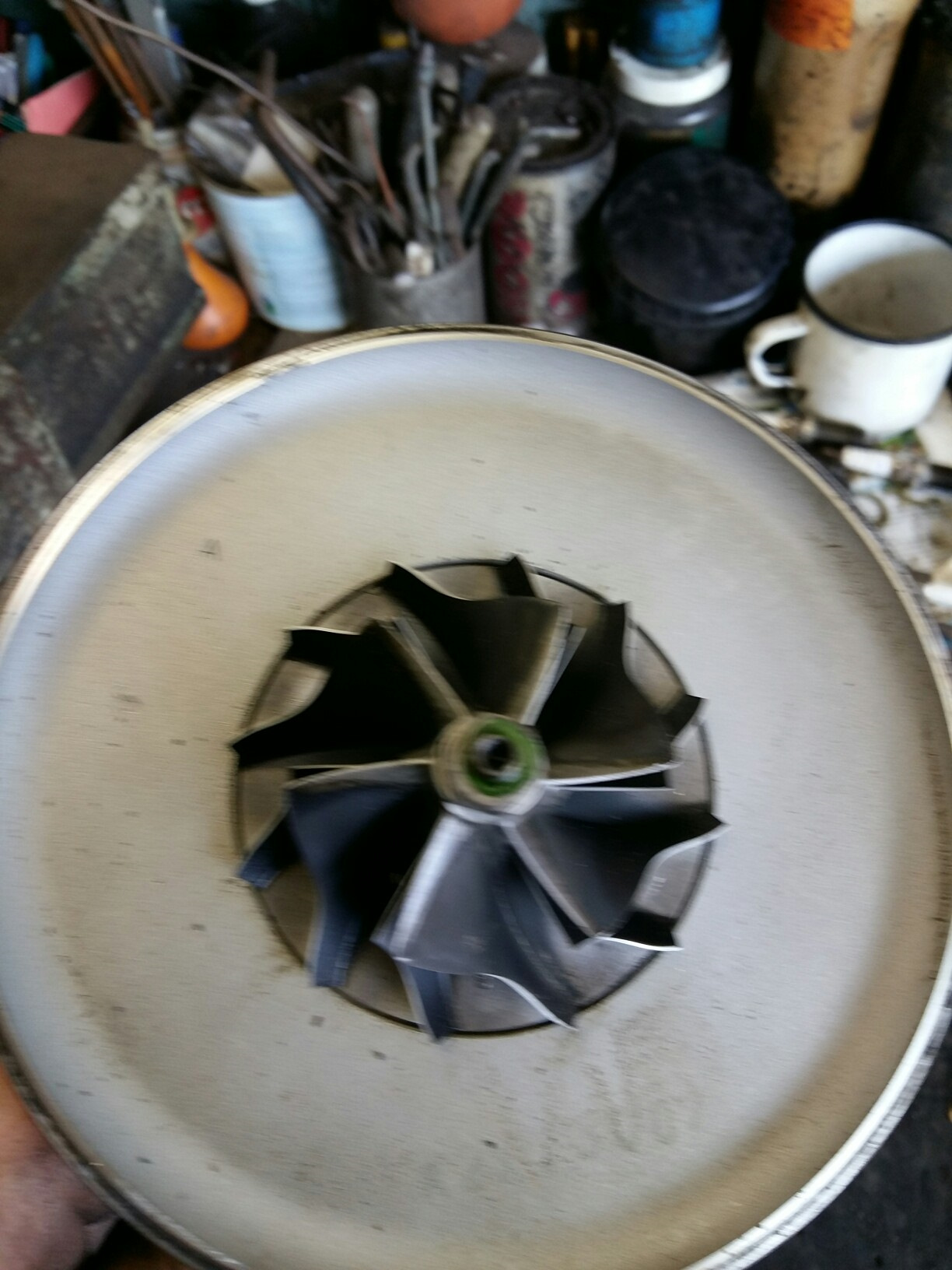

Когда располовинил, все стало ясно — передо мной нежилец: треснута горячая крыльчатка, металлический ограничитель из-за раскосованного масла выдавило прям на крыльчатку, а она из-за сильного трения просто перемолотила этот ограничитель и треснула. Вот и все дела. На сколько я понял, причиной всех бед — остановка двс сразу после гонок — на раскаленном валу масло закипает и выдавливается как раз в сторону крыльчатки, потом кокс и приехали. Понятно что турбина старая, но на 850-й у меня при пробеге 300 тыс из 500 (300 все мои) такого не было. Ну был люфт вала — не более, ну поджирала масло, но такого не было и я думал что такое может быть с кем угодно, но не со мной. Всем удачи. Теперь поиск турбины.

стружка в моторе, вал порезало. следующую турбу точно так же сложит пока не устранить причину

с мотором все ок. тут вал порезало, в моторе стружка ) и следующую турбу точно также сожрет
откуда стружка то?
от куда угодно, вкладыш, постель распредвала, юбка поршня ))
просто так эта турба не сдыхает, она очень ресурсная.
Сань, вот сам как предполагаешь причину? масло?
ты ж не знаешь пробег и историю мотора. может до этого как у наших 300к+ пробега и замена масла раз в два года
Я не так чуть задал вопрос…стружка через масляную систему пришла или через охлаждайку?
с маслом конечно
