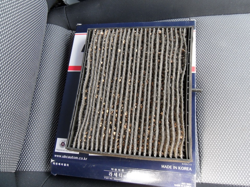

Скоро лето, заменил расходники и решил поменять фильтр салона. С этой операцией на лачике столкнулся впервые, почитал на форуме, что нужно снимать бардак. Но делается всю элементарно без съема бардака — ключ на 7 и изогнуться (кому фигура позволяет))). Откручиваем 4 самореза и всего делов.

Какой стороной правильно ставить фильтр? Если смотреть на бардачек?
Уже не помню. Как старый вынул, так новый и вставил. Думаю не промахнёшься.

менял на своей лачуге уже раза два. в первый раз вообще был поражен тем, что оттуда выпадают всякие сухие листья и пыль клубами! для замены приходится изогнуться буквой "зю", но в целом работа несложная! кстати в этом году надо будет поменять и попробовать поставить угольный фильтр. может знает кто из владельцев лачуг почему в дождь постоянно потеют стёкла вплоть до полного запотевания?

Сегодня у себя тоже поменял. Но я бардачок снимал, один фиг его скидывать быстро, 5 саморезов открутил и всё, только подлезть тогда намного проще. Фильтр Mando+ за 260р

Куплен за 350 р. Перед тем как менять его, тоже начитался думал ювелирная работа, оказалось — не очень удобно, но не ничего сложного, занимает времени 15 минут с "перекуром".
