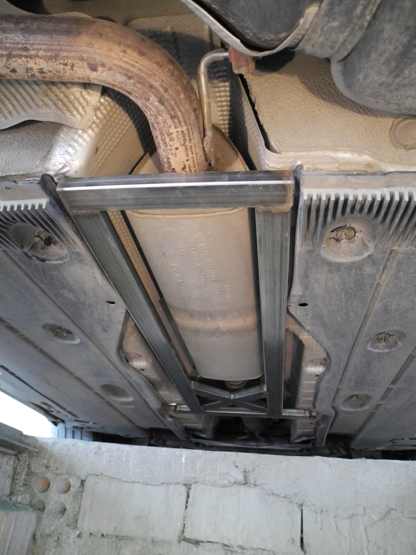

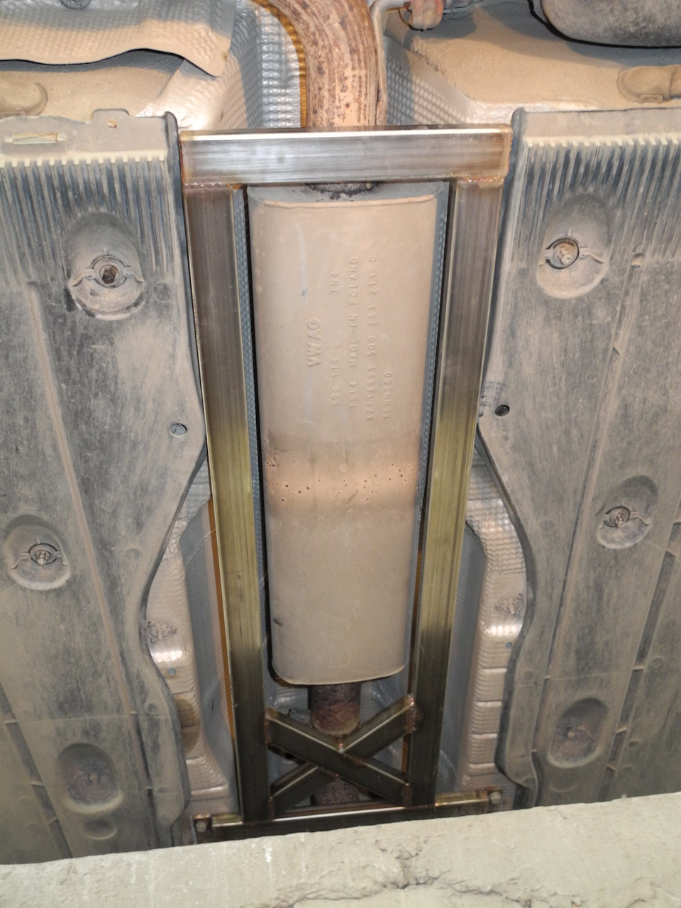

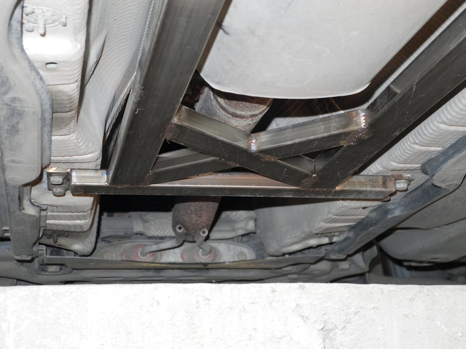

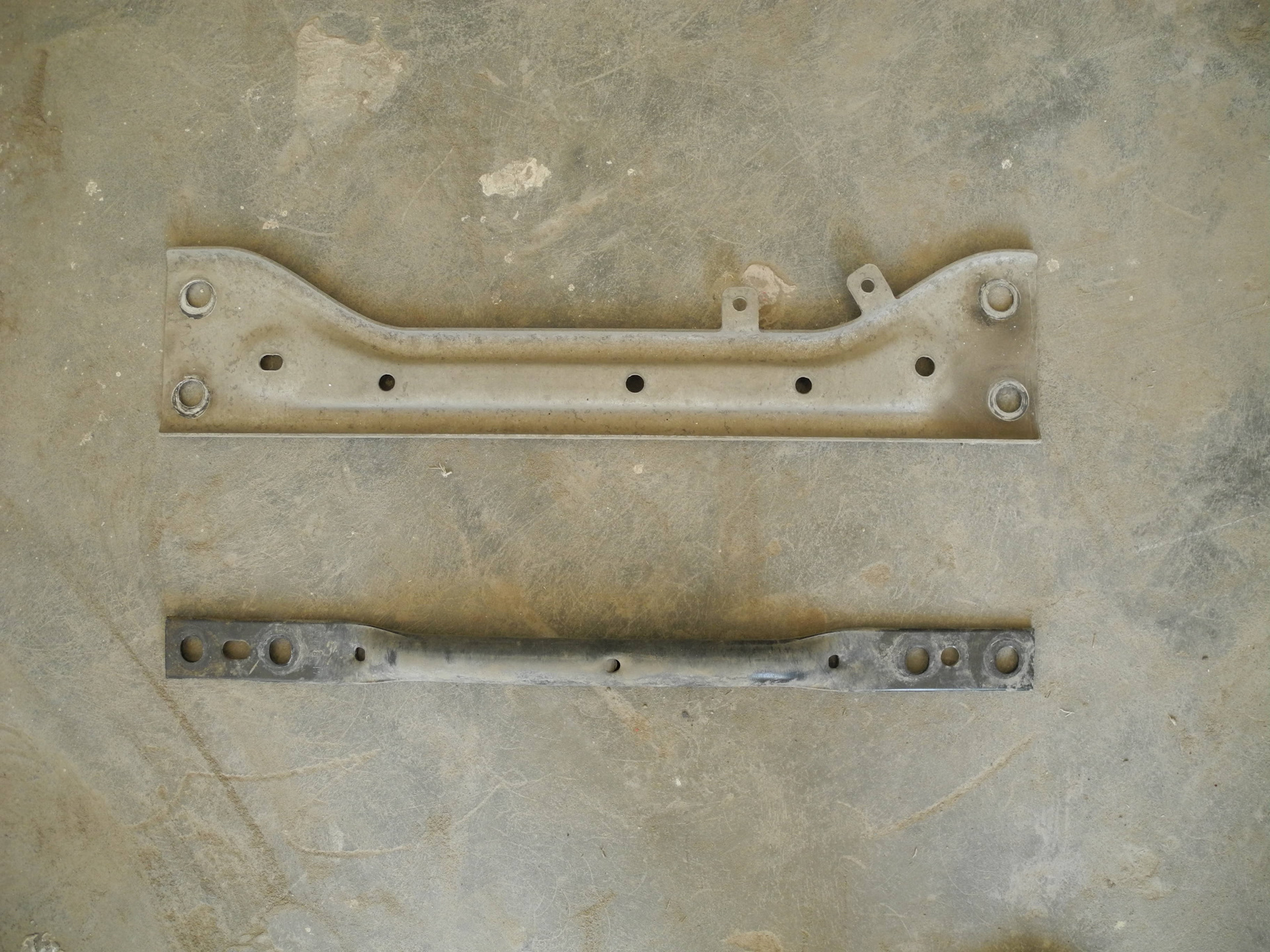

Многие видели снизу на кузове Октавии А7, примерно по середине на тоннеле, стоят две такие хлипенькие растяжечки:

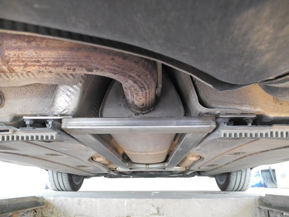

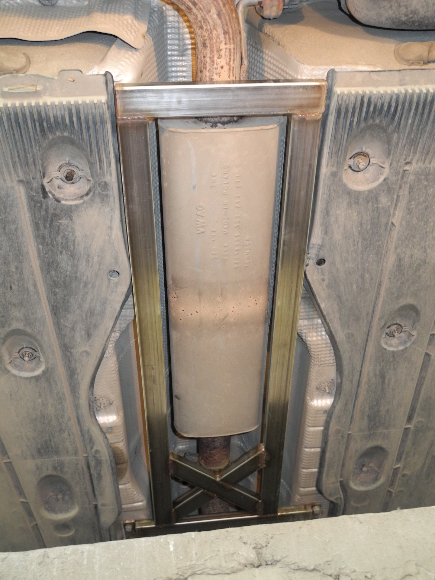

Так вот, на их место наши ростовские ребята во главе с Tony585 смастерили кастом вариант усиленной растяжки.
Зачем оно мне это надо? Возможно, вы спросите. Отвечу, после всех изменений с подвеской на авто — более жесткие амортизаторы, пружины короче, стабы чуть толще стока — на кузов возрасла нагрузка от ходовой, и он стал более "податливым" что ли.
Александр SkelaSkoda одним из первых установил эту кастом растяжку, и настоятельно рекомендовал мне это сделать. Можно даже сказать, он сам мне ее и поставил), дав времени попробовать как автомобиль с ней поедет.
Для себя отметил явные плюсы:
ставится быстро на штатный крепеж, ничего дорабатывать не надо;
не задевает выхлопную систему и другие детали;
не снижает дорожный просвет, вровень с пластиком на днище;
добротно изготовлена из нержавейки, не стыдно если где-то в сервисе её увидят;
вес 4 кг, что тоже хорошо;
рама получилась очень прочная, пробовал повиснуть на длинных продольных перекладинах, нет намека на прогиб;
ну и главное, толк от нее для моей машины есть.
Теперь что на дороге.
На грунтовке с неровностями стало значительно лучше, пропало ощущение "пластилинового" кузова. То же и при проезде лежачих, особенно если только правыми или левыми колесам его проезжаешь.
На ровном асфальте на скорости едет отлично, перестроения очень четкие с минимальными кренами.
На трассе при 130+ км/м машина еще более стабильна, отлично проходит скоростные "дуги".
Результатами испытаний остался доволен и она осталась на машине.
Спасибо за прочтение, всем удачи на дорогах!

Доброго дня, дотянуть до передних 4 болтов, чтоб крепление по 12 точкам было, нет желания?
Да, недавно менял масло, рассматривал эти места и тоже возникла такая мысль.

Добрый вечер! А старые распорки остались?
Они в гараже лежат.
Если не сложно, можете номерок посмотреть надетальке, если есть на них, больше круглая интересует, чёрная которая
В программе посмотрел, номер черной 5Q0802128
Спасибо, нашёл тоже вчера на емексе и exist

Где заказать можно? Т если не секрет — сечение трубы какое? Нержавейка?
Нержавейка 40х20 вроде размер. По поводу заказа пиши Tony585.

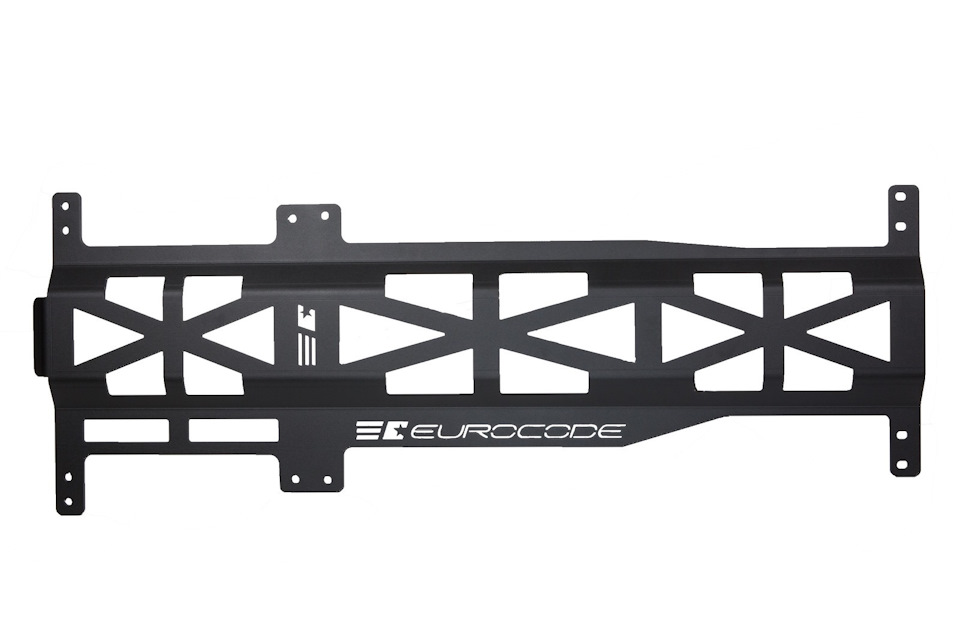

да да . . практика показала что штука нужная. . . теперь и выбор есть какую заказывать — или у меня лазером резаную или вот у ребят сварную ))
Больше девайсов, хороших и разных)
Service-Man
для многих вопрос цены очень актуален)
ну в любом варианте цена намного меньше европейского оригинала. . даже в разы меньше ))
