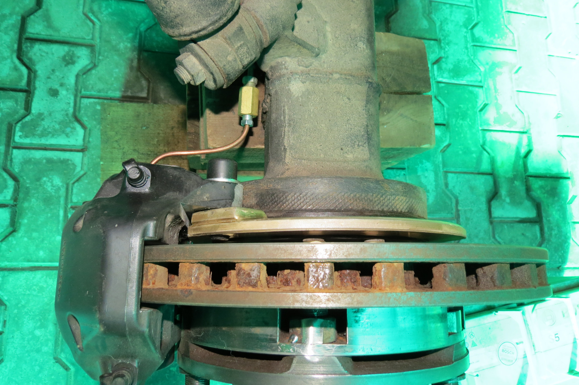

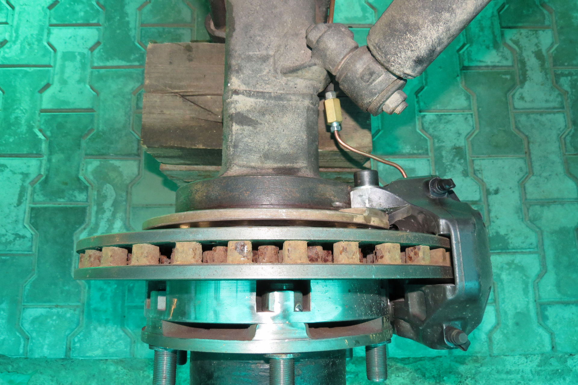

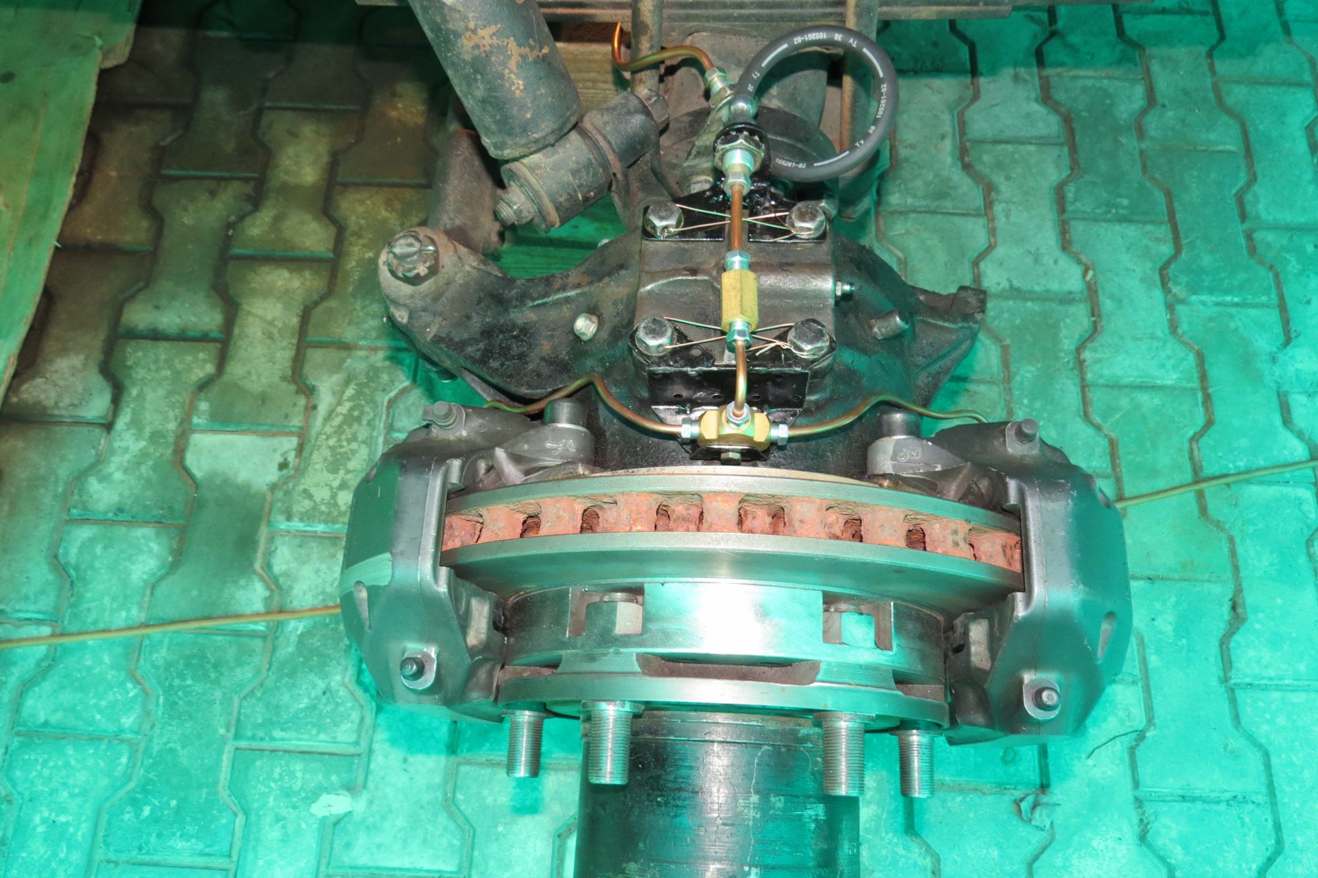

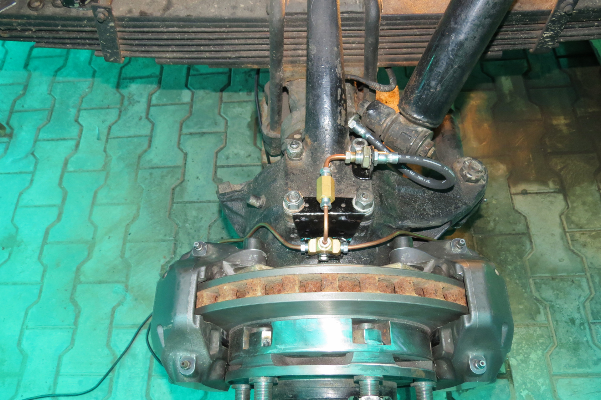

Пока фрезеровщик набивает руку в изготовлении внутренней розетки диска, есть небольшой временной запас. Сегодня закончил работу по прокладке тормозной магистрали. Дело в том, что Газоновские тормозные трубки диаметром 6мм, а Туареговские суппорта под штуцер с внутренним диаметром 4.8мм. Вот и пришлось городить огород, из переходников и трубочек. Так-же переделал крепление шлангов и изготовить новое крепление под тройники, чтоб было побольше жесткости.
