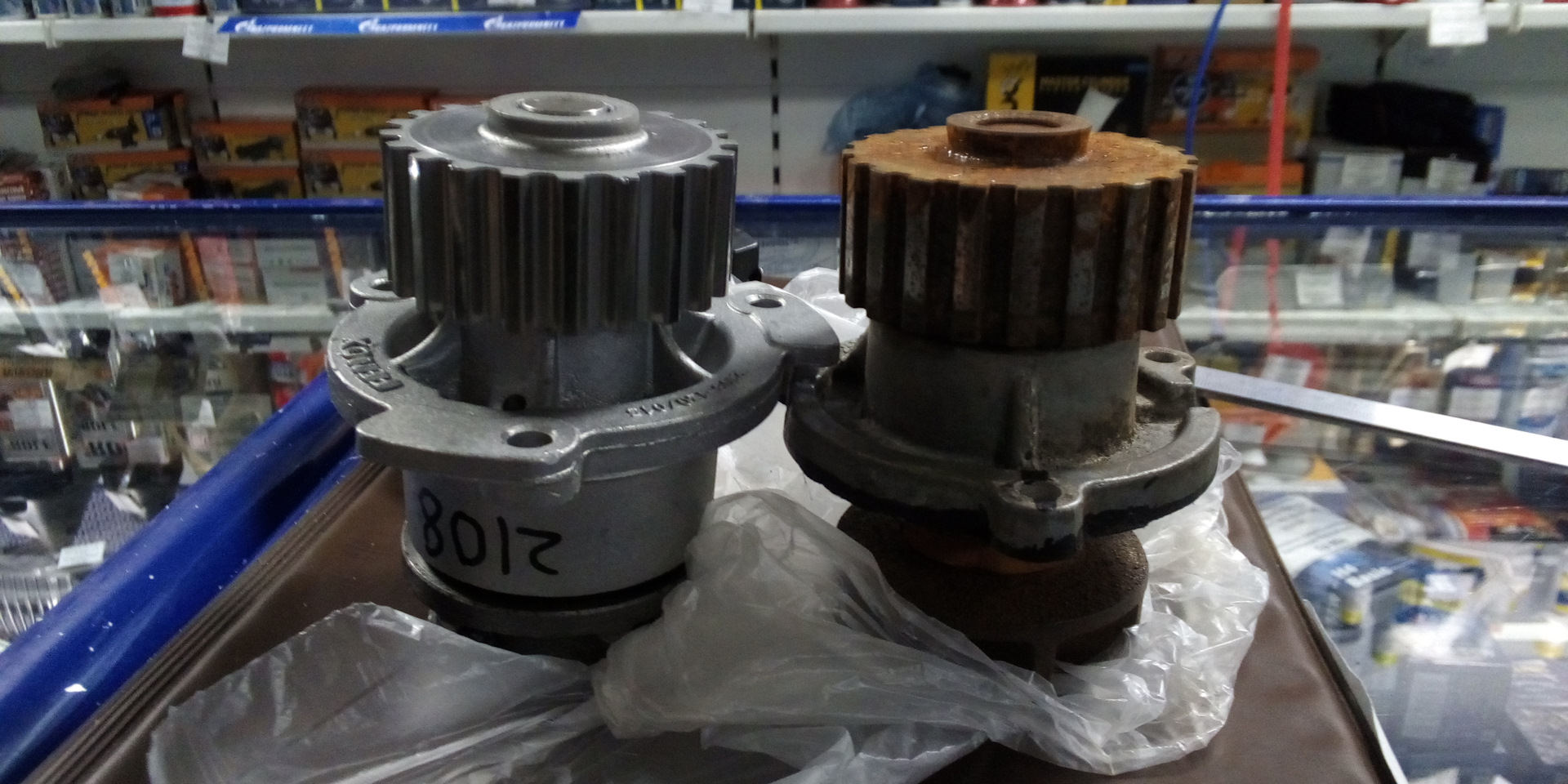

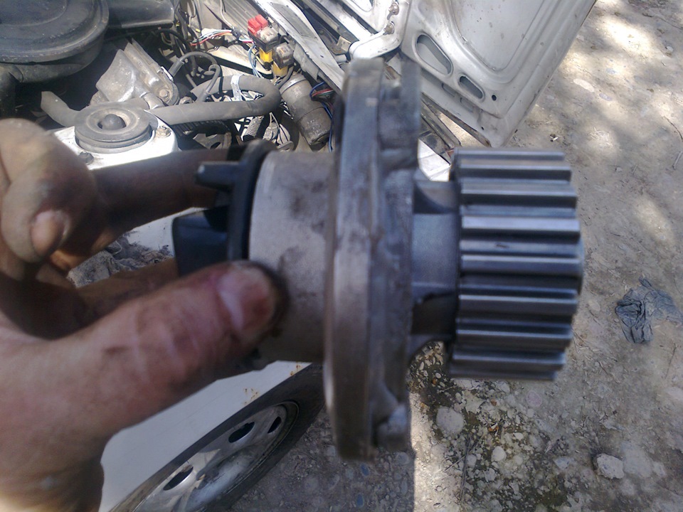

для меня помпа таврии показала себя как самое больное место в системе охлаждения двигателя МеМЗ-245. из-за первой я порвал себе ремень ГРМ будучи далеко от дома (где-то писал в бж про этот случай), затем поставив новую, не проехал и 5 тыс км, и она потекла, хотя стоит у нас 20$. не стал покупать такую же плохую, а решил отреставрировать эту, выточил новый вал, заменил подшипники, сальник, попал на 25$, и что в итоге не проехал снова и 5 тыс км, она снова потекла. дороговатый расходник получается. а последней долей терпения стала поездка на 240км, в которой я не успевал так быстро заливать воду, которая собственно и убегала, и тем самым нагревал мотор до 100 градусов. в итоге решил ставить помпу от ВАЗ 2108, купил ее, всего за 12$ пр-во Германии.

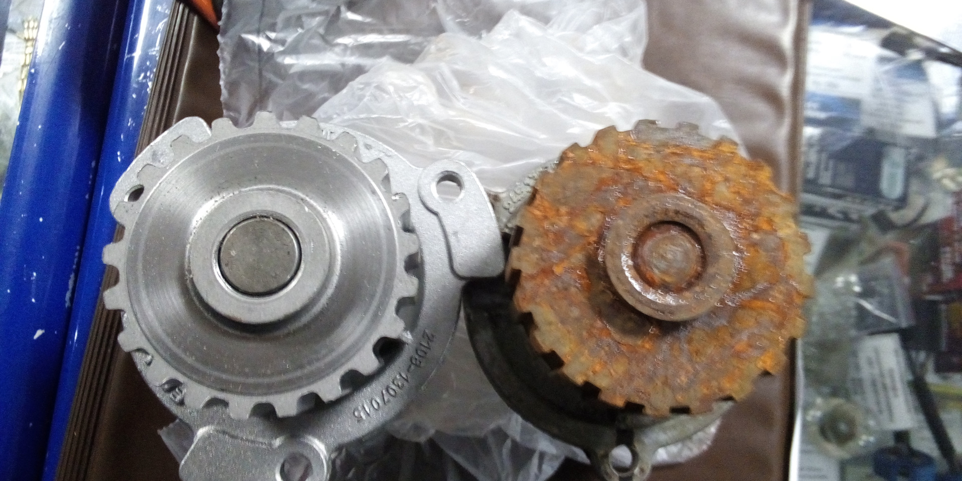

разница между этими помпами очевидно, как говорится, НА ГЛАЗ! новая помпа сделана в разы качественней таврической, качество материалов на высоте, сборка отличная, такой плавный ход привода. по зубьям они одинаковы, по посадочным отверстиям — почти одинаковы (не критично).

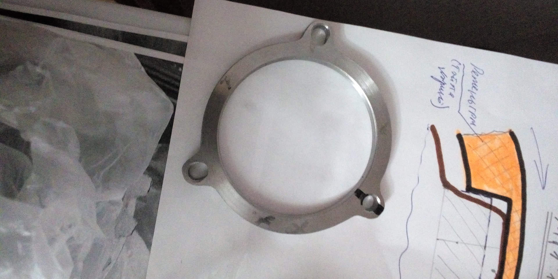

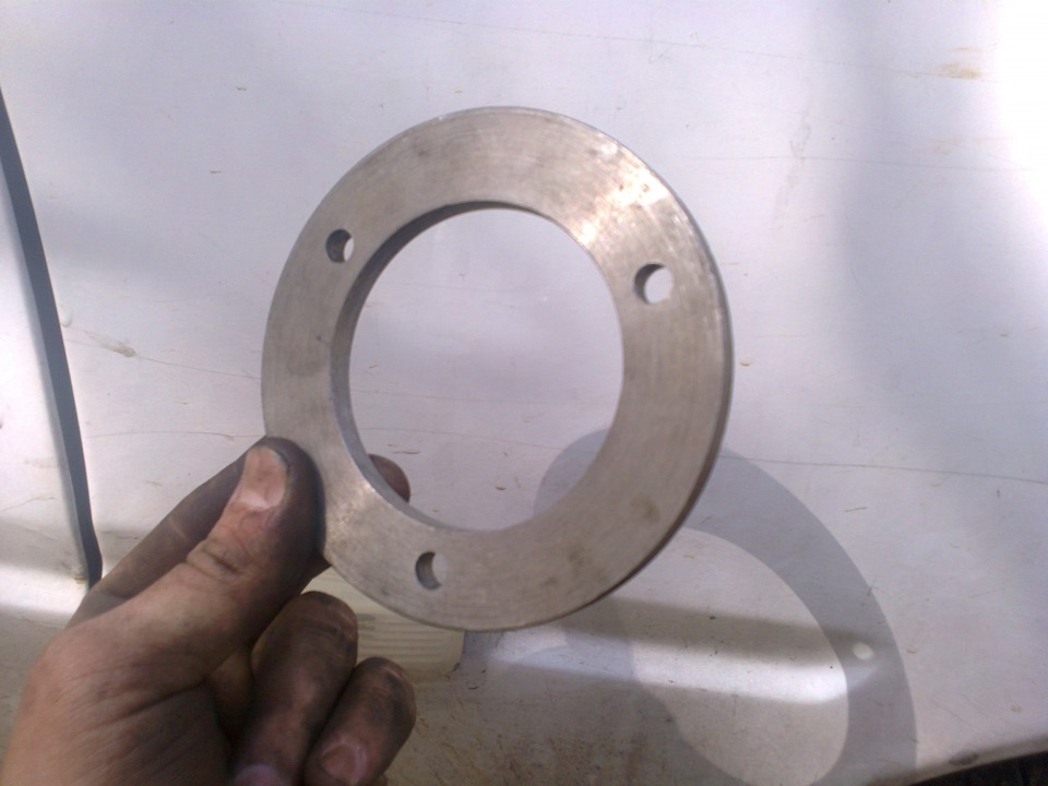

но как видно по первому фото, общая длина помпы 2108 больше чем у таврической, решается это с помощью проставки толщиной 7мм, сделанная токарями, обошлась в 15$

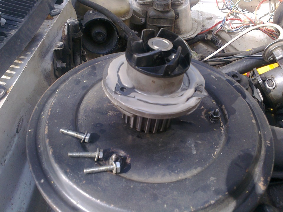

все это дело собирается на герметик, хотя и так все сидит очень плотно

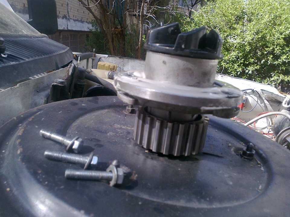

также понадобятся 3 болта длиннее родных
затем все это дело устанавливается на место, через герметик, проставка местами подтачивалась, ибо не садилась на место из-за металлической защиты привода и ремня ГРМ. езжу уже на ней неделю, полет ОТЛИЧНЫЙ! ремень сидит отлично, внутри лопасть ничего не задевает.

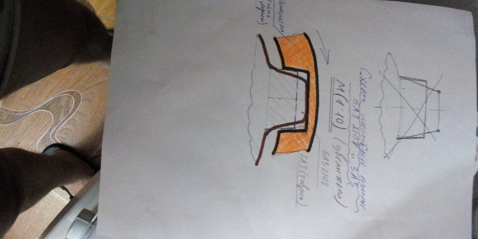

Вот тут более подробно, про переделку, с размерами и чертежом:
www.drive2.ru/l/617511294878105730/
tavria-club.ru/forum/topi…dit-li-pompa-ot-vaz-2108/
Кстати не поленился разницу проверить зубьев помпы от ЗАЗ Шанс 1.3 ( Таврия) и ваз 2108

А какой фирмы помпа то)? Ставили на переходник какой толщины? Я заготовил толщиной 6.5 мм. Вот такой… Планирую ставить на две прокладки. + Гермет

Одинаковые диаметр шестерни, ширина и шаг зубьев. ( Это что касаемо шестерни остальное переходник и рассверлю). А в помпе ваз зубья трапеция

А хоть заметил что зубья отличаются по конфигурации и высоте?
Видел, да и фиг с ним) ремень там нормально сидит)
И да, помпа именно 2108

Зубья разные, ! Одинаковые только шаги зубьев и диаметры шестерёнок! Хочу себе такую но вот под сомнением)
Ставь и не сомневайся, проходит как 3 таврические.
Блин ну зубья ж разные?..

у лопастей помпы 2108 вихревой угол выше чем на помпе таврии, поэтому прокачка идет лучше. а так машина на антифризе, помпа не течет, ремень шрм сидит отлично, ну и температура всегда 90)

а как саостность шкивов ремня грм, привод помпы ваза длиней.
с этой проставкой соосность шкивов полностью сходится.

качество тавро помпы г@вно, и стоит дорого, качество помпы 08 по сравнению с тавропомпой отличное, и стоит в 1.5 раза дешевле.
