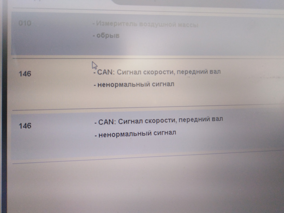

у меня еще че то с дмрв, тоже типа обрыв, может это одно и то же?
Ошибка 146 — это "Частота вращения на датчике №3 превысила допустимое значение ".Если уровень масла в порядке — смотреть знаменитое реле К40, если пропадает питание именно на датчик оборотов может быть нечто похожее ( вывод №35 в разъеме электронного блока EGS)
Смотри мозги коробки, это ошибка от коробки
nikitamityatv
Не думаю
можешь хотя бы сказать что это за датчик, а я уже буду копать
чем порадуешь?
е 210 двиг 2.3
Да я порадовать или огорчить особо не смогу) я к сожалению не электрик, сигнал кан, это проблемы в каншине к данному датчику
ошибка 146 где искать этот датчик передний вал
А точно в нем проблема ?
Может у тебя
Р0146 Нет активности
в цепи кислородного датчика (Банк 1 Датчик 3) 02 Sensor Circuit No Activity Detected (Bank 1 Sensor 3)
158 CAN: Информация по тормозной системе — не достоверный CAN: Brake information — implausible
Куда рыть?
