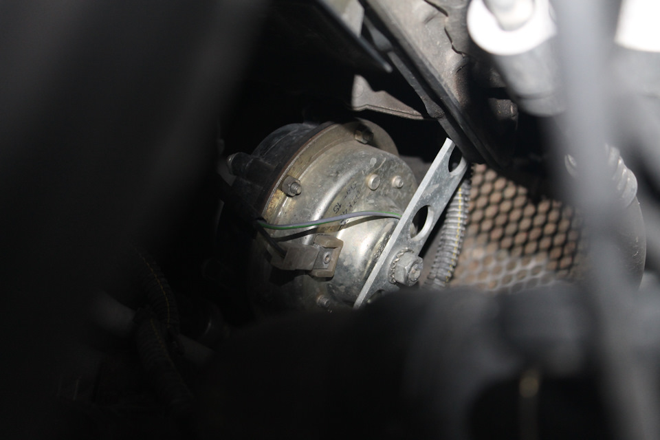

И тут — на тебе. Начал дурить звуковой сигнал. Короче — "его" то есть, то нет "его"… Машина на гарантии. Записался. И сигнал появился… Блин. Почитал где он находится. Не самое чистое и сухое место. Снял посмотреть. На вид грязный и сухой. Дудит. А будет ли дудеть завтра — ХЗ.

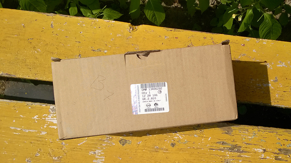

За месяц всплыло вот это
Одна штука. Заказал. Думал снимут заказ. Но — нет. Повезло.

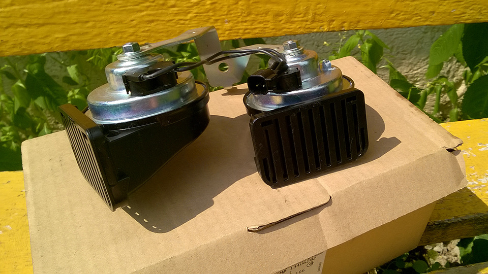

Вот, кстати, новые дудки… Да-да, на мне опять сэкономили и штатный сигнал из 1 дудки.

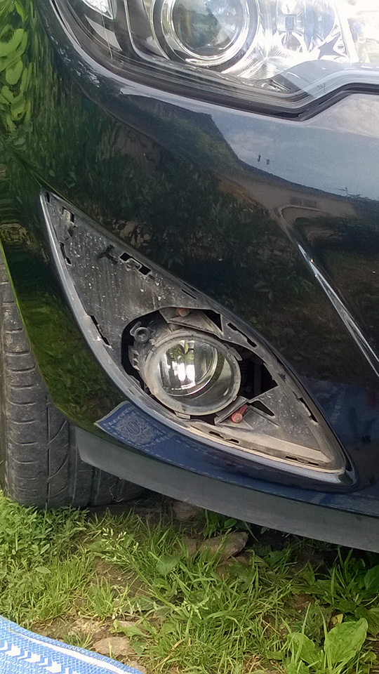

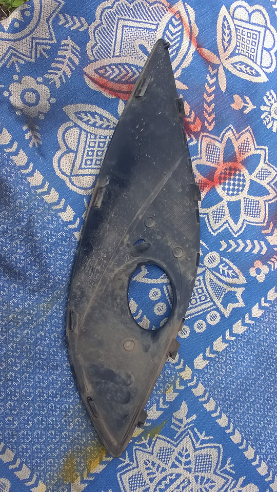

Начинаем с накладки туманки. Пальцами, аккуратно сдергиваем эту накладку. Вот она.
Когда снимем — выглядит так

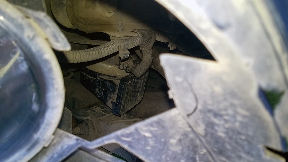

И вот, заглянув в образовавшуюся брешь, мы видим наш сигнал )

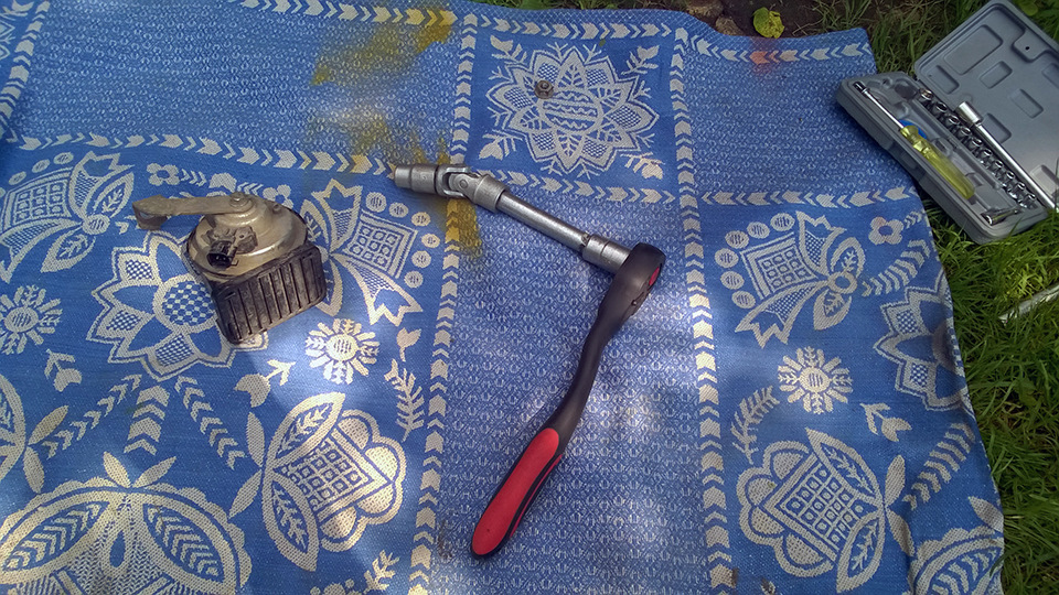

Дальше небольшая камасутра. Тут все равны. Но наверняка понадобятся воротки, карданчики и удлинители.
Кронштейн держит гайка на 13. А сами гайки на дуделках — 10.
Снял оригинал.
А дальше большая камасутра. И так и так пробовал. Но получилось лишь разобрав сигнал. Отдельно прикрепил кронштейн. А потом к нему и дудки привернул. А звук куда веселее стал!

Ну оригинал есть оригинал, хозяин- барин! Хотя порой если колхоз лучше оригинала по функционалу, да еще установлен грамотно и красиво — тут весьма спорно, что лучше. Я вынужден на всех авто менять сигналы на ГАЗ (крайние год за пару 1500 р брал), традиция что ли?, скорее всего привычка к нормальному по надежности и тональности сигналу. А на Мериве установил на штатное место, но "улитками" вниз, так как штатный сигнал одиночка в аккурат улиткой на встречу под влагу и прочее расположен, посему и дохнут раньше времени, поэтому народ после замены на новые заматывает их пленкой, одевает их во что фантазии хватит. Вам бы лучше пока новые изменить расположение дудок, а то их постигнет та же участь, что и с Вашим "одиночкой"
Есть резон. Повращаю. Хотя "левая" дудка и так в сторону смотрит.

У нас в нашем анклаве такие цены((( А я бампер все равно снимал — сетку ставил от камней и насекомых, ну и заодно сигнал установил.А дудку не сторону, а строго вниз — тогда толк будет
