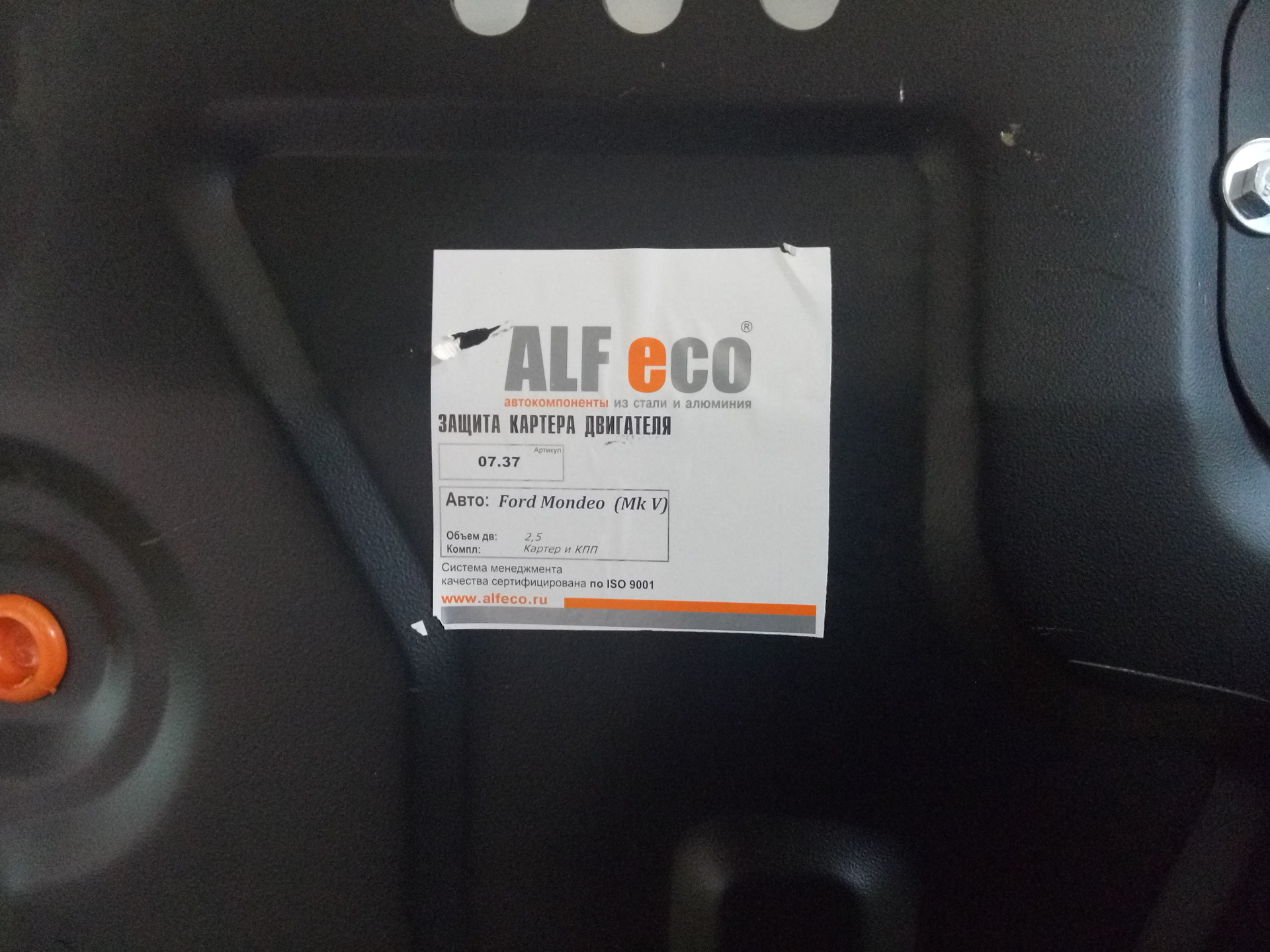

Почти год прошёл с момента покупки машины и никак не доходили руки, чтобы купить и поставить защиту картера. То забыл, то лень, то как-то дорого, но чаще забывал))) Пока на КАДе 5 дней назад не увидел Нексию, за которой был 10-ти метровый масляный след. Как оказалось, из Тоннара выпал булыжник и Нексия налетела на него. И в тот же вечер, случайно зайдя в Ленту, увидел там маленький павильон с различными автоакссесуарами. Узнал о стоимости защиты на наш автомобиль. Оказалось, что не так и дорого, всего 1750. Фирма ALF eco, не слышал о такой, но решился.

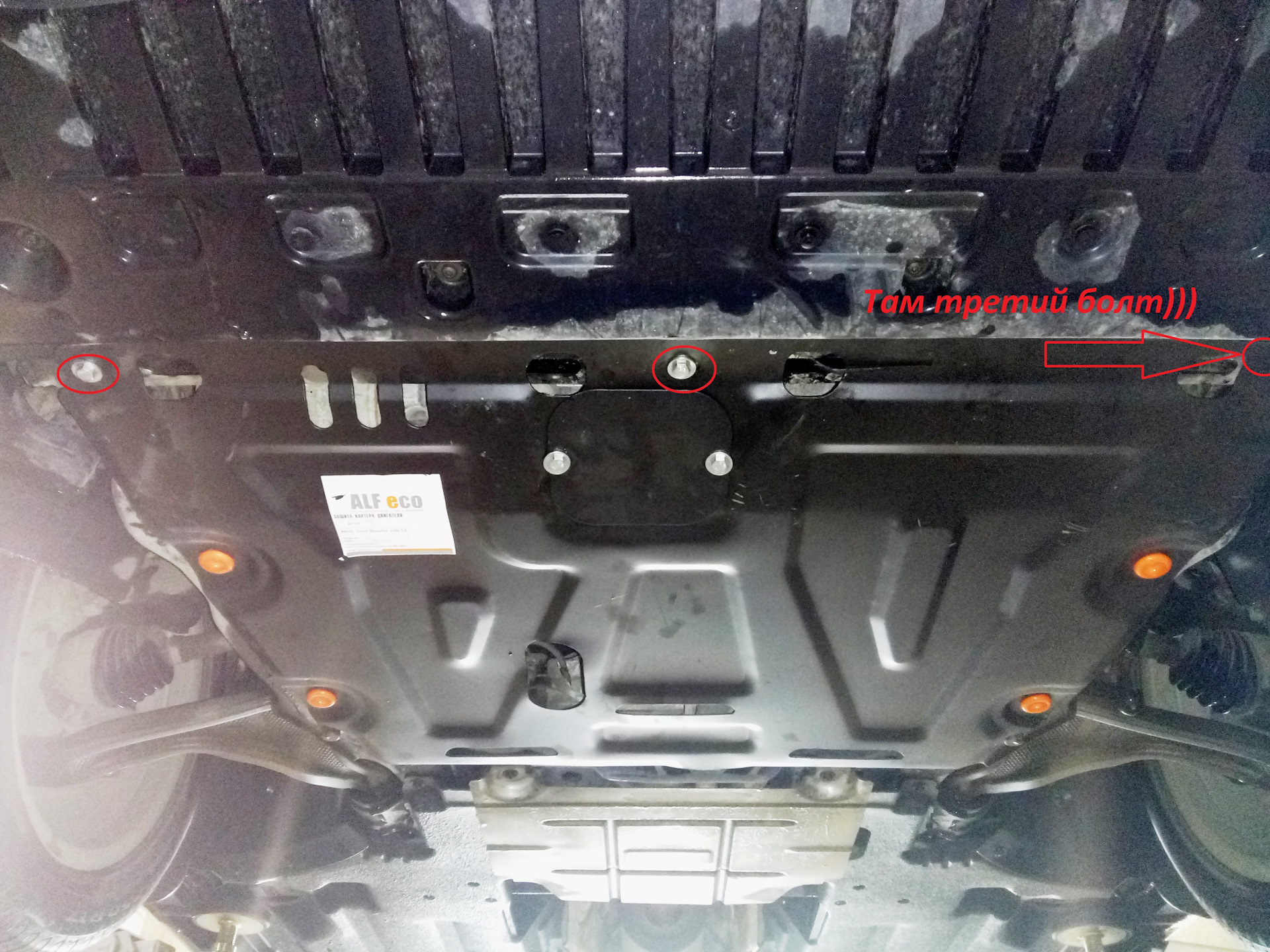

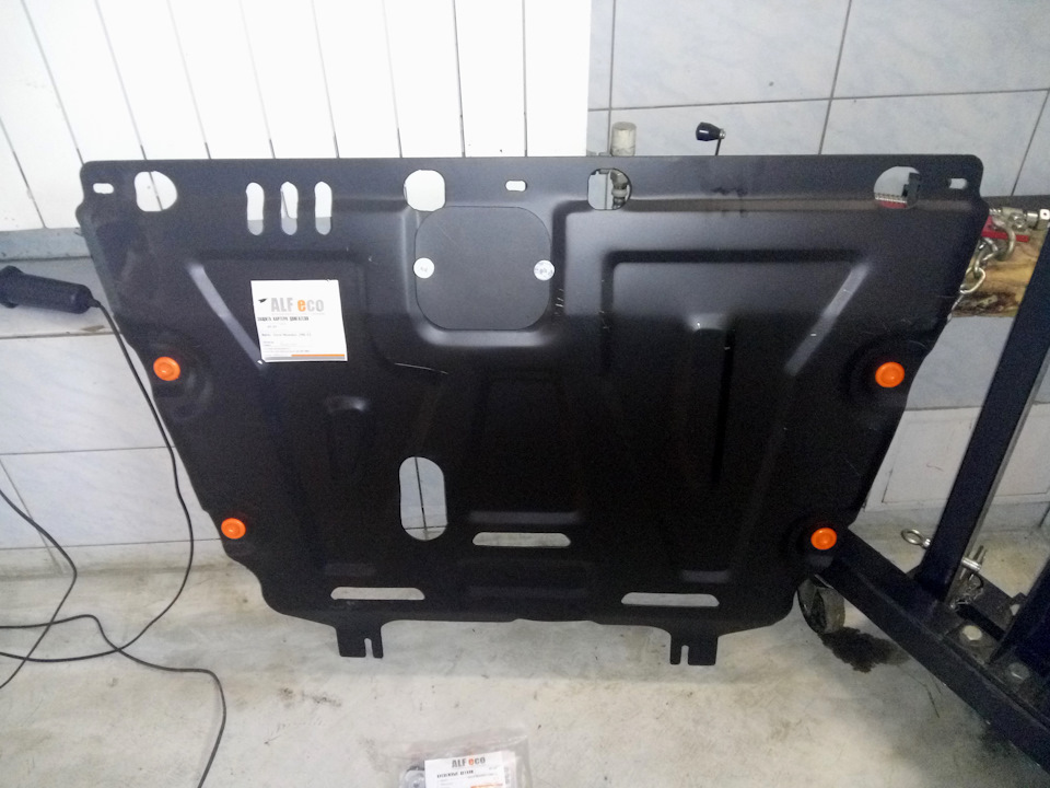

Заказал, через 2 дня забрал и вот сегодня решил поставить. Штампованная сталь 2 мм.
Ставил в обычной автомастерской, особых навыков там не надо, только подъёмник и ровные руки мастера. Но всё-таки потребовалась небольшая доработка, болты крепления немного не пролазили через штатные отверстия и их пришлось немного увеличить сверлом на 8 мм.
А так, всё встало ровно, без каких либо нареканий. Я доволен. Что порадовало, есть отверстие для слива масла и лючок на двух болтах для замены масляного фильтра, в отличие от конкурентов)))

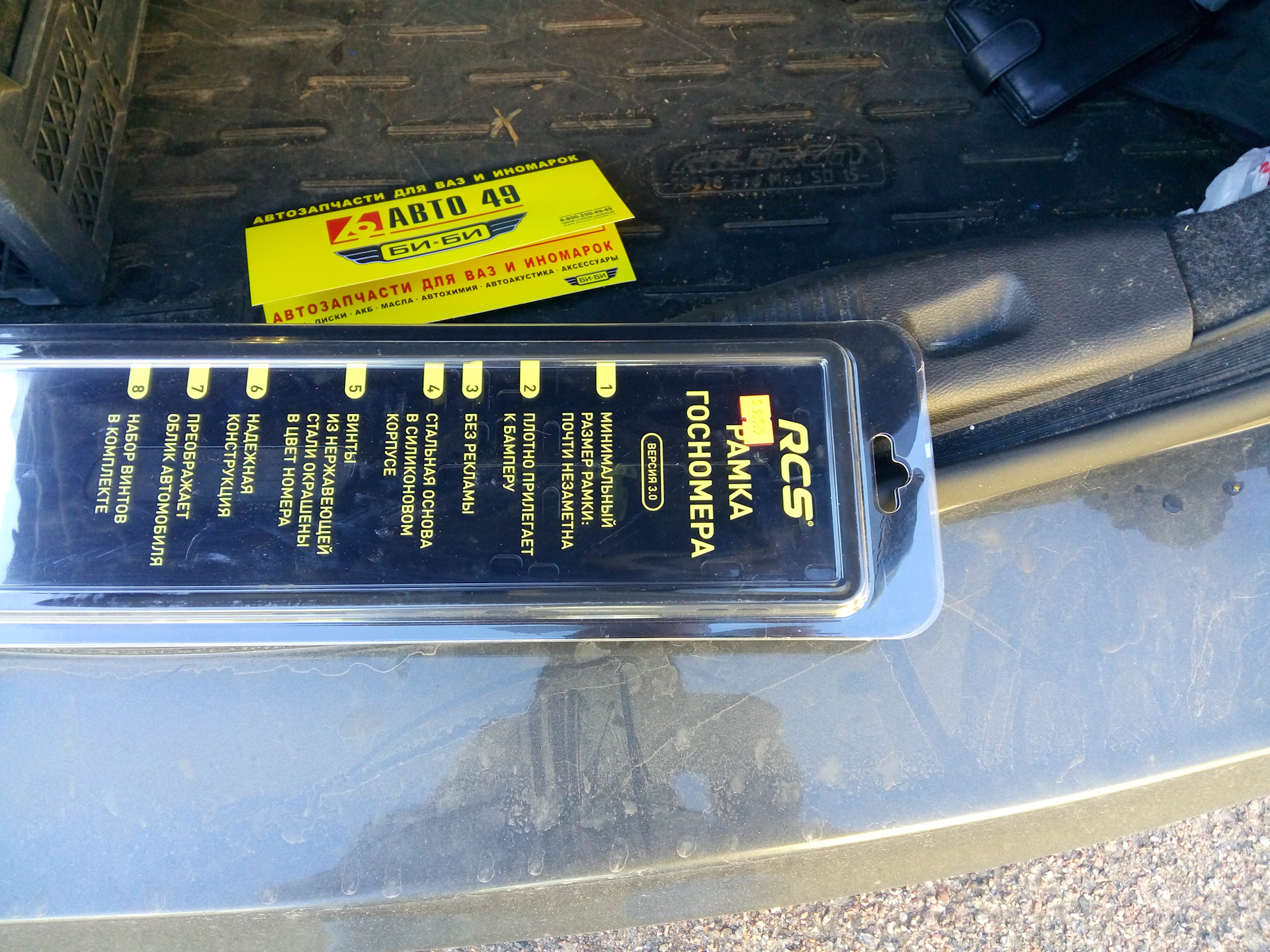

Так же решил поменять, в конце концов, "антивандальные" рамки номера, на которых менее, чем за год облезла краска и сами рамки начали ржаветь. Вид был ещё тот)))

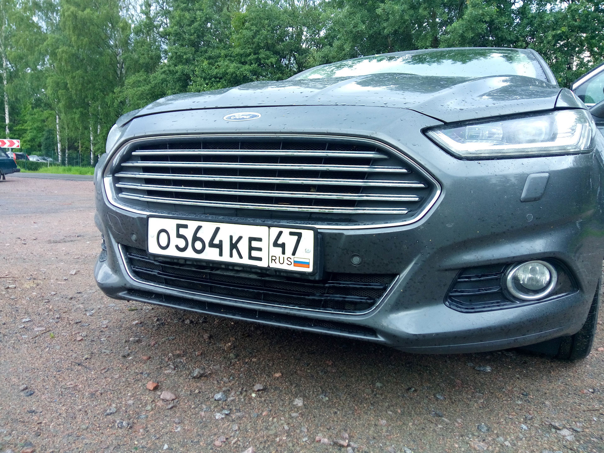

Вместо них поставил что? БИНГО! Чёрные силиконовые рамки RCS, купленные по наводке nukleuz в магазине АВТО 49 (он же БИ-БИ) "всего" по 1138 за штуку))) Цветовая гамма у них реально большая.
Теперь всё по Фэн Шую и я счастлив вдвойне)))

А уже проводил смену масла с защитой? Ее дилер снимает? Или через отверстие все стекает? А если стекает, не пачкает защита внутри?
Защиту МОЖНО не снимать, под и на неё ничего не попадает. Через окошко с крышкой и двумя болтами под фильтр всё отлично сливается, а вот второе отверстие овальной формы именно под слив масла. Сперва масло бьёт струёй под давлением, а потом плавно переходит в вертикальную струйку, но всё масло сливается, не попадая на защиту.
Но я всё равно СНИМАЮ защиту, дабы посмотреть узлы и агрегаты под ней. Тот же сальник коленвала (течёт или нет).

Да, и переднюю пониже надо чтоб ваще по фэншую)))
Там какие-то выступы, ниже не опустить, только если срезать их.
Не те ли в которые типа номер вставлять? Плохо на фото видно. Если да то я их оторвал конечно же. Пили вообщем, а то и хром прикрывает, ну вообщем надо пониже и будет супер.
Да надо, но только на даче. Тут инструмента нет.
Ну если там крючки типа, то они отломались без проблем пассатижами. ))
Нет, там именно выступы какие-то.
Ааа, ну спилишь тогда, как на дачу поедешь…
