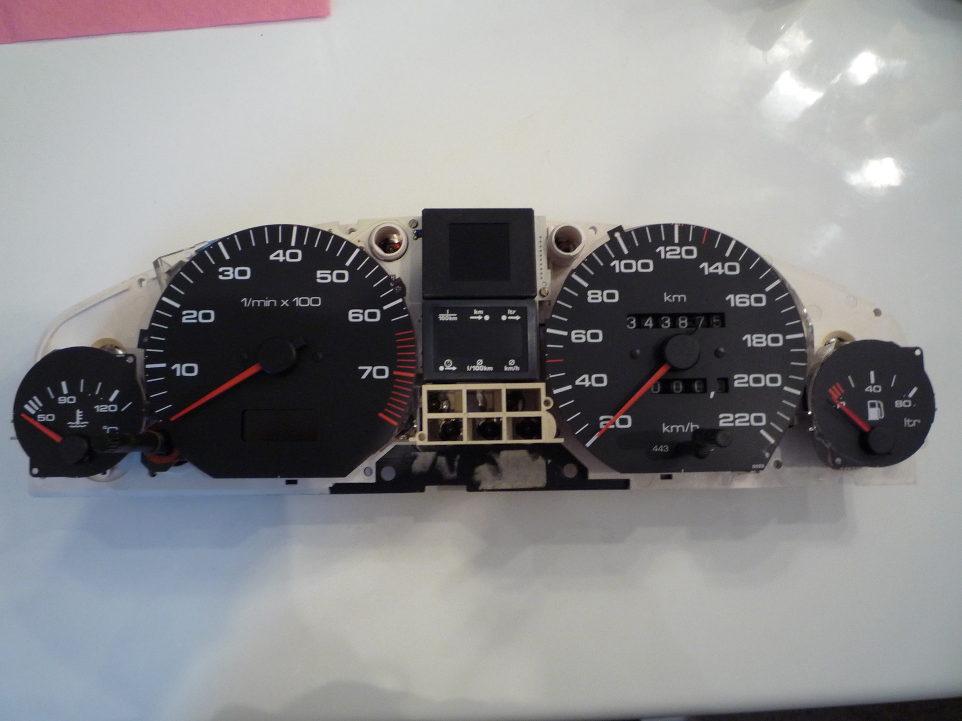

Приветствую!) Недавно, после обнуления суточного пробега перестал работать одометр…
Думаю, многие в курсе, что виновником этого являются сломанные зубья на силиконовой шестеренке в механизме одометра.
Нашел парня, который вытачивает шестерни из дюраля и заказал их у него. Дальше разборка спидометра, замена шестерни, пропайка треснувших контактов на плате ну и сборка.
Вообще говоря, тема довольна избита, есть множество статей, но я не встречал видео, где было бы наглядно показано что и как, поэтому и решил снять весь процесс замены.
Надеюсь это видео поможет тем, кому раньше не приходилось делать подобное, но несмотря на это есть желание покулибить)
P.S. Контакты продавца шестеренок в описании к видео (нужно смотреть видео на Ютубе)
