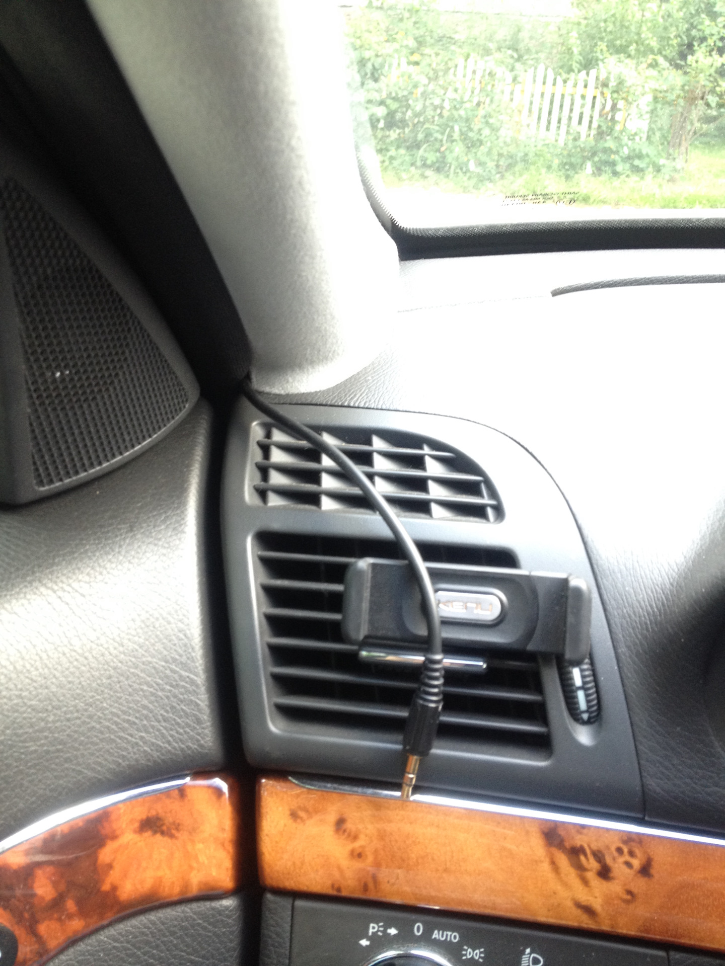

Заказал кабель AUX на али

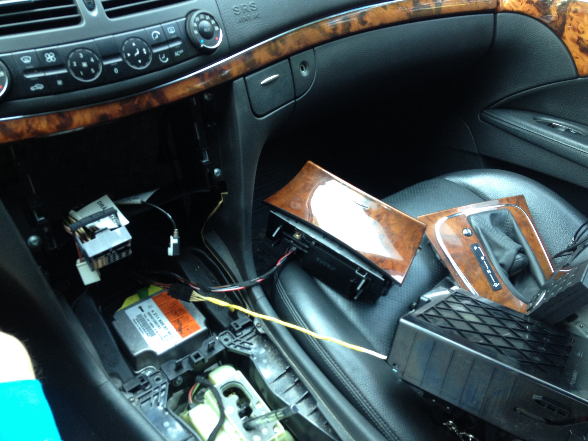

, хотел его через переходник подключить, что находится позади приемника

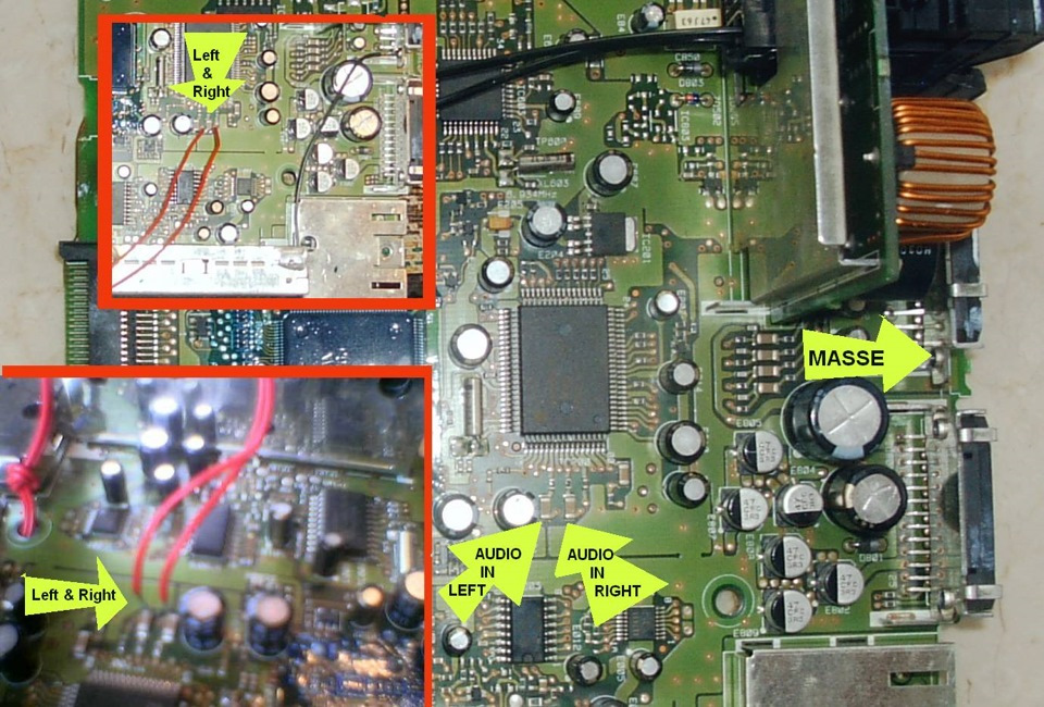

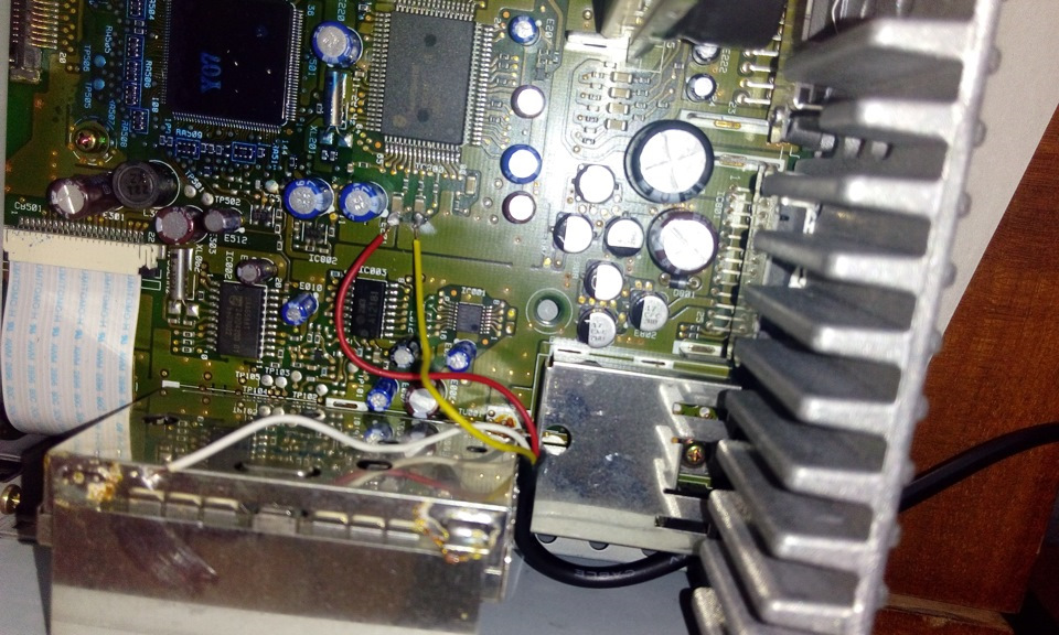

Но ничего путного не вышло, пришлось паять) На самом деле ничего сложного!
Приемник разбирается тоже довольно просто, как и снимается)

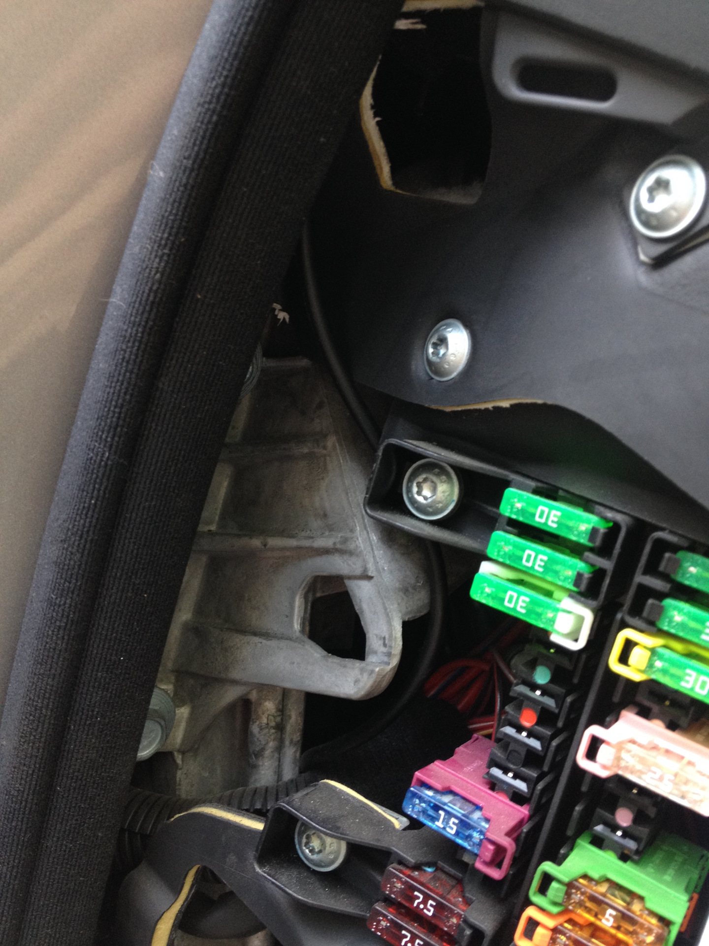

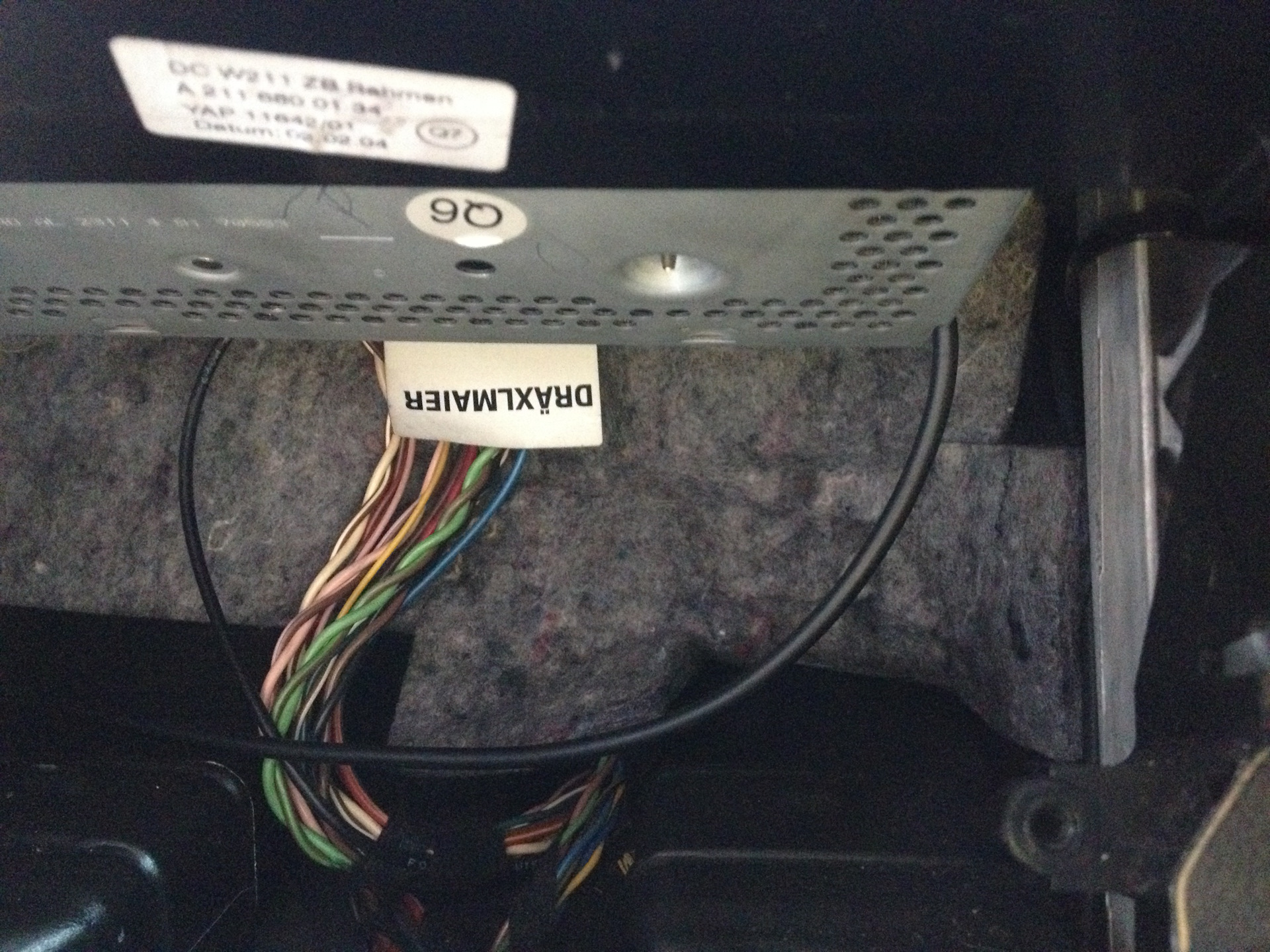

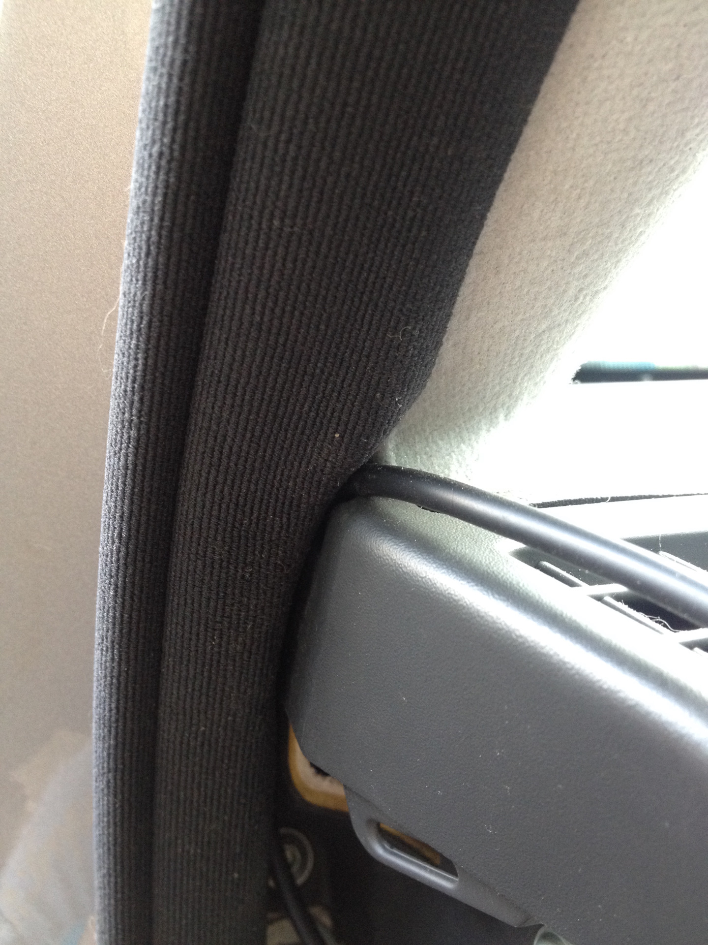

Пропустил кабель внутри
, под обшивкой руля и вывел с левой стороны где все предохранители

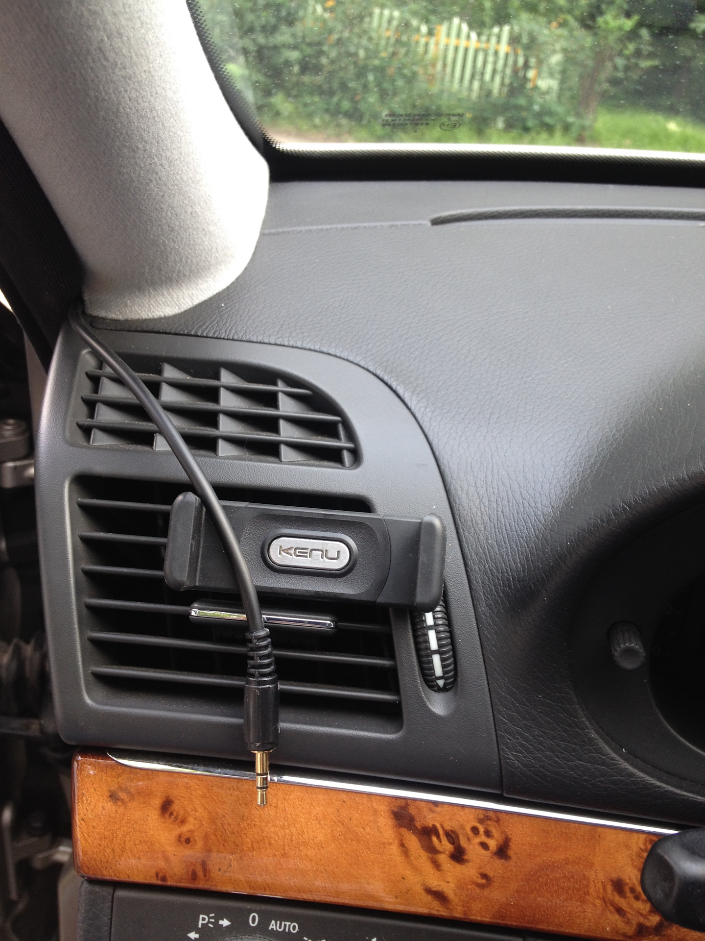

Вот что получилось)
обязательно нужен СD диск, без него не играет! Можно музыкальный, но когда делаешь музыку громче, то слышны песни которые записаны на диске! По этому я нашел в инете запись 15 мин тишины, записал ее на диск и вуаля, наслаждаюсь чистой качественной, а главное любимой музыкой, а не той которую предлагают на радио))))

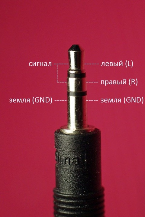

После того как припаял AUX кабель, все работало, но когда ставил телефон на зарядку через прикуриватель, то начинались помехи как буд то волна сбилась на радио, раздражало, но я смерился ведь это лучше чем ничего)
В итоге спустя какое то время я скачал песню с басами которые плавно переходят то на левую, то на правую сторону и благодаря этой песни я выяснил, что правая сторона практически не качает, даже голос ели слышно! Подумал, что плохо припаял или просто спалил дорожку правого канала! Решил проверить и за одно кабель тоже. Опять разобрал и перепаял по той же схеме, а после подключения уже не качала левая сторона, а правая наоборот стала качать! Теперь был уверен, что проблема 100% в кабеле! Проверил каналы тестером и понял, что белый кабель это вовсе не земля) Перепаял как надо и теперь качает обе стороны и нет никаких помех при зарядке))) Смотрел 3 разных AUX кабеля и у всех разные цвета земли! Так что перед тем как паять советую протестить и убедиться!

Старинный способ) я подключал к заднему штекеру и все поёт без дисков и очень качественно, сам кабель вывел в прикуриватель рядом с ручкой акпп

Это видео смотрел, а потом по фоткам паял, там ничего сложного.

Только паять по схеме! по другому ни как( Я аккуратно вынул провода из белого штекера, обрезал их и припаял)
Все работает)
Не нужно было ничего паять. Нужно просто было открыть схемку и посмотреть что выход аукса на соседнем разьеме. А друзья с али вставили пины не туда куда нужно.
Нашел кучу схем и перепробовал их все, как оказалось на AUDIO 20 CD нет выхода на AUX, только паять(
