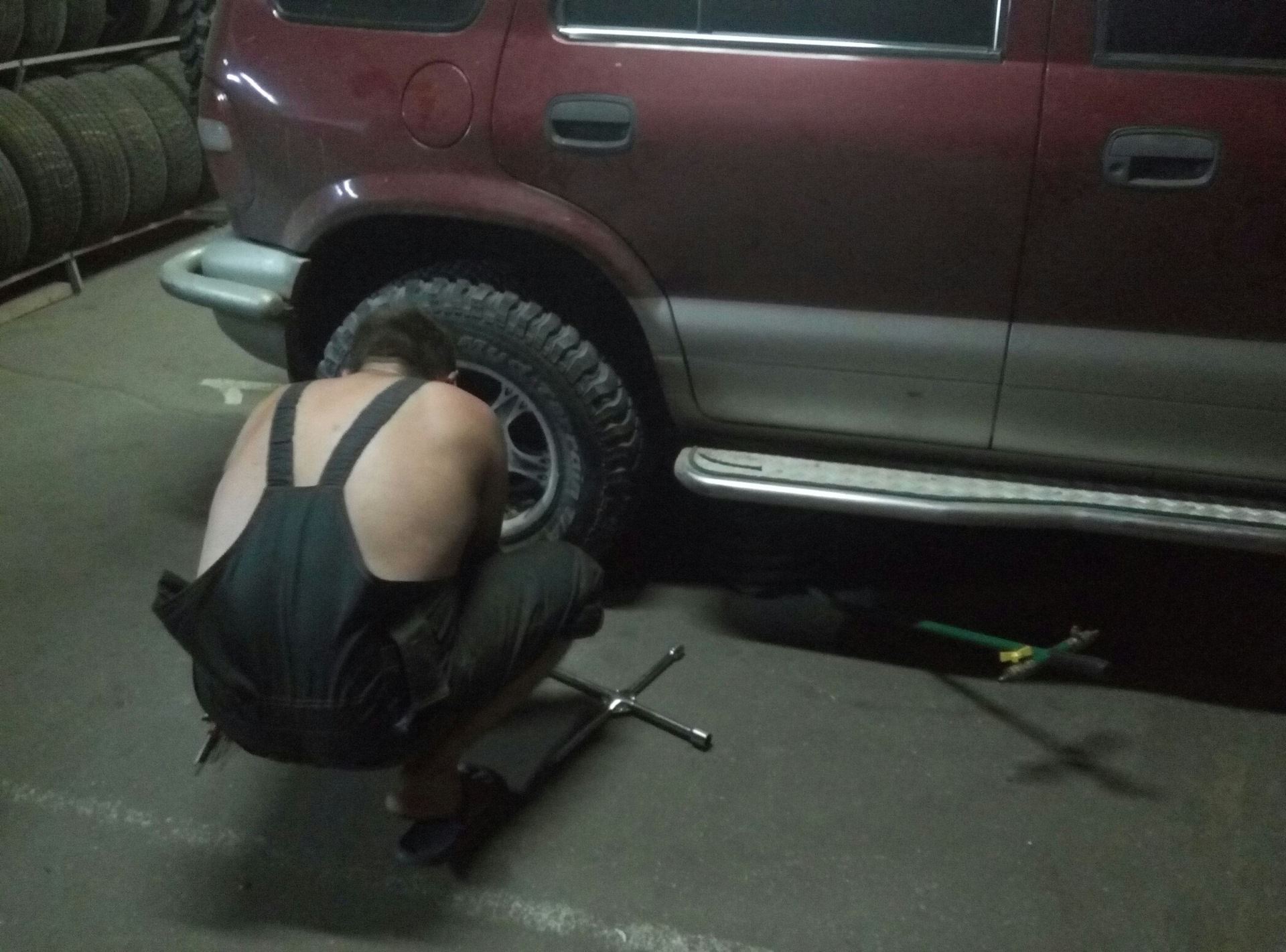

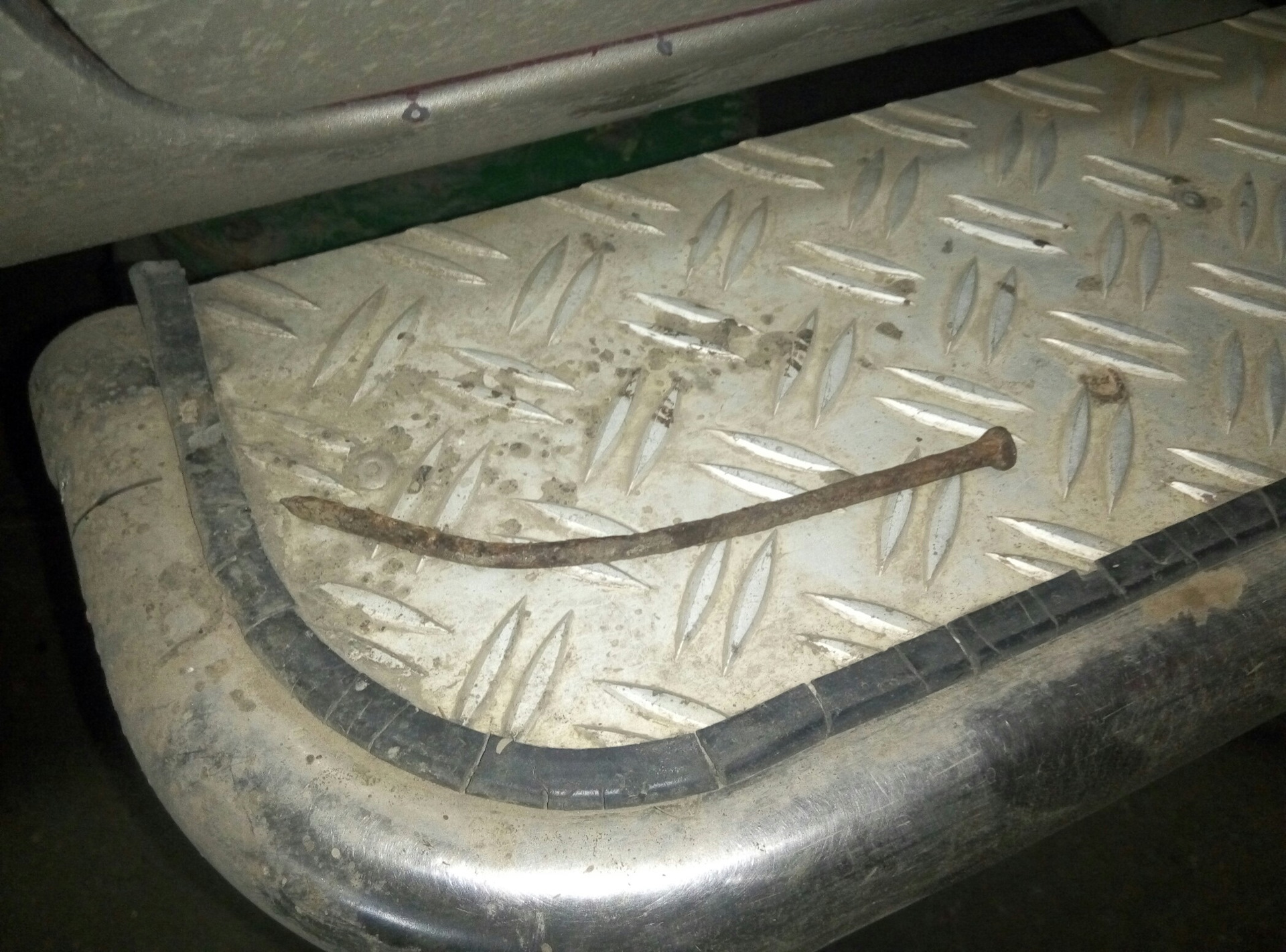

да, услышал стуки от колеса, это гвоздик при вращении колеса об арку цеплял … вытащил его а с дырки хорошо так воздух убегает, засунул назад нашел в гараже саморез, ввинтил в дырку от гвоздя, он шляпкой полностью дырку закрыл и до шиномонтажа получилось доехать на полуспущенном колеса там за 45 грн все починили

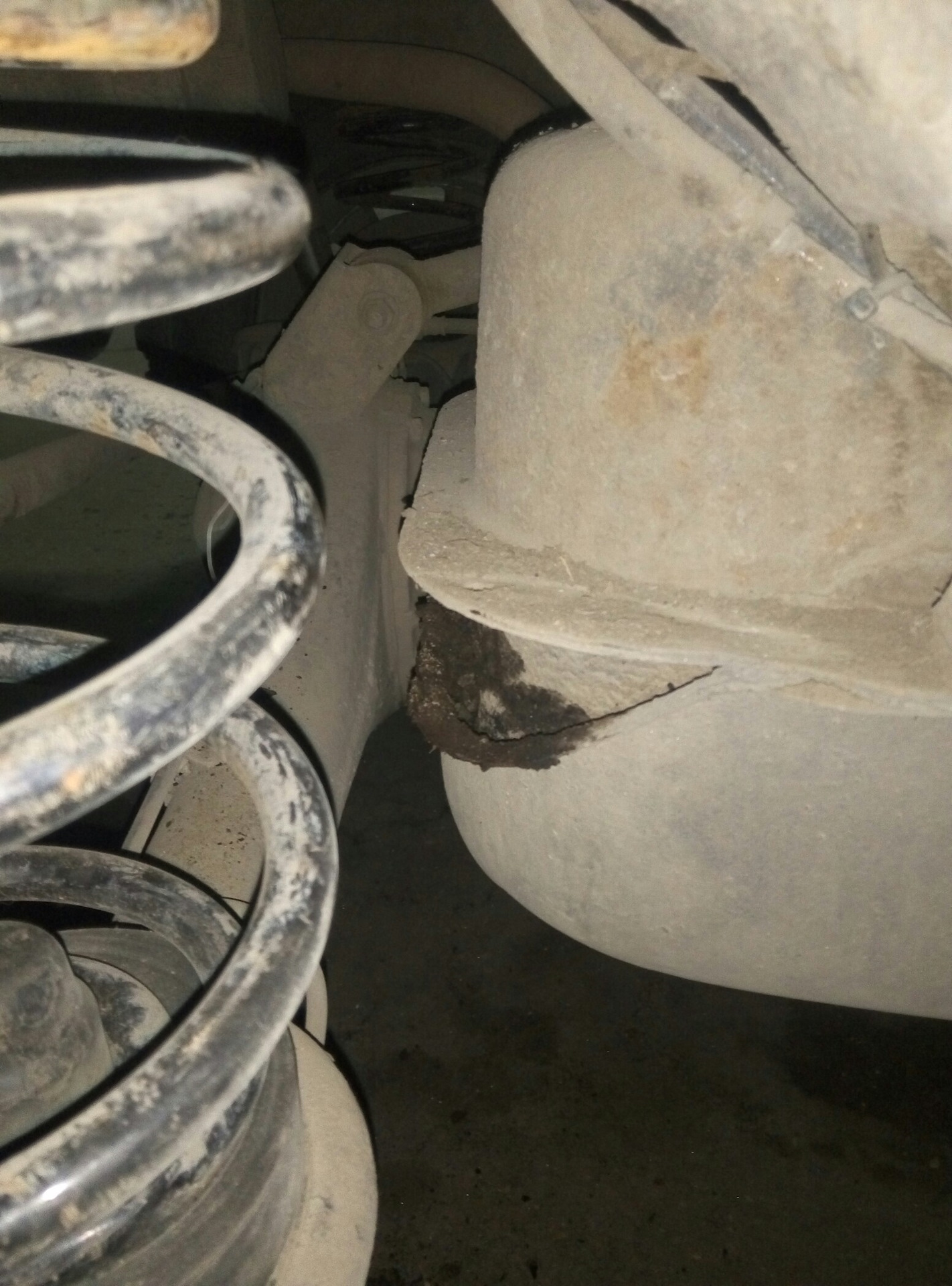

Посмотри новые баки. Иногда можно нарваться на хорошую цену. Это проще чем бороться ремонтами с течями.
верю, но цену пока хорошую не видел …
Нифига себе, гвоздик…
Докатка есть?
есть полноразмерная запаска на калитке
но снимать/ставить дольше чем такой вариант )
