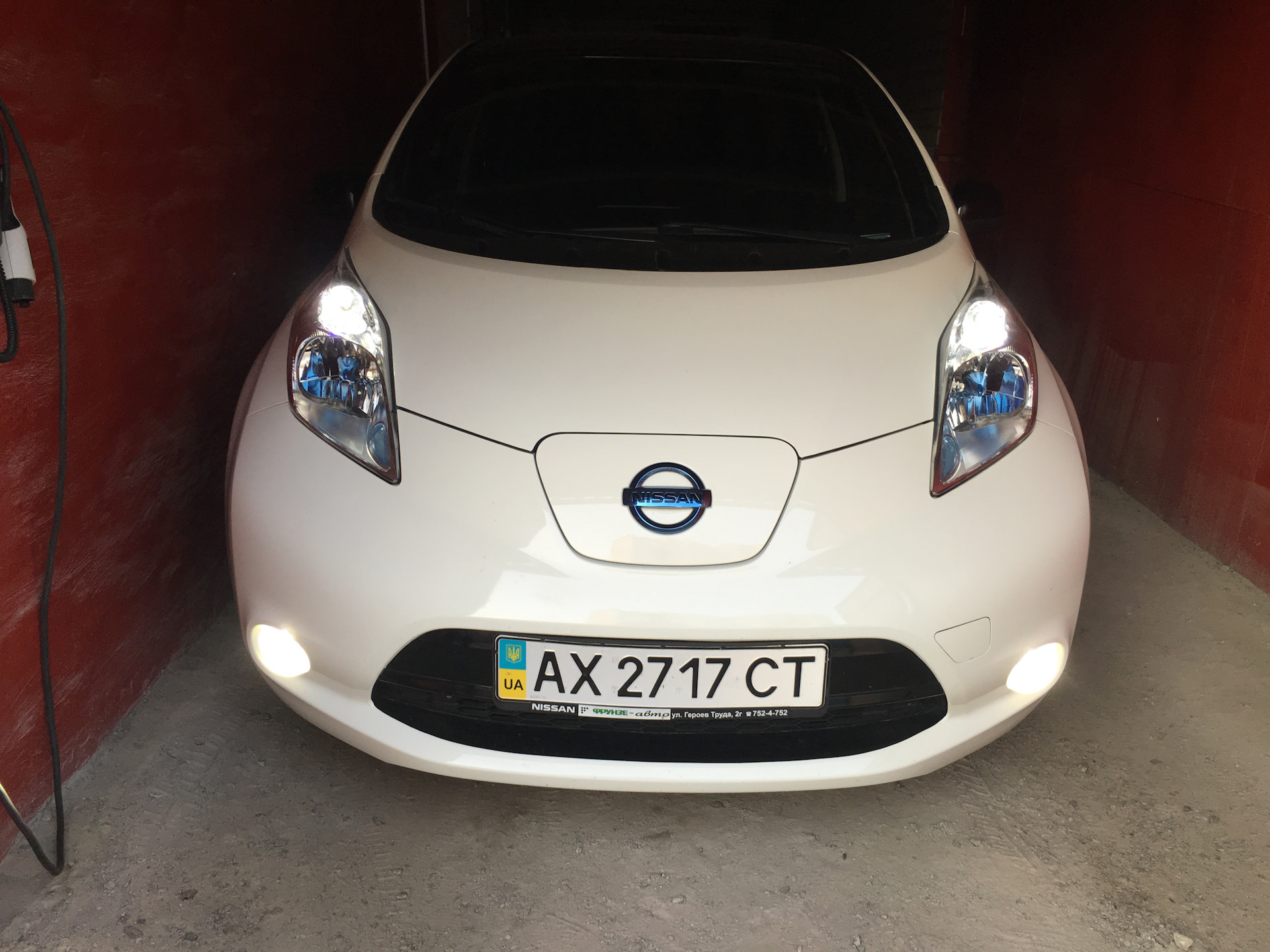

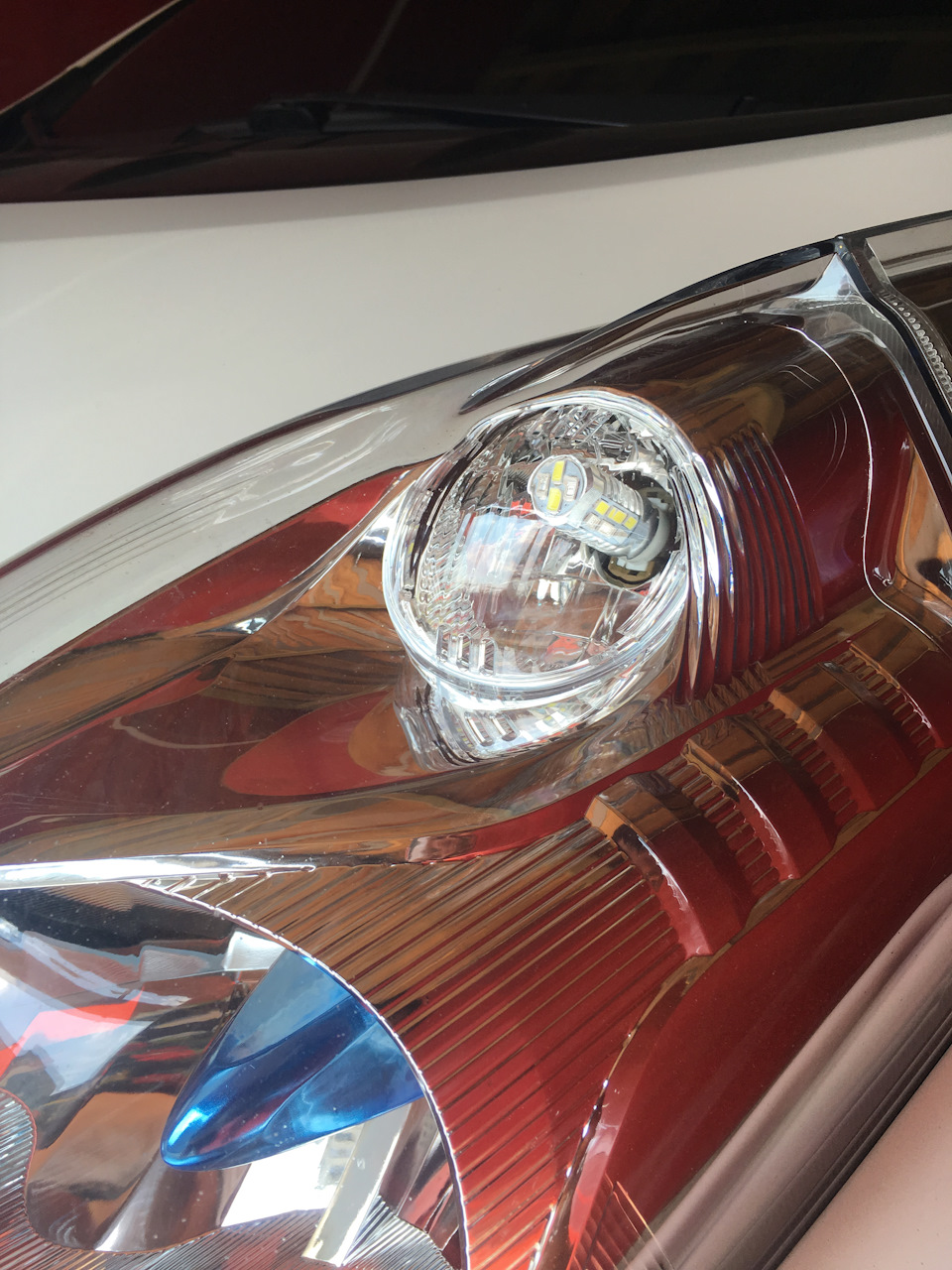

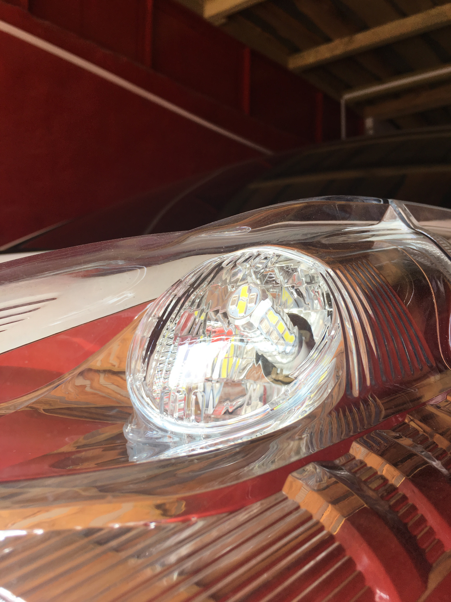

Стояли большие жёлтые лампочки в габаритах, решил сменить их. Поставил LED двухрежимный. Габариты — белый свет, поворот — желтый, увеличилась частота мерцания, раньше была пауза в 1 секунду, теперь 0.5 сек примерно.
3.5 ОМ — мощность ОТ 25 до 50 W ( в керамическом корпусе ) — в параллель — между черным и желтым проводом . чуток греются — но не критично . моргают как надо !

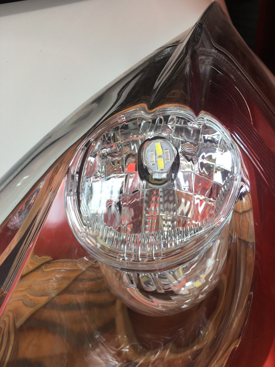

Я хочу попробовать боковую желтую лампочку габарита тоже поворотом сделать, должно убить 2 зайца сразу — и частоту мерцания понизить, и продублировать поворот
Я попробовал — не получилось чтоб частота была прежней — там нагрузка 5W а в основной лампе — 25W :( Поэтому балластный резистор 3,3 Ом 25-50 W — в параллель
получилось?
Нет, не помогло, пришлось поставить обманку — нагрузочный резистор.
ибо у диодов меньше сопротивление)
Нагрузку нужно вешать чтоб часто не мигали.Продаются обычно там же где и диоды в фары.
Понял, спасибо большое
Я ставил такие лампы но там с ними уже шли в комплекте нагрузочные резисторы и все сразу заработало нормально.
