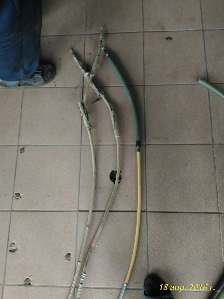

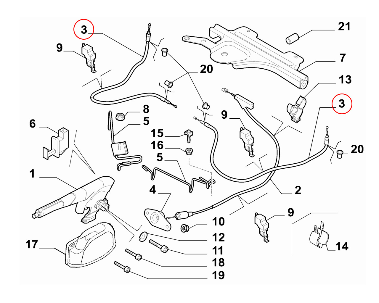

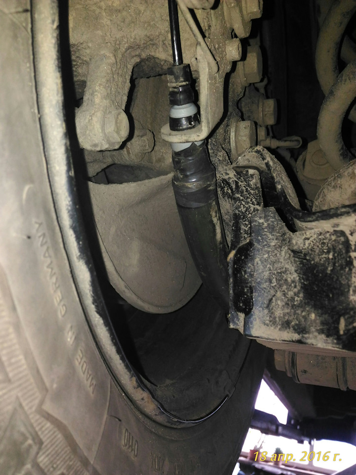

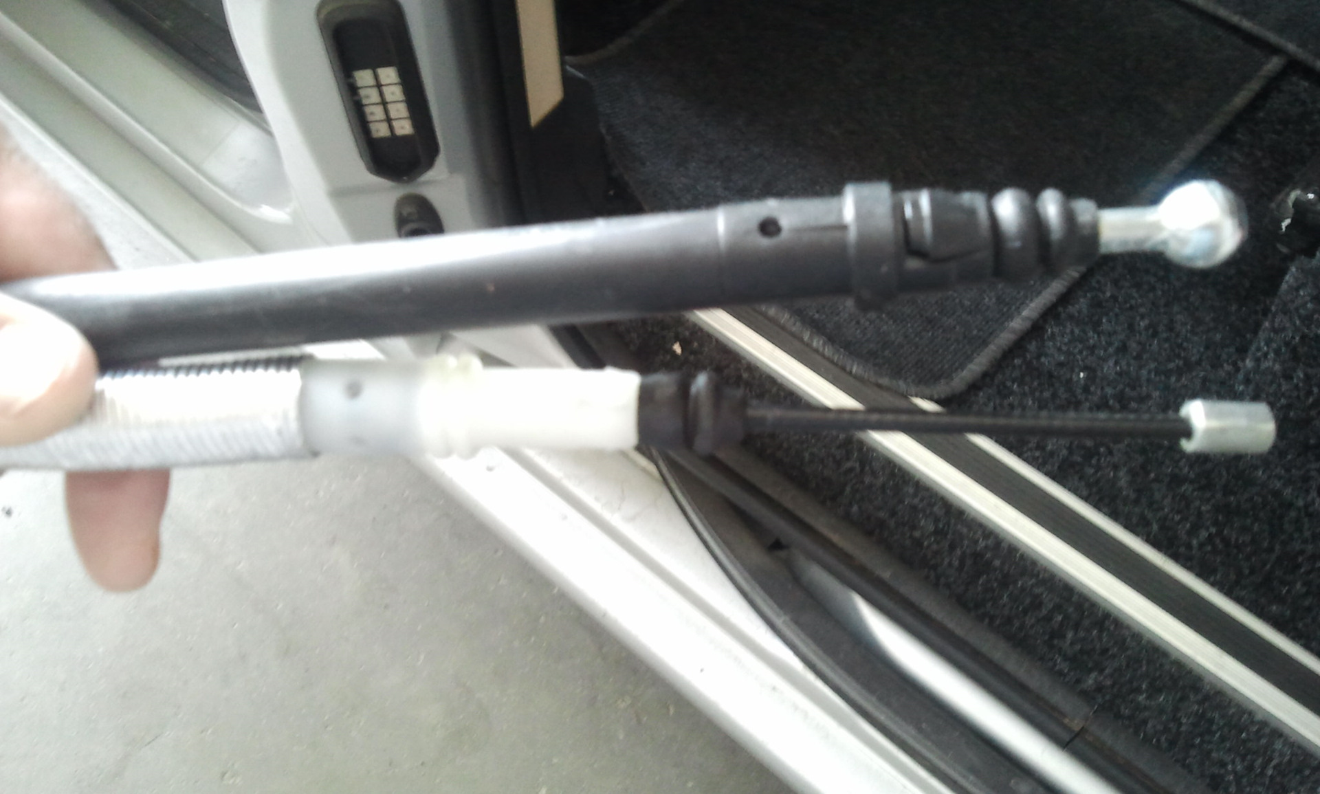

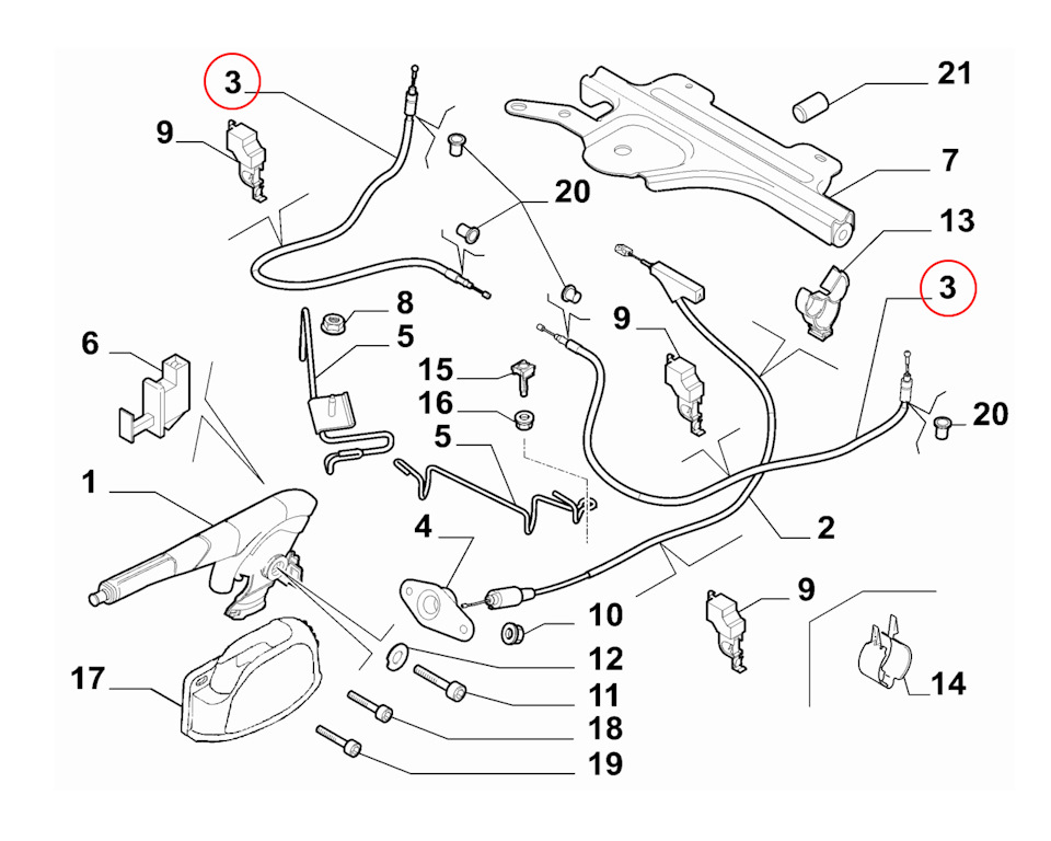

Еще зимой начал подклинивать трос ручника, но его очередь подошла только сейчас). Состоит он из трёх частей: центральный — №2 и два боковых — №3
Чаще всего выходят из строя именно боковые троса, они протираются о скобу крепления, ржавеют и клинят.
Также протирается пластиковая изоляция самого тросика и тоже клинит внутри.

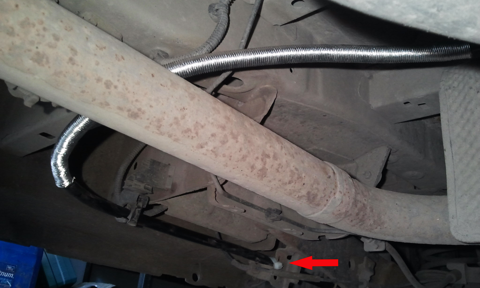

А на этом фото, видно что трос который идёт на правое колесо — не работал.
Новые детальки — для машины всегда радость)

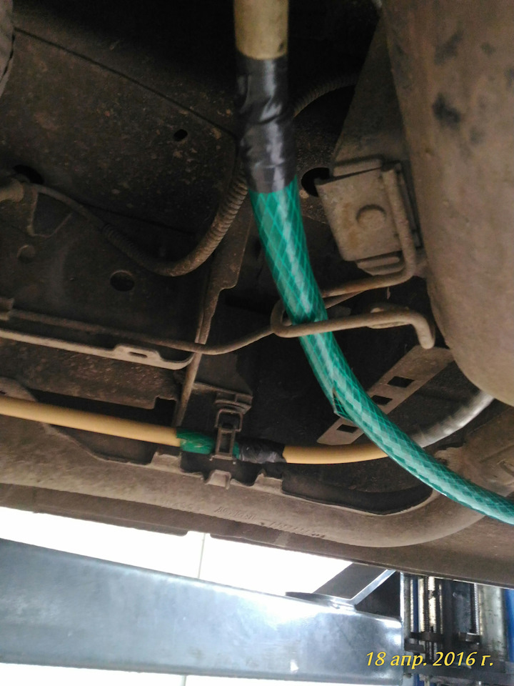

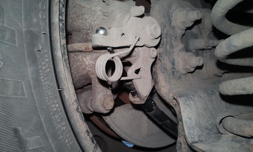

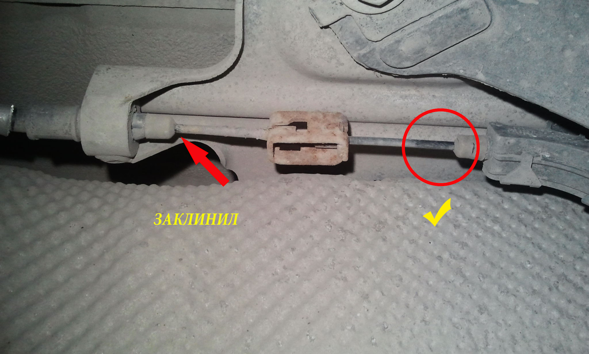

После установки новых тросов, выяснилось что центральный трос тоже туговато ходит и смазывание WDешкой мало что дало. Пружинке на правом суппорте, чуть чуть не хватало силы вернуть трос в исходное положение.
Выходим из положения и добавляем пружинку на обратку. Теперь всё отлично)

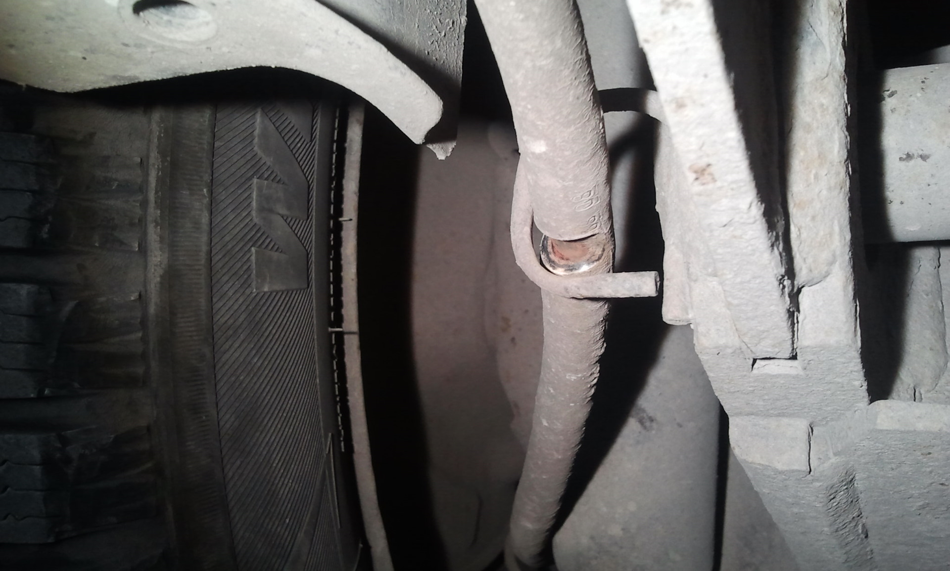

Крепление троса №14 со временем поломались — пластиковый хомут в помощь ))

Парни, буду снимать тросы, проверять. Под машиной еще не смотрел на узлы. Подскажите, как снимается центральный трос? От ручника снаружи откручивать и с обратной стороны как? И как от центрального снимать боковые?

Доброго времени суток. Я пропустил или протупил один момент. У нас левый и правый тросы одинаковые или нет? А тоя купил два одинаковых?
Да одинаковые, они идут под одним номером. На первом фото видно.
Разница только в длинной и короткой базе.

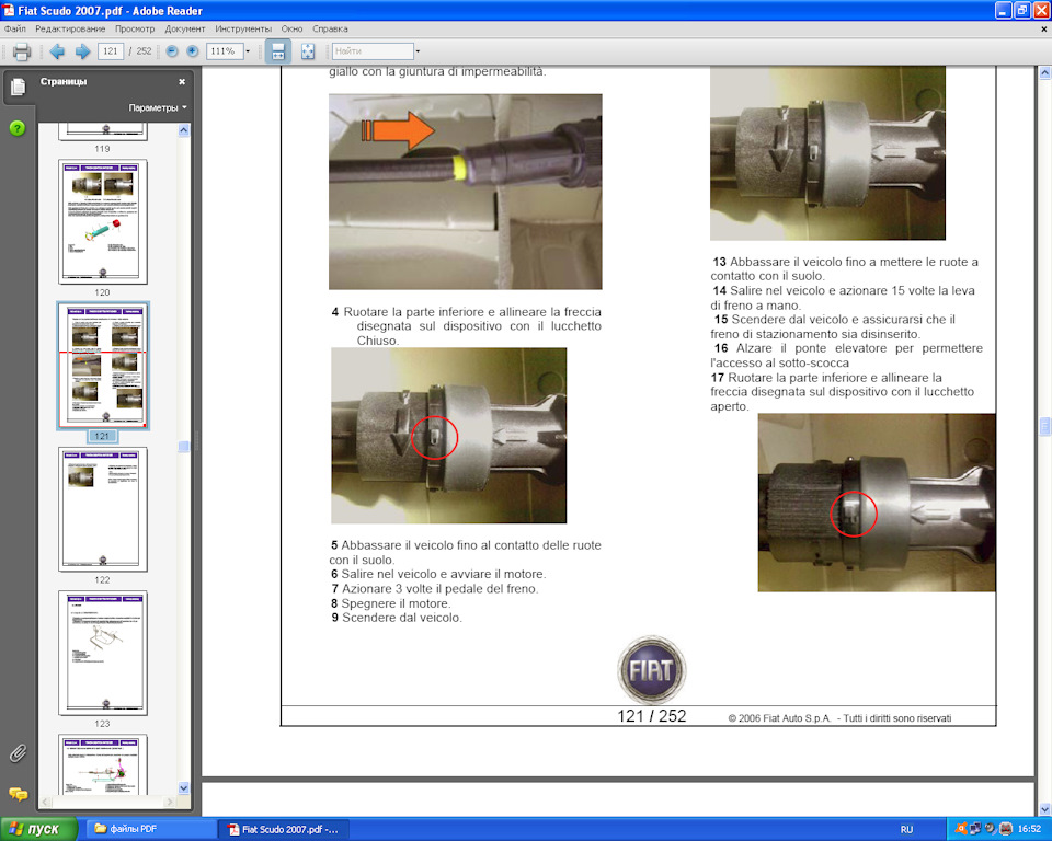

Добрый день .Вчера менял Задние тормозные колодки. Никак не могу натянуть трос ручника .Пол оборота против часовой стрелки, потом 10 раз ручником вверх-вниз и потом по часовой стрелке опять поворачиваем совмещая стрелки на механизме. Но почему то не работает.
На корпусе троса есть метки в виде замочка, открыт и закрыт. Я так понимаю, надо поставить в положение закрыто. Совместить метку со стрелкой.
Спасибо. Завтра ещё по пытаюсь .
sova77
Добрый день Виктор. Сегодня всё получилось . Помогла wd 40 .

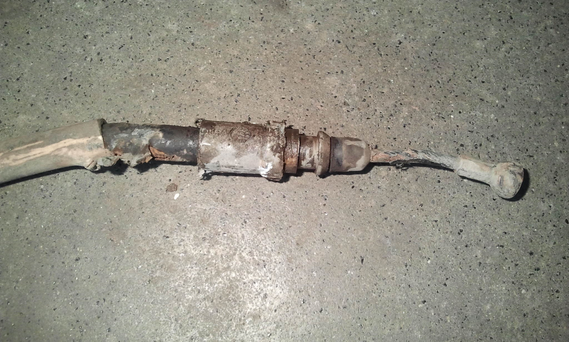

В мене в тросі обірвалась ця штука prnt.sc/cqae66 в салоні де ручка ручніка
Так же подклинивал задний левый — заменил не помогло, оказалось центральный подклинивал. От цены нового офигел. Подсказали телефон умельца — за 40 грн реставрировал. (вынул с обплетки старый трос — он оказался с зазубринами — засунул новый и обжал).

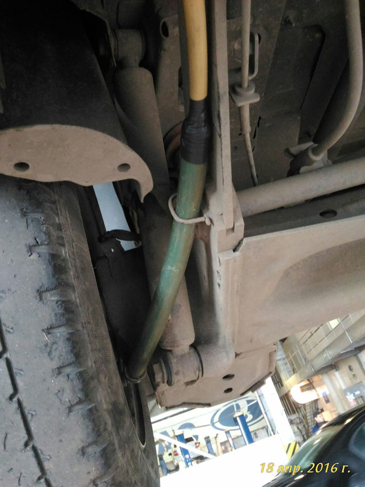

Это всё правильно, но одна, и самая основная проблема осталась не решенная — попадание грязи на сам трос! Туда набивается болото, он протирается и клинит…((
Согласен, надо какой-нибудь зонтик придумать с гофрорезинкой и надеть на это место.
Паралон не пойдет, влагу держит, а зимой воообще замерзнет.
Сделал один раз и забыл
При установке новых тросов я надел два шланга (пол дюйма и на него 3/4дюйма) где скобки его держат, чтобы всё не повторилось.
Это правильно. Надо будет тоже так сделать ))

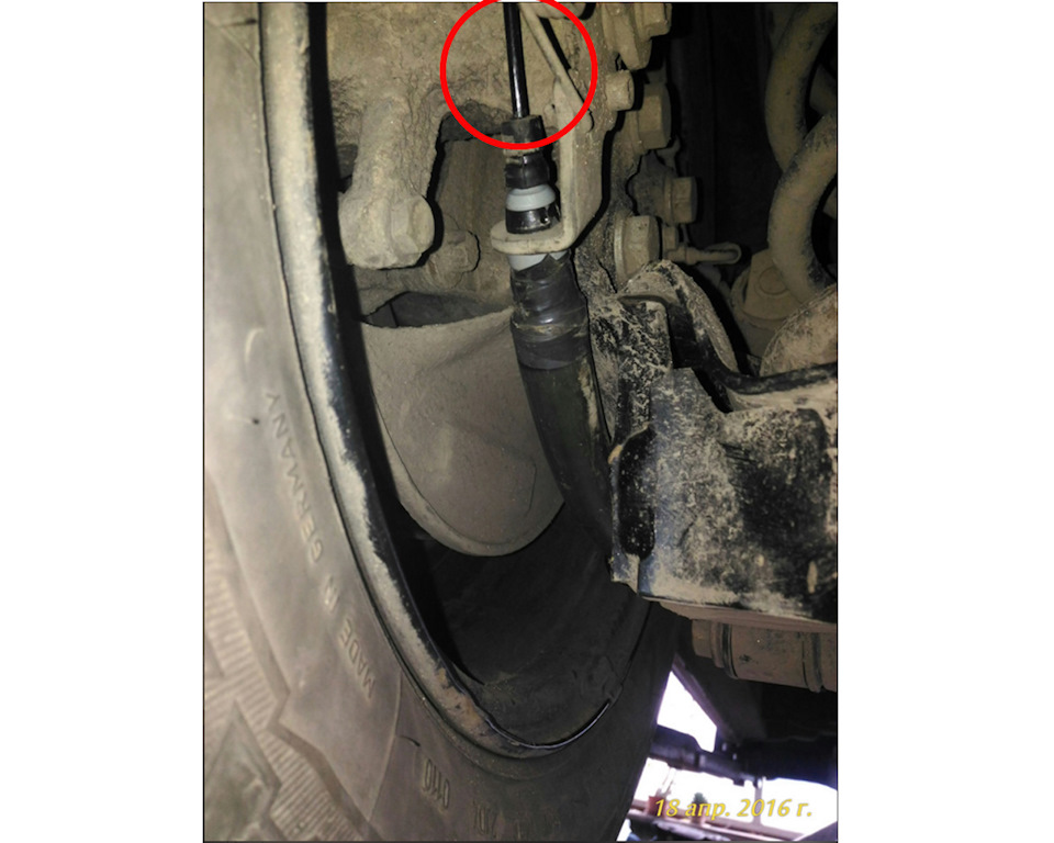

У меня тоже центральный трос трудно перемещался, я поставил пружину между скобой и пластмассовой обоймой, как на фото. Пружин две (коротких), найду подходящую подлиннее, заменю.

И у меня это пройденный этап… Только поменял левый трос и пружину еще не ставил…
Пока все работает ))
Минулого року восени також пружинка допомогла дотягнути троса. Так і стоїть до сьогодні на тому ж місці що і в тебе.
