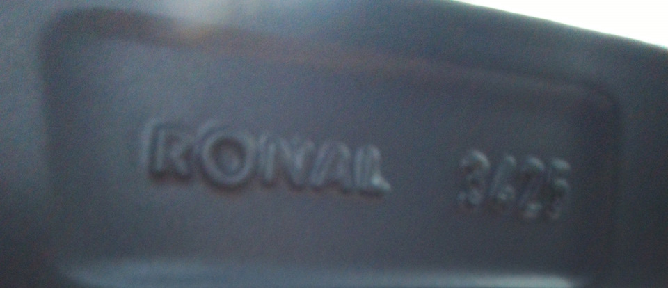

Вопрос №10 (решён).
Подходят ли в действительности литые диски от а4 б8 к ауди а4 б9. Особенно интересует вопрос с 16 радиусом! Я не шибко разбираюсь в этих посадочных размерах и пр. фигне — всегда пользовался сервисом "наколесах.ру", там можно диски по машине было подбирать, но а4 б9 там еще нет, как и у 100% других интернет-магазинов. Киньте ссылку, если знаете интернет-магазин с дисками на а4 б9.
UPDATE: в Программе самообучения для внутреннего пользования указан минимальный размер колеса — 16.
UPDATE #2: Выяснилось — подходят! И вот тут-то самое интересное вылезло. Многие нечистоплотные торговцы дисками пользуются незнанием владельцев новых а4 б9 и продают им диски для а4 б8 под видом "оригинальных дисков Ауди специально для нового кузова ауди а4 8w". Возьмем небезызвестный сайт Ауди Плюс. Смотрим диски под названием "5 граненых рукавов"(вторые сверху) и тихо охуеваем…без ста рублей 22.000 ЗА ШТУКУ. Смотрим сайт наколесах.ру 21.216 рублей. СТОЯТ 4(ЧЕТЫРЕ, КАРЛ!) ТОЧНО ТАКИХ ЖЕ ДИСКА! А ведь наценка наколесах.ру уже двойная. Получается ауди плюс накручивает цену в 8(!) раз. Да уж, лохи — не мамонты, не вымрут — не правда ли, Ауди Плюс?:)
Полный ответ на вопрос №10 — тут.

Параметры дисков на В8 и В9 разные
Как же ж я переобулся?!
Старт стоп бесил ужасно))) отключил нафиг точнее изменил алгоритм работы. Под педалью щёлкает это электронный стоечный тормоз))) это нормально и париться не надо на счёт свиста у себя ничего такого не наблюдал( машины в СЛайне)
Не путай оригинал и реплику, это по вопросу дисков) Можно взять оригинал за 40-50к за 4 диска.
Ты первое от второго даже глядя в упор не отличишь. И чтобы там не говорили — реплика — нормальные диски — это дилеры лапшу на уши вешают, что реплика — гавно, тогда как и реплика и оригинал с одного завода — потому-то и разрешено на реплику логотип клеить оригинальный. Оригинал на ауди, к сожалению, за эти деньги только штамповка или в лучшем случае 16-е. А за полтос отличнейшую реплику 19-ую — это в сто раз лучше.

Реплика — это диск повторяющий внешность оригинального и как и любой другой диск на свете — его делают где угодно. Самые крупные производители есть в Китае и Тайване(кстати там же производят оригинал на тех же заводах). Еще некоторые виды реплик производят в Италии. Для машин производимых в России диски производят здесь же(у нас самая низкая себестоимость производства литых дисков, после Китая), так что у нас очень много реплики российской(КиК, СКАД, Айфри и пр.). Непосредственно по А4 у нас в основном Китай конечно (Китай вообще очень хорошо занимается копированием потому что не присоединился к конвенции по защите авторских прав и иной интеллектуальной собственности). Но например российский СКАД тоже делает очень хорошие копии дисков Ауди(без шильдиков Ауди, но для меня это неважно абсолютно). Я лично езжу с 2010 года только на китайской реплике и никаких проблем никогда с ней не имел.
Что ж, пусть так.
Взвесь оригинал и реплику. Только сам диск.
Следуя твоей логике Лада Гранта лучше Ауди А1 потому что Гранта тяжелее.
Странно. Логика? Она тут причём? И где Ты её увидел вообще?
А по теме — оригинальный диск всегда легче.
Да и Единица, собственно, тяжелее Гранты. Но это уже мелочи.
Ну тогда самые лучшие диски в мире компании ifree. Они самые легкие в принципе.
Короче. Ладно.
По сабжу — реплика всегда была и будет хуже, потому что:
1. Реплика делается из более дешёвого сплава
2. Именно из-за более дешёвого сплава — она тяжелее, что увеличивает количество неподрессорных масс и ускоряет износ ступичных подшипников.
Реплику никогда не делали (насколько мне известно, разумеется) на заводах CMS, BBS, Volk Racing, Work, Enkei и т.д.
Диски первых двух производителей являются штатными для VAG.
Реплика изначально покрашена хуже и отличается цветом.
