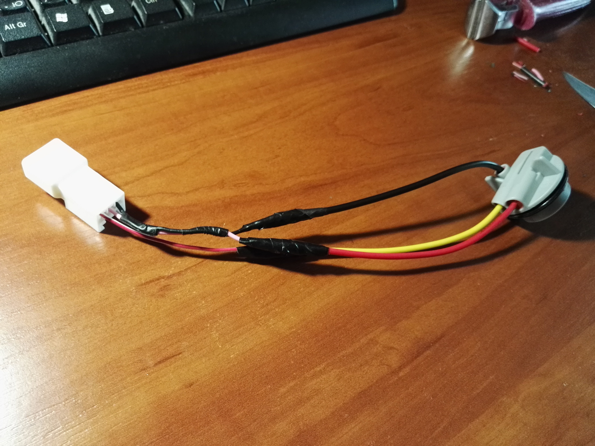

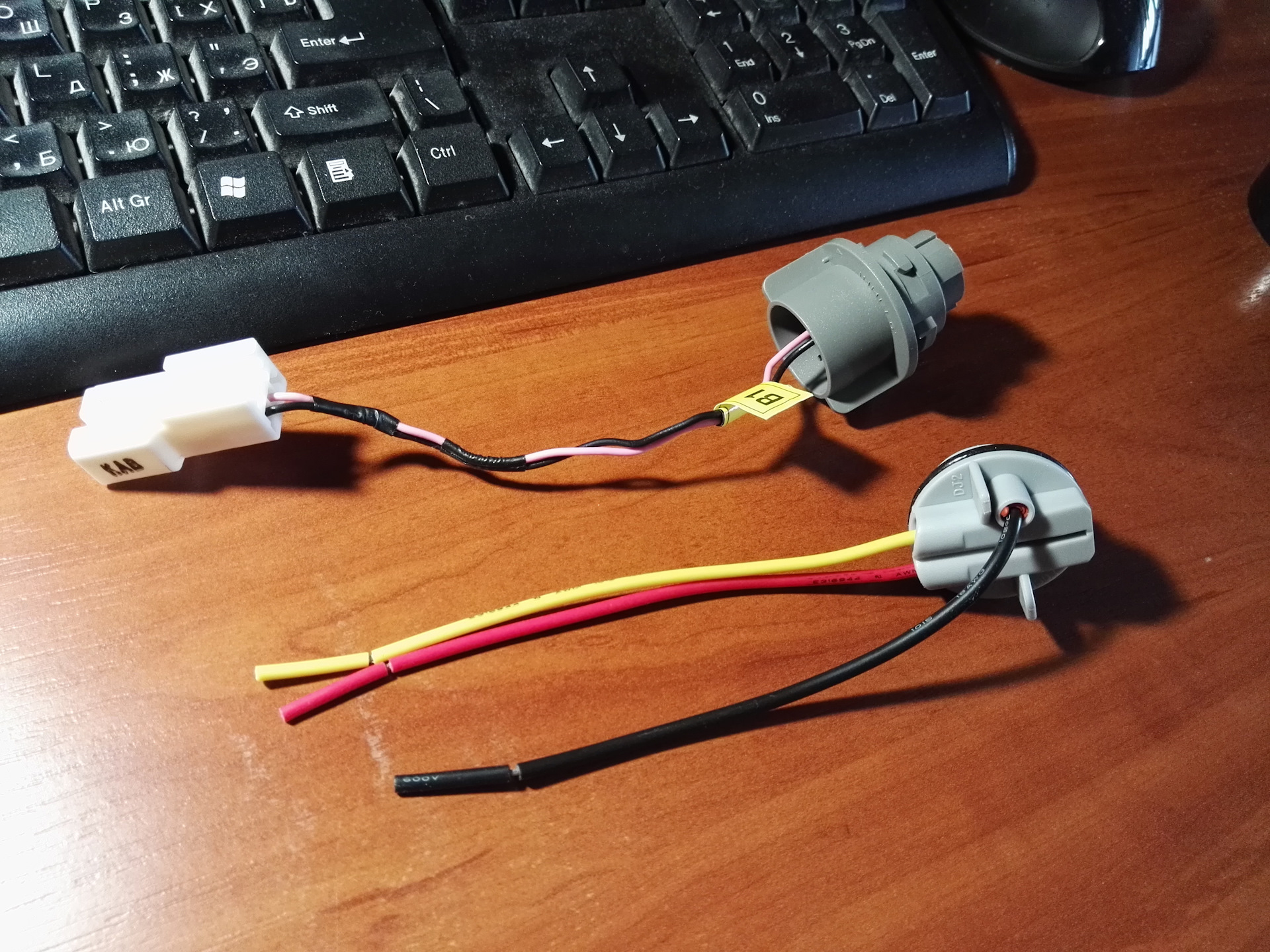

Продолжаем улучшайзинг ) Наконец осуществил давно задуманное. Не новость, что на заводе сэкономили на одном проводе и двухконтактном патроне. Начитавшись тем по этому поводу, было решено купить тот самый патрон под двухконтактную лампочку и недостающий проводок с пином.

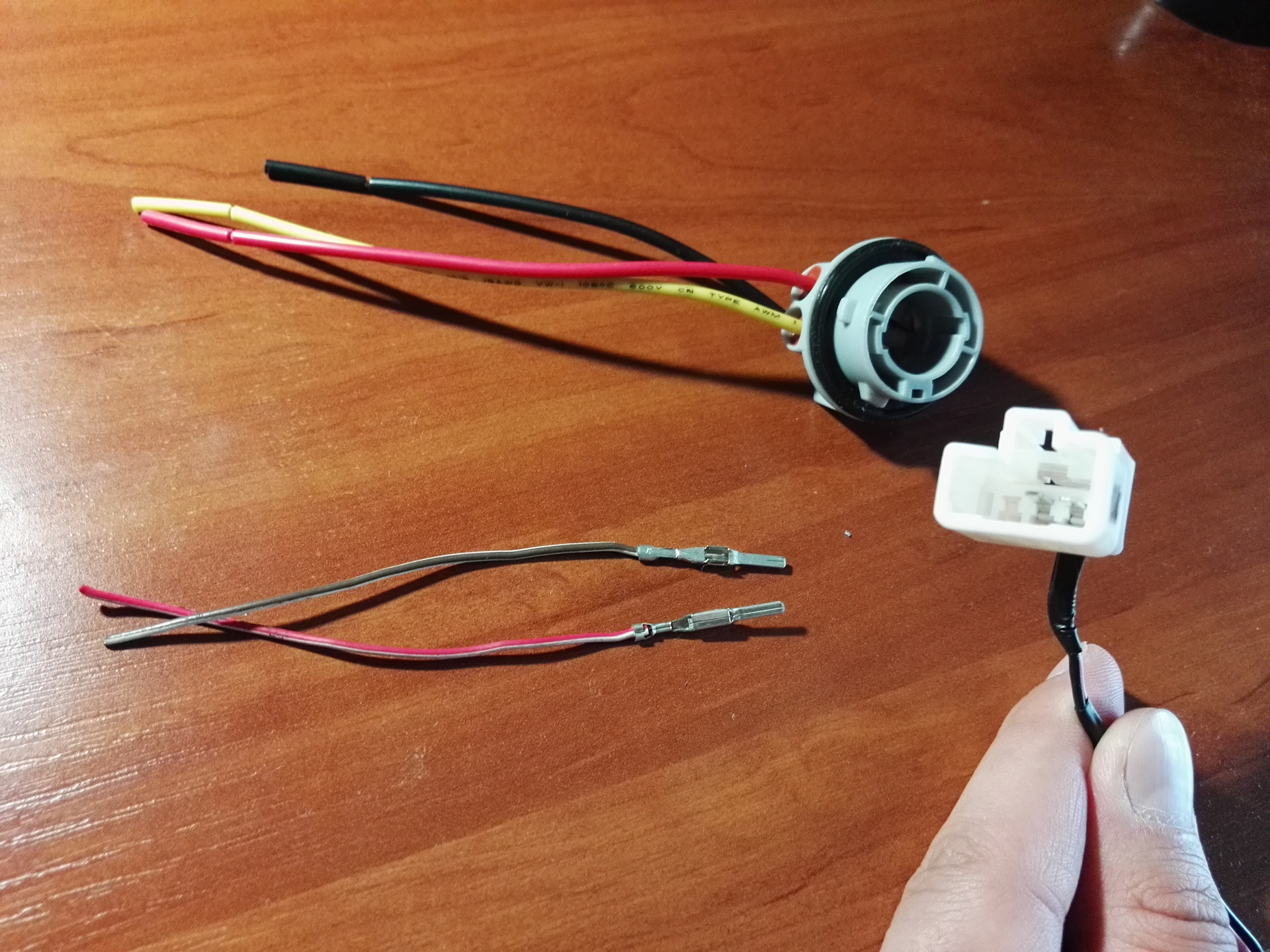

Отдельно провода с пином нужного рамера не нашел, те что были необходимо было подтачивать, т.к. были немного больше. Поэтому решил поискать б.у. фишку с уже имеющимися там проводами. Что в итоге и сделал. Но нашел только одну, поэтому просто достал оттуда провода и вставил в свои фишки.
Отрезал старый патрон и добавив новый провод, собрал новую проводку )

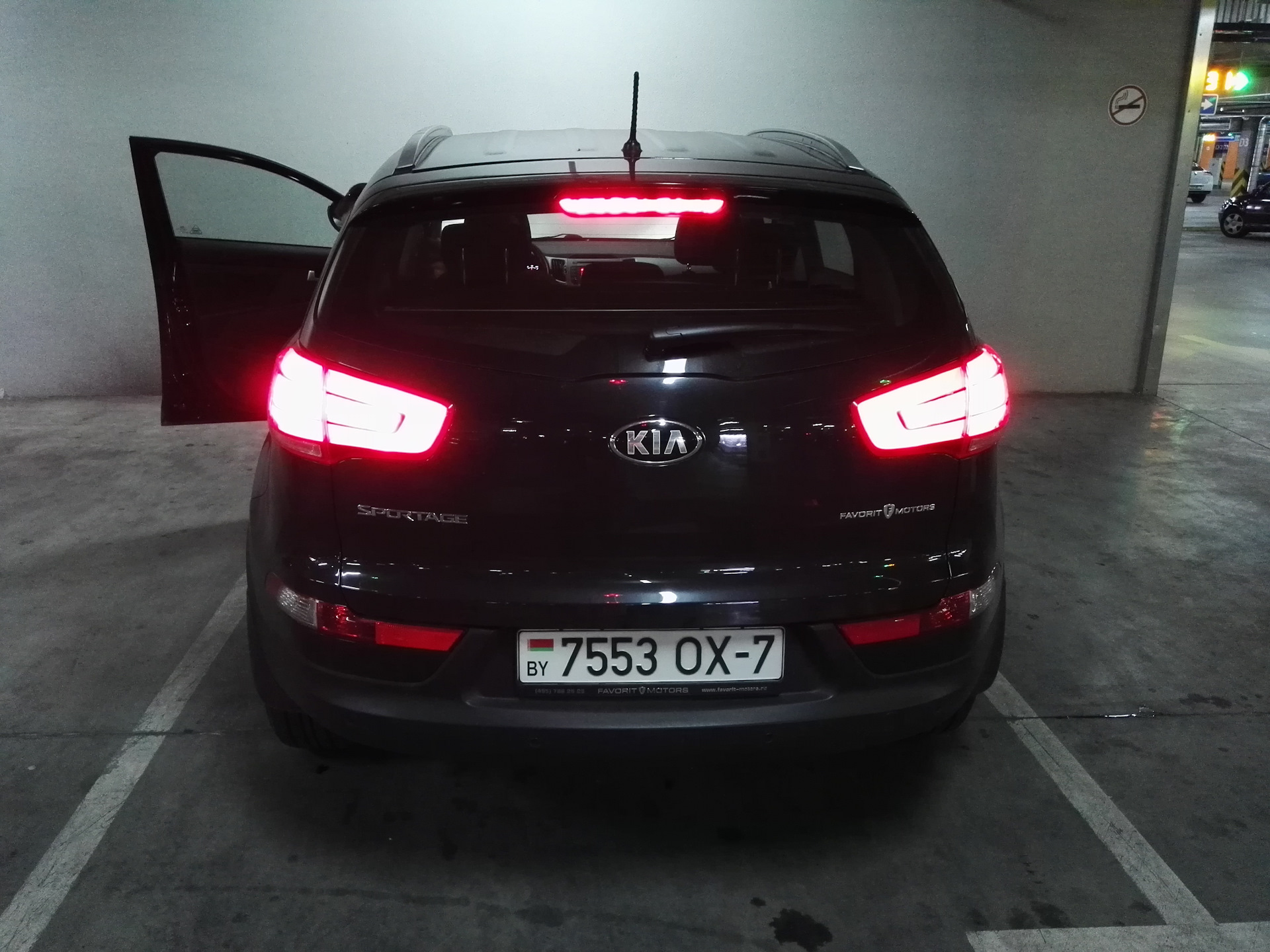

Все поставил на место и получил долгожданный на много эффектный, на мой взгляд, результат! )
На все про все ушло 15 минут, не считая времени на поиск нужных элементов.

Номерков нет, ибо это не оригинал, покупал все на авторынке. Патрон вообще как я понял универсальный, по-моему жигулевский вообще. Снял свой и подобрал по нему на месте.

Смотрится на много круче, по типу диодных на рестайле. А то как-то было незакончено на мой взгляд, когда только половина светилась. Но у тебя же вроде дорестайл, там другой фонарь совсем.
