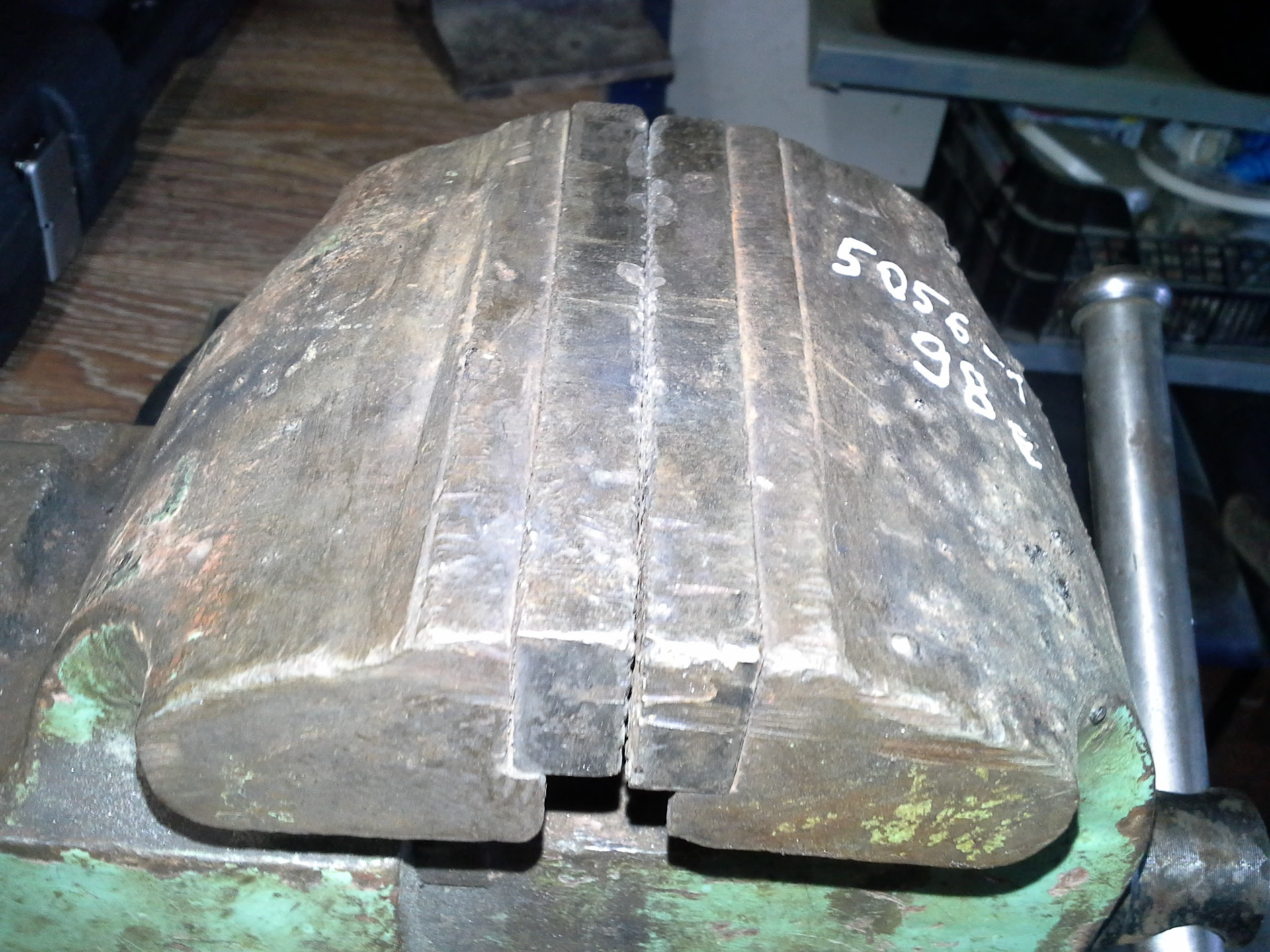

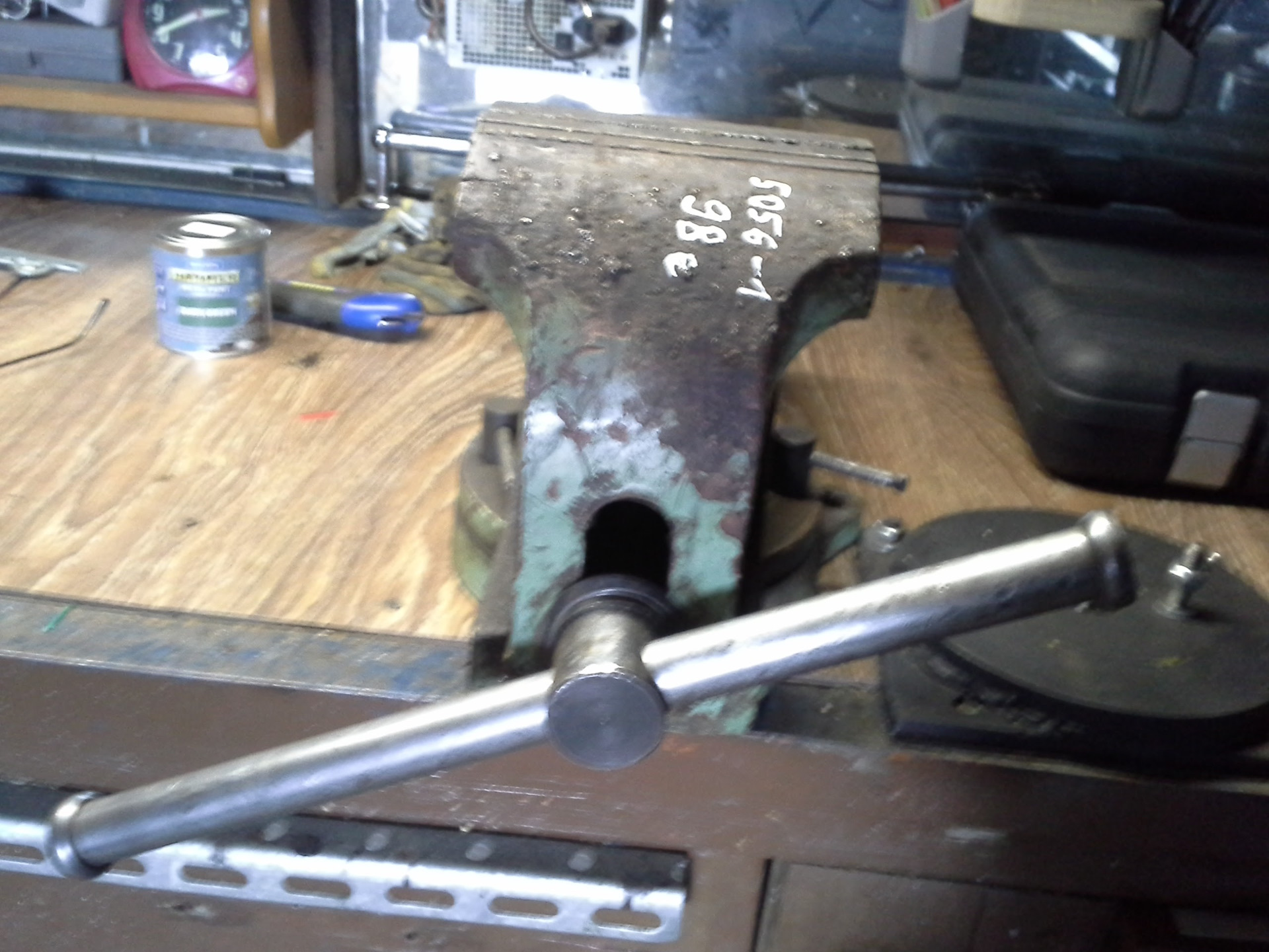

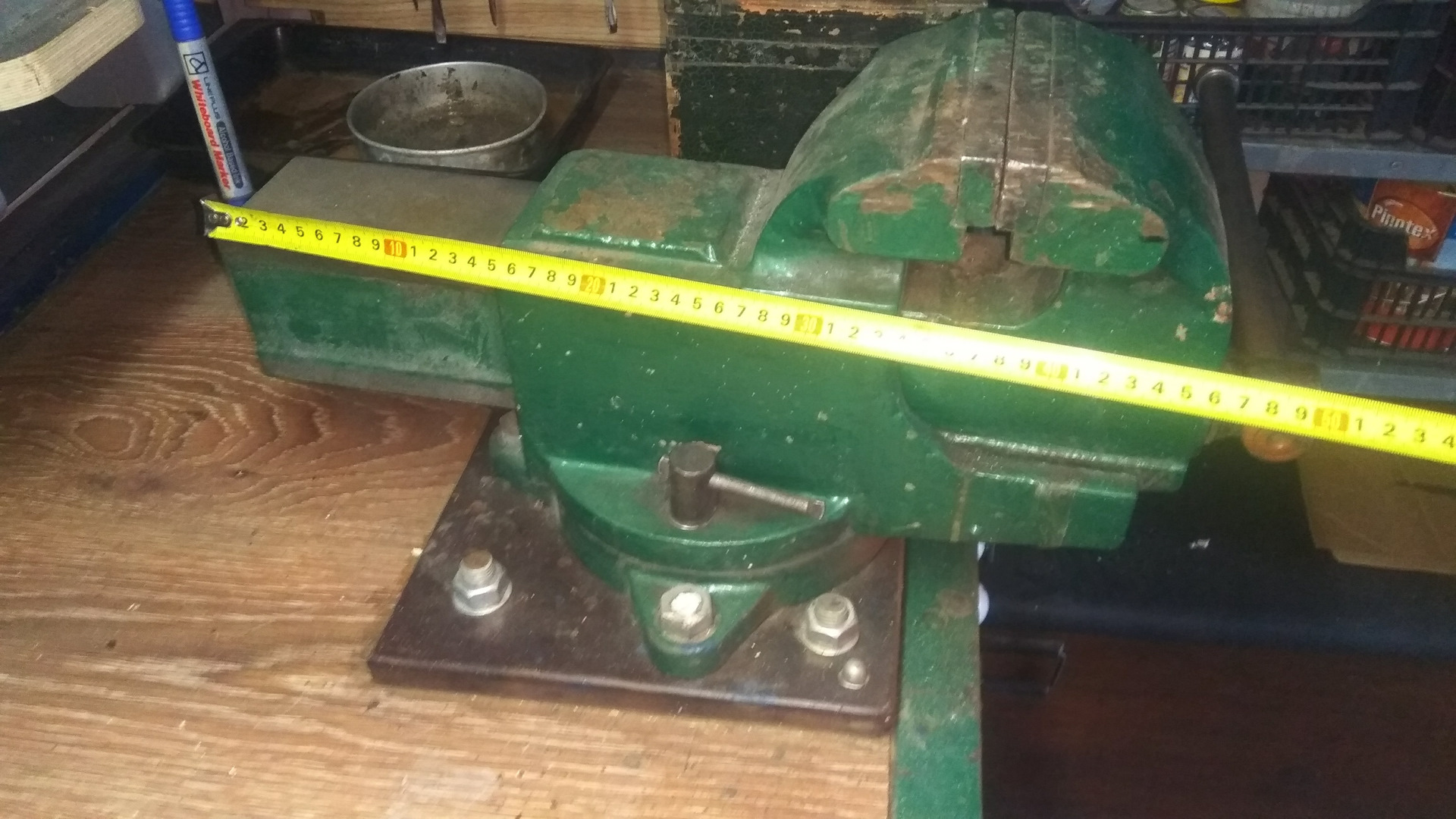

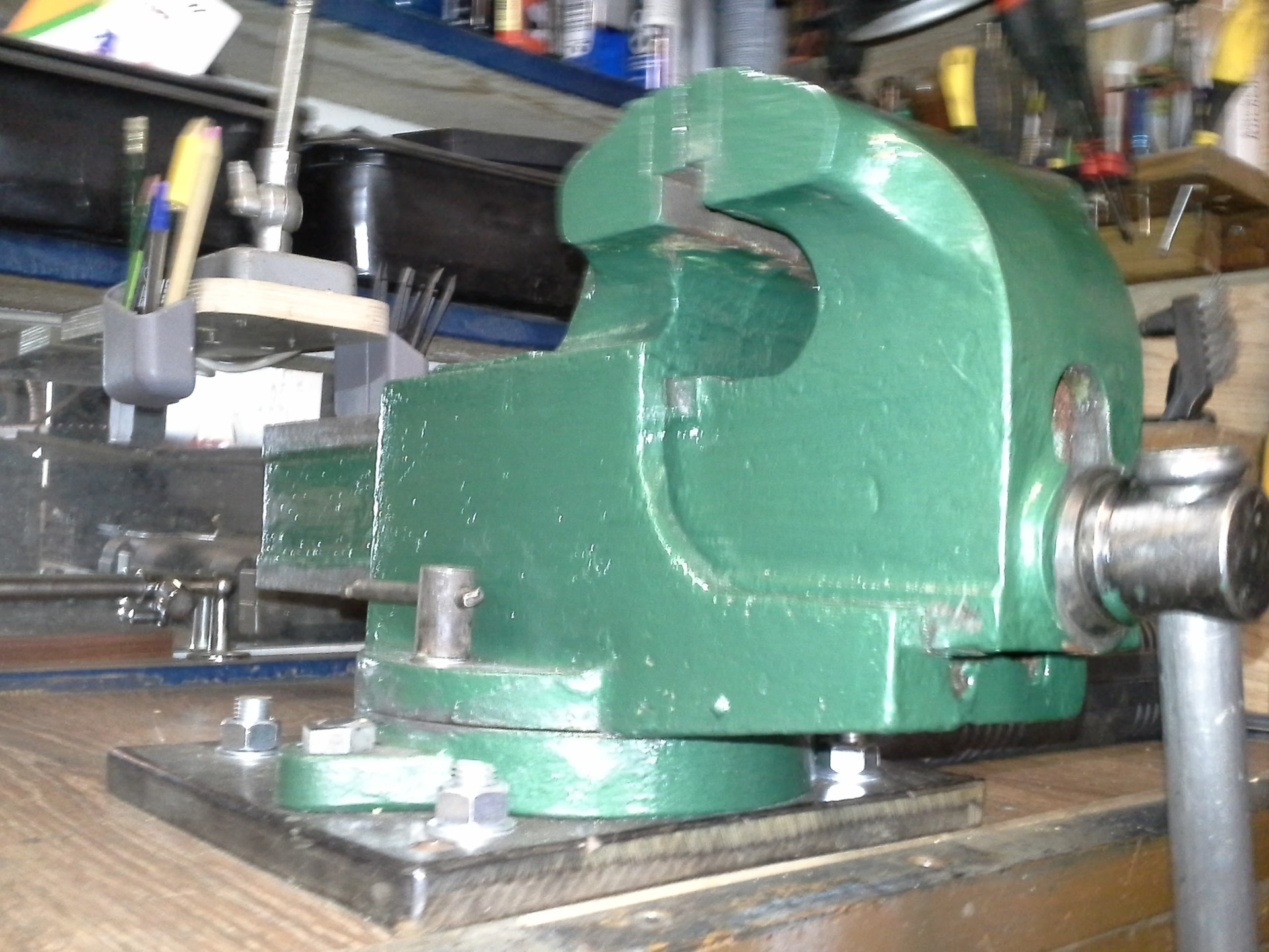

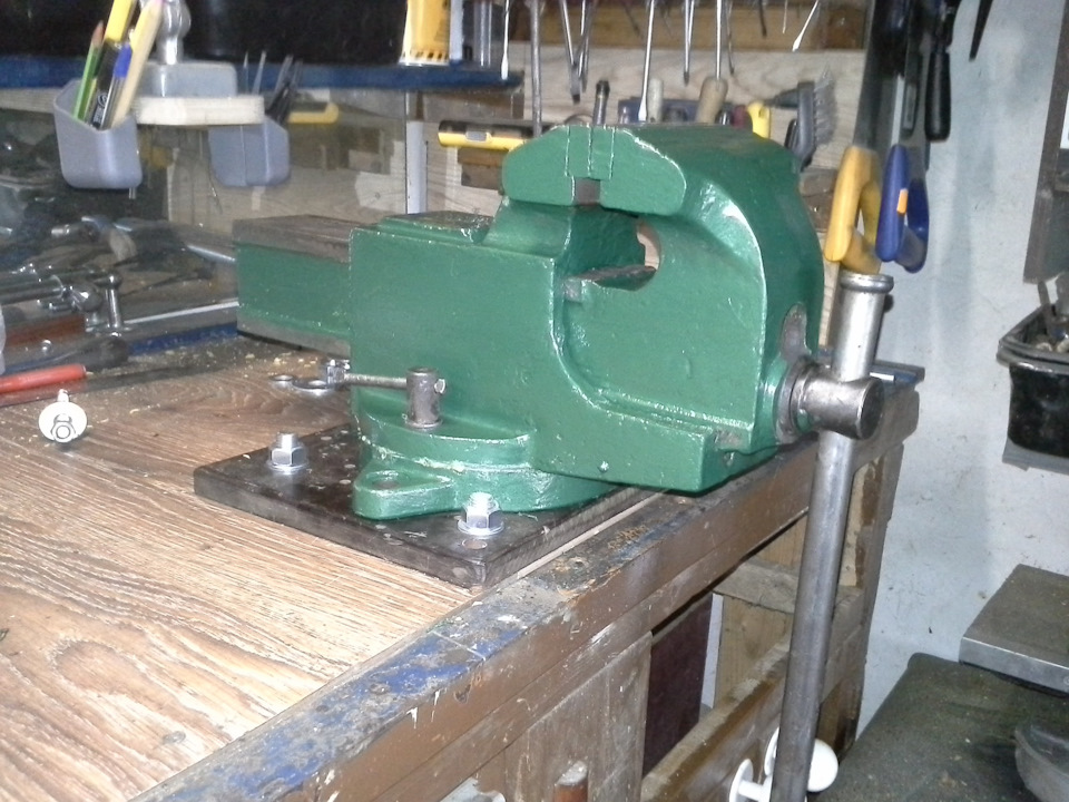

Прикупил себе новые тиски так как старые китайские лопнули на две части при попытке выгнуть велосипедную вилку =)Выбор был такой, или новые китайские или старые советские, я выбрал последнее.

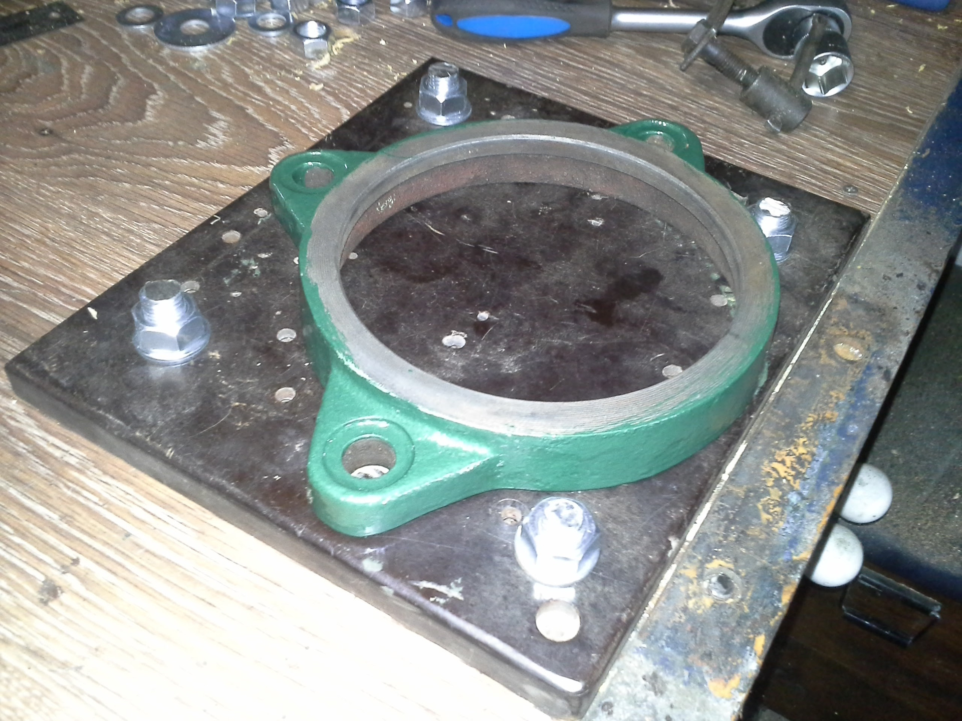

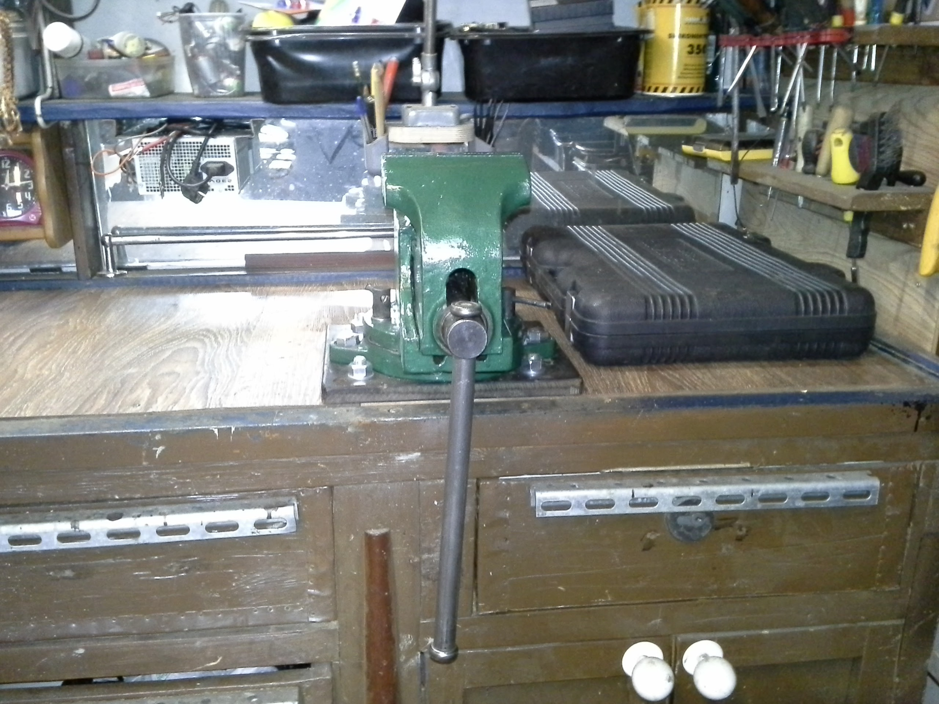

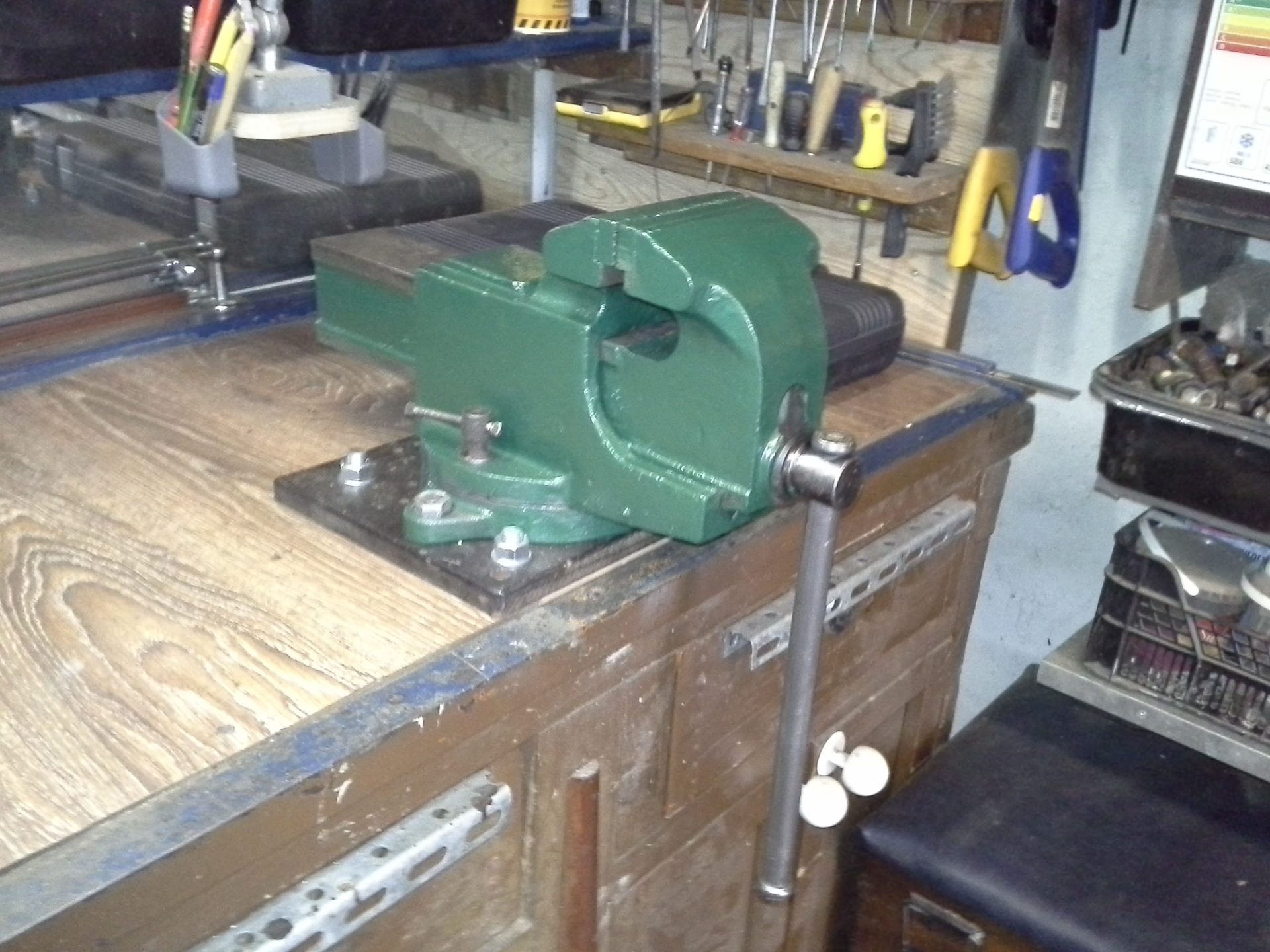

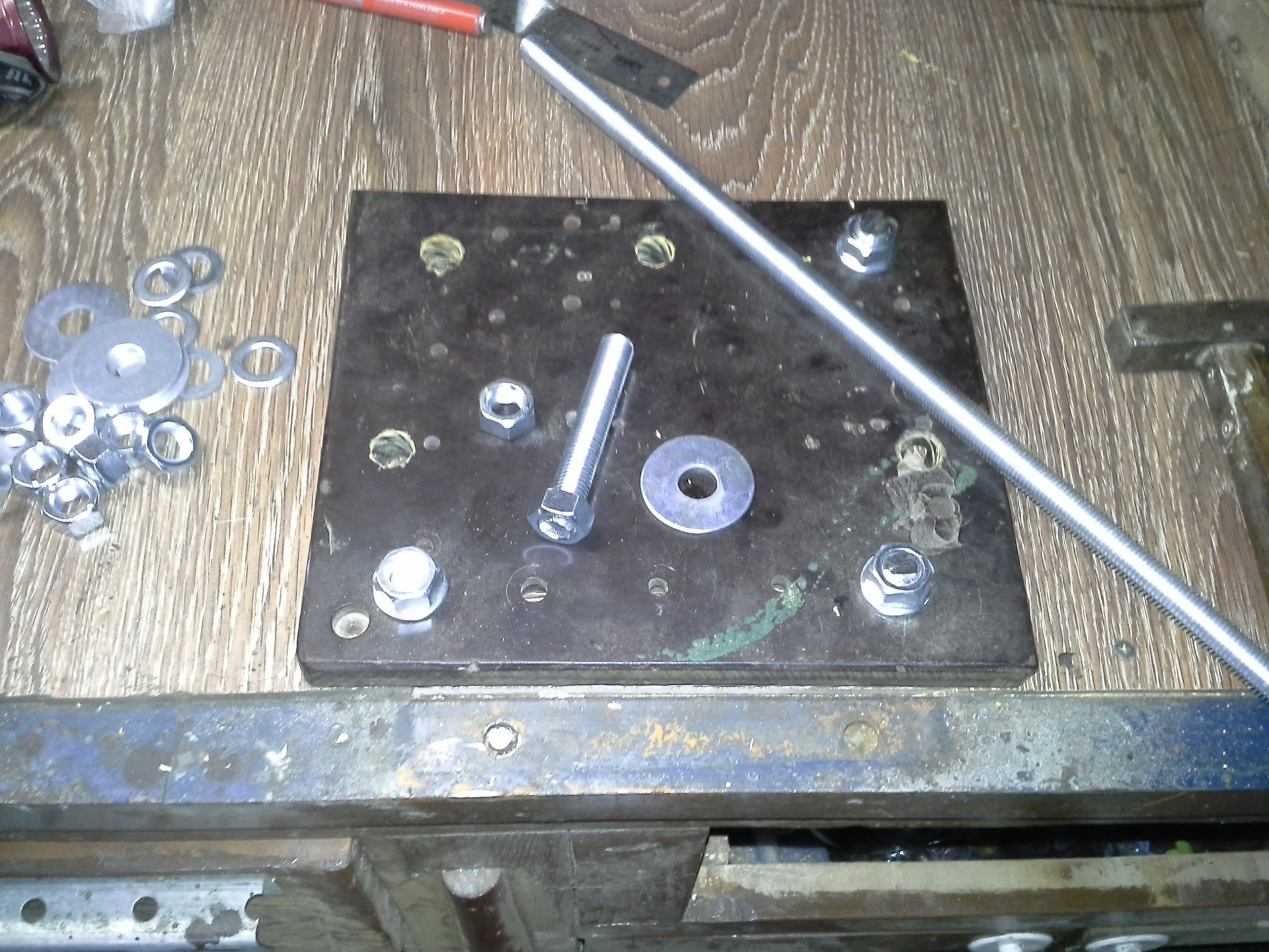

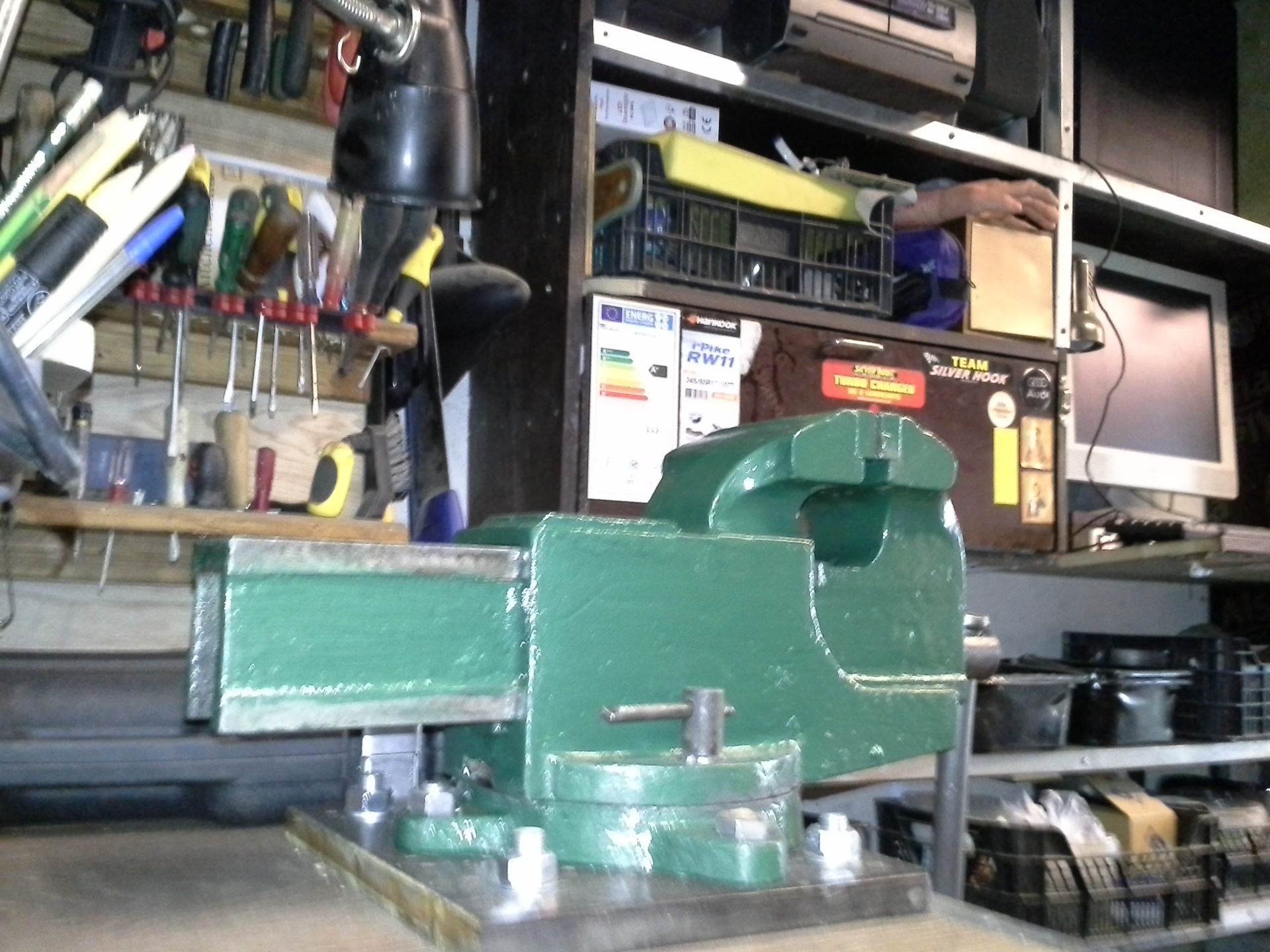

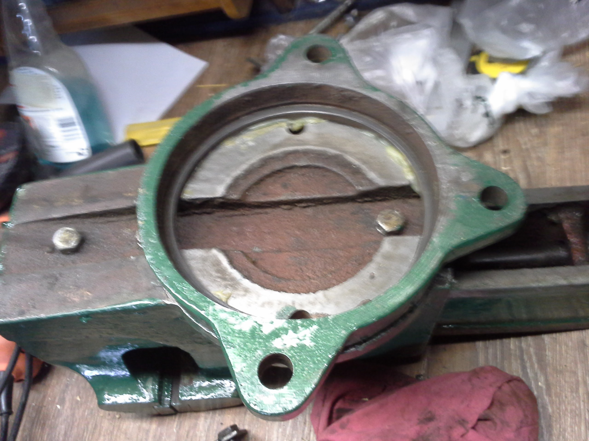

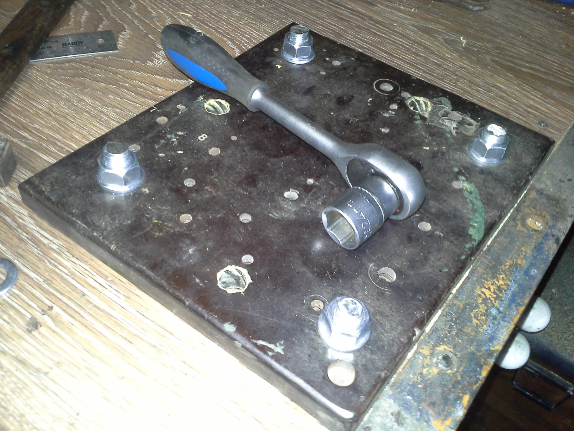

Люфты у этих тисков минимальные, губки вполне нормальные, есть небольшие сколы, но для меня не критично, так же имеется поворотный механизм и ускоренное сдвижение/раздвижение челюстей стоит лишь приподнять винт, очень удобная фишка.После приобретения тиски разобрал и полностью смазал (хотя и старая смазка была вполне нормальной) Ну и конечно необходимо было их облагородить немного, шлифмашиной убрал старые следы сварки, зачистил, обезжирил и покрыл тремя слоями краской Hammerite цвет Dark Green. В оригинальный тон немного не попал =)Так же сделал новую площадку под тиски из куска тексталита, все это дело притянул семью болтами, получилось очень надежная фиксация инструмента.

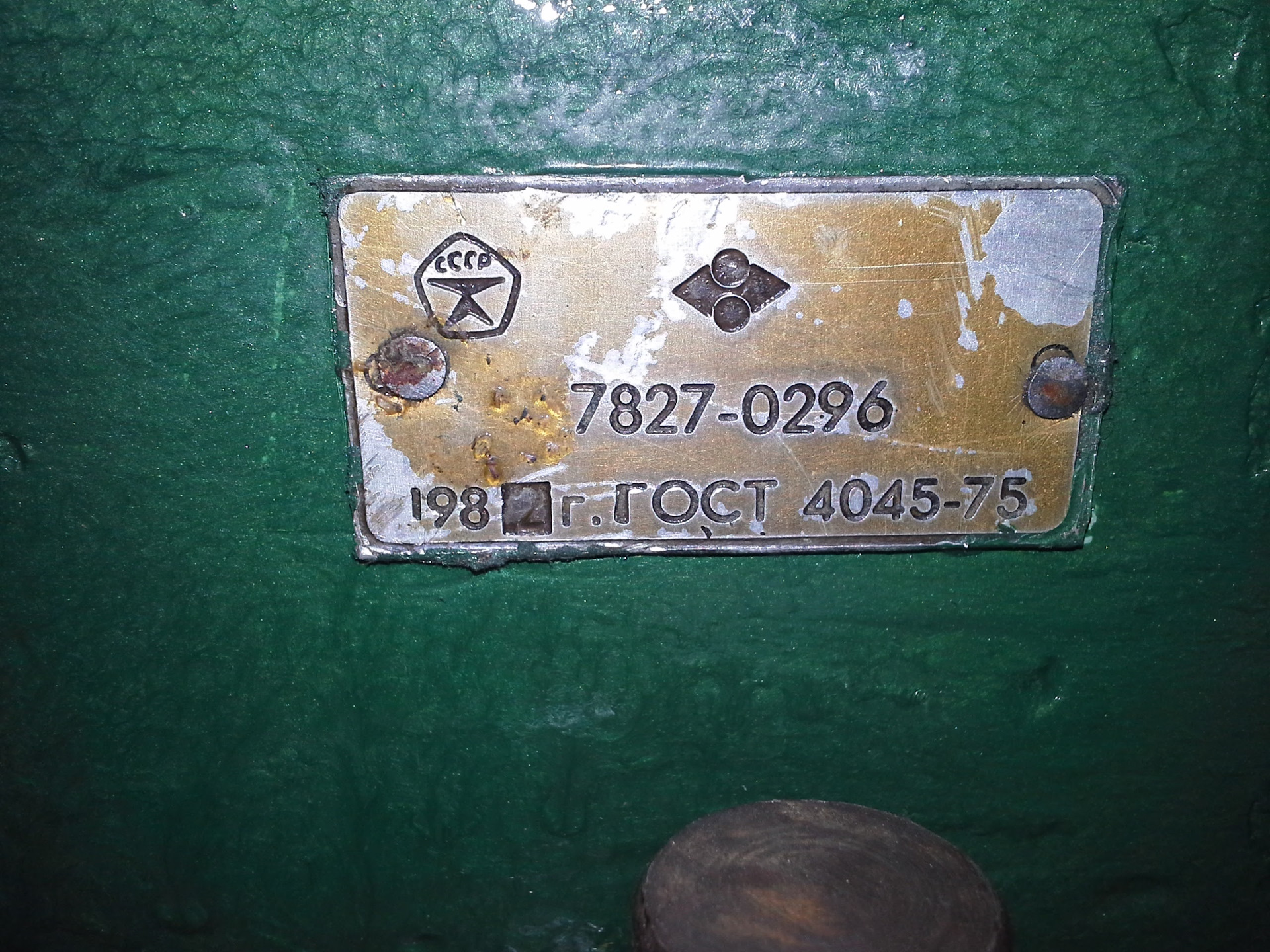

вот спасибо тебе, добрый человек, за фото шильдика. я меня хобби тиски восстанавливать) такие же быстрозажимные у меня основные и вот их в божеский вид привести всё руки не доходили. этой весной сделаю, и шильдик новый закажу и повешу
Спасибо

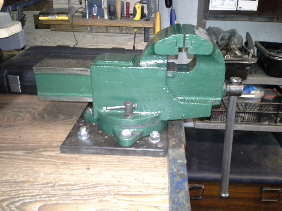

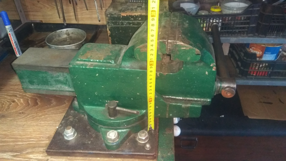

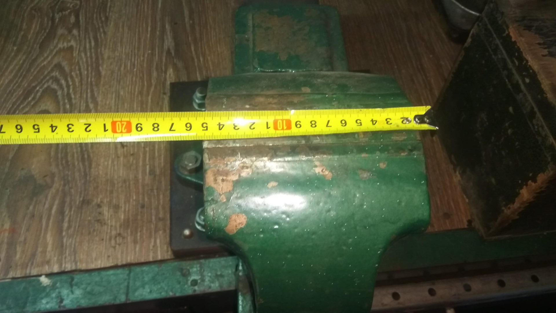

Вот размеры, ширину не верно сфоткал, обрати внимание.
Отличные тиски, можете подсказать их размеры и вес. Хотя-бы примерно. Хочу взять с другого города. На табуретку встанут домой на балкон) Больше всего подкупает быстрозажимной механизм и поворотная часть. Как показали себя в работе?
Размеры возьму если надо, по весу тяжелые, киллограмов так 35 весят насколько я помню.На табуретку такие тиски будет опасно ставить, так как если перевес будет, шлепнутся через пол балкона к соседям =) Устанавливать их надо на стационар.Думаю на балконе с такими особо не развернешься.Быстрозажимной механизм показал себя с положительной стороны, все до сих пор работает, только иногда необходимо поднимать рукоятку вверх и выкручивать против часовой стрелки этот самый механизм так как когда зажимаешь детали в тиски происходит через некоторое время их скручивание, и деталь не зажимается, как бы подклинивает, поднимаю ручку вверх, раз 15-20 против часовой стрелки крутанул, и пользуюсь снова с быстрозажимой фишкой.
