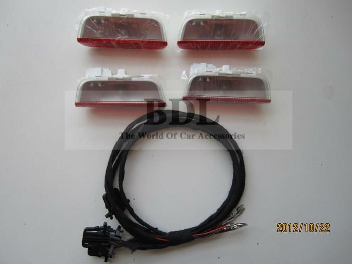

Для реализации использовал готовые двойные плафоны от WW.
Купил очень дёшево тут: Aliexpress
Лампочку в плафонах сразу заменил на светодиоды.

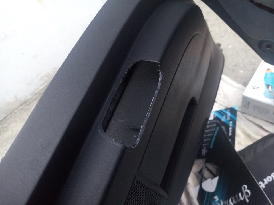

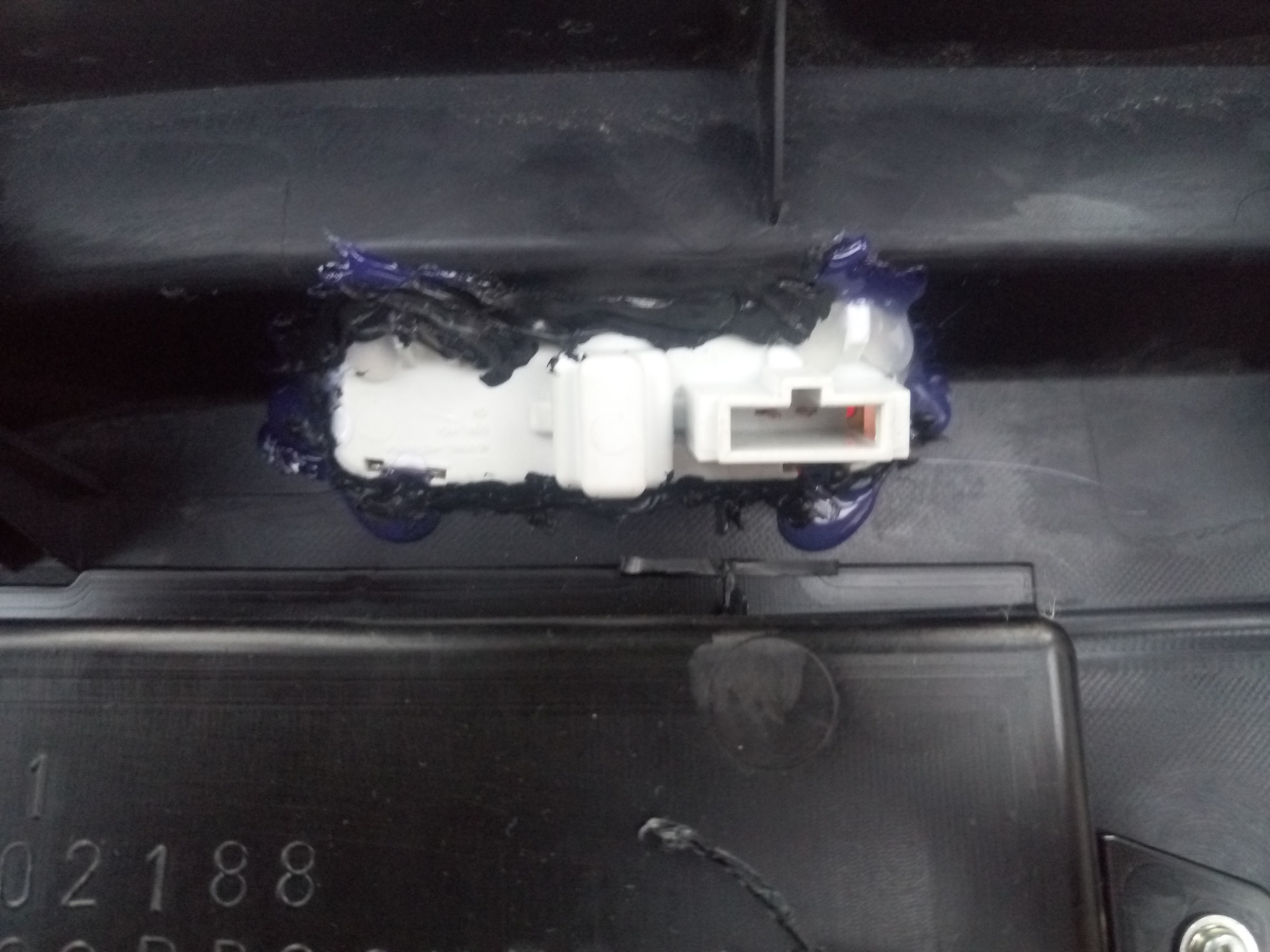

2. Для задних дверей:
1) По заранее сделанному шаблону вырезаем отверстие (я резал с помощью гравера).
2) Подрезаем лишний крепёж нижнего кармана двери (в нём нет самореза с завода и рядом с отверстием стоит крест. Почему то с завода решили что крепление там не нужно).
3) Установил. Закрепил с помощью термоклея и пролил всё чёрным герметиком.

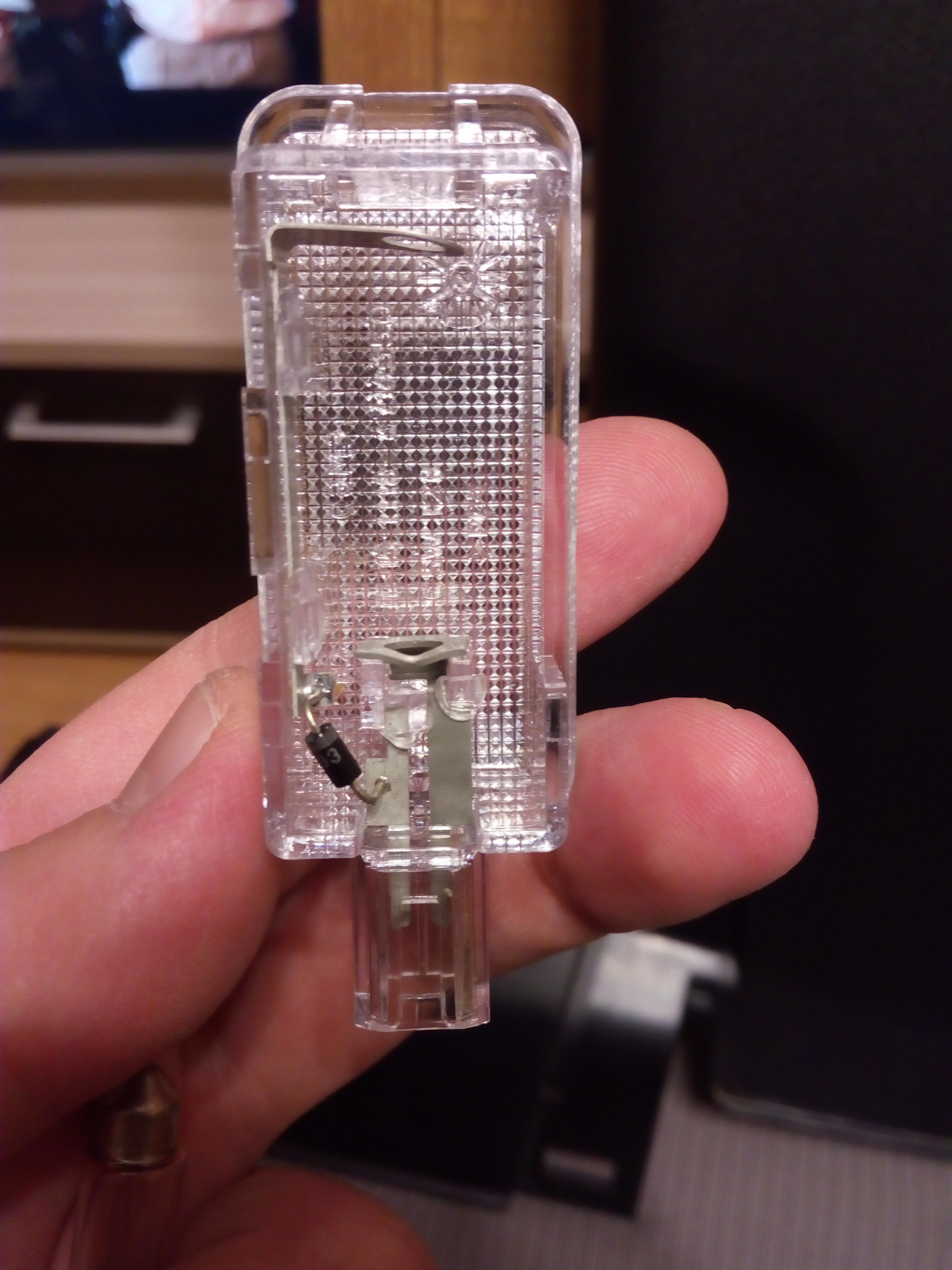

Важно: внутри плафонов стоят диоды, которые пускают ток только одном направлении.
Специально для массы, иначе начнёт срабатывать сигналка.

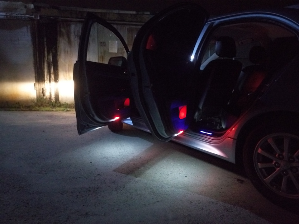

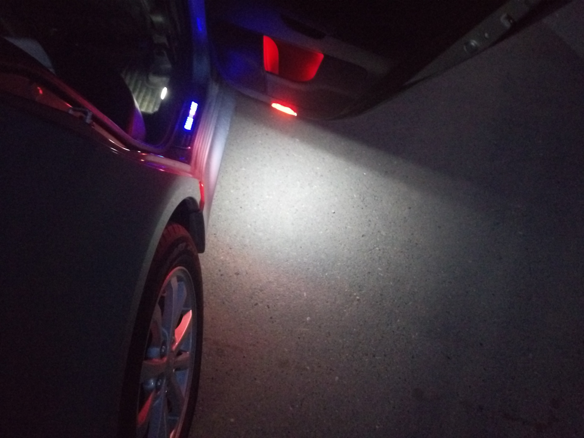

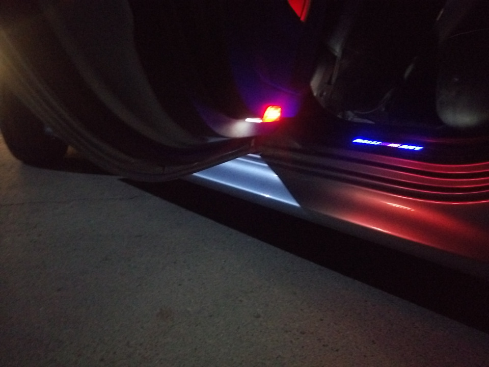

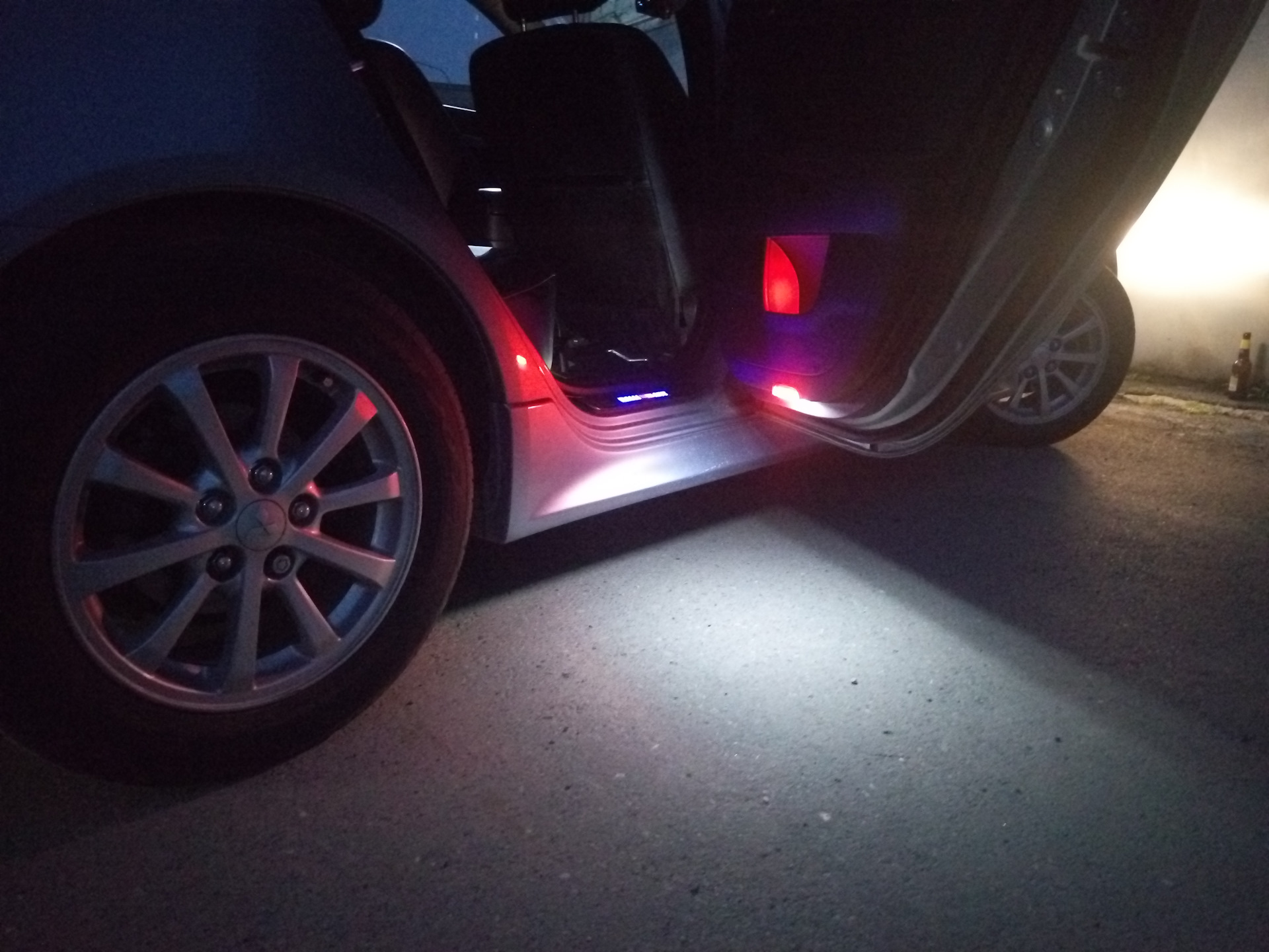

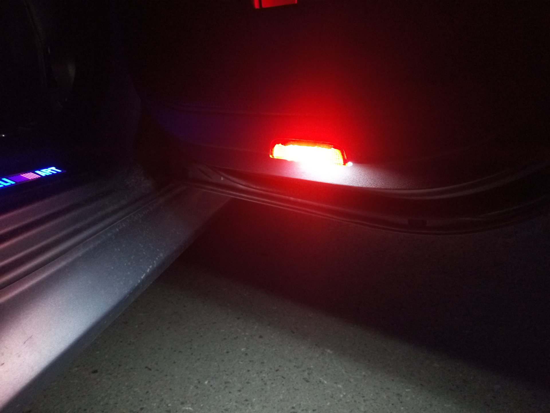

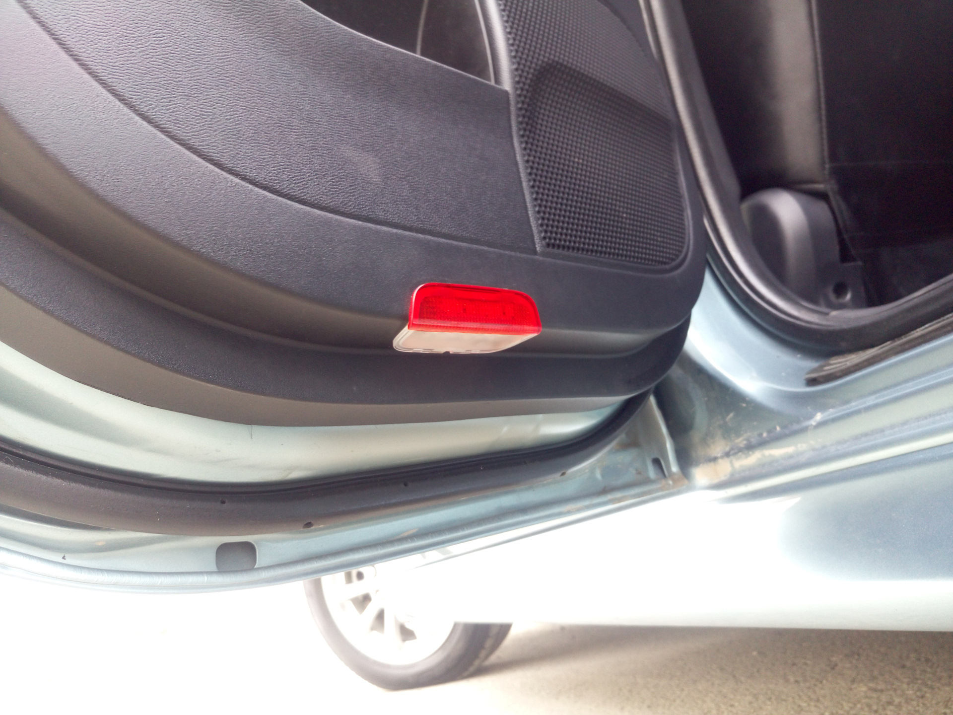

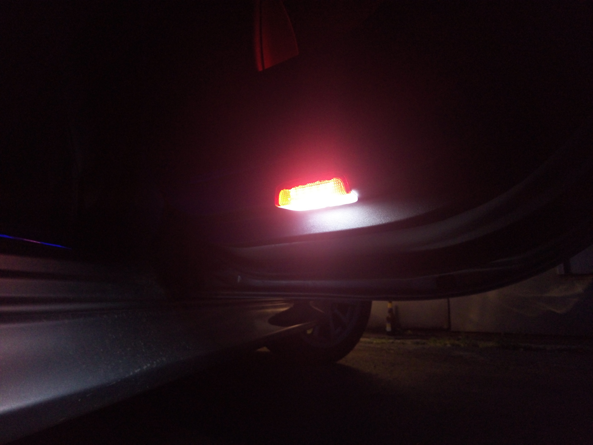

Итог:
Свет яркий. Видно хорошо.
Плафон сел отлично (по контуру так же пролил чёрным герметиком и выровнял шов).
Фото ночью:
Фото днём:
На этой фото ещё не убран след от карандаша и не пролит шов. Сейчас все красиво.

И еще, диоды в плафонах на плюсовом контакте, это нормально? Я от калины везде ставлю, плюс где диод…
Бережь либо тонкую проволоку либо если найдешь трос привода спидометра от ваза, он гнется очень хорошо. Приматываешь его к проводам. Мажешь силиконом и протягивает из двери в салон.
Если диод с завода там, то нормально. Но я бы ставил на минус. Так как если ток начнет пробивать, етакс будет думать что дверь открыта.
Понял. Благодарю. Да, диод заводской впаян
По идее можно местами поменять, если диоды будете свои ставить.
