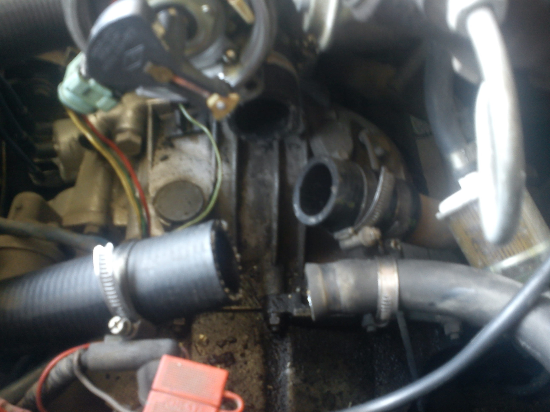

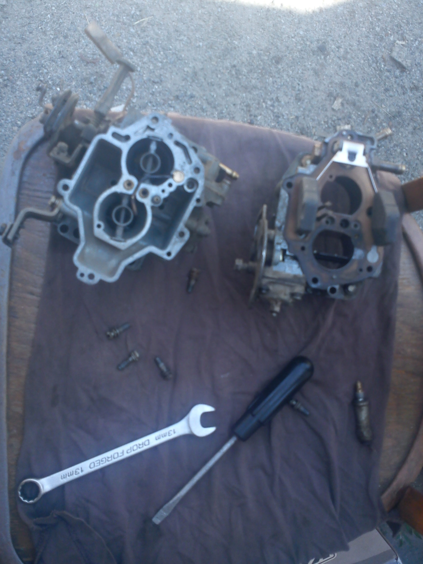

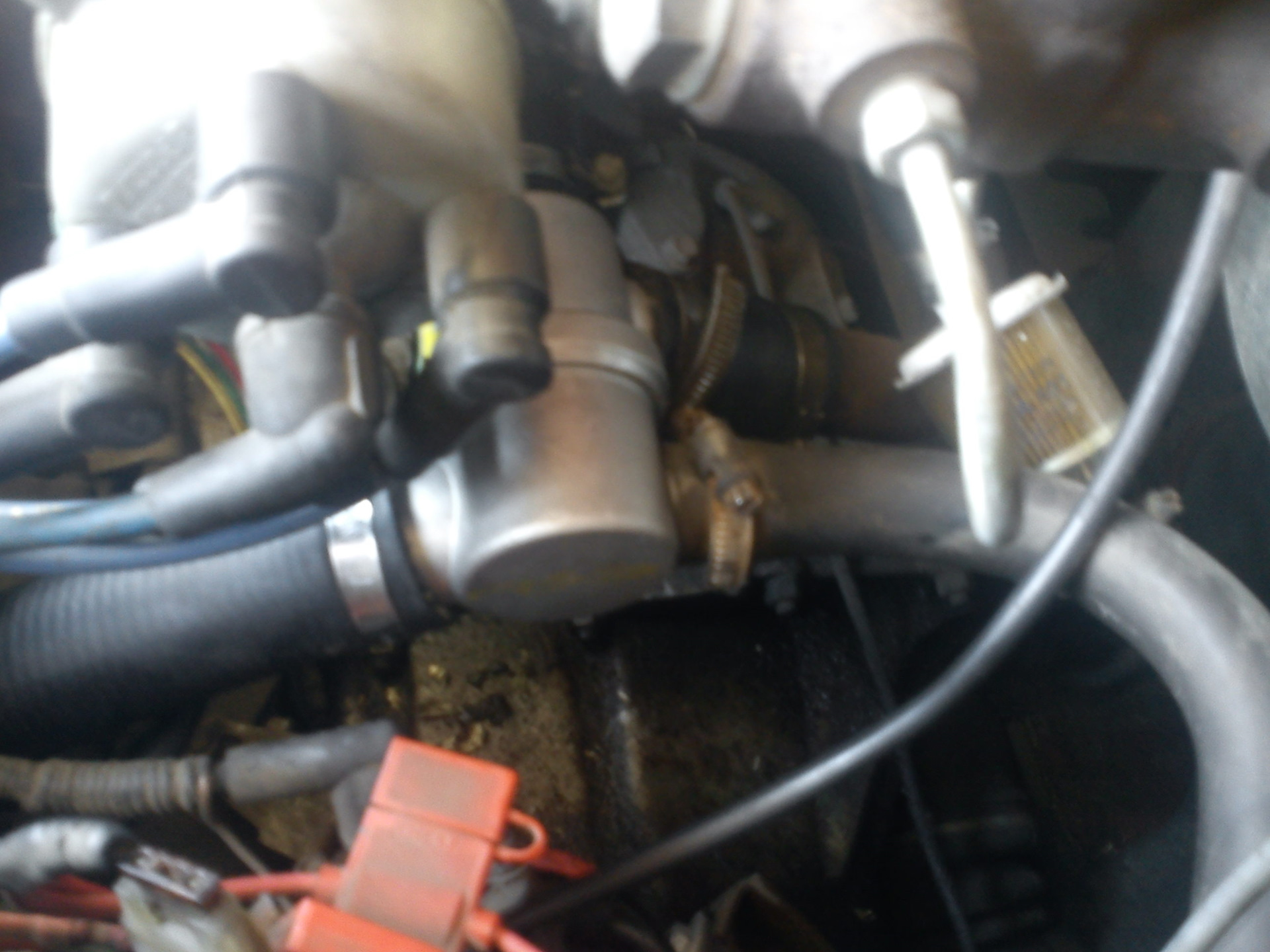

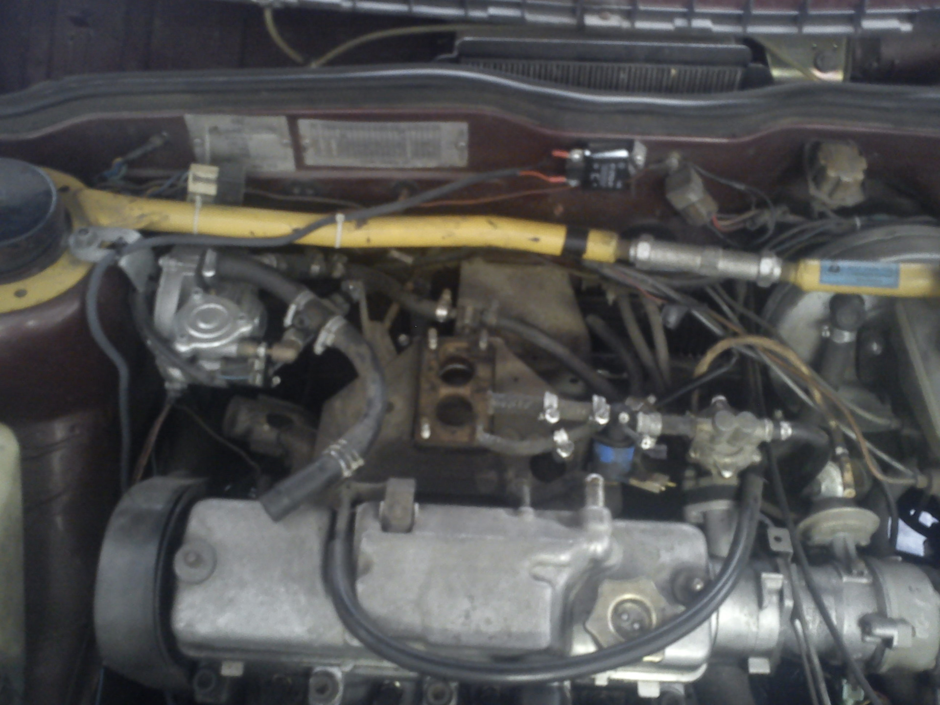

Выезжая из гаража заметил на полу лужицу тосола. Печалька раз. Посмотрел откуда течет, убедился что течь не большая и поехал по своим делам. Когда переключился с газа на бенз машинка перестала работать. Заводится и работает толька педаль в пол не меньше 4х тыс оборотов, чуть меньше сразу глохнет. Это печалька два. Доехал на газу, попутно пикупил комплект новых патрубков. На следующий день разобрал продул и почистил карб, слил тосол, заменил патрубки и еще пришлось ехать на маршрутке за новым термостатом и тосолом. Тосолу уже три года и грязноват он был. Ничего не течет, машинка работает хорошо.
Фотал на отверку, сори за качество.
