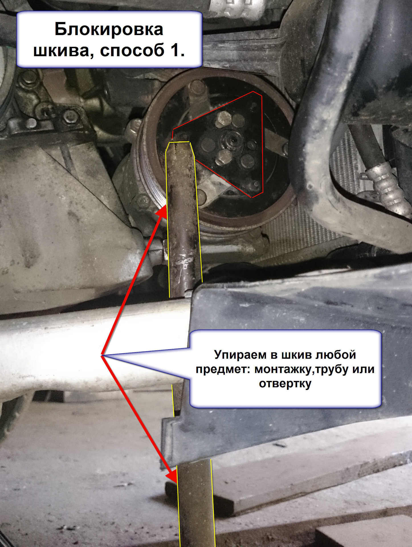

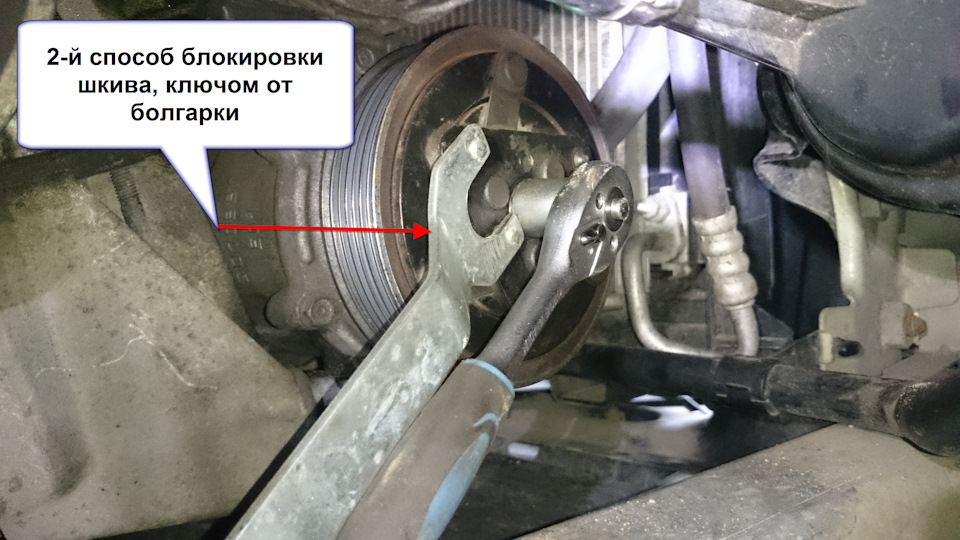

Сам прижимной шкив, не стопорится и его необходимо чем-то зафиксировать:
или
Поставив упор, откручиваем шкив головкой на 14.
* Вручную стягиваем прижимной шкив (очень легко идет).

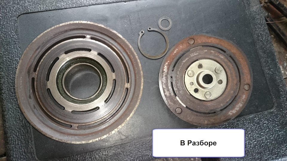

* Снимаем стопор, нам потребуются Разжимные Круглогубцы (можно и по старинке отверткой поддеть).

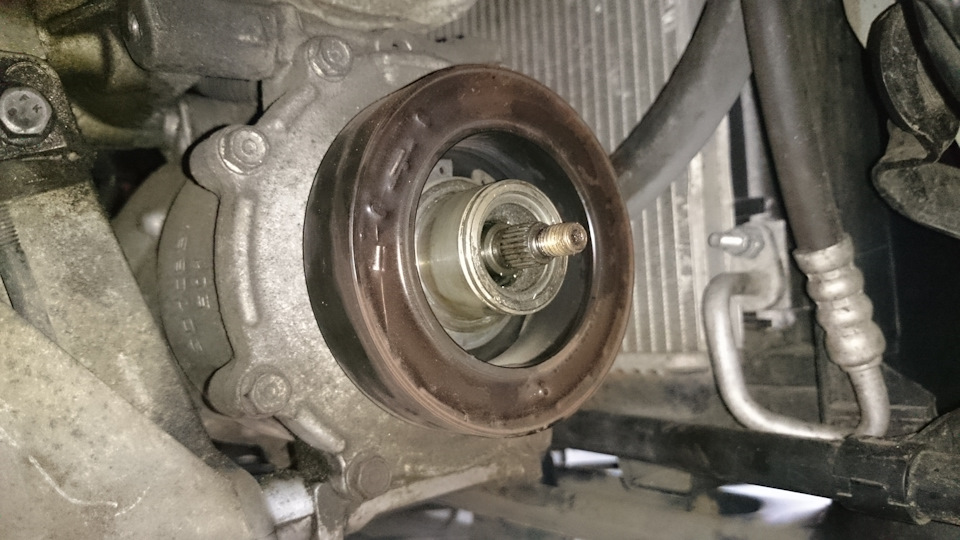

*Накидываем на основной шкив Съемник и стягиваем его (идет очень легко).

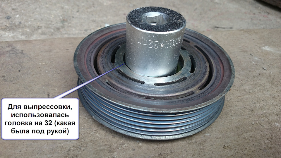

* После этих процедур, переходим к выпрессовке старого подшипника.

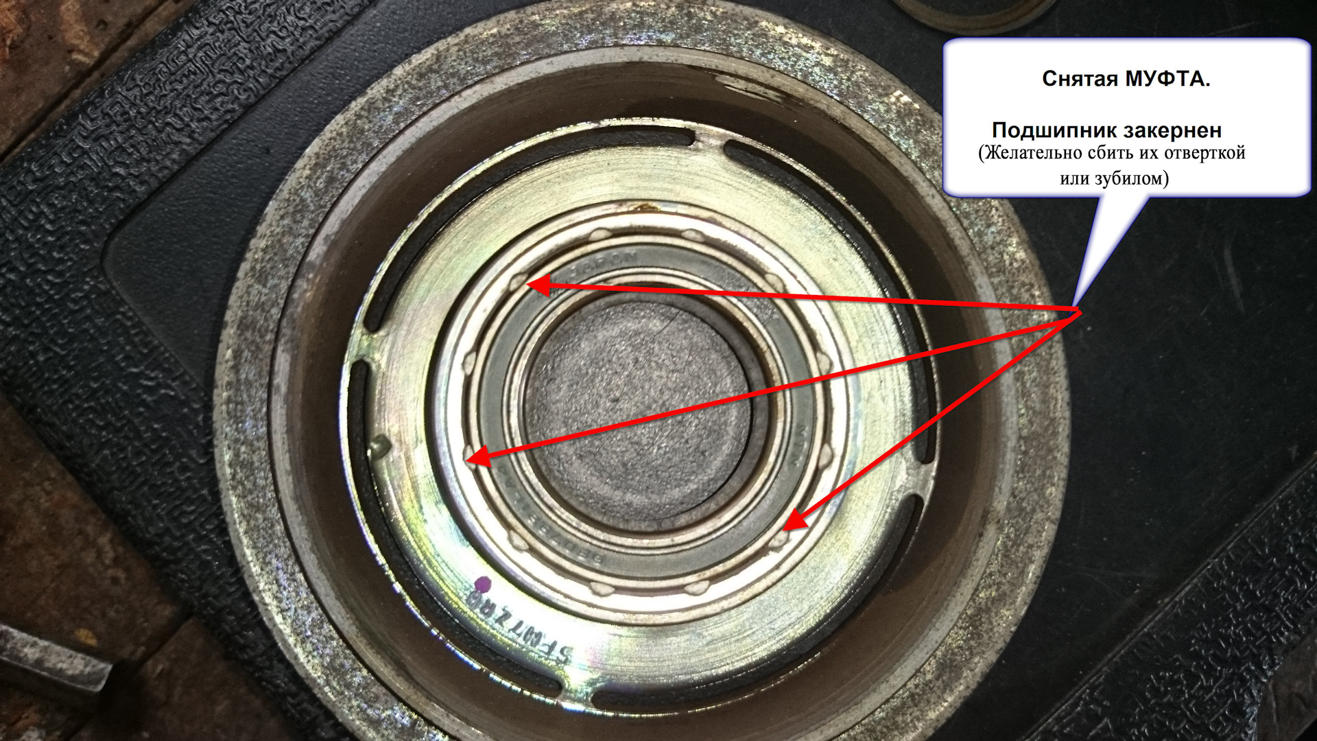

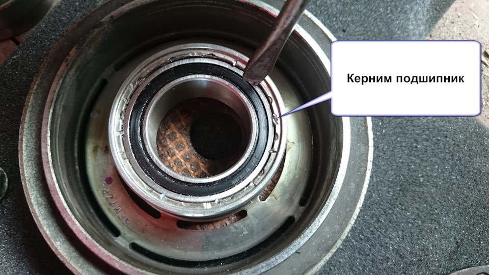

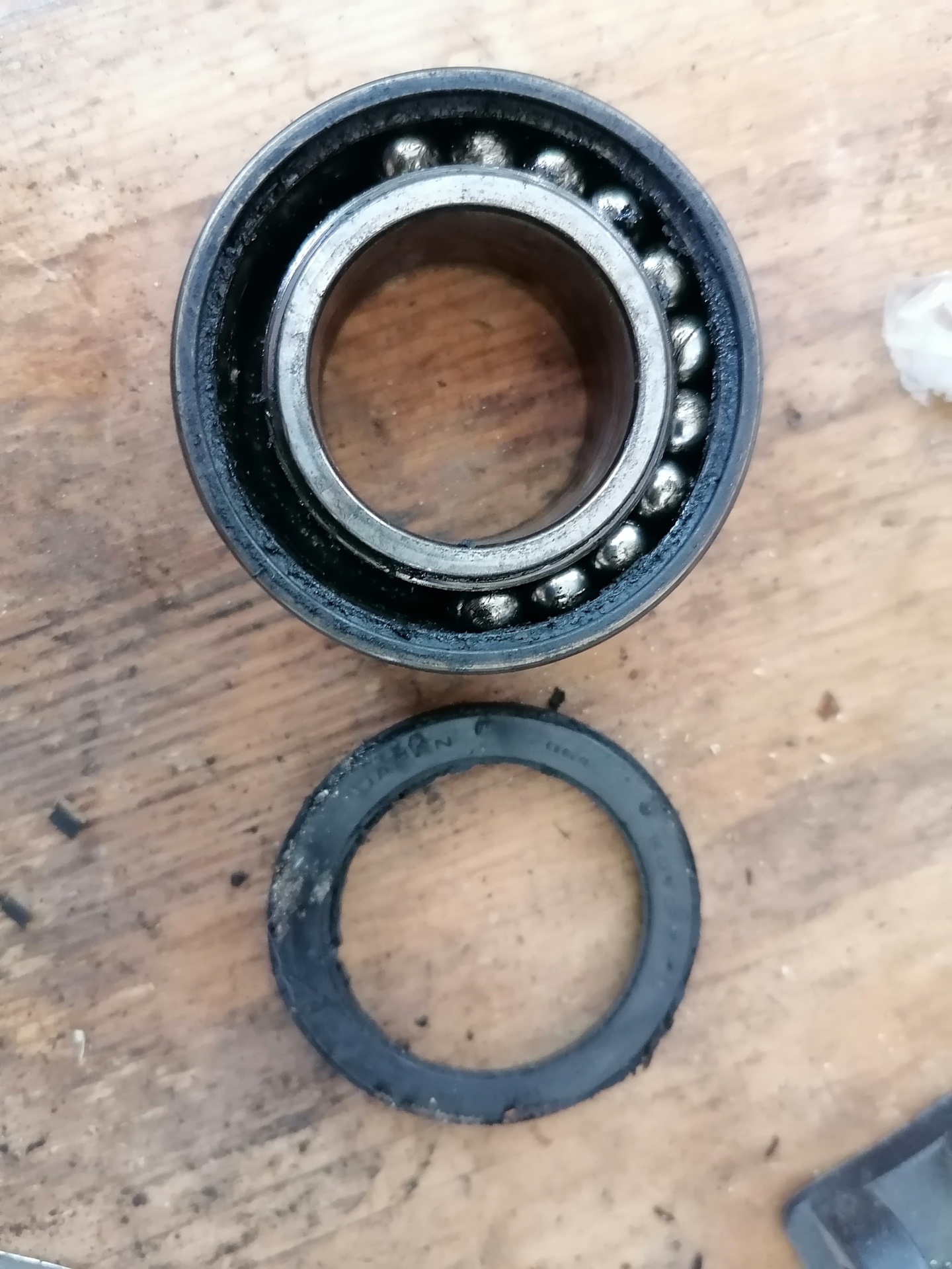

* Сбив заводской керн, приступаем к выбиванию самого подшипника…Используется головка на 32, но лучше на 34 или 36.

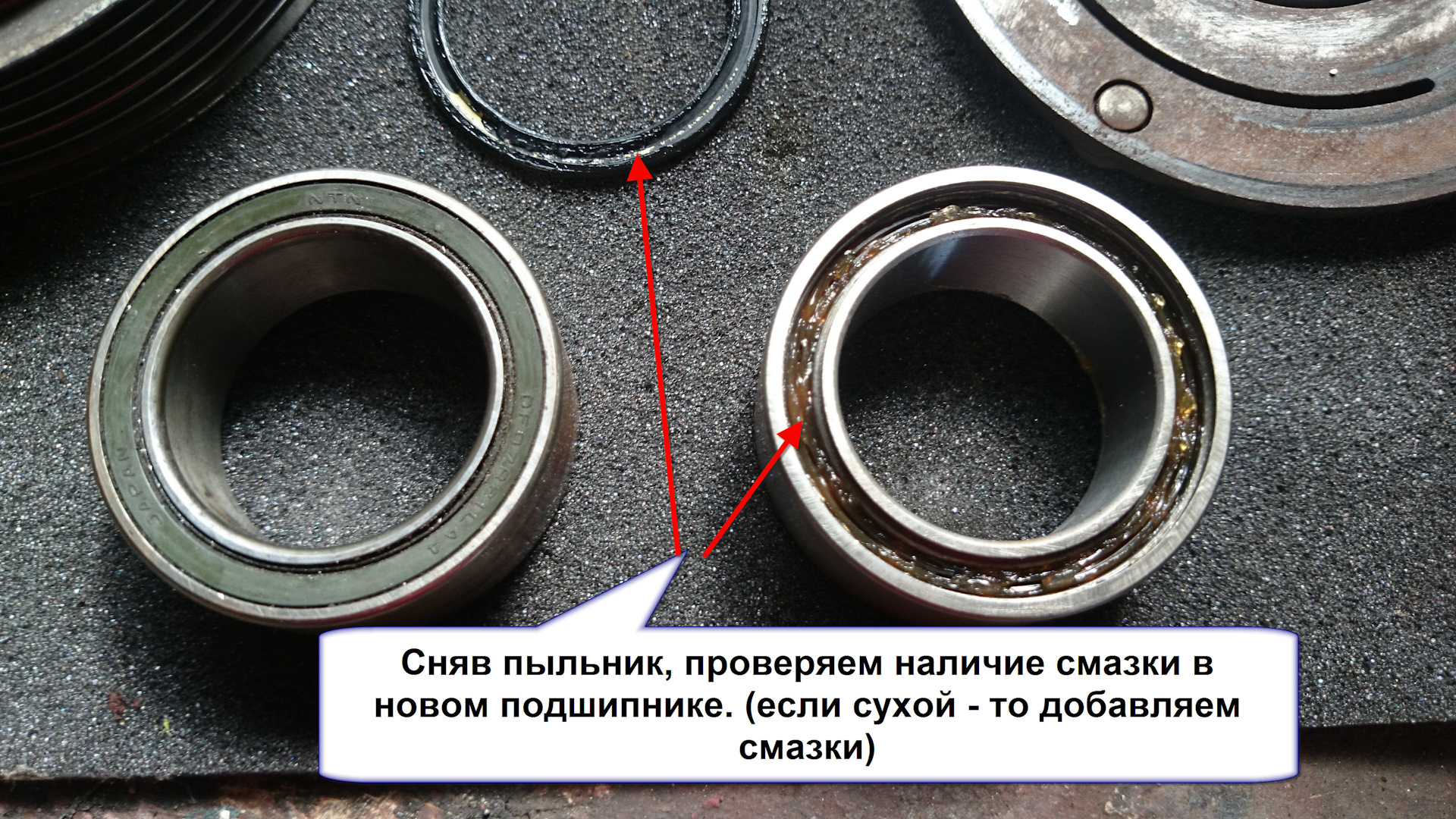

* Перед тем как устанавливать новый подшипник, советую снять пыльник и проверить, не сухой ли он (такое увы, но бывает)!

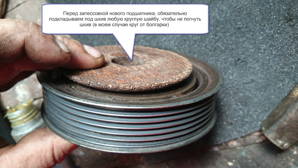

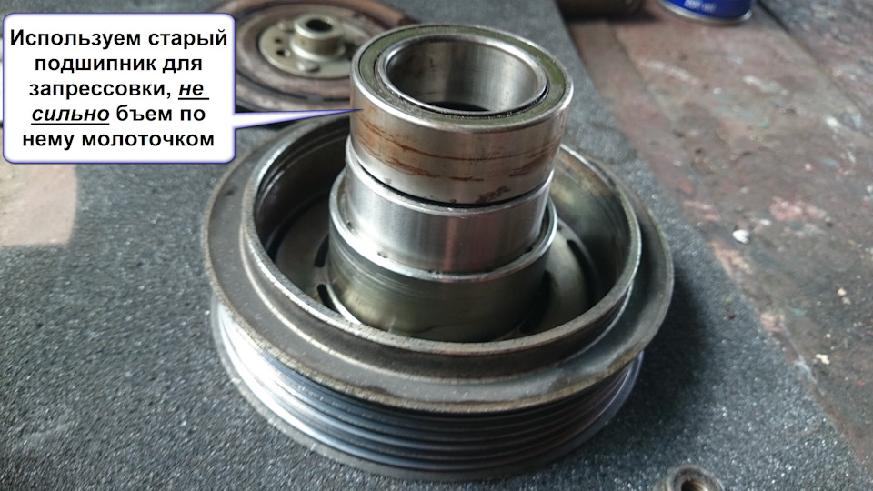

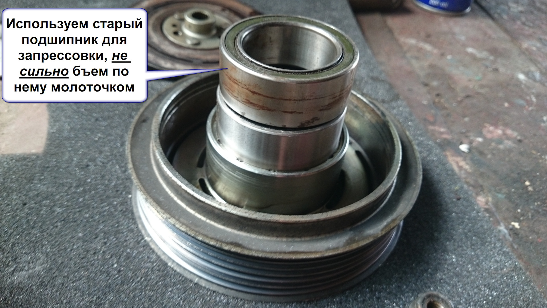

* Начинаем запрессовывать новый подшипник.
После установки, желательно все опять закернить!
* Ну и последним этапом, остается все поставить обратно.
Ну вот и все! Дальше ставим ремень, все прикручиваем обратно и наслаждаемся прохладой и тишиной от компрессора.

Доброго дня. У меня стоит подшипник DAC3055232RK KOYO .Вопрос к специалистам.Столько шариков и должно быть ? или они куда то испарились ? Подшипник гавкнутый.

А кернил, потом что по заводу было закернено.
А заводской керн сбивал, и как? Или так вышел подшипник под прессом ?
Никакого пресса под рукой не было.
Аккуратно сбивал грани металлической отверткой с молотком.

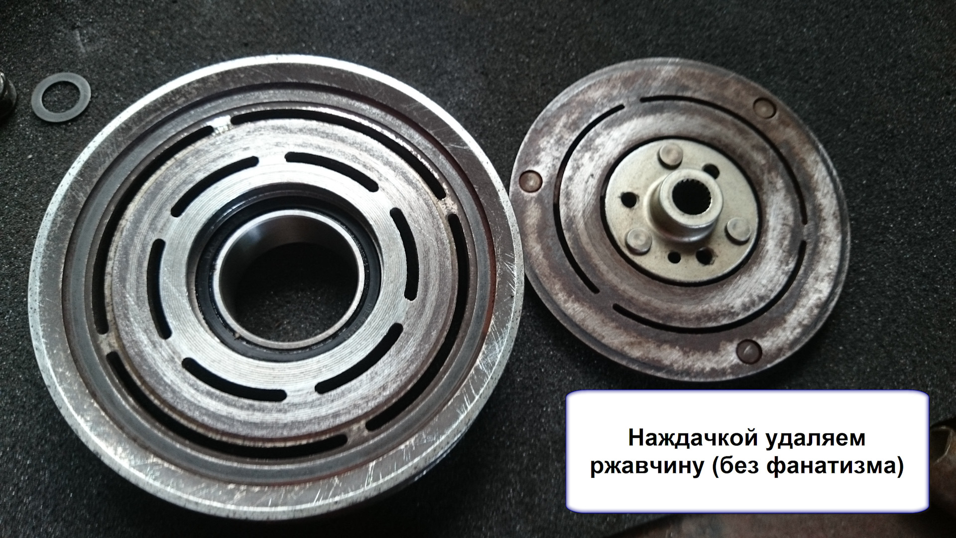

Здравствуйте. У меня на подшипнике муфты кондиционера имеется налет пожожий на ржавчину. Посадочное место под подшипник чистое. Получается провернуло подшипник?
Не совсем понял (лучше бы фото увидеть), но если муфта вращается без скрипов, подклиниваний и тд, то скорее всего это небольшая ржа и беспокоиться не о чем.
Вращается без скрипов. Но муфта со своего места снялась просто и без усилий.
