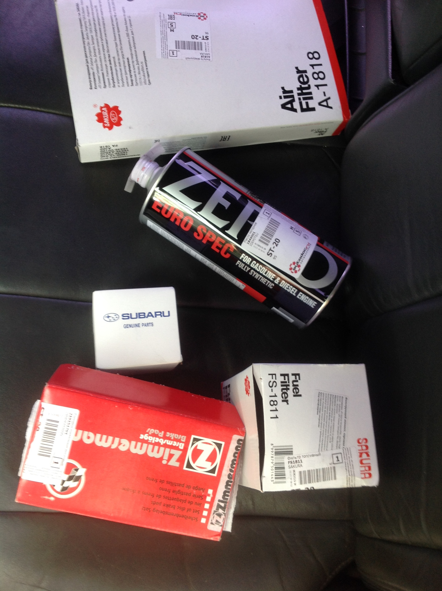

Недавно поменял масло, фильтра. Масло все тоже идемитсу 5в-40.
Так же поменял тормозные диски и колодки. Диски от форя, а колодки Зимерман. Все поставил около 2-3 недель назад, поэтому немного можно рассказать о поведение колодок.
Колодки оцениваю на твёрдую 5. Машина на колодках начала тормозить.
Выбор колодок был между АТЕ и ОТТО ZIMMERMAN, незнаю почему, но выбрал зиммерман, хоть и писали, что они скрипучие. Да, скрип есть, но незначительный, но зато какой эффект. Вообщем, теперь буду ставить только их.

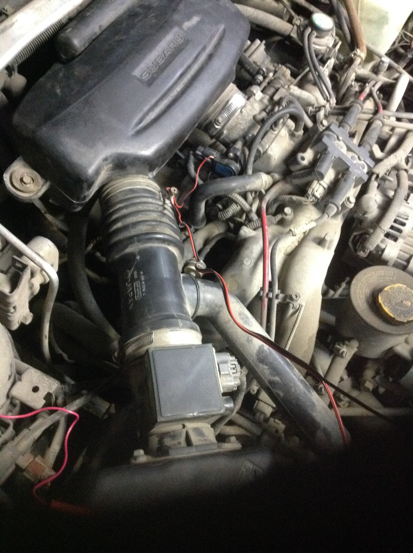

Так же расточил немного дроссель. Описывать не буду что к чему, вот здесь все описано www.drive2.ru/l/10228698/

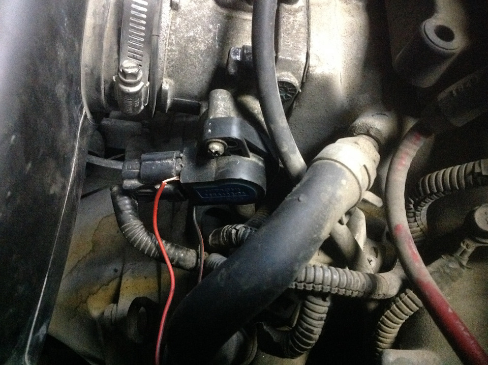

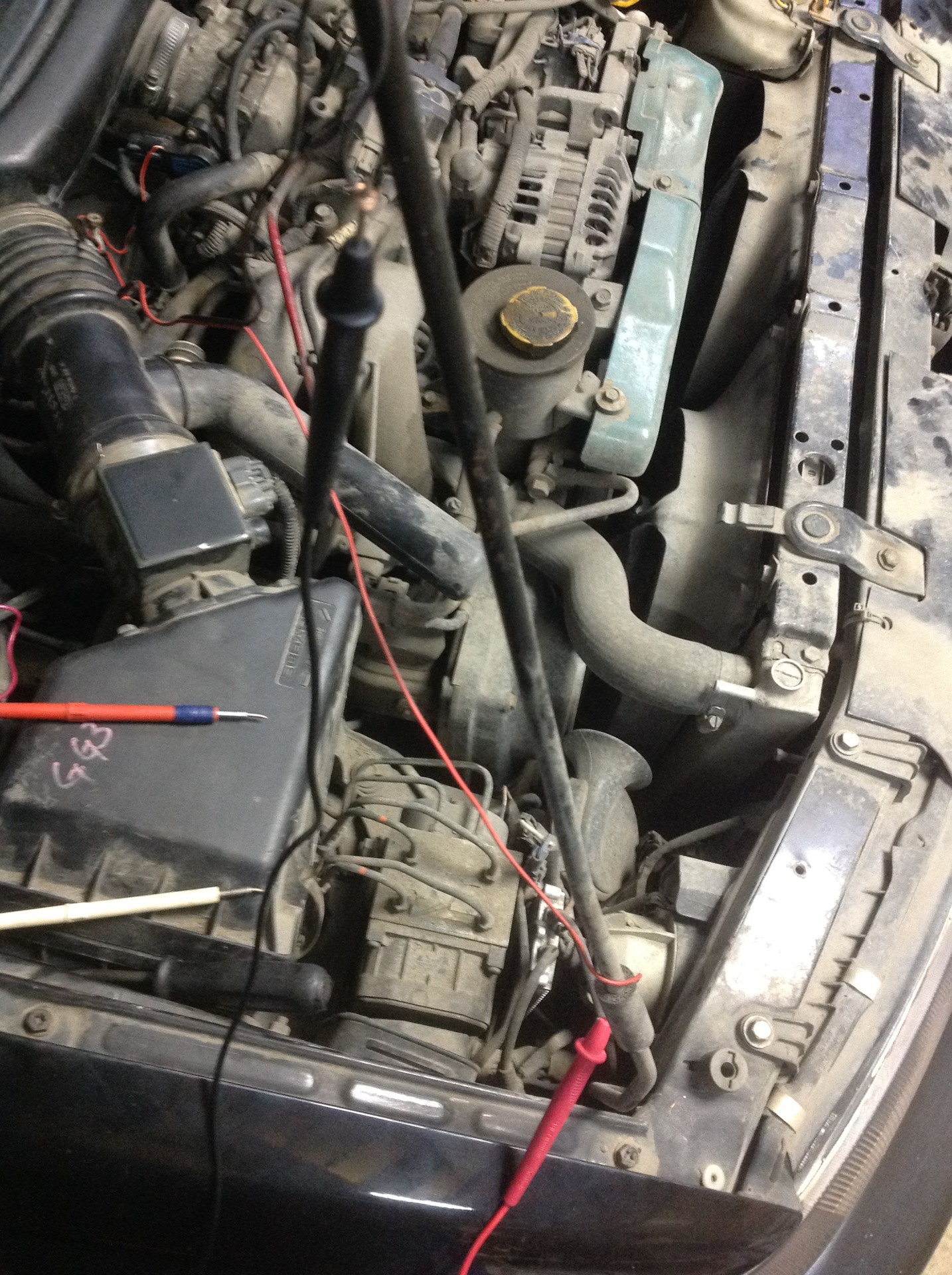

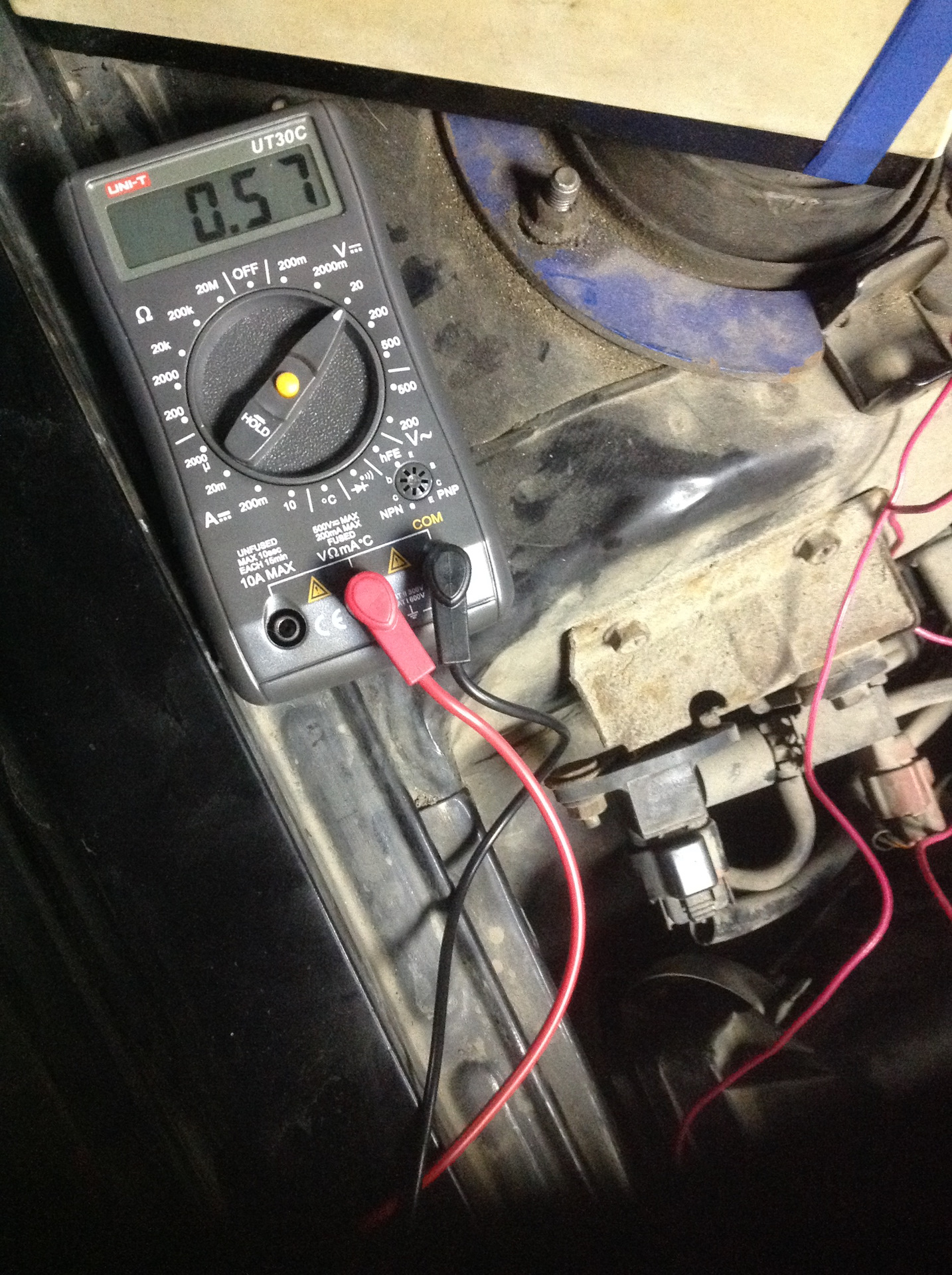

Эффект есть, однозначно. Так же заодно настроил дпдз . Ссылка на пошаговую настройку www.drive2.ru/l/3601465/
Поставил 0,57, переключения явно лучше и мягче
