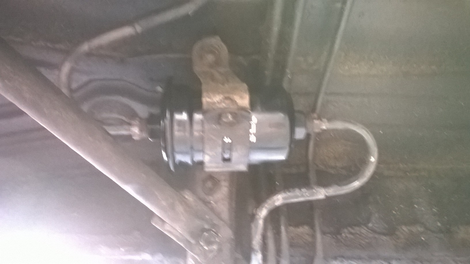

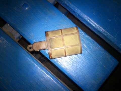

Начали появляться секундные затупивания при резком разгоне.
Решил поменять топливный фильтр.
Оказался прав. Похоже его с рождения не меняли…
Теперь снова всё хорошо, не считая погоды :((( !

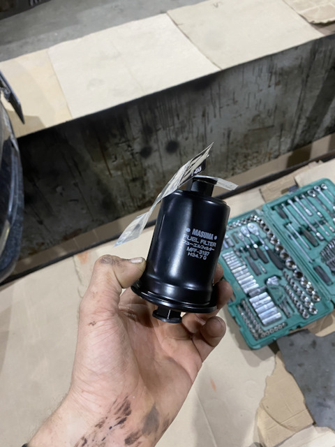

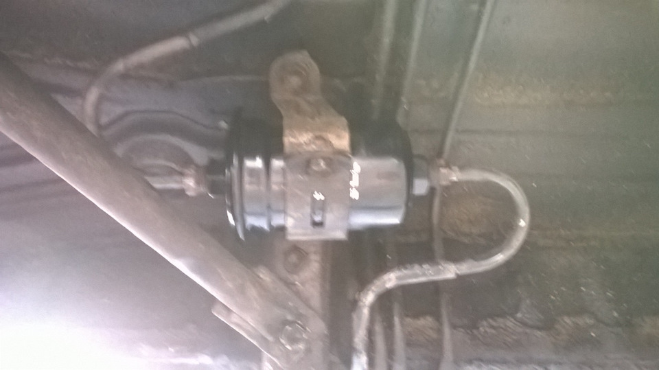

Kitto JN6042 Топливный фильтр
