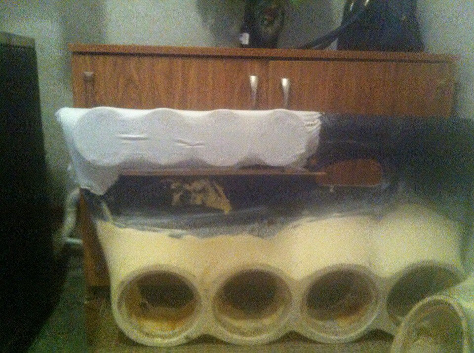

В общем купил обшивки под 4 колонки за 1500 рублей и отдал свои заводские выглядело это так.
Затем думаю попробую сам сделать поднимы ну честно лучше бы я отдал мастерам так как потратил денег почти так же …

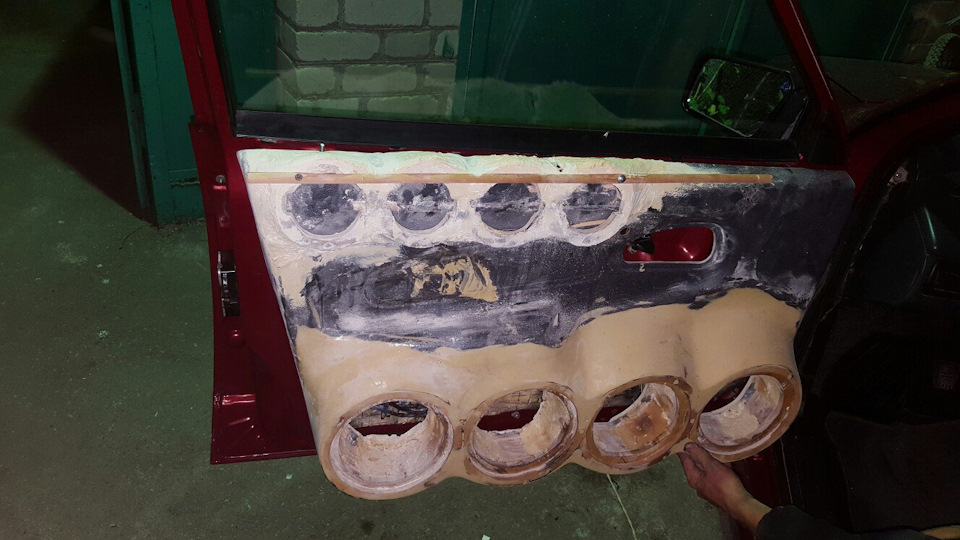

Ну в общем решил где будут стоять пищалки поставил направляющие.
Натянул колготок и в дело пошла эпоксидка))) это дело высохло.
Начал наносить стекло волокно… шкурить его очень весело и тяжело )) Ну первый раз же вроде нечего не предвещало беды
Получилось как то так )) у обшивки на 16 колонки низ был тоже не готов его добил за денёк. Вышкурил стекло волокно начал наносить финиш шпаклевку её вроде вышкурил…
Все вроде гладенько ровно перетянуть решил кож винилом теперь не получилось. Много косяков я решил содрать спустя 4мдня и покрасить ну косяков было уже больше + клей дня 3 их шеурили все равно косяки были покрасил в чёрный косяки видно стало ещё сильнее… и тут мой друг говорит давай я аккуратно сделаю поехали купили декоративную структурную краск под камень сделали ей получилось огонь. Скоро будут фотки салона и установки музыки.

Потратил на все около 7 8 тысяч
Это стекло волокно, финиш шпаклевка, колготки, потом эпоксидка, клей, кож винил, краска чёрная, и структурная
