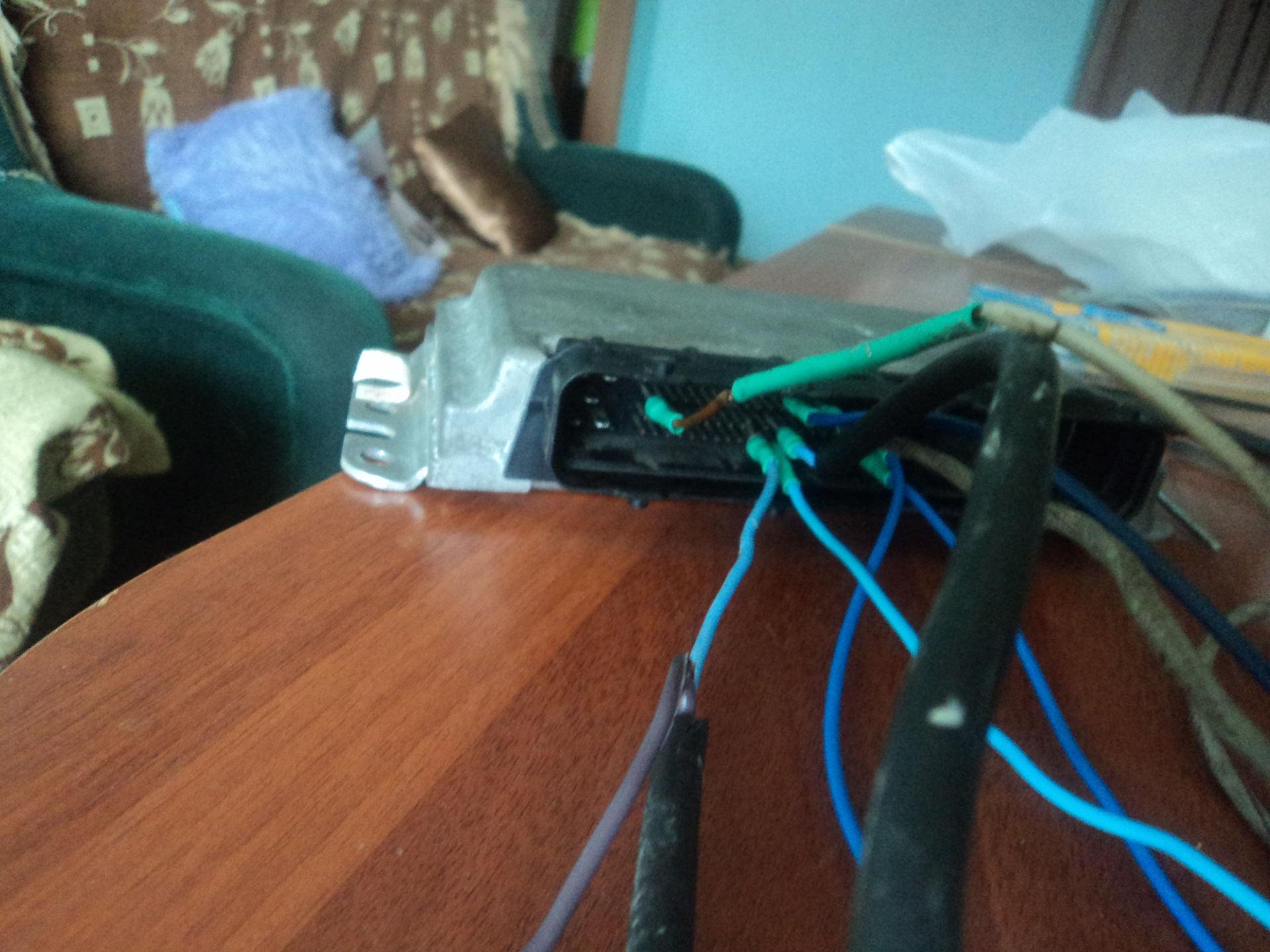

У меня снова прописался иммобилайзер в ЭБУ, видать где-то оголенные провода замкнули, потому что самого блока АПС-4 уже давно нет в авто и иммо программно удален был. Так вот мои действия:

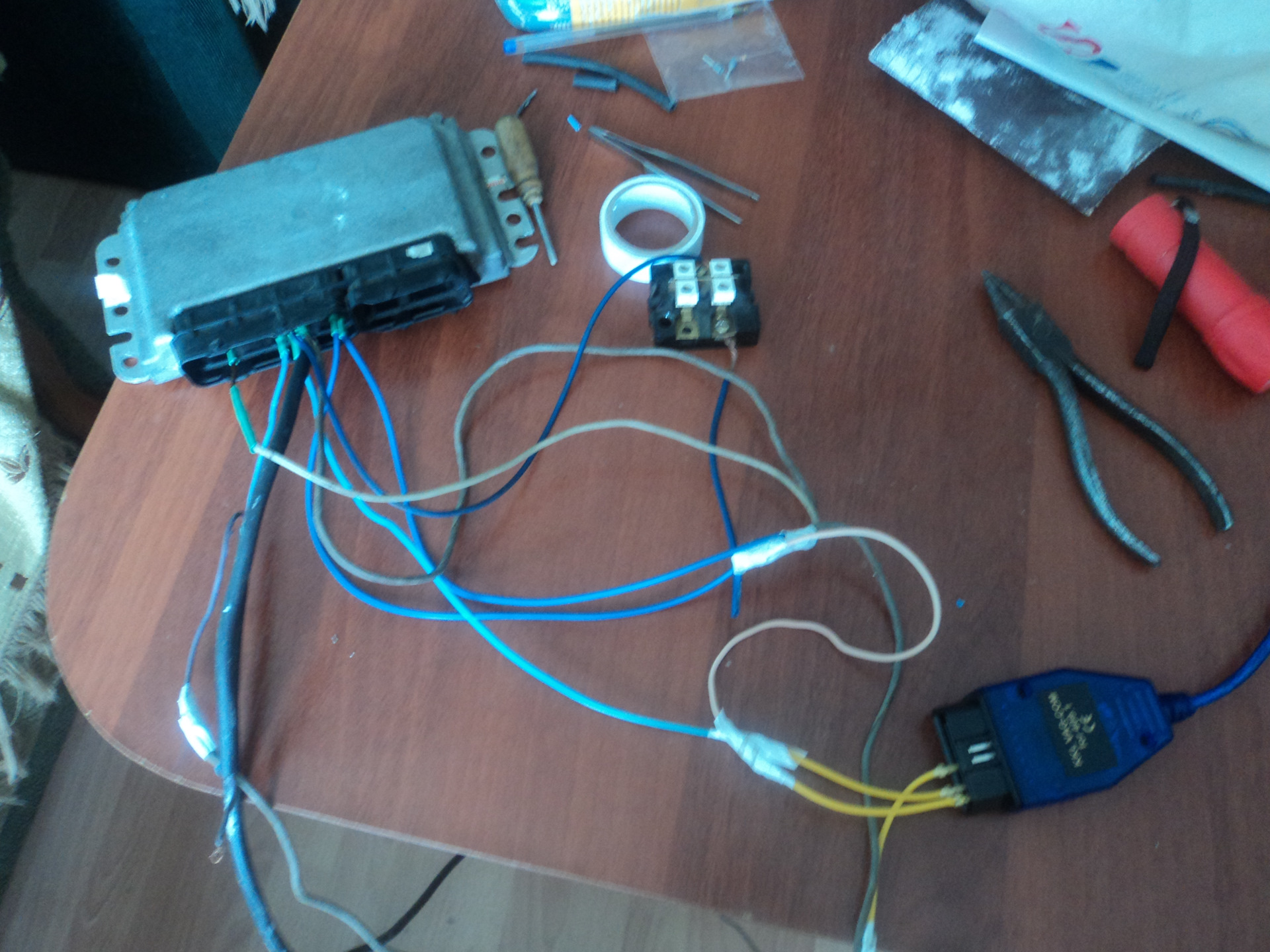

1. Нашел в интернете несколько схем подключения ЭБУ Январь 7.2 через адаптер VAG KKL 409.1.
2. Собрал паутину проводов +12В и -12В, купил в "Дельте" клеммники для ножек ЭБУ и резистор на 2.2 кОм. (объяснять и показывать что и как подключать не буду, много всего есть на драйве причем одинакового).
3. Всё собрал, но с первого раза выйти на связь с ЭБУ не получилось, как я и чувствовал. Загвоздка была в том, что в интернете пишут что у адаптера к-line ножка "-12В" под номером 5. Но оказывается есть адаптеры, у которых масса находится на 4-ой ножке, благо я нашел эту информацию где-то на ютубе, за что спасибо автору одного комментария.
4. Как только подключился к ЭБУ — за 2 минуты удалил иммо и очистил EEPROM с помощью программы Combiloader 2.18.
5. Установил эбу на место и всё заработало как часы.2 этап.

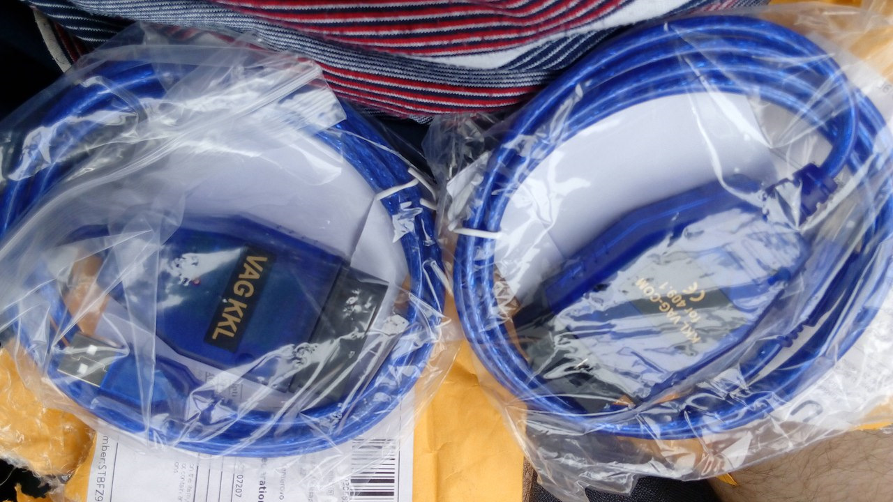

Адаптер с алиэкспресс VAG KKL 409.1 очень полезная и недорогая штука, позволяет делать диагностику, удалять Иммо, очищать память, а также прошивать мозги самостоятельно, относительно недавно я дождался этого чуда по почте, спасибо за заказ MityaBaton4ik :)
