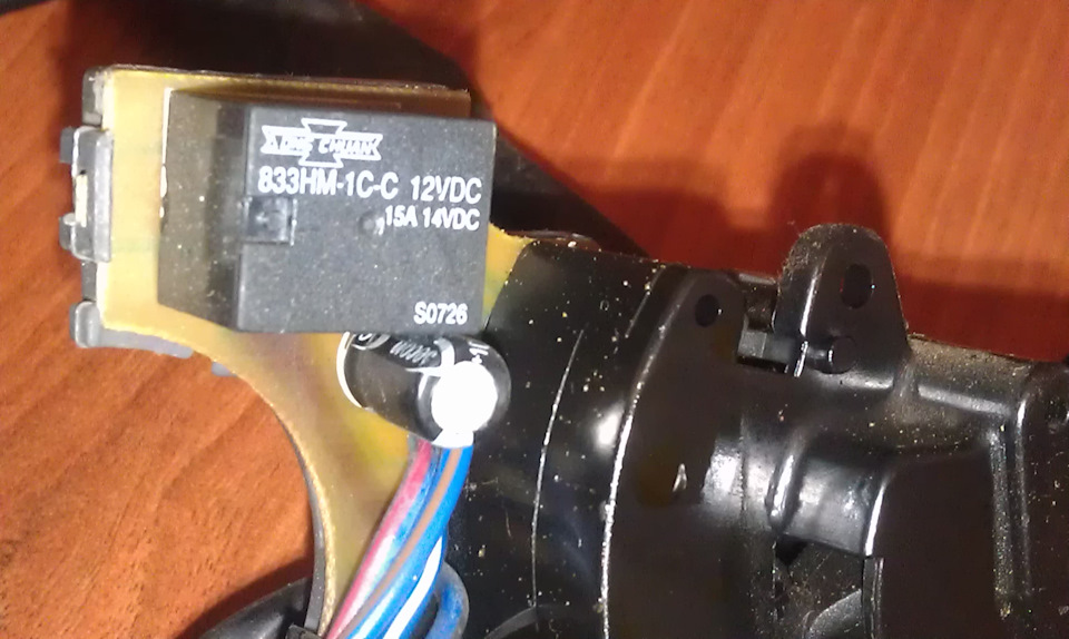

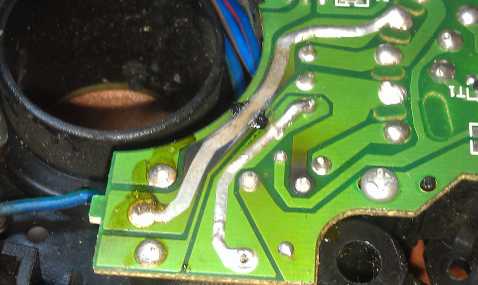

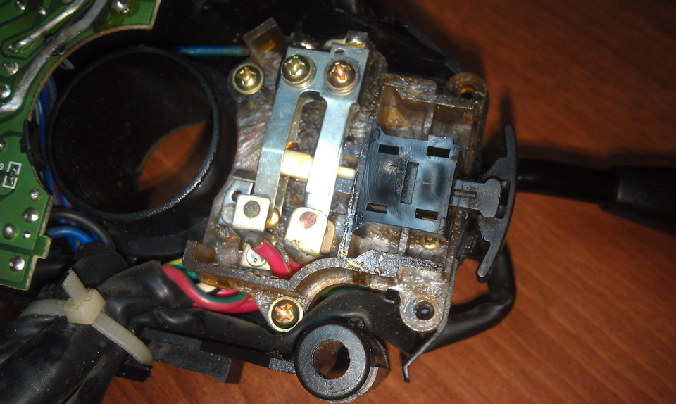

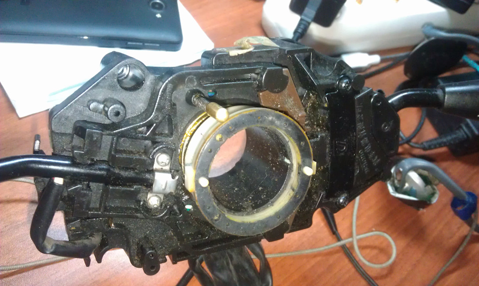

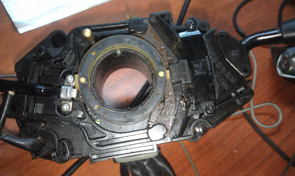

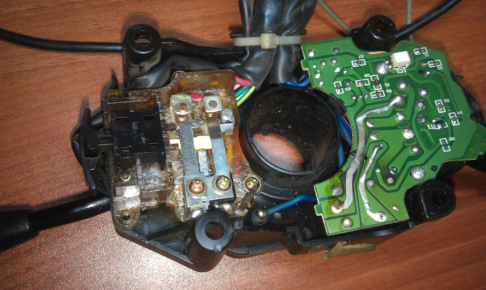

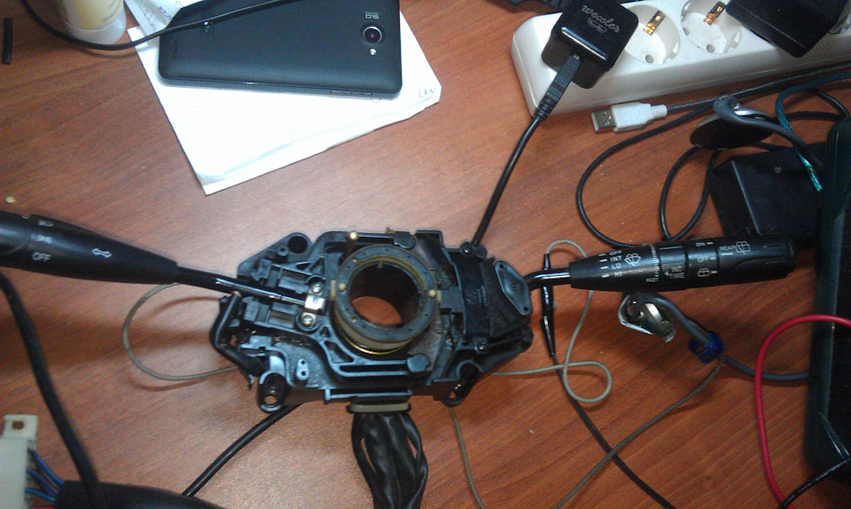

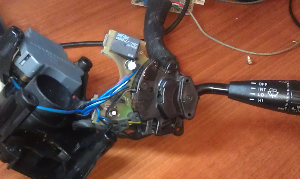

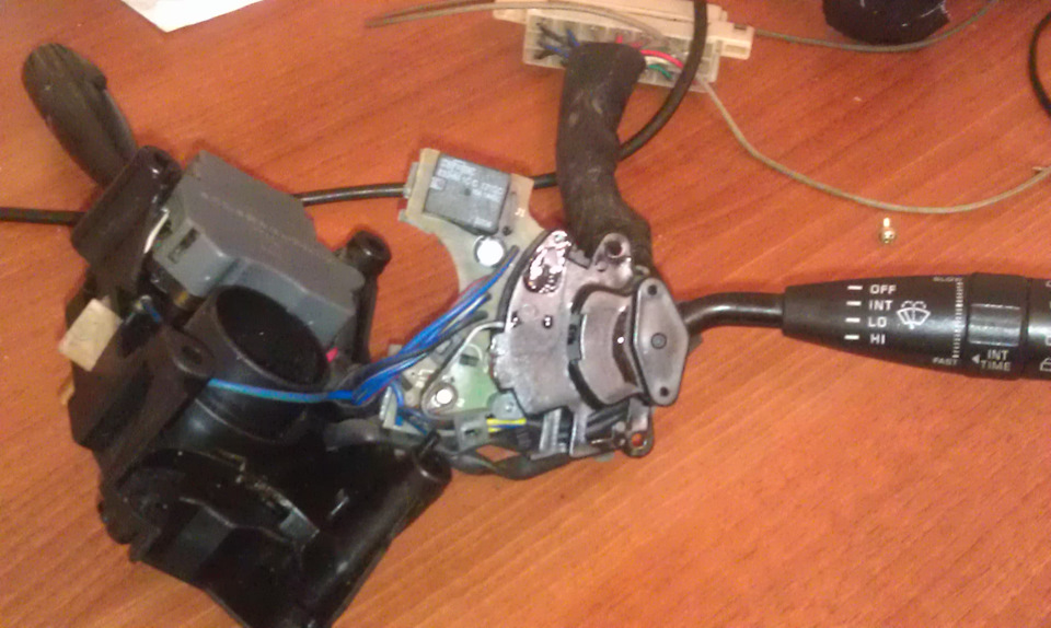

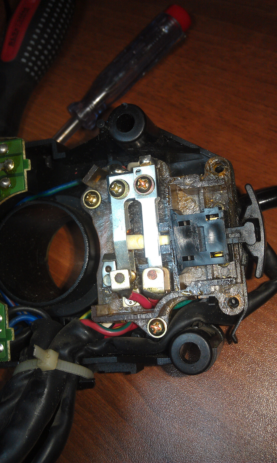

Как-то давно, разобрал я подрулевой переключатель.
Может кому фотки пригодятся.
(Вот, из-за чего сломался: www.drive2.ru/l/8665901/)

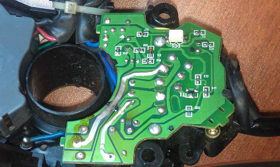

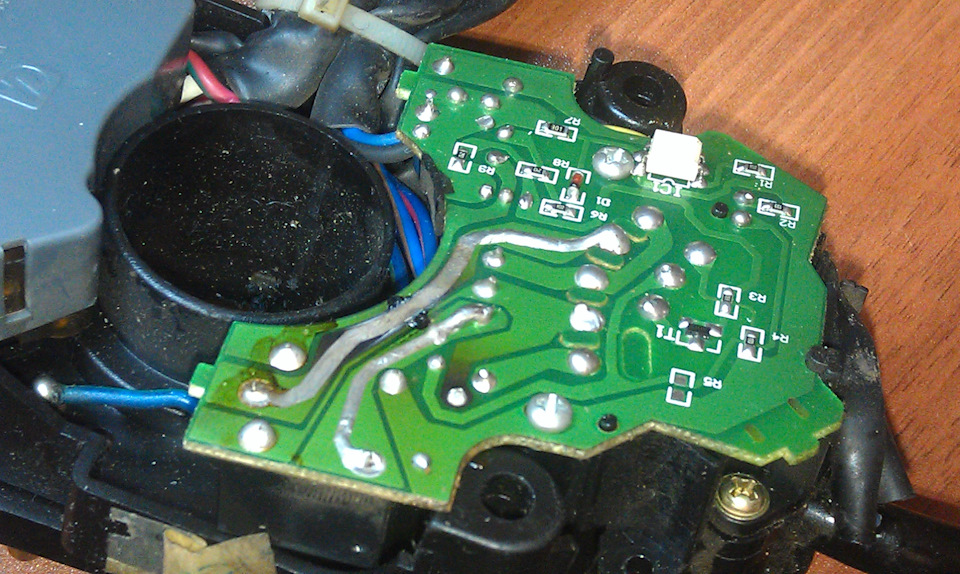

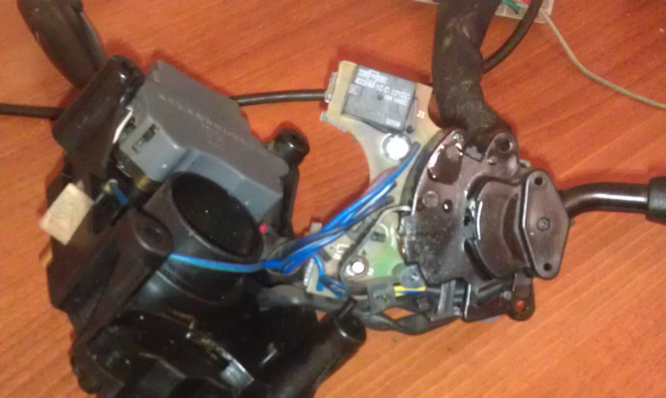

Алексей у меня ща вообще перестали работать дворники, моторчик новый и не работает, под рулевой как то дорожка прогорела, чтона фото у Вас ближе к кольцу, запаяли, заработала, было раньше так, а ща не работает ничего. Пред не сгорает. Что смотреть куда лезть?
Если на сам моторчик, без програматора, подать питание, работает?
Прозвонить проводаю
Подать питание напрямую.
Проверить програматор (дорожки почистить, контакты…
не пробовал, седня дождь идет, попробую отпишусь.

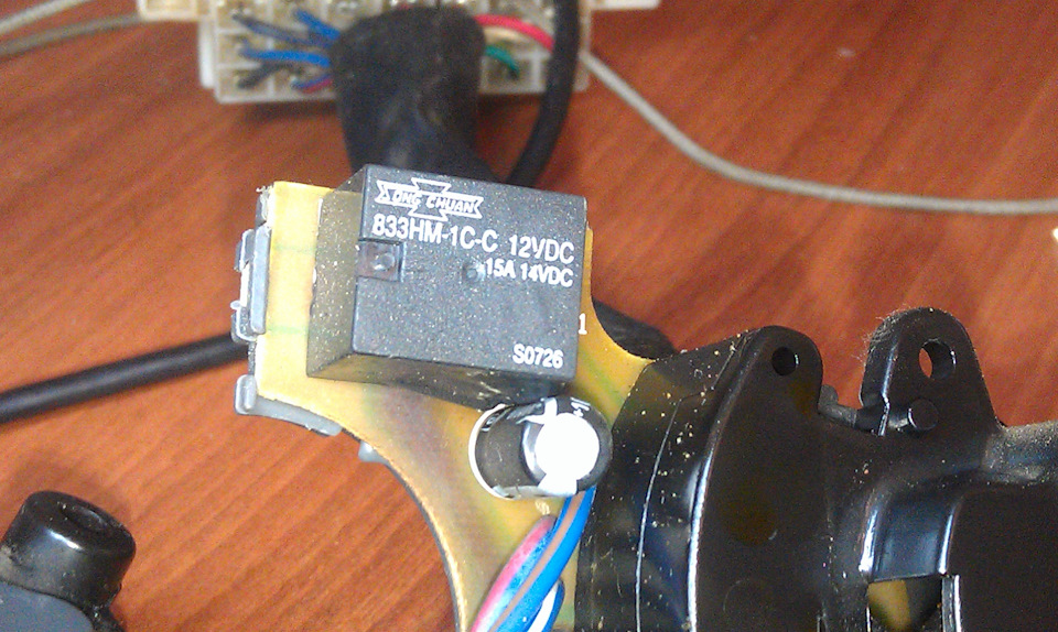

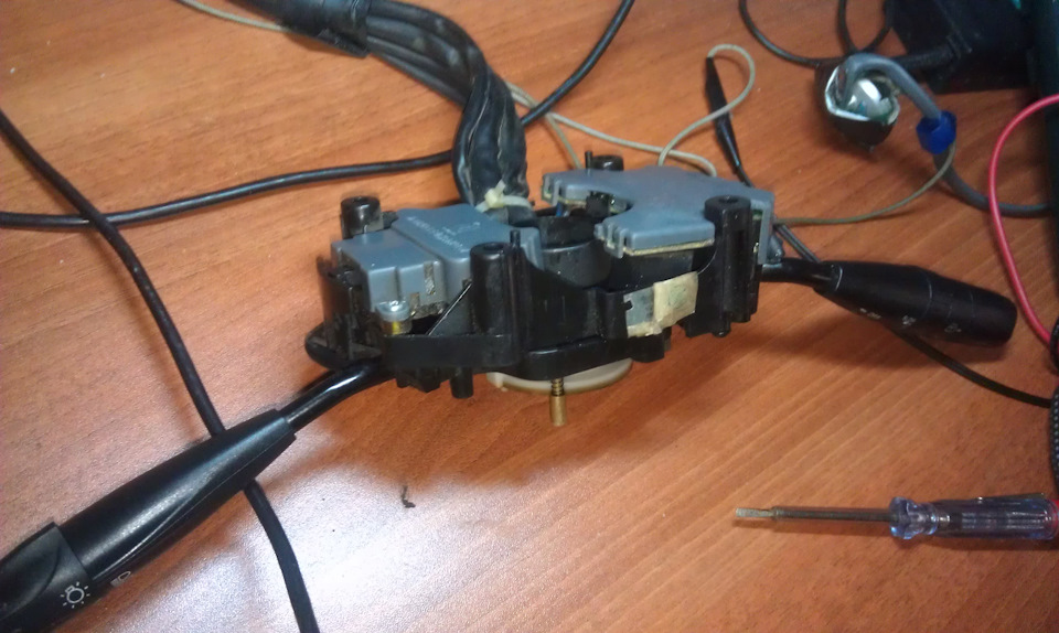

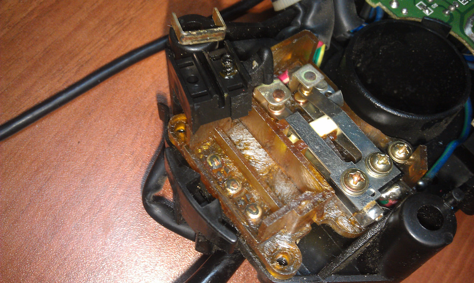

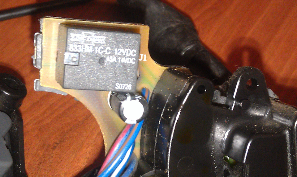

ниггерасе, там еще и реле запрятано
Ага. Причем, именно оно, раздражающе громко, щелкает на первой скорости!
не знаю, меня не раздражает, наоборот прикольно. это ж машина ) тут должно чота жужать и щолкать
А меня бесило, особенно по началу.
Все хотел его найти, и перенести поглубже под торпедо.
А то реле щелкает громче, чем механизм дворников работает. :)
шюмоизоляцией обклеить )
Греться может начать. Да и места там немного, толстым не обклеишь.
Да и не знал я тогда, где этот "гад" прячется.
лол турист. не смеши мой епитрахиль, это реле а не нагревательный елемент ) оно включено от силы когда дворник движется, и рассчитано под непрерывный, иначе б там не пластиковый корпус был, а алюминиевый с ребрами )
А в чем различие? и там и там — спираль, сиречь, катушка. :)
закон ома алешенька существует, для тех кто хочет постичь различие )
Лучше выпаять и вынести под торпедо, заменив на обычное автомобильное.
В случае поломки — проще ремонт. :)
это уже перебор) как там говорят — терминальная стадия синдрома выживальшика ) то реле еще тебя переживет, если насильно его не угандошить
У меня, как раз, сгорело. :) :) :)
карма видимо)
Не, это невнимательность и стечение обстоятельств.

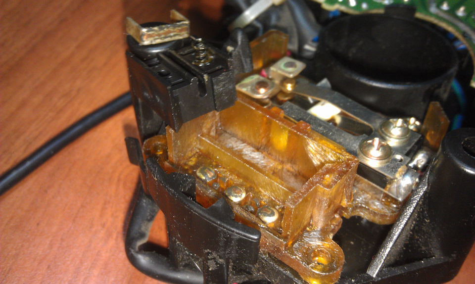

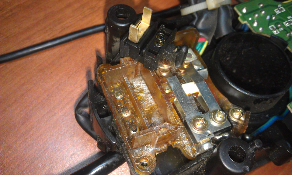

А зачем разбирал ? Вот у меня первый режим дворников неработает, читал что причина в подрулевом, в каком то реле.
Вот зачем: www.drive2.ru/l/8665901/
"Когда в августе 2014 года я был месяц на Малом Утрише, то, поскольку "жил в багажнике",
то вещи переложил на передние сидения.
И недоглядел однажды, как включились дворники (подрулевой вниз опустился).
А на лобовом, резинкой "с крючками" пенофлекс фольгированный был закреплен,
т.к. лобовое четко на юг смотрело (из-за солнечных батарей).
Вот щетки и уперлись в резинку, когда я для профилактики машину завел.
А я и не заметил. :("

Есть там такое реле: e-a.d-cd.net/7579b8es-960.jpg
Еще дорожки прозвонить на плате. И контакты.
Реле работает во всех режимах. А вот задержка там на "схеме".
На крайний случай, можно такое впаять:
www.12vi.ru/772/935/942/
www.12vi.ru/772/935/943/
