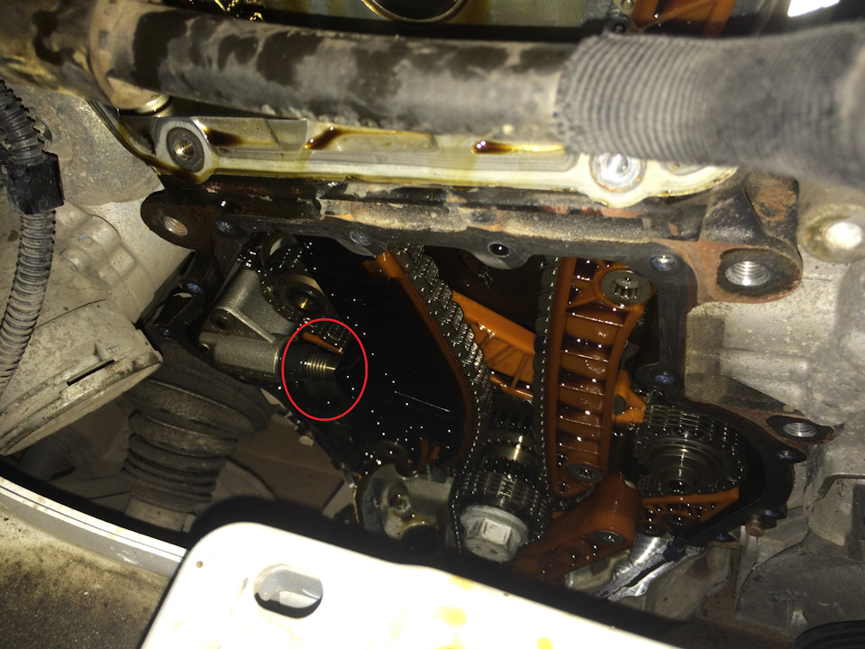

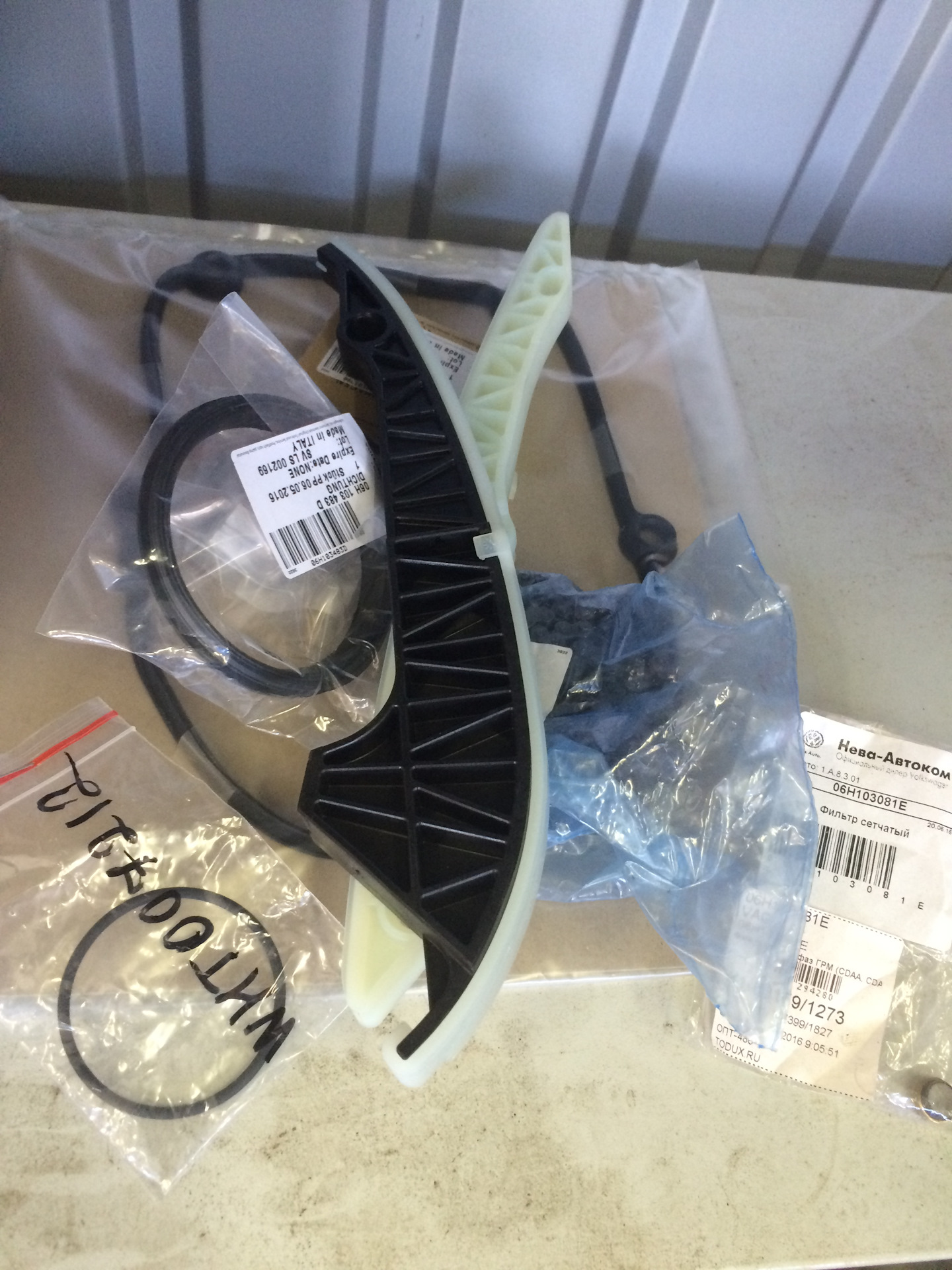

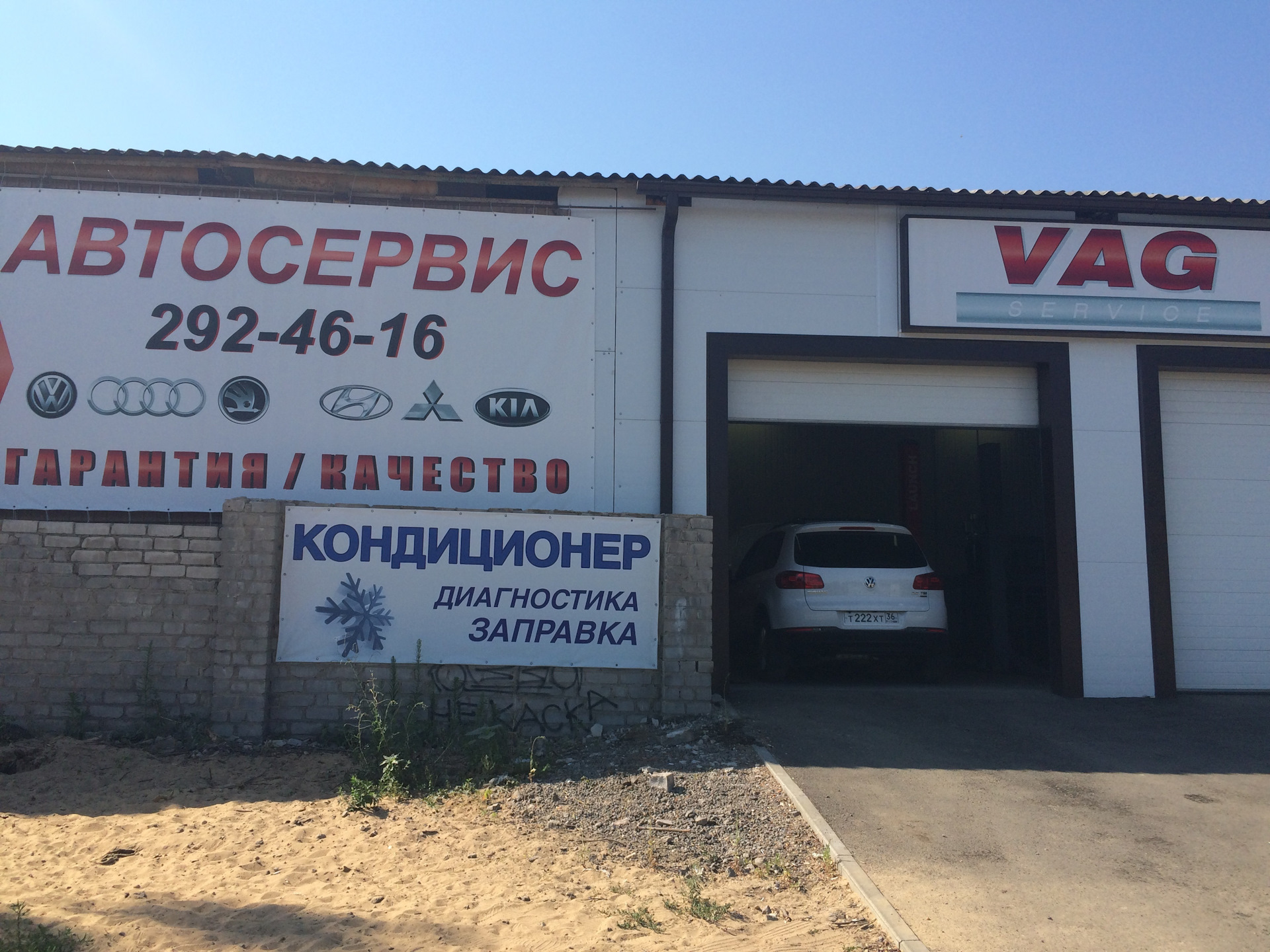

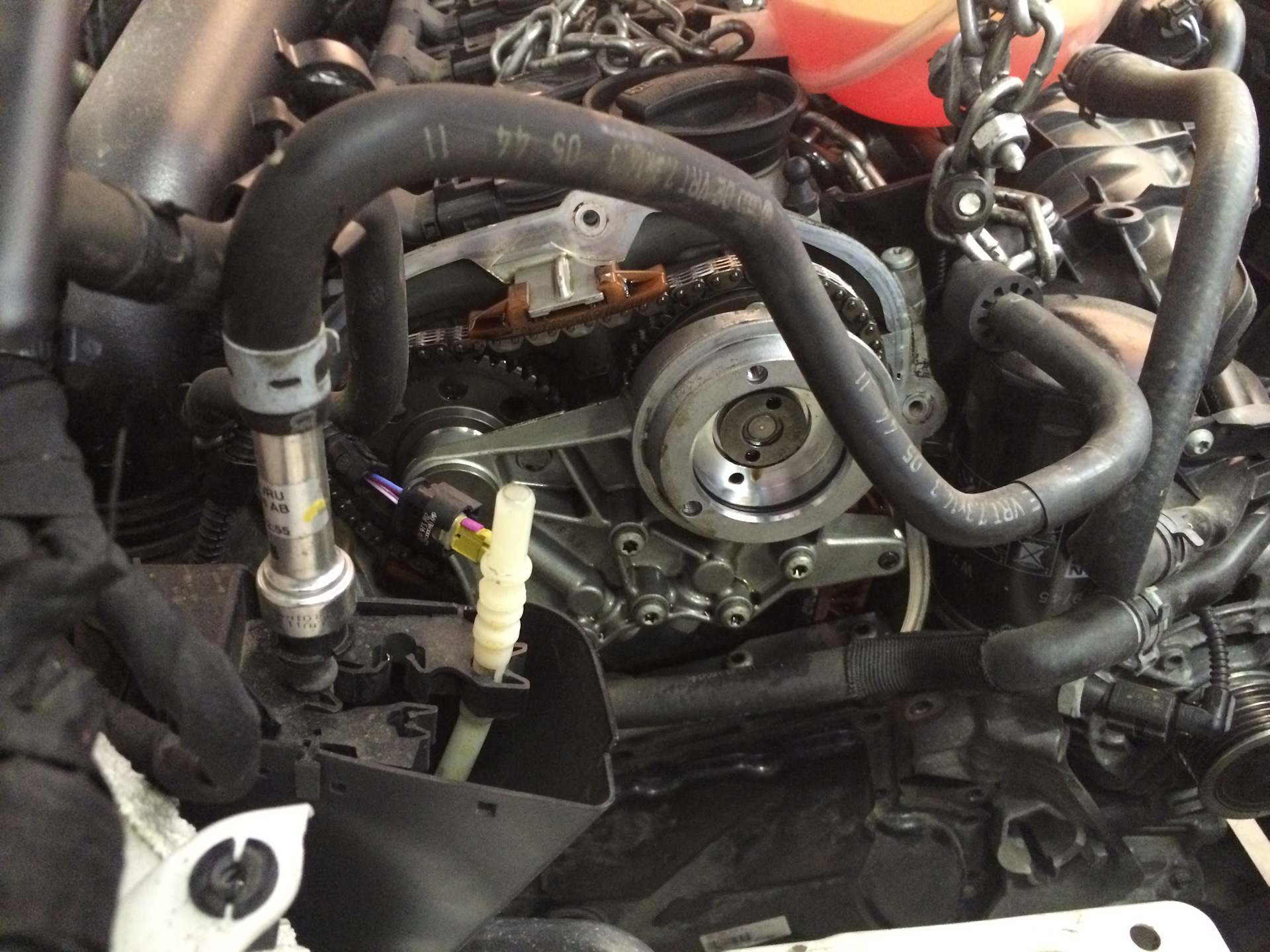

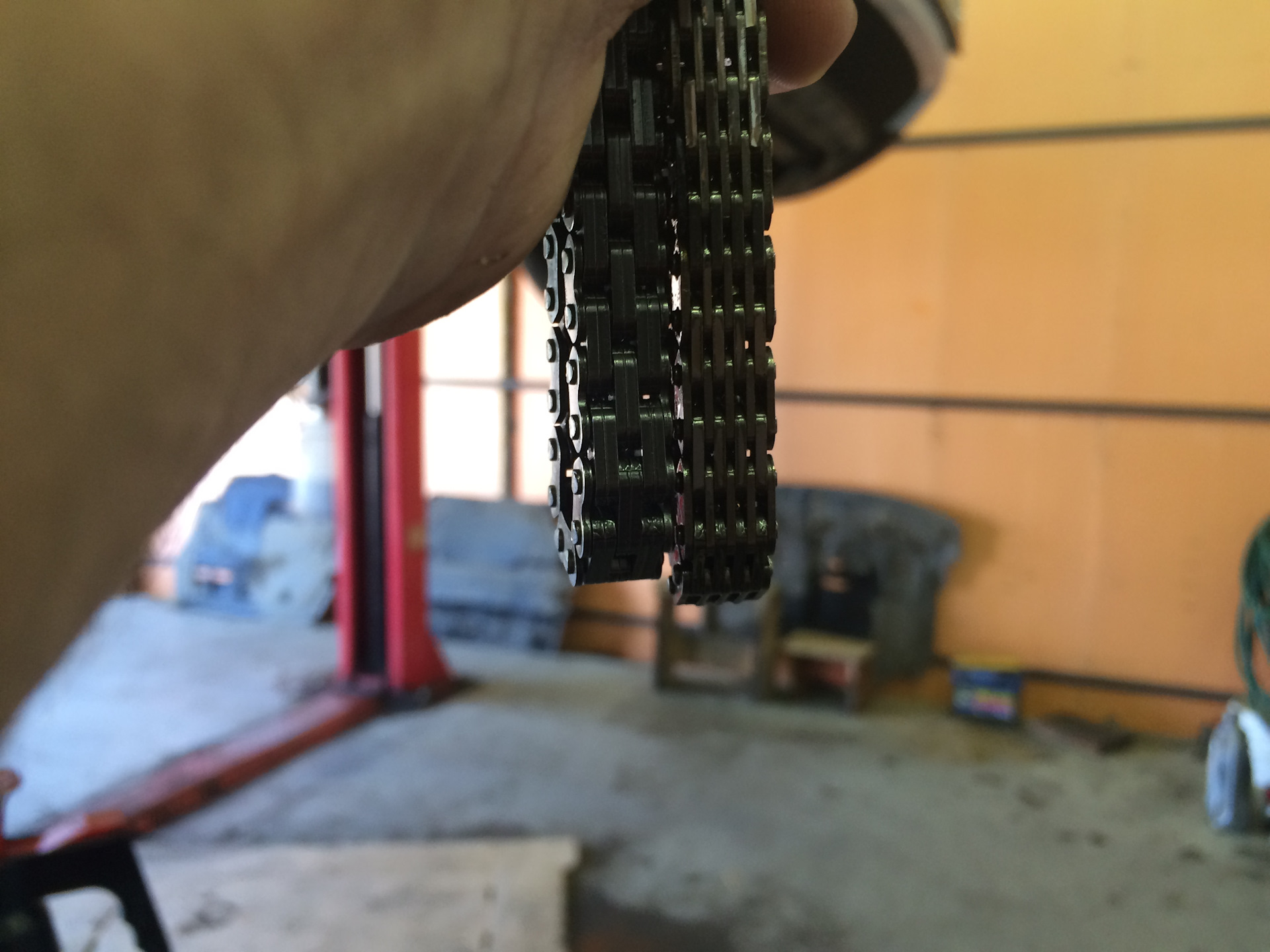

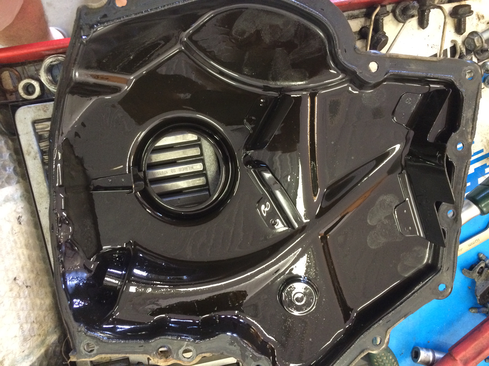

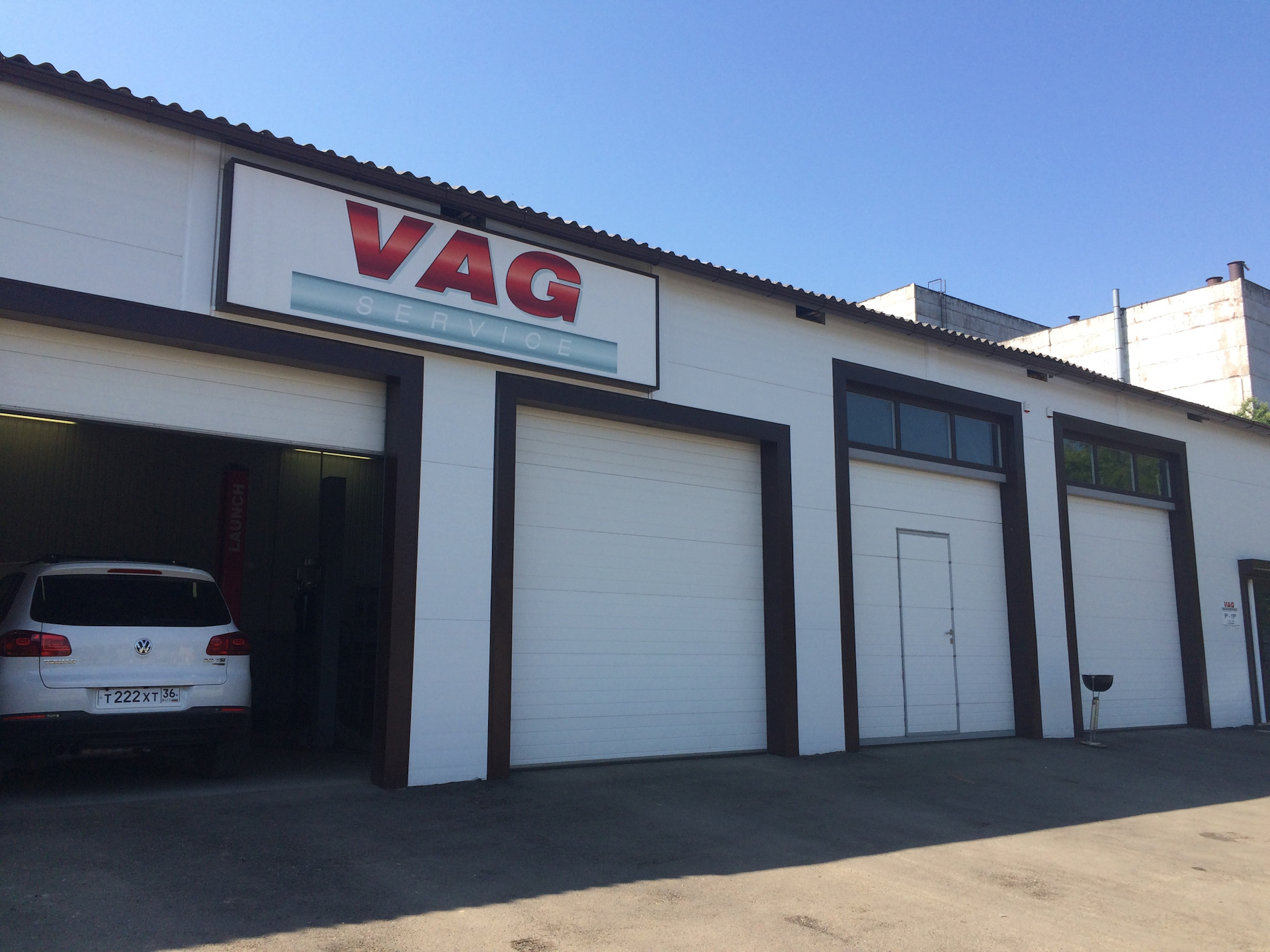

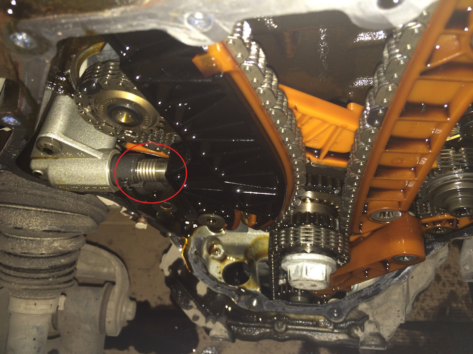

Ну что же, как писал ранее www.drive2.ru/l/10256222/, занялся самым муторным делом, а именно поиском подходящего сервиса в нашем регионе, по наводке брата обратился в VAG service vag36.ru/, сервис работает сравнительно недавно, отзывы хорошие. Приехал пообщался, посчитали запчасти, работу, цены приятно удивили, мало того парни дают гарантию на выполненные работы и комплектующие, которые приобретаются через оф. диллера WV, что я считаю не мало важным, в то время когда рынок завален подделками. Договорился о дне ремонта и попросил поприсутствовать при замене цепи, парни любезно согласились. Вся работа заняла 4 часа, плюс пару часов авто постояло для того что бы высох герметик.

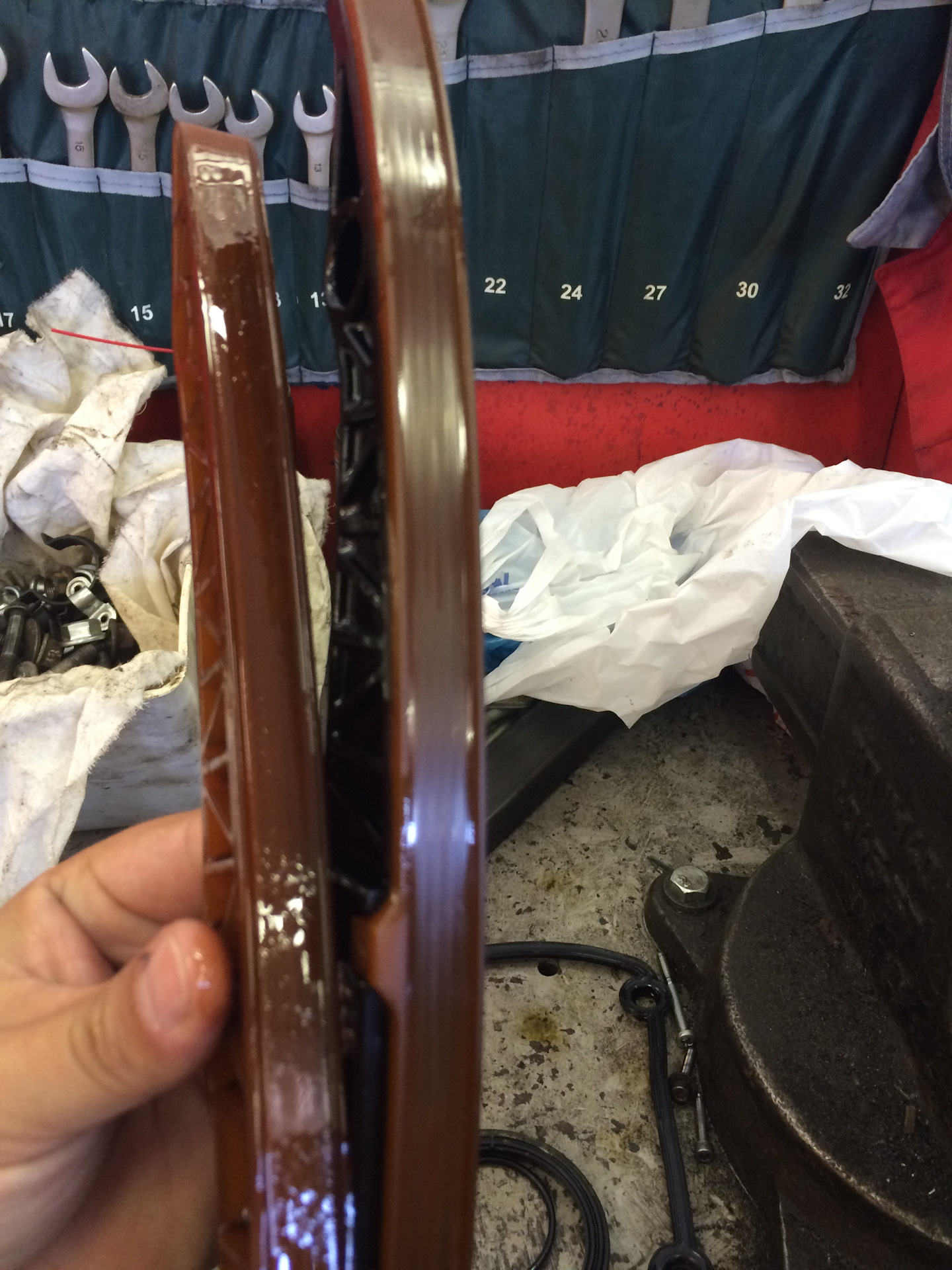

Итог: так как крышку еще не начало тереть, можно было бы покататься до 100 000 км., но лучше недобдеть чем перебдеть, тем более что в 93 группе -4,73.
Парням огромное спасибо за проделанную работу, сервис рекомендую. После замены в 93 группе показания стали -0,17.

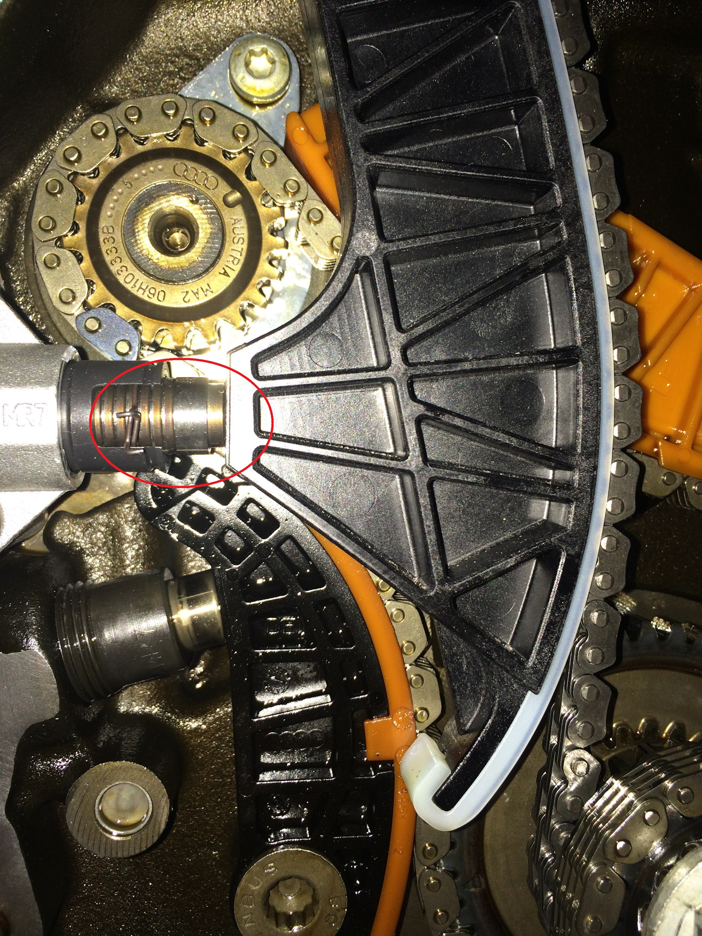

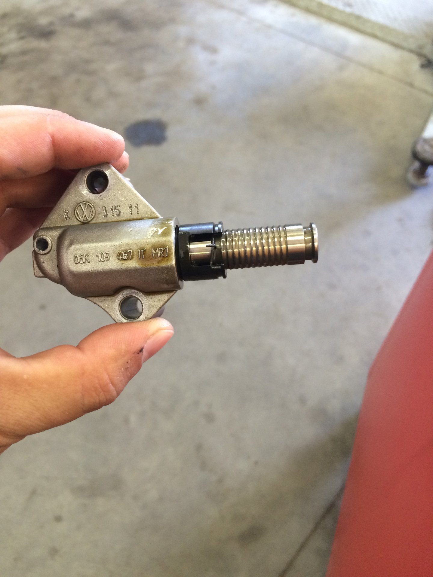

натяжитель зачем менял? стоял же новый
По TPI замена обязательна
ну ты знаешь пословицу про — забор. не первая ауди у меня, понимаю о чем говорю и предлагаю. нет в этом натяжители ничего такого что может сломаться
ресурс ее, не поломка…ослабевает же
A4Viktor
какой то цвет у нового натяжителя не такой, точно не подделка, а то тут встречались?
Да хрен его знает все заказывал сервис
A4Viktor
Натяжитель по любому менять при замене цепи…пружина натяжителя тоже имеет свой ресурс
Спору нет, а я где то писал что не нужно менять?

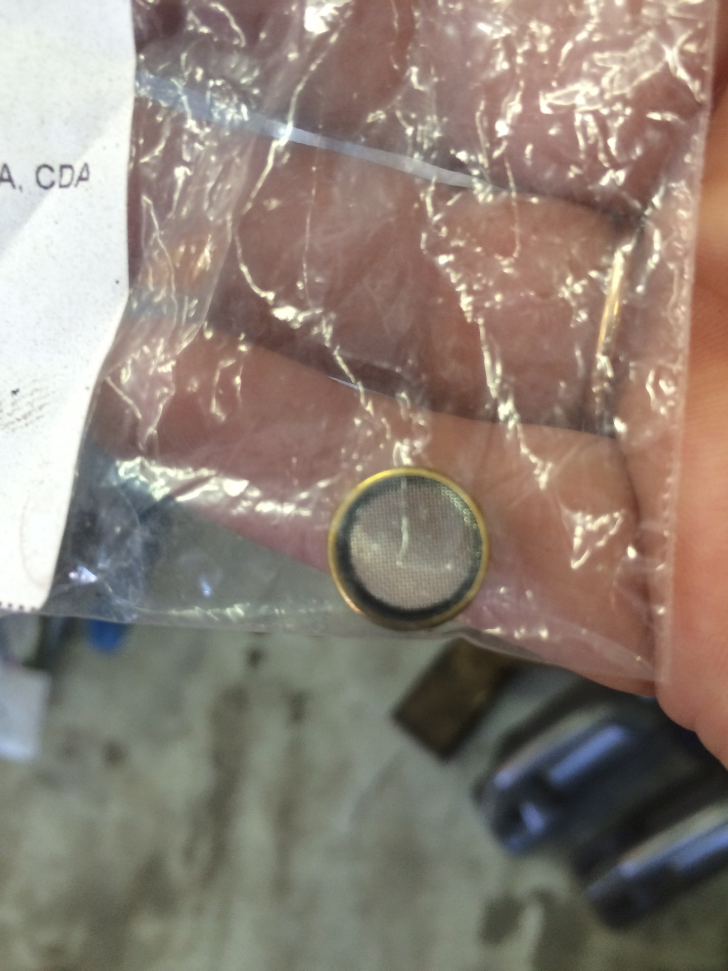

Ну у тебя то сетка была? или убежала?
Убежала, так и не нашли
мм интересно что же ее сподвигло… на каком масле эксплуатируешь?
Масло Тотал мс3, расход от замены до замены, я думаю не что не сподвигло к 100 Т км большинство меняют, не которые даже на 60 т км.
интересно, и вязкость то у масла нормальная, даже зимой не должно было выдавить…
Ребята в сервисе говорят что у 98% выдавливает
интересно, выкусить у этой сетки через одну…

сравни новую и старую цепь…увидишь растяжку ее на целый сантиметр
Получается заранее, и в самый последний вагон успел запрыгнуть, как говорится.В блоге есть фотки, по крышке начало бить.
Получается так
