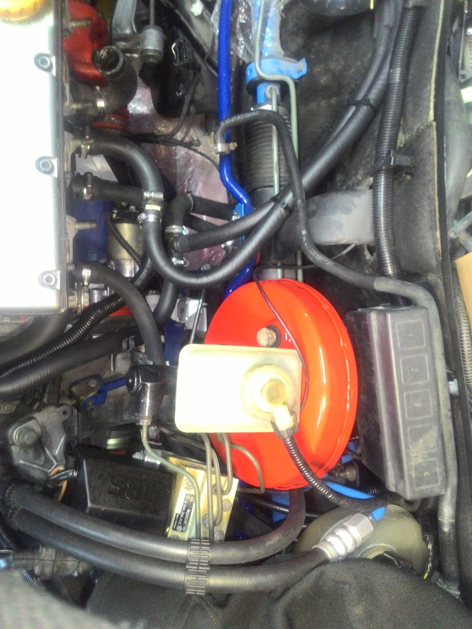

Так как занимаюсь установкой гбо переодически ) хобби такое!
если что пишите проконсультирую, решил поставить редуктор с запасом на 320лс чем чёрт не шутит а вдруг турбо будет. Правда он на 2 выхода а мне нужен один, прикинул как будет стоять один выход заглушил и переделал выходы внутри для лучшего обогрева, новый ремкомплект и полирнул крышки для красоты))
Редуктор установлен, конфигурация тосольной системы найдена, саксофон с С20НЕ.
Как всегда фоточки так как сам люблю смотреть ))
