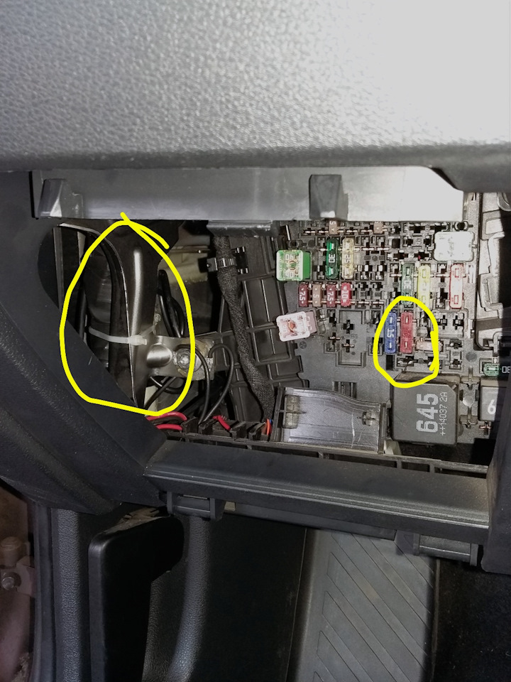

Решил сделать и себе всё красиво. Времени займёт минут 10, а положительный эффект (эстетический и практический) трудно оценить!
Кратко напишу и свою версию инструкции:

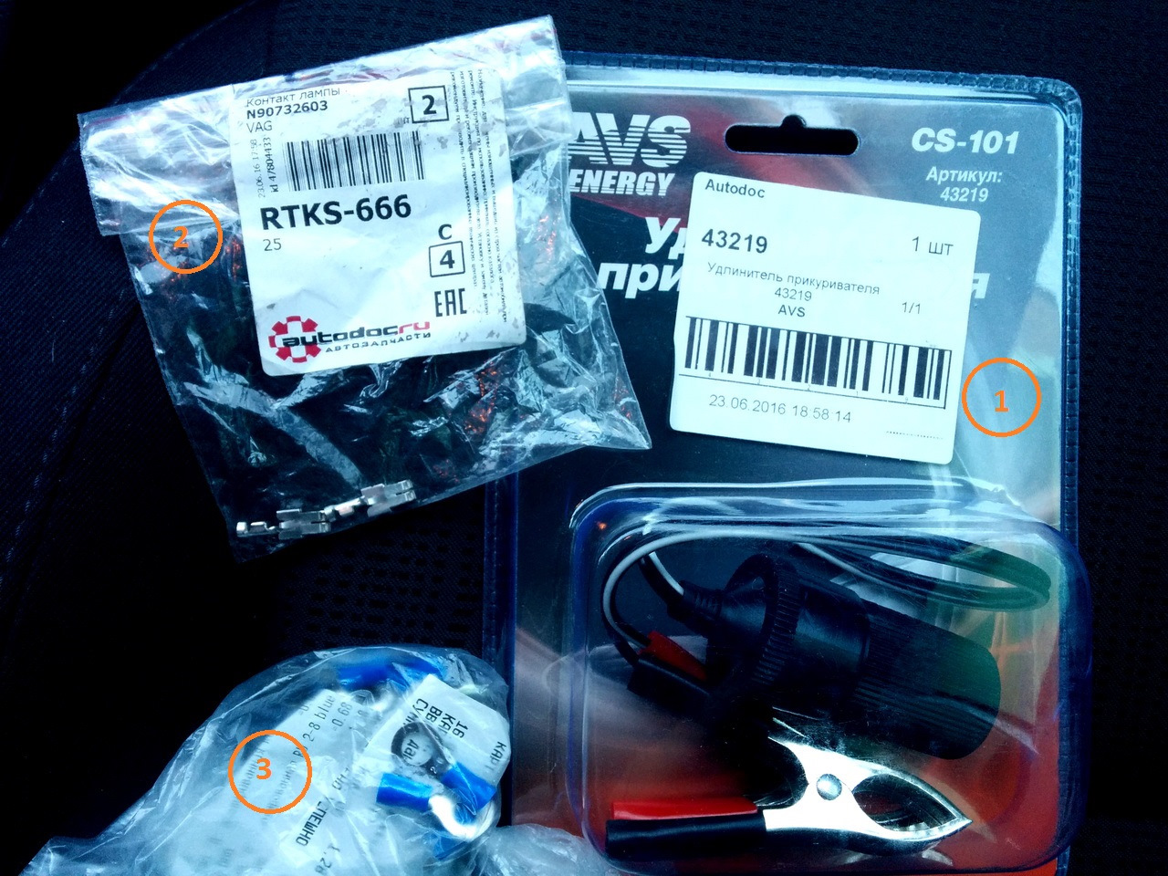

1. Покупаем необходимые материалы: 1 — прикуриватель (брал на autodoc, код для поиска 43219), 2 — контакт лампы, собственно для подключения в блок предохранителей (брал на autodoc, код для поиска N90732603), 3 — клемма-шайба для крепления минуса 6мм(брал в магазине радиотоваров без кода=) ).

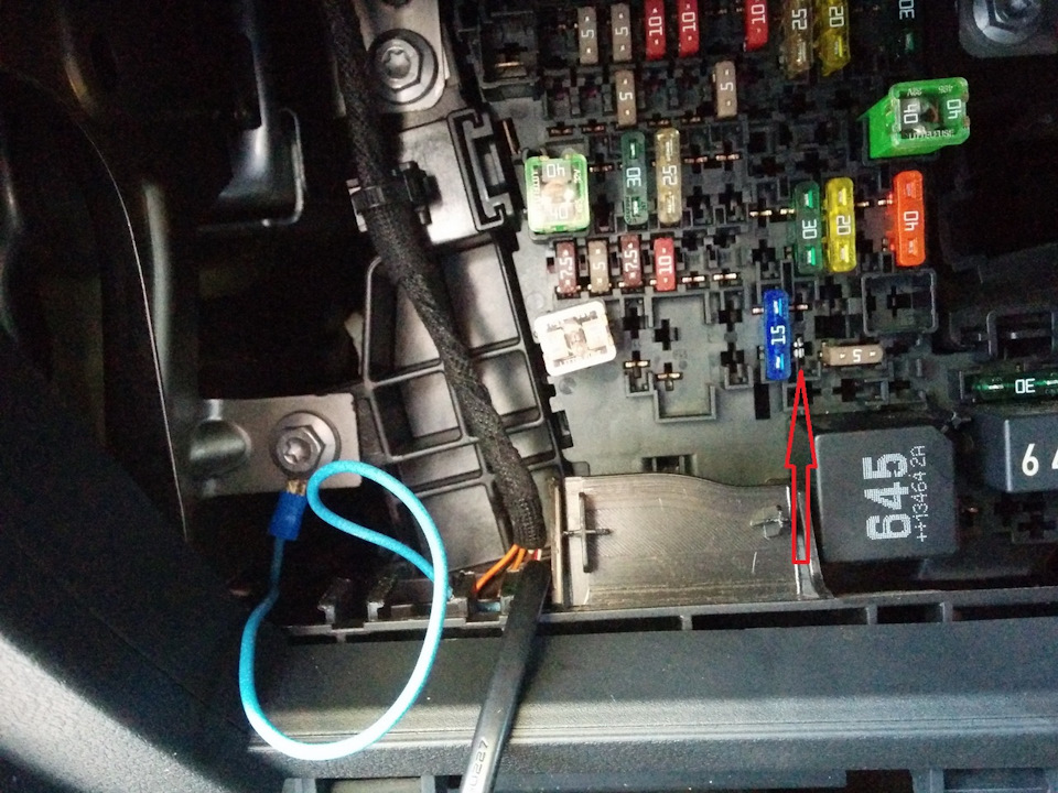

2. Подключаться будем на 48 предохранитель, который работает только при включенном зажигании (как собственно я и хочу) минус пойдёт на кузов — болт крепления. На фото видно, что в красном прямоугольнике (место куда мы будем ставить предохранитель) вверху есть контакты, а внизу пусто. Вот в нижнюю часть мы и будем подключать наш плюс в виде контакт лампы N90732603

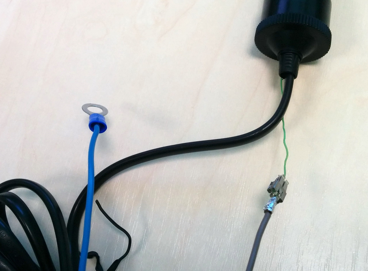

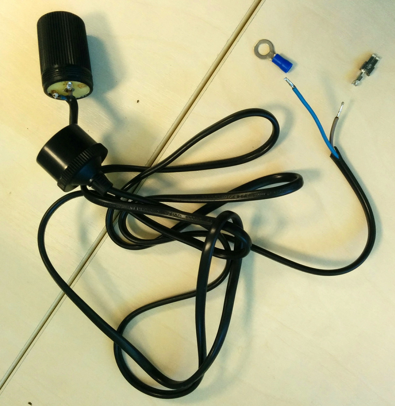

3. Родные провода у прикуривателя по длине нам не подходят. Я взял шнур питания от старого коммутатора (2-х жильный, 2*0,75 мм2). С одной стороны припаяли в прикуриватель (минус ближе к стенке корпуса, плюс по центру), с другой стороны на минусовой провод крепим клемму-шайбу, а на плюсовой контакт лампы N90732603.
4. Когда всё готово, в плюсовой контакт лампы вставляем проводок-направляющую, чтобы удобно было подключиться в блок предохранителей и идём в машину.
5. Из инструментов нам понадобится только отвёртка)

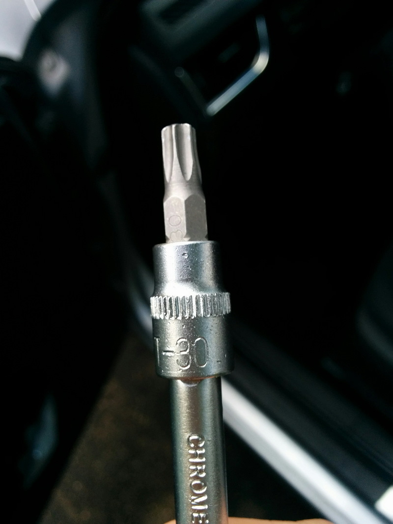

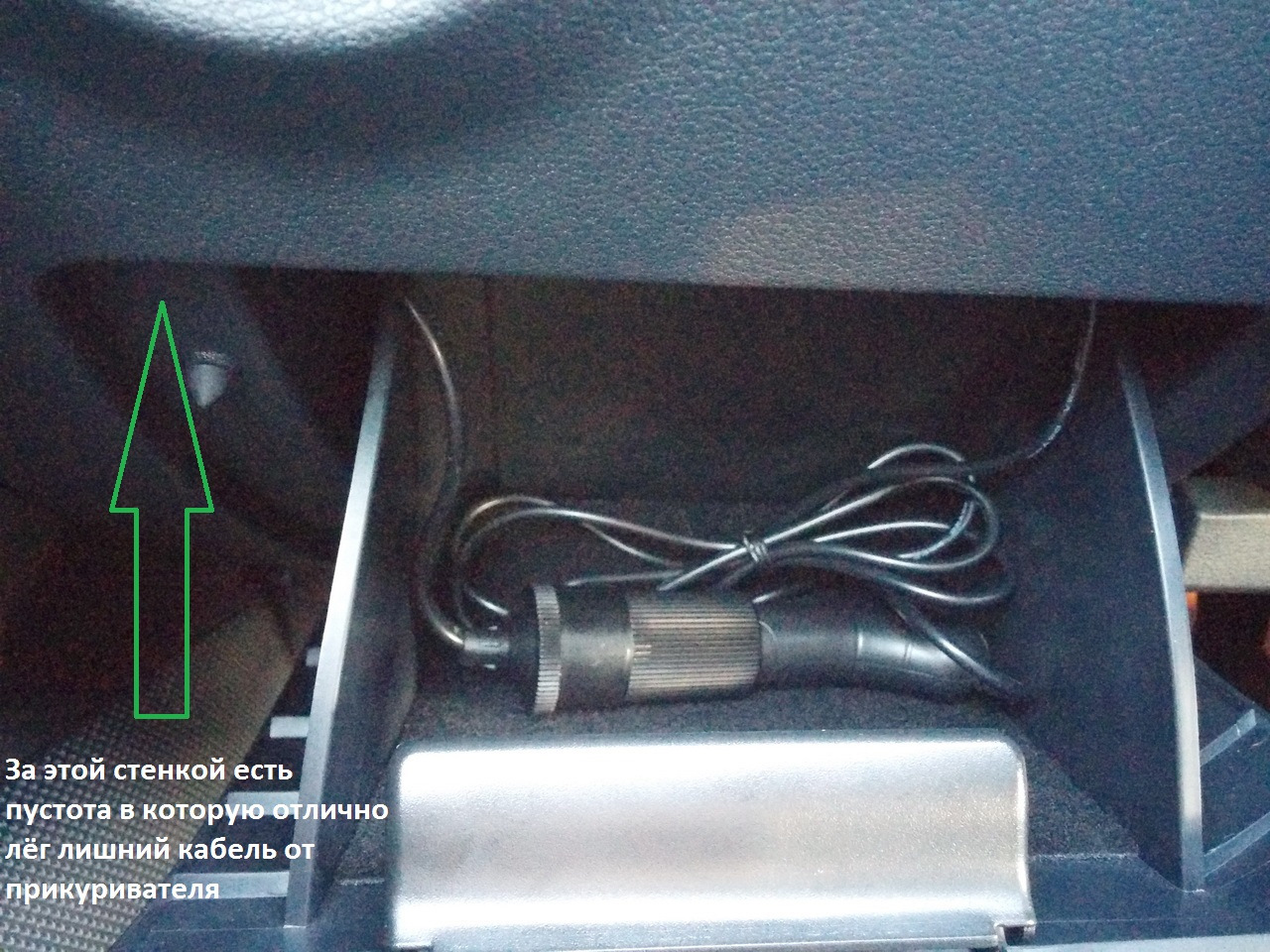

6. Откручиваем болт, вешаем шайбу, закручиваем. Вставляем сзади блока наш тонкий проводок-направляющую в нужное отверстие (описание в пункте 2) и тянем, когла попали в нужное место тянем проводок-направляющую и сзади толкаем наш плюсовой провод до щелчка, У меня получилось со второго раза).

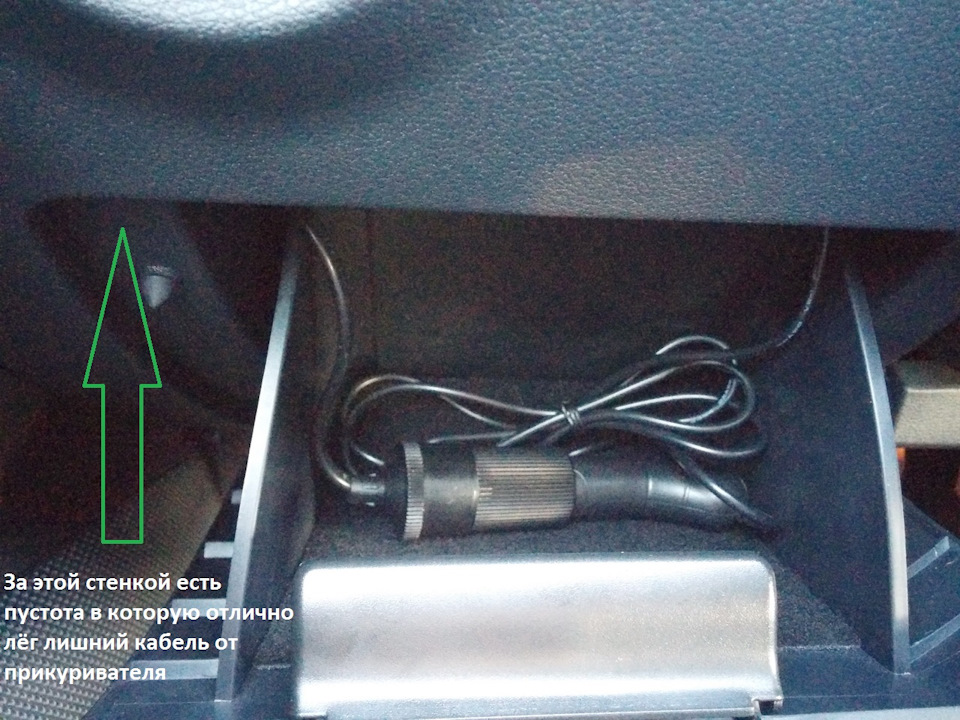

7. Вставляем предохранитель (я использовал на 5А) и проверяем работает ли наш прикуриватель, не забываем для этого включить зажигание. После удачного теста возвращаем на место ящик.
8. Ну, вот. Теперь после включения зажигания регистратор включается. После выключения — отключается. Без лишних манипуляций.

Каким способом соединены пин N90732603 и провод ? Пайка или обжатие?
Просто обжал и вот до сих пор работает
