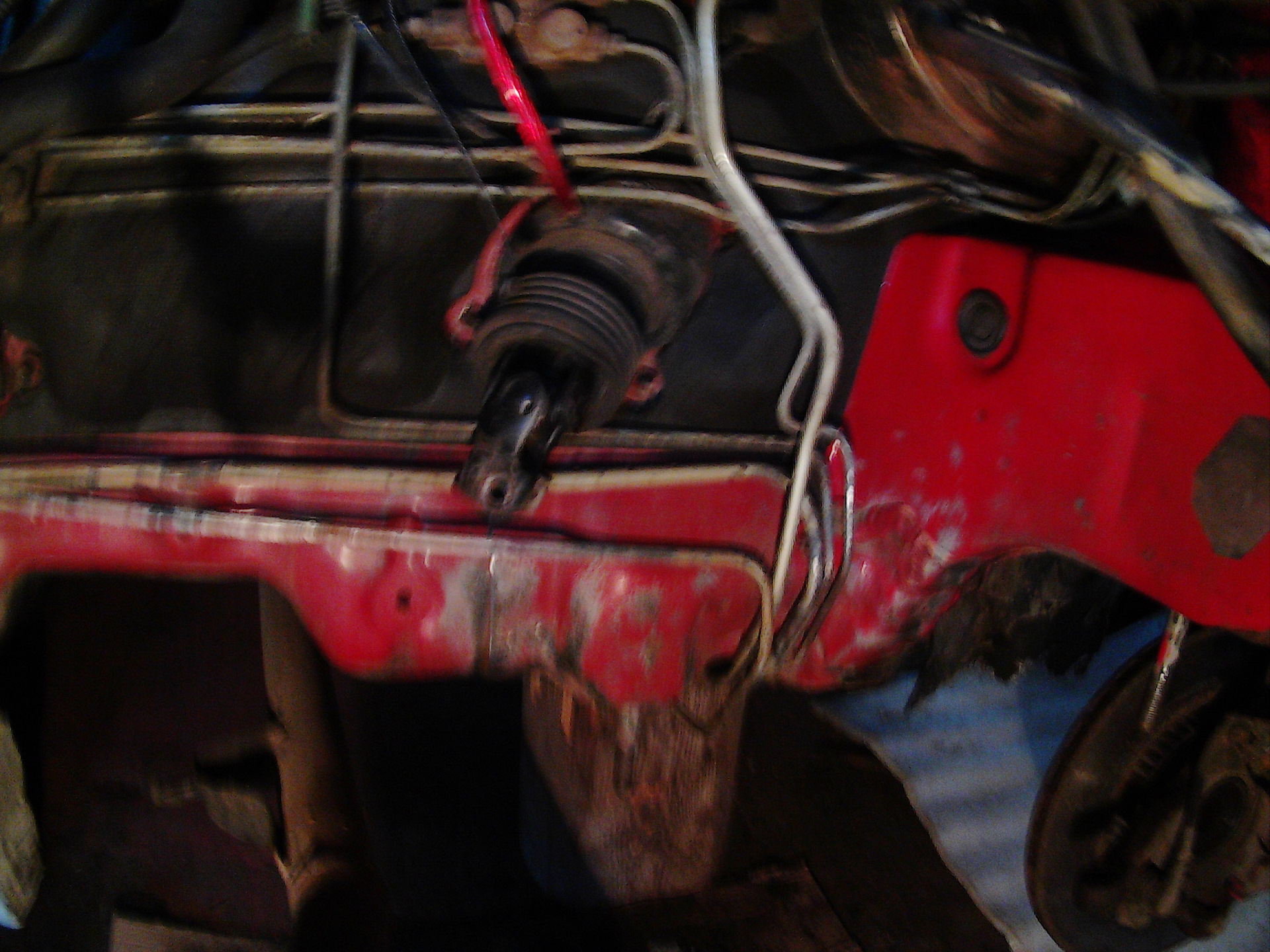

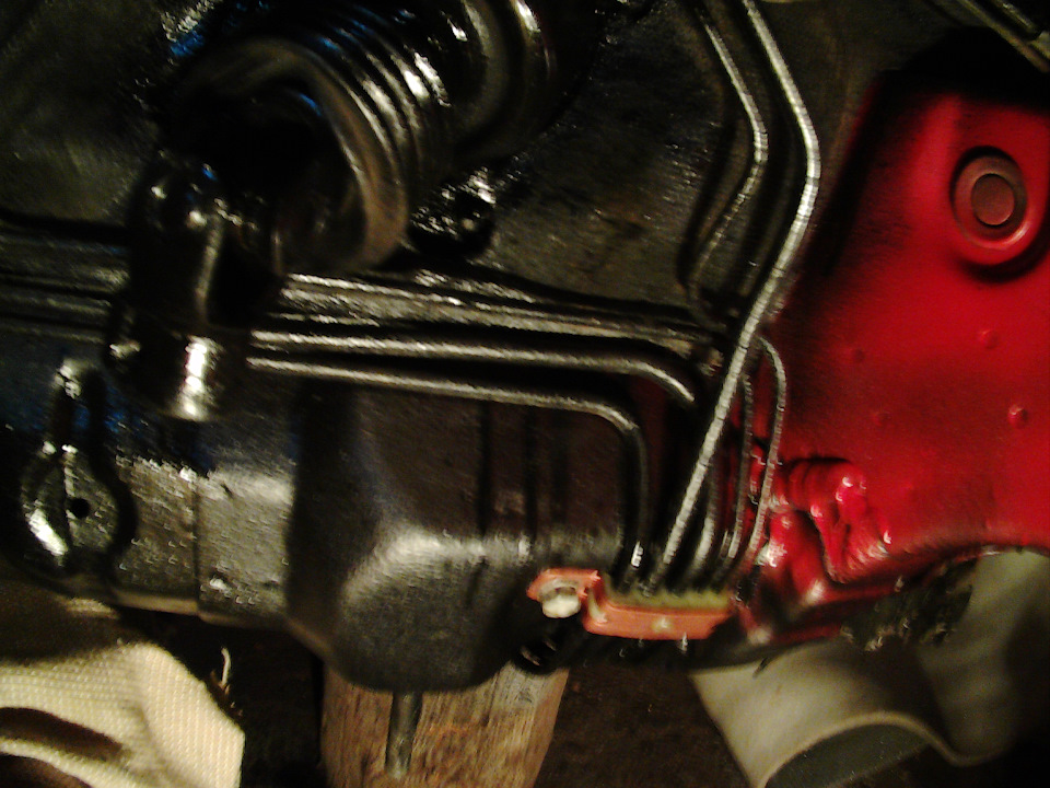

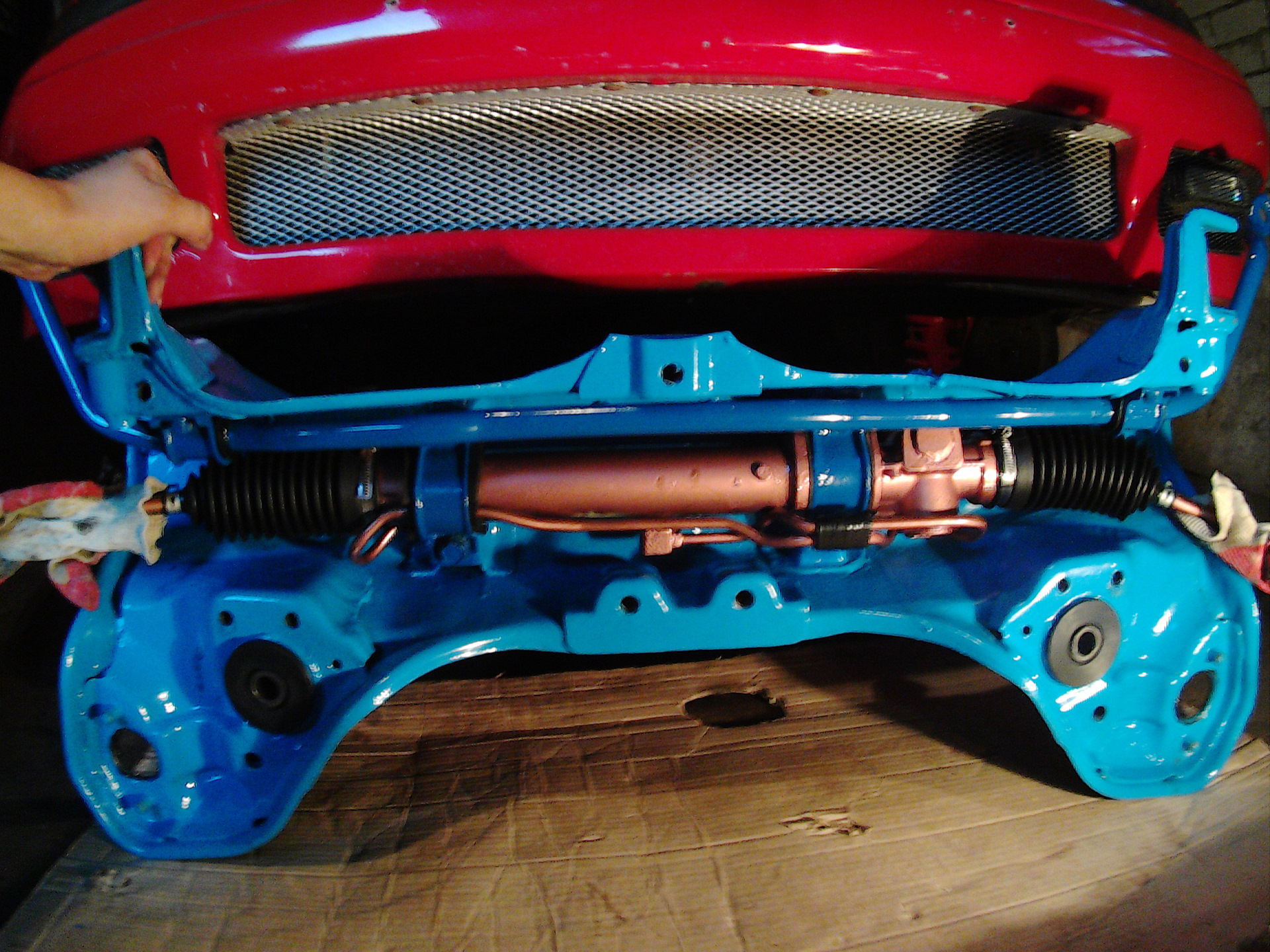

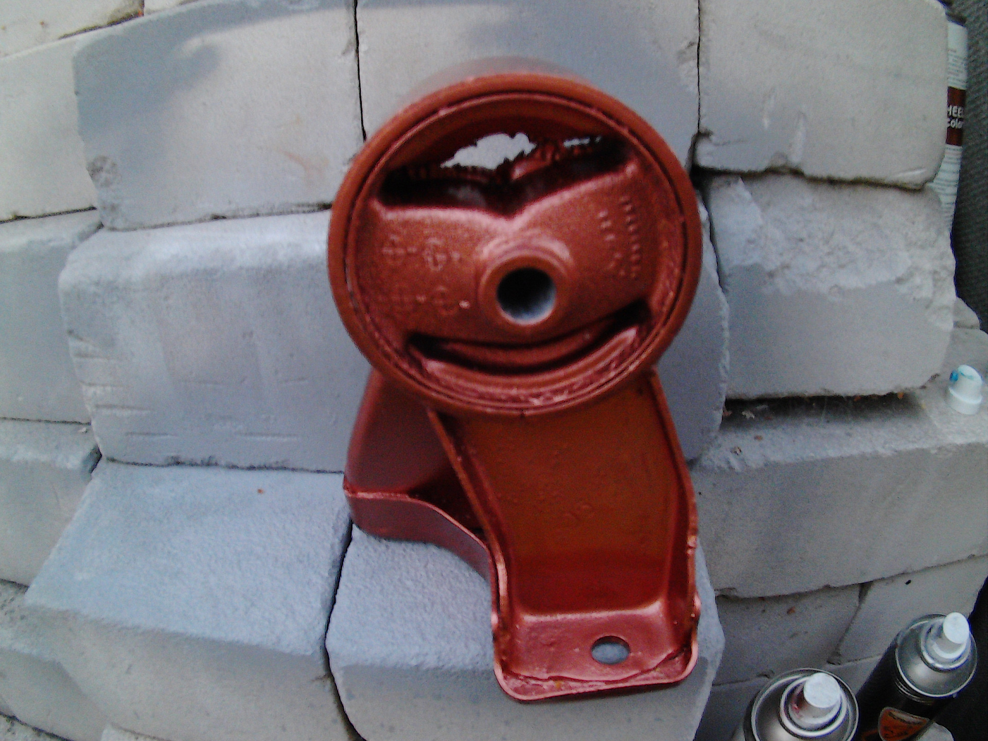

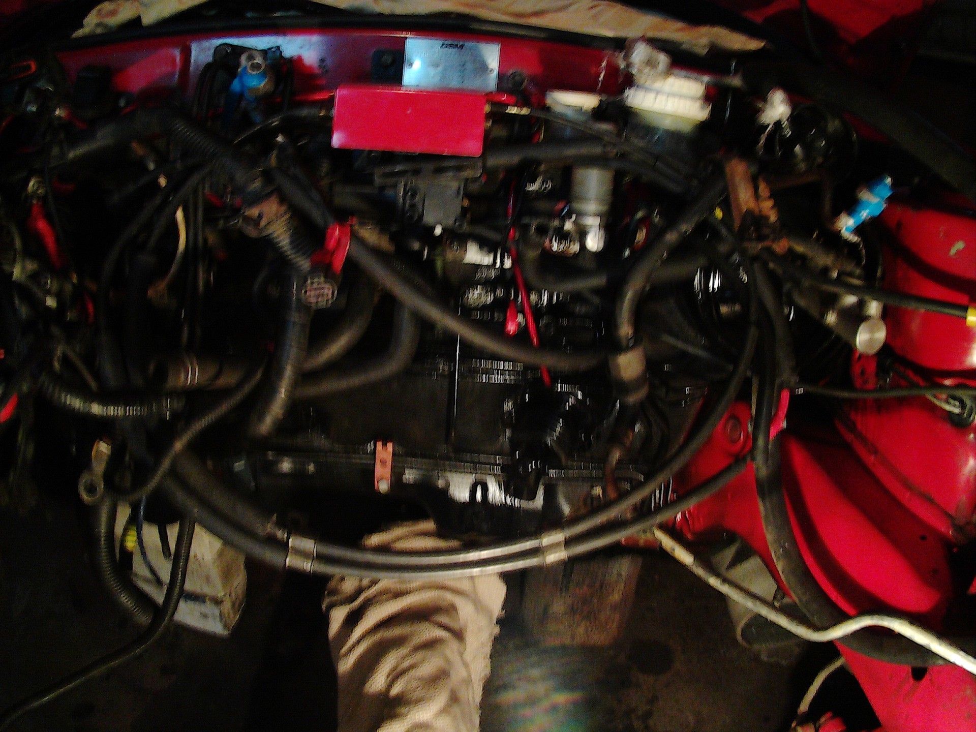

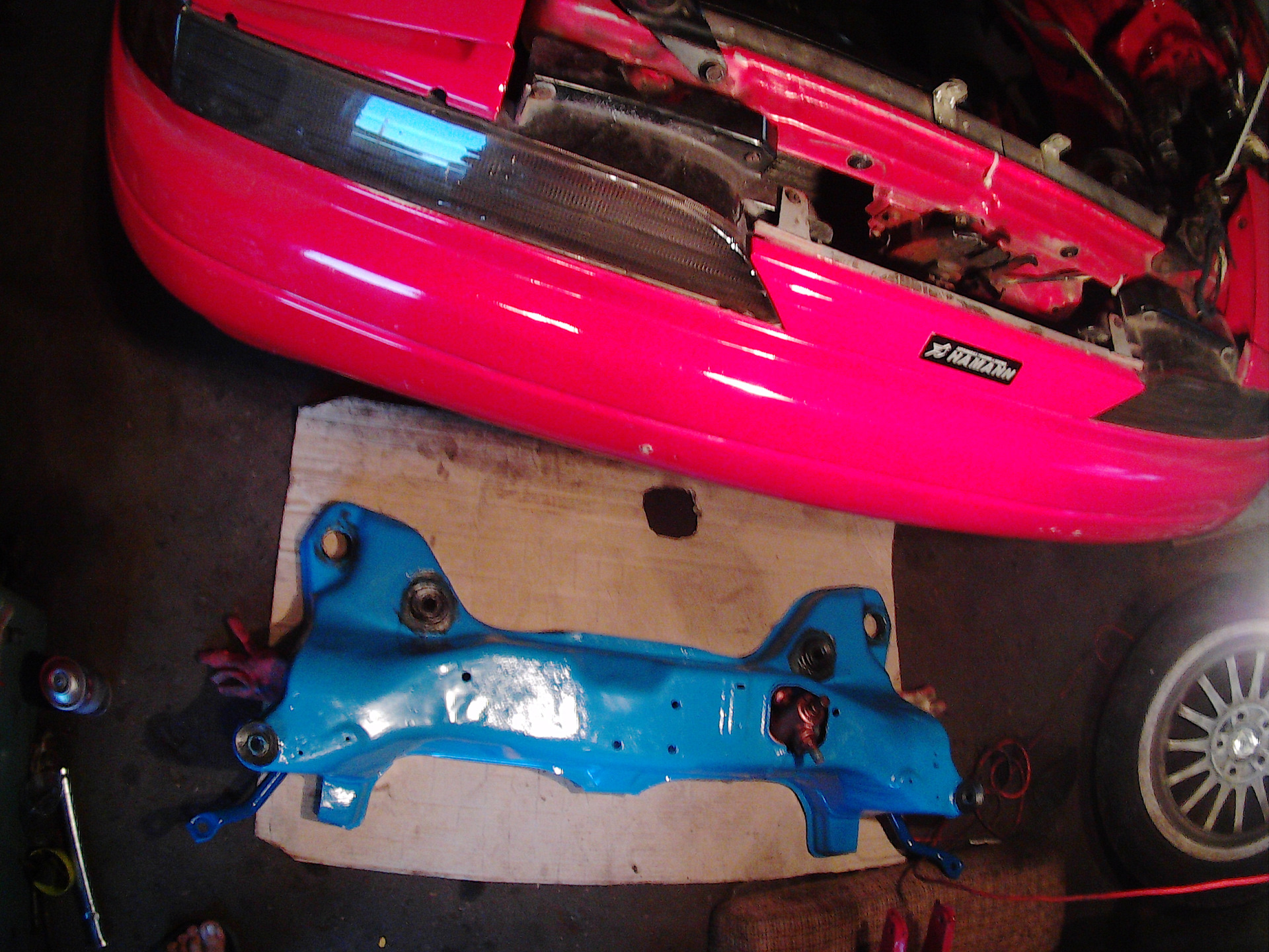

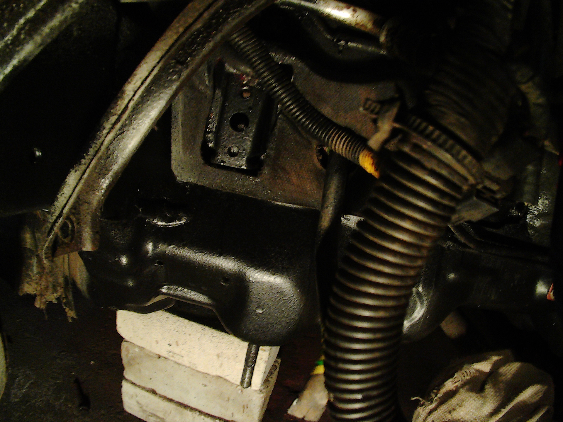

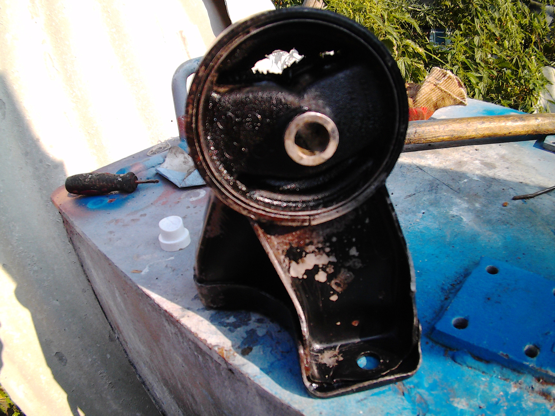

Все привел в порядок отмыл заводскую шумку или как там она на моторном щите!И между ней и кузовом пролил все мовилем, после выкрутил каждый болт смазал и закрутит а то мало ли закиснет со временем!Вообщем делаю для себя для души!Смазал крестовину рулевого управления!И отрегулировал рулевое колесо что бы было одинаково по оборотам в каждую сторону!В полости подрамника куда запрессовал новые сайлентблоки залил графитной смазкой от влаги!И сверху еще вырезал дополнительные резинки!Подушки двс тоже покрасил)
