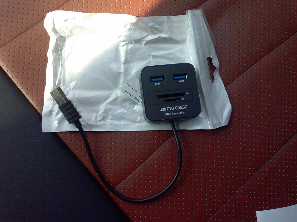

В который раз qwermus вдохновляет меня на доработки в авто. В этот раз к рукоделию подтолкнула статья Необычный способ спрятать ятур
Решил запилить у себя что-то похожее, но проще)))
Для начала определился с местом — подстаканник. Там у меня обычно мелочь, так что по сути я его не использую.
Потом прикупил USB Hub
Дальше все просто. Снимаю консоль, размечаю и делаю отверстие.
Ну и имплантирую хаб.
Хаб запаял пластмассой.
Ну и результат усилий:
Спасибо за внимание.

Я бы немного иначе поступил, хотя уже поздно пить боржоми. У тебя есть место вокруг прикуривателя (у меня дорестайл и по-другому все). По сути этот кардридер пустой внутри. Там две платки — на одной висят два юсб, на другой сд и микросд. Если кардридер разобрать, то можно было эти планки прикрепить по бокам от прикуривателя, тем самым, с одной стороны, спрятав их от глаз, с другой — не теряя функционал подстаканника для мелочи.

Может поздно, конечно советовать, но коробочку я бы разобрал, верхнюю её часть с гнёздами не врезал бы, а сделал под неё отверстие с меньшим размером и просто вставил бы её сверху. Сзади поджал бы родной крышкой хаба. Не было бы неровных граней вырезания и ничего не пришлось бы впаивать и вклеивать.
Я так и планировал сделать, но пластмасса подстаканника толстая и при таком раскладе (с учетом конструкции хаба) флешка вставляется наполовину( Поэтому пришлось делать так как есть)
ты чуть меня не понял, при моей идее флешке ничего не будет мешать. В подстаканнике прорезать квадрат на 3-4 мм меньше по размерам, чем верхняя часть панели хаба и просто вставить её сверху в это отверстие. Будет не заподлицо, а поверх, сзади поджать штатной крышкой хаба.Если выражаюсь не понятно, могу попробовать схему нарисовать.
Теперь понял. Могло получиться, но уже поздно пить боржоми))

Не совсем понимаю — к чему эти "посредники", лишние соединения и потери сигнала, когда можно сам ятур где угодно разместить или вмонтировать…Только не нужно мне говорить, что вы каждый раз разные карты используете, а не обычную флешку:))
Посредник- просто расширение возможностей и удобство. Ятур, согласен, можно впихнуть в удобное место, но у меня не ятур.
Сделал ты всё красиво, не вопрос. Если есть в этом для тебя действительно надобность, то конечно… Проверь или не будут длинные флешки задевать за шторку, что бы не вырвать гнездо .
Длинные конечно задевают. Поэтому у меня короткие флешки.
