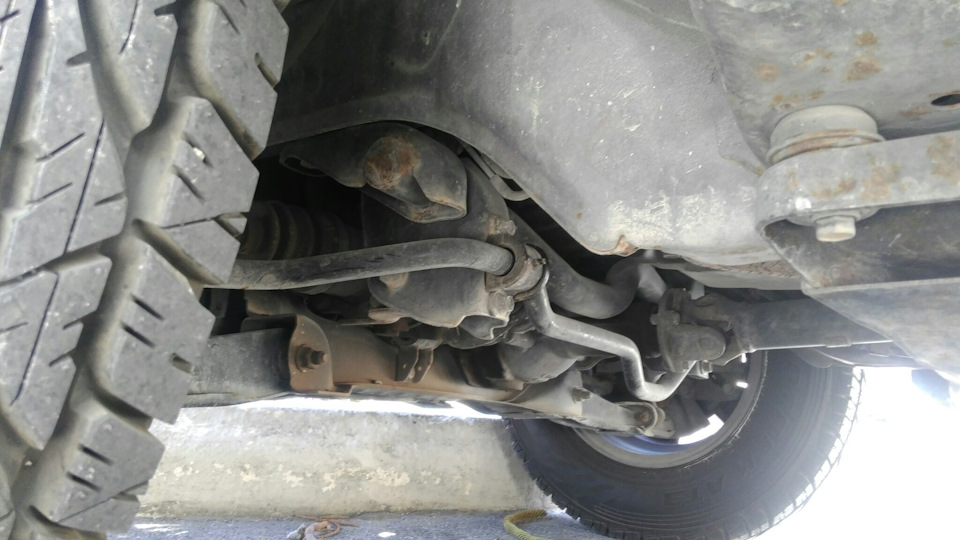

1) Появился стук в подвеске. Типичная проблема для пузотерки. Я уже и забыл, что это такое. Первое, что бросилось в глаза — это разбитые втулки стабилизатора. Но, скорее всего не единственное. Надо нормально диагностировать на яме и подъемнике. Сейчас этим нет времени заниматься. Полный комплект полиуретана на подвеску у меня давно лежит.
