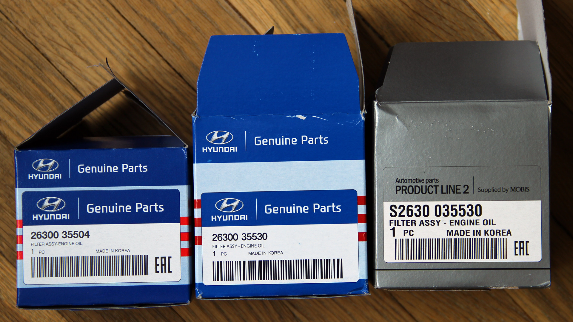

Были куплены три масляных фильтра:
1. 26300-35530 (наш оригинальный фильтр);
2. 26300-35504 (его младший брат, который так же нам подходит);

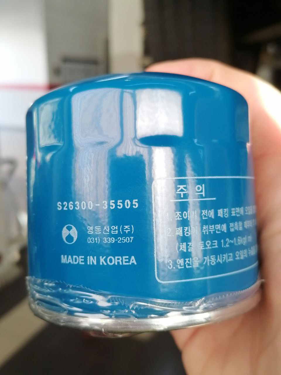

3. s2630035530 (фильтр "идентичный оригинальному").
1. 26300-35530 и 26300-35504 отличаются только размером и цветом. В остальном они абсолютно одинаковы (общее качество изготовления).

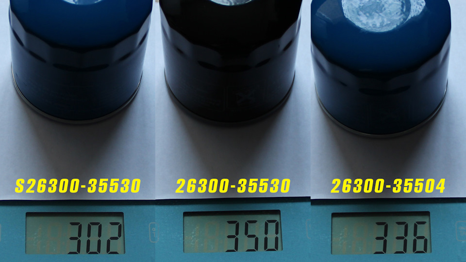

2. Как только берешь в руку s2630035530, сразу чувствуешь, что он легче других (позже это подтвердилось взвешиванием).

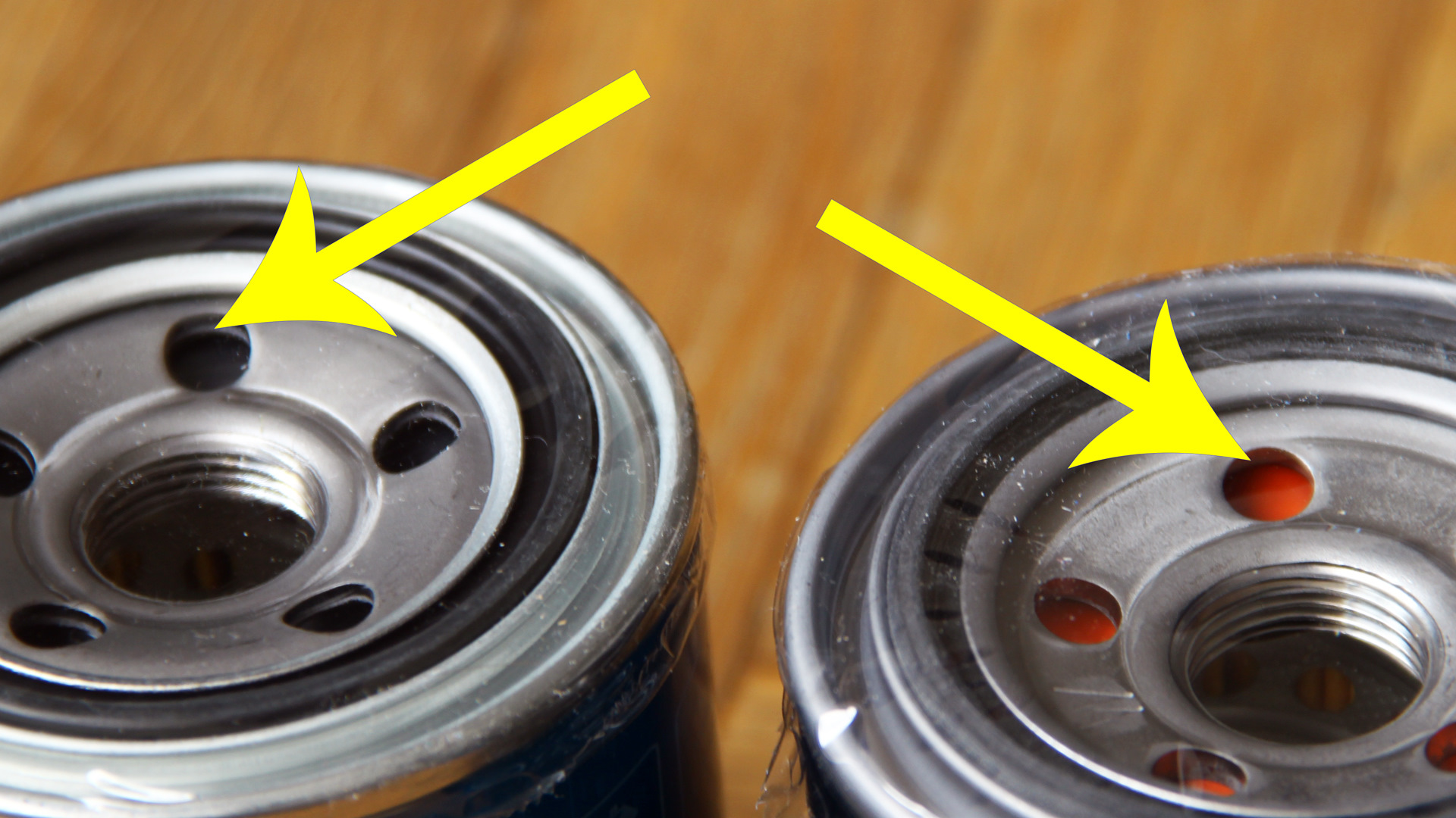

3. Металл (отмечено на фото желтой стрелкой) у s26300-35530 тоньше.

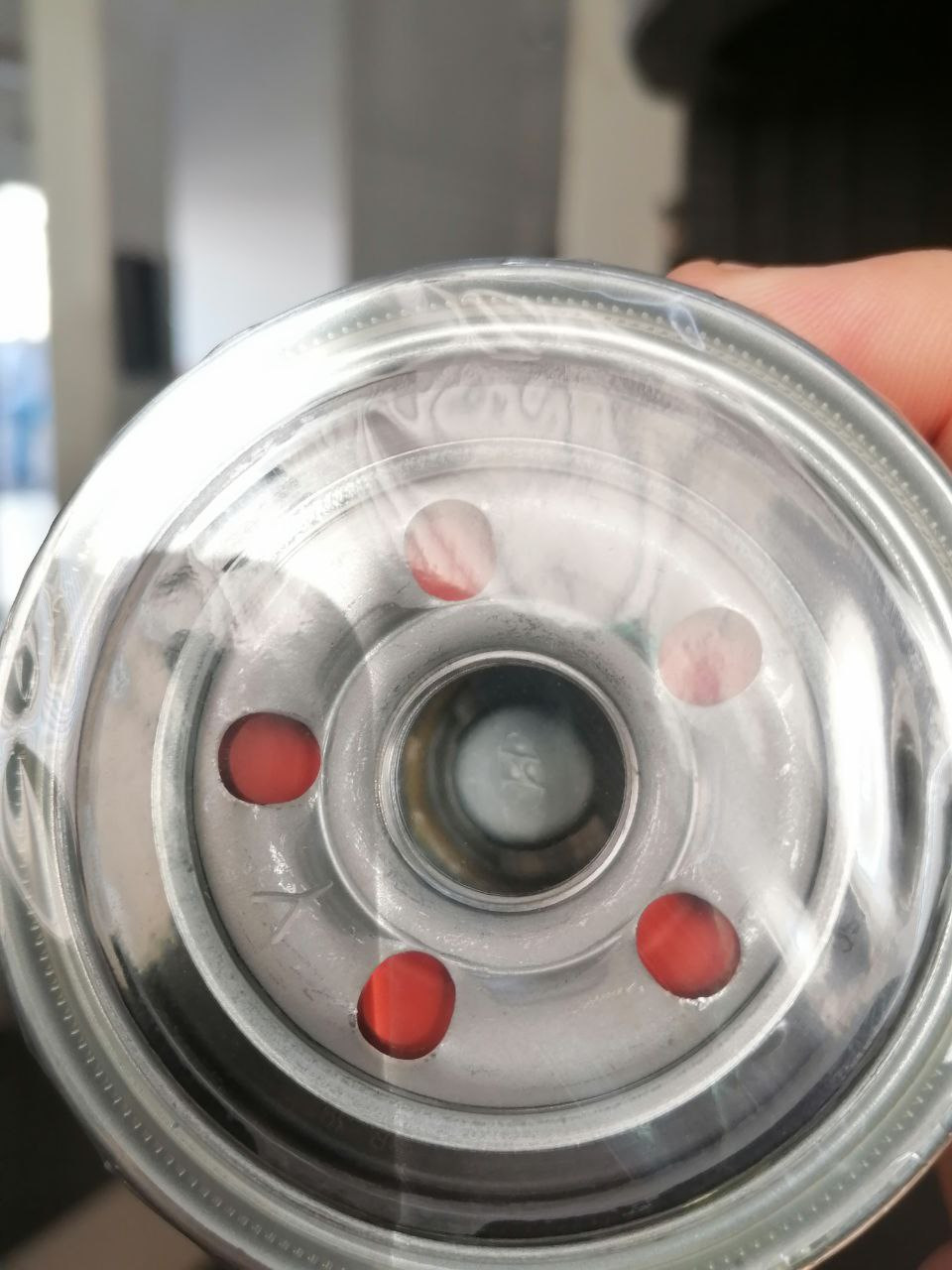

4. Противодренажный клапан отличается как цветом так и материалом — у 26300-35530 и 26300-35504 он более мягкий и эластичный.
5. Отверстия в металле внутри корпуса s2630035530 просверлены грубо — имеются заусенцы. Этого не наблюдается у двух других.

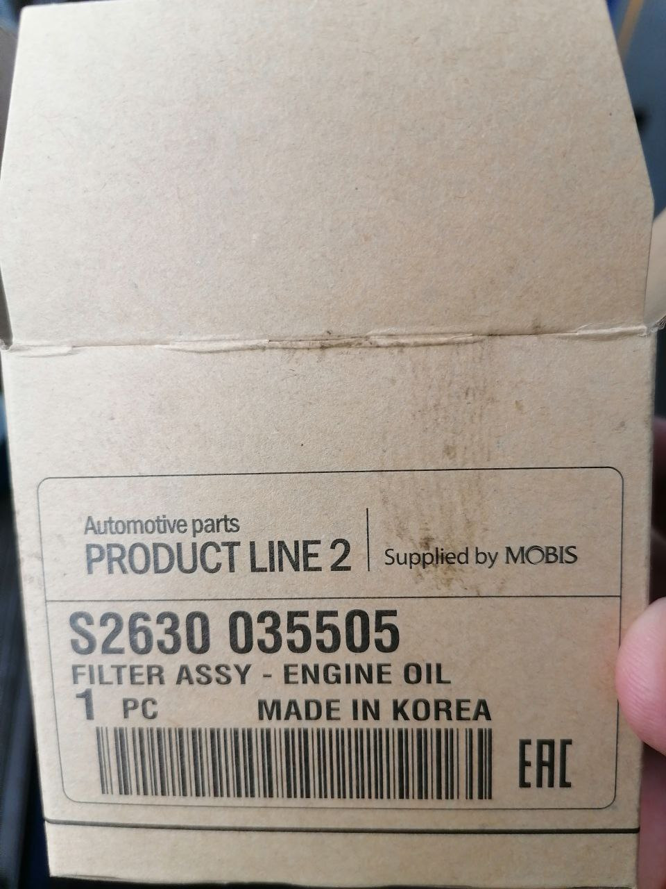

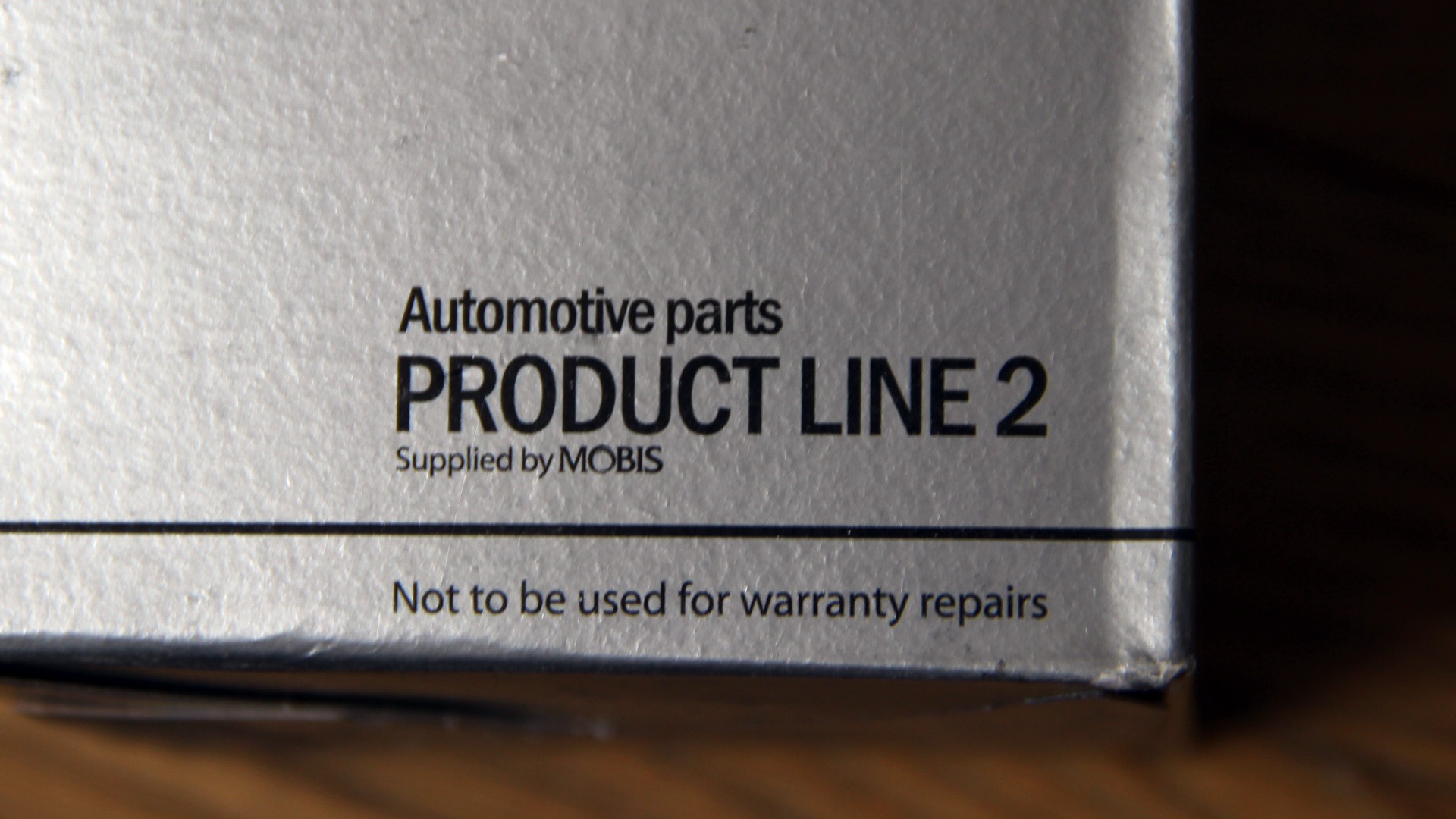

7. На коробке фильтра s2630035530 имеется надпись, опровергающая слова: "которые применимы для автомобилей Kia, находящихся на гарантии."
Вывод: То, что написано в статье — чушь.

на коробке s2630035530 надпись. которая означает что нельзя использовать на период гарантийного срока. Что как раз логично, потому что в качестве он проигрывает аналогам
Там не так написано! Там написано: Не применять для гарантийных ремонтов, это значит что длиер производя ремонт по гарантии не может его поставить, а не то что, нельзя его ставить во время гарантии!
Если дословно то да. А суть в том что продукты линия 2 не применяются во время гарантийного срока
А в ФЗ о потреблении сказано, что на заменяемый узел в сложных товарах распространяется гарантия основного изделия. Вот поэтому на этой коробочке так и написано, т. к. ввиду качества ее содержимого на него никак не получится распространить гарантийные обчзательства КIA
