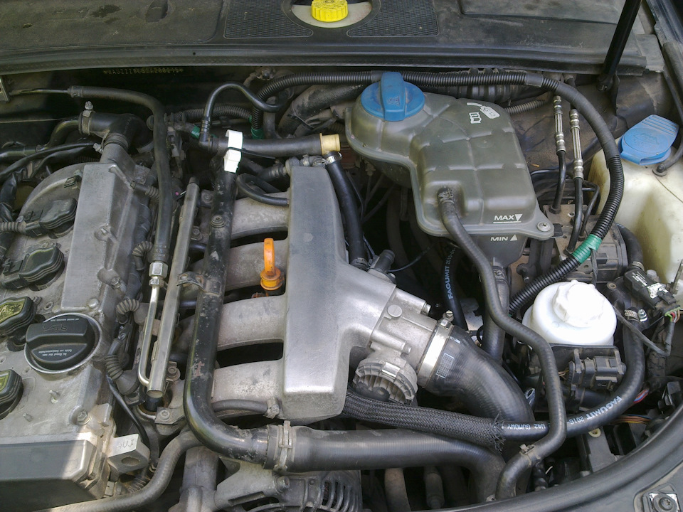

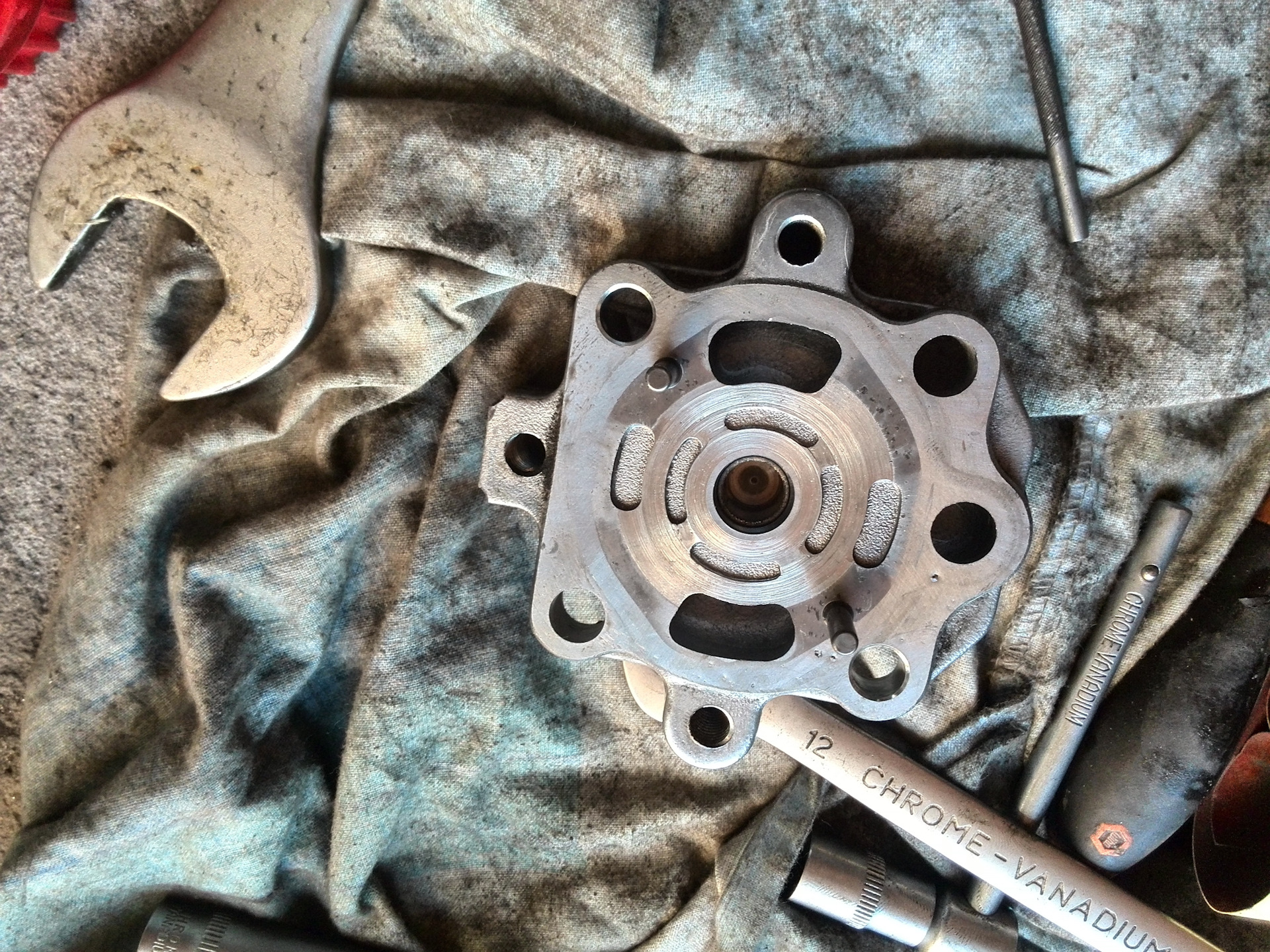

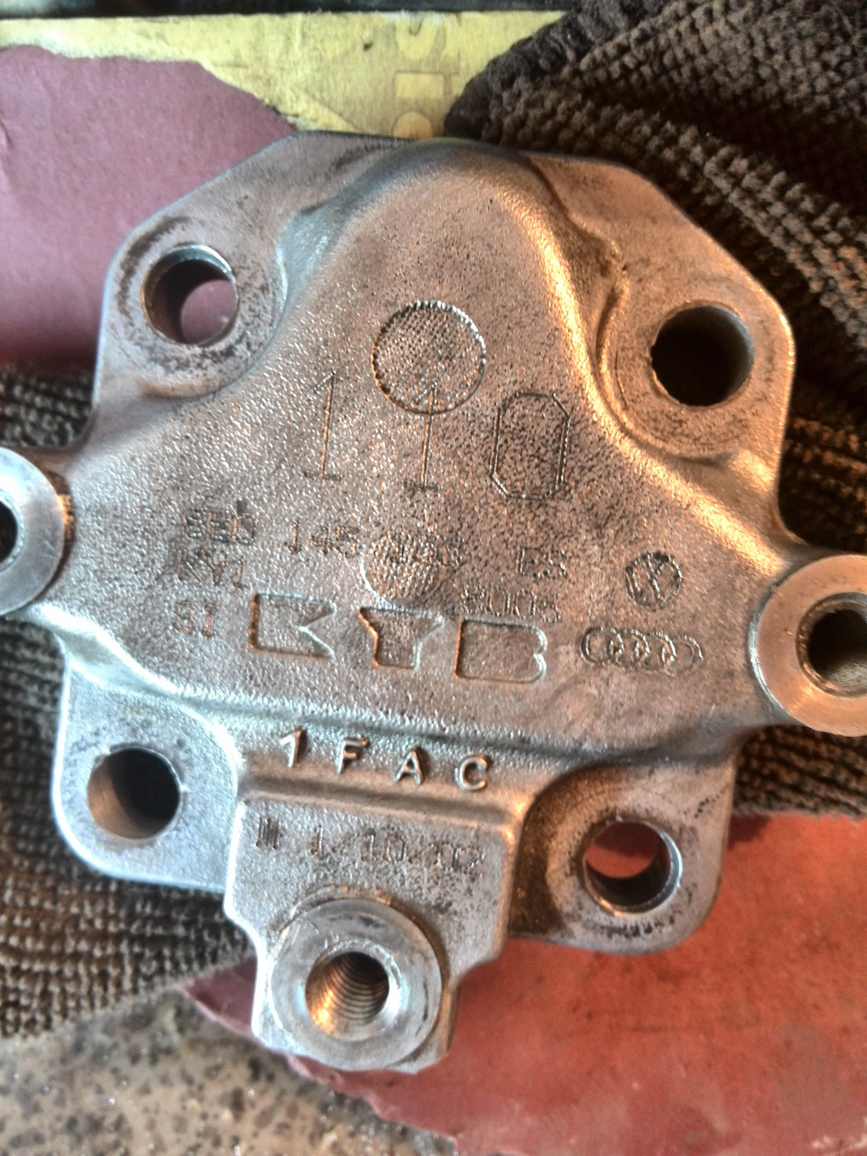

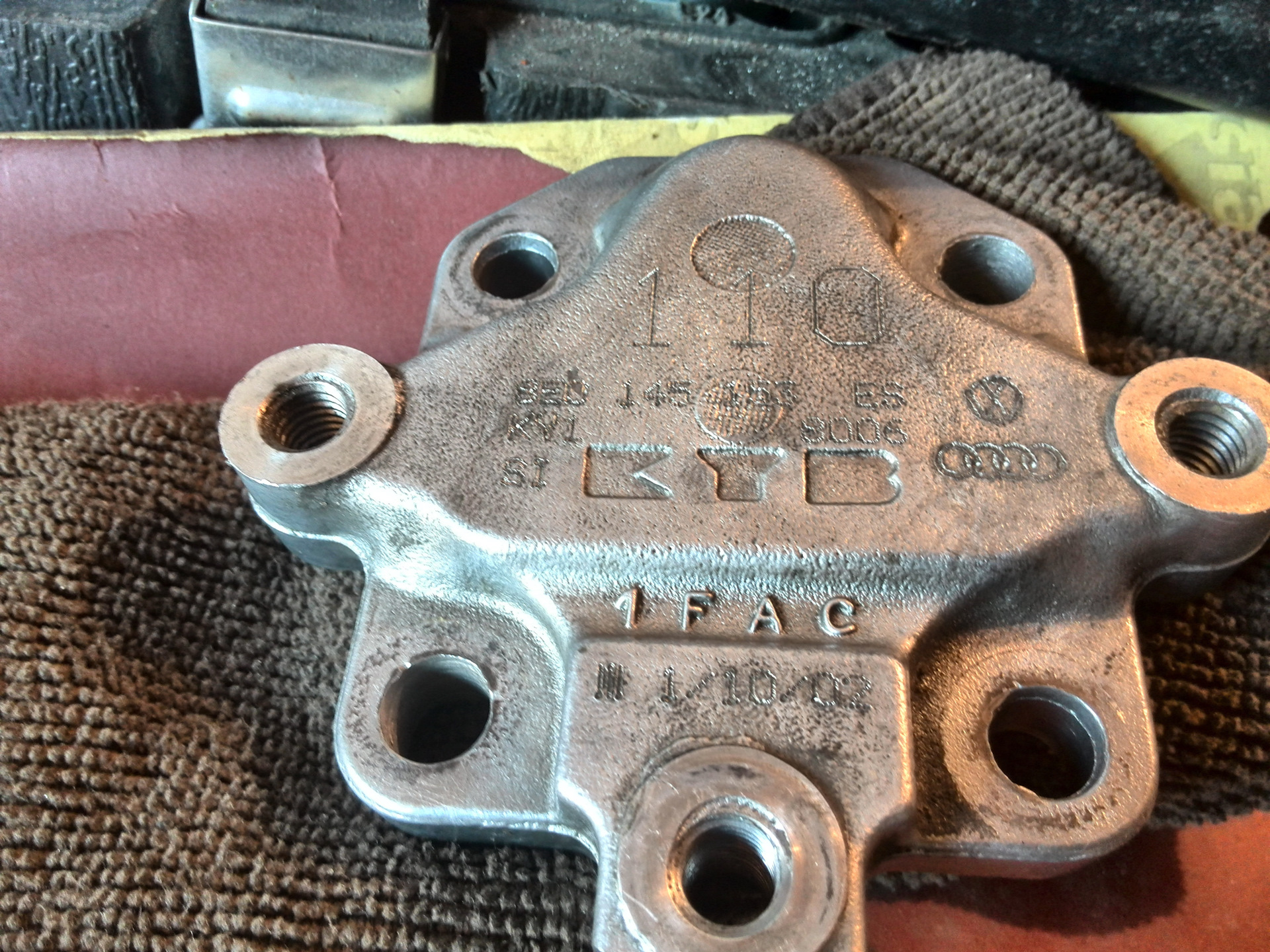

Давно заметил, что насос гура немного подвывает, но его добило моя езда с текущей рейкой(это когда меня первый токарь кинул и пришлось собирать рейку обратно, после чего она потекла) скорей всего хапнул воздуха и ему стало хуже. Разбор насоса показало большую выработку движущихся и не движущихся элементов насоса.

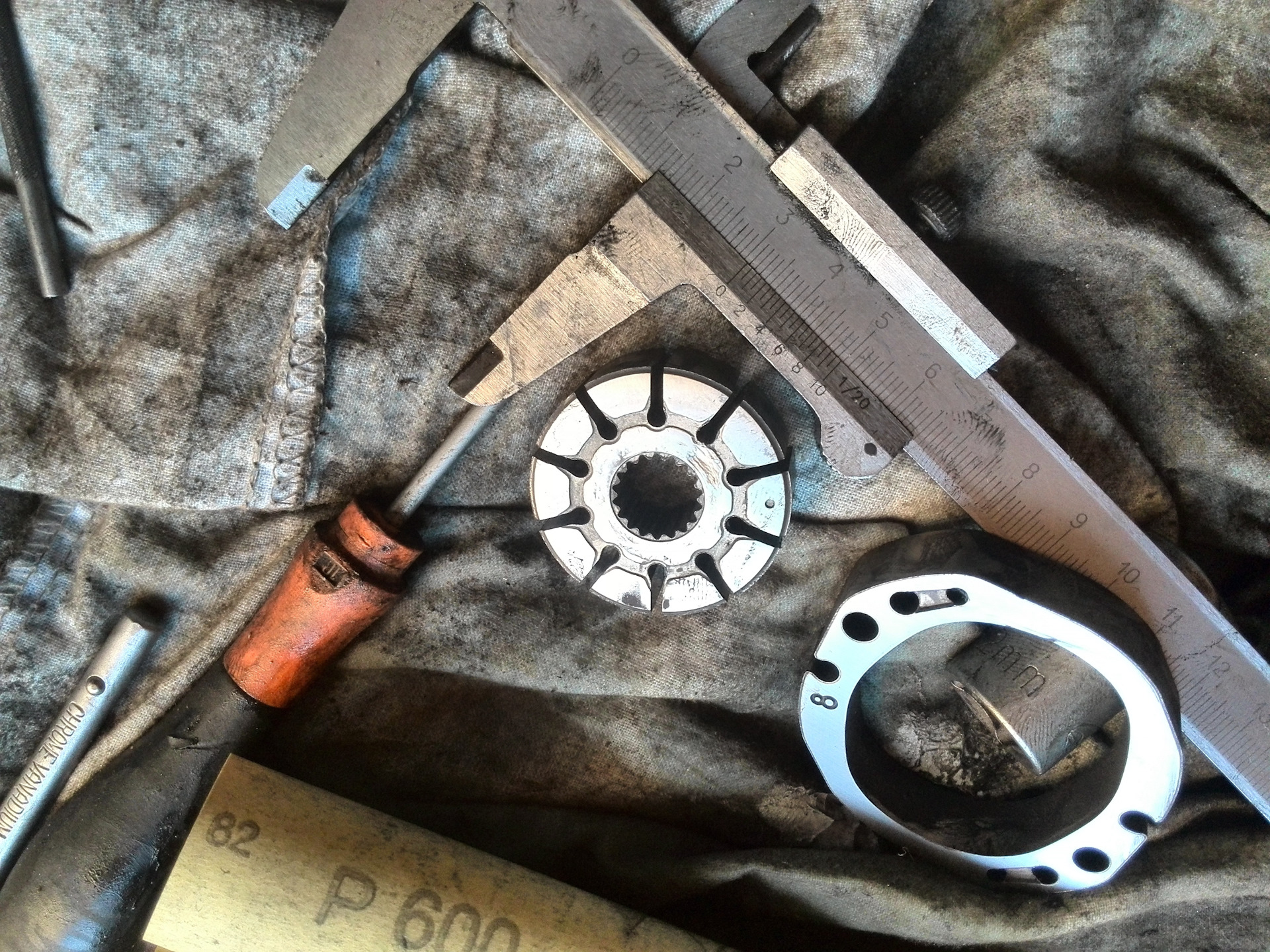

Так как насос издавал очень не приятные крики и визги решил, что терять нечего и взялся его ремонтировать. Ремонт заключался в шлифовке и притирке тех элементов которые износились от времени. Притирал все наждачной бумагой 600, 800 на ровной поверхности, по максимуму притер ротор, заднюю крышку и площадку, а так же эту статор. После того как собрал насос стал работать тише, и немного лучше, мне этого хватил чтобы дождаться другого насоса с родины, но тут сами понимаете нужно соблюдать зазоры.

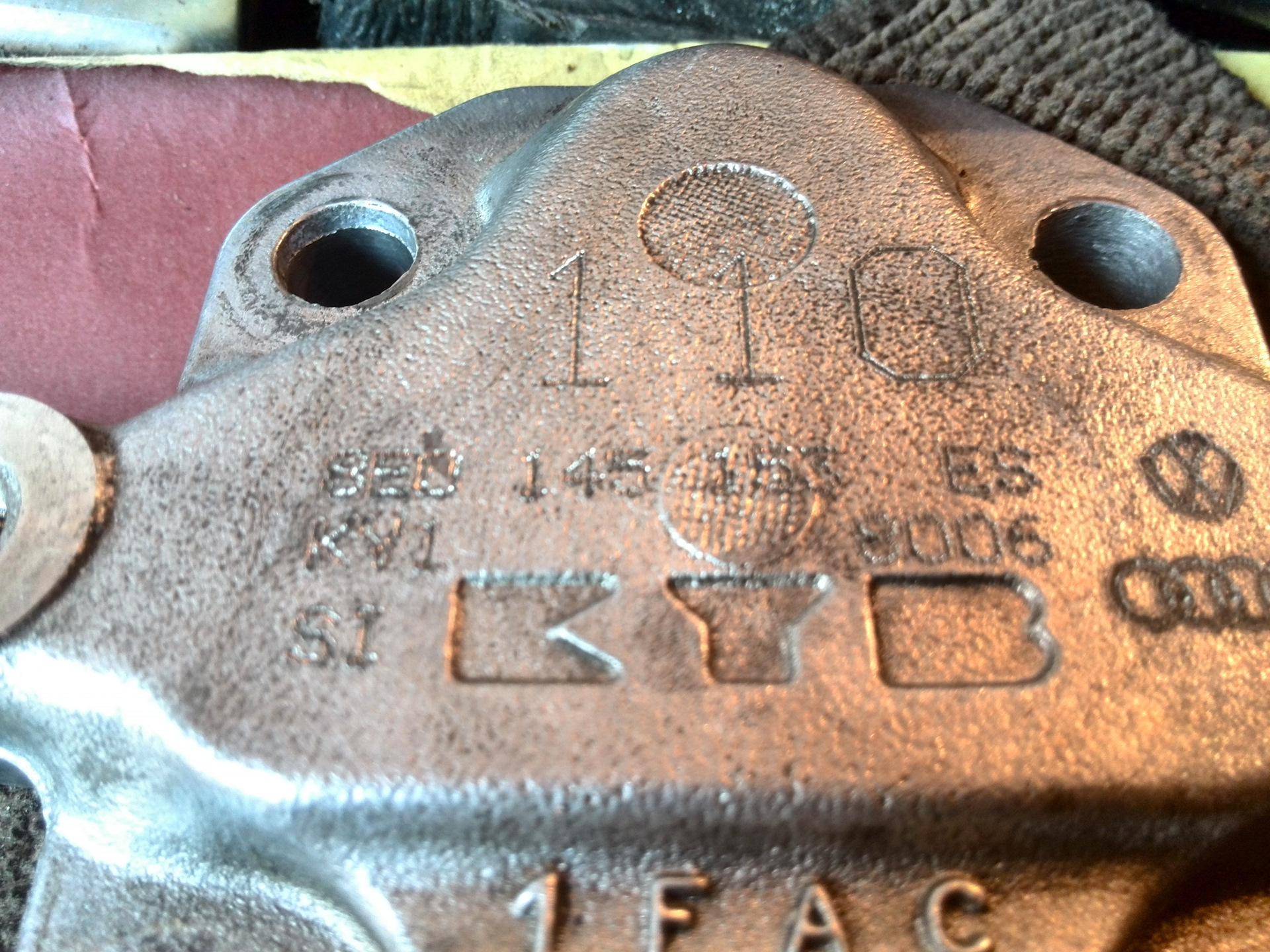

Насос мне прислали фирмы HDE. Работает хорошо но шумно))))

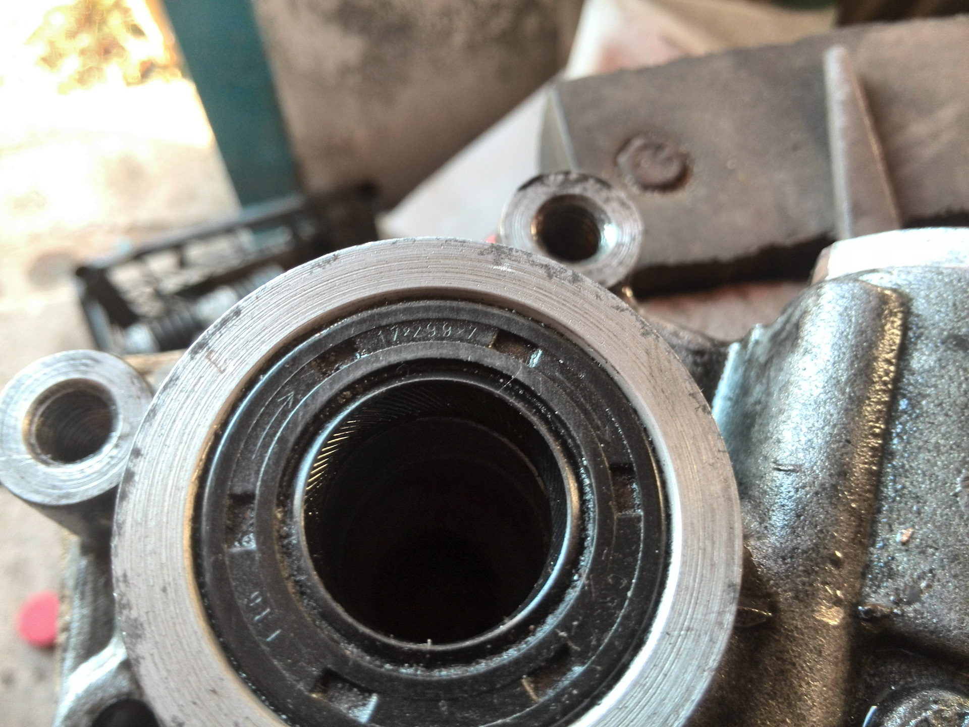

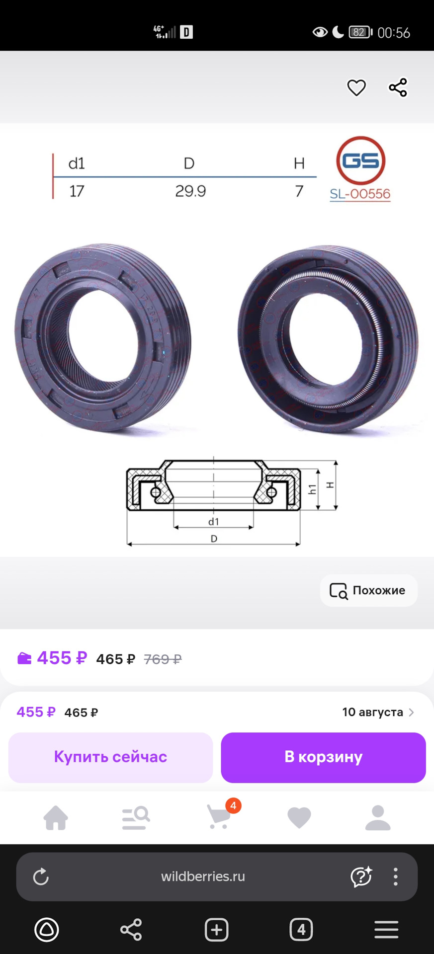

Сальник насоса KYB 8E0145153H-17х29.9х7

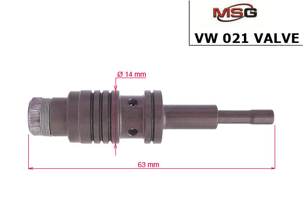

Клапан-MSG VW021VALVE

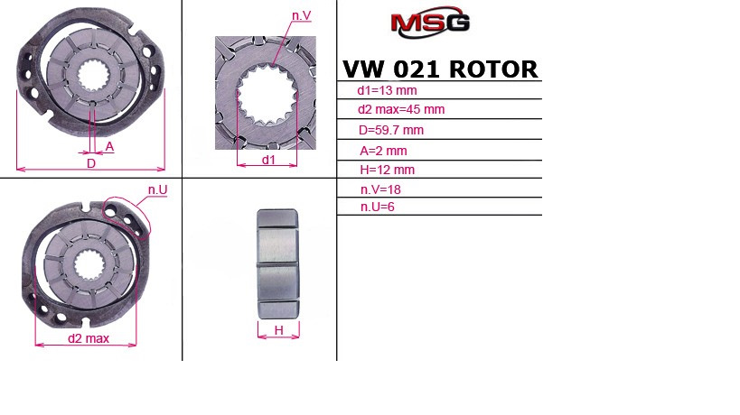

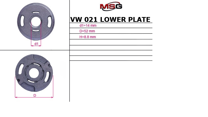

Ротор и статор- MSG VW021ROTOR
Площадка-MSG VW021LOWERPLATE

нету такого сальника с таким номером вприроде
Так это не тот парт номер что в статье.колечко под крышку какой номер?
17х29.9х7 это и есть номер сальника вала. Под крышкой колечка номера я не знаю.

Сегодня перебрал свой, Клапан-MSG VW021VALVE оказался чуть длиннее чем наш . Посмотрел устройство насоса вроде насечка на клапане не должна влиять ни на что, там воде стоит дополнительное резиновое уплотнение . Поставлю пока старый
