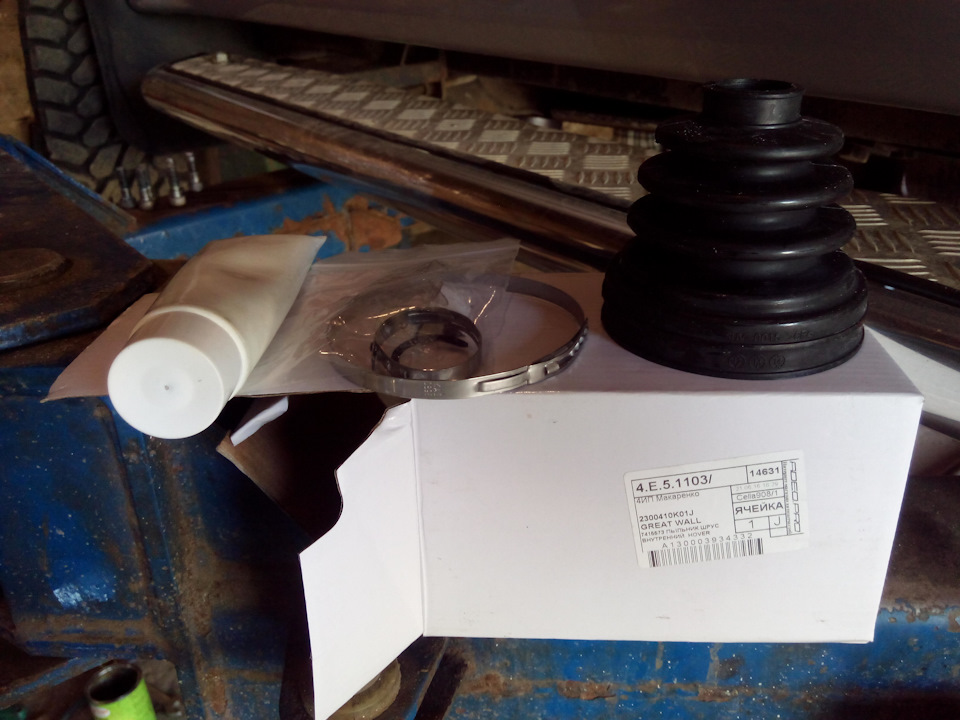

Совершенно случайно заметил, что начал потеть левый внутренний пыльник шруса. Зная, во что это может вылиться, если вовремя не заменить его, срочно заказал сразу пару.
Вот такой комплектик.

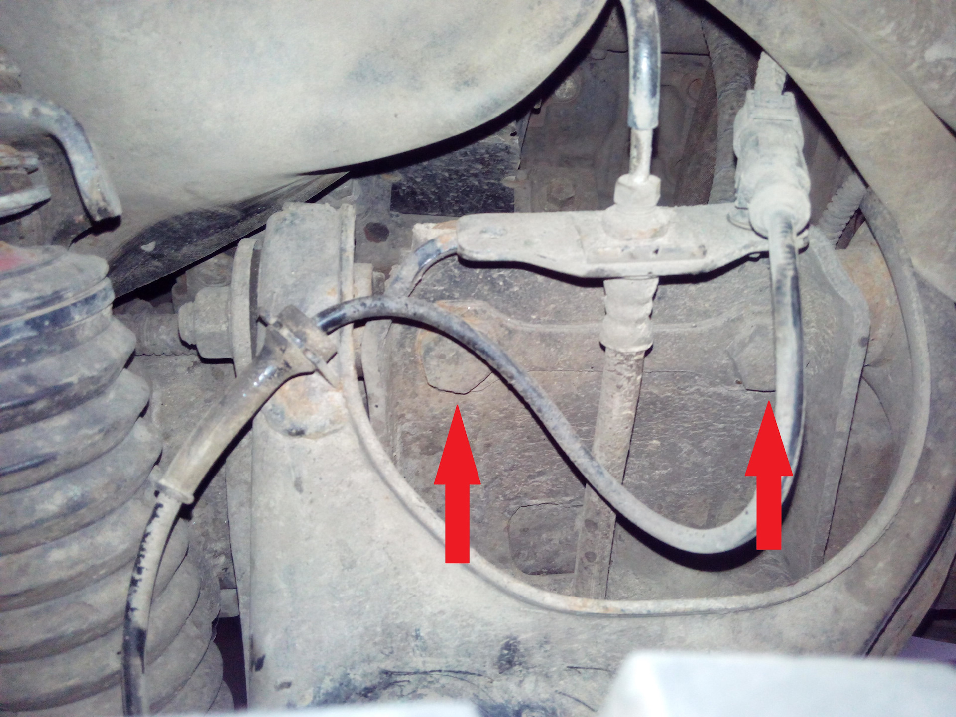

Замену производил через верхнюю шаровую. Некоторые делают через нижнюю, но мне так показалось проще.
Все открутилось и выбилось без проблем.
Шаровые, наконечники рулевых — все в отличном (ТТТ) состоянии.
Раз пошла такая пьянка, взглянув на снятую верхнюю шаровую, решил "перепутать" и перенести ее под рычаг. Хотя сразу оговорюсь, что ничего не закусывало в первоначальном варианте! Сказано, быстренько сделано. Фоток нет, не до этого, да и так все понятно!

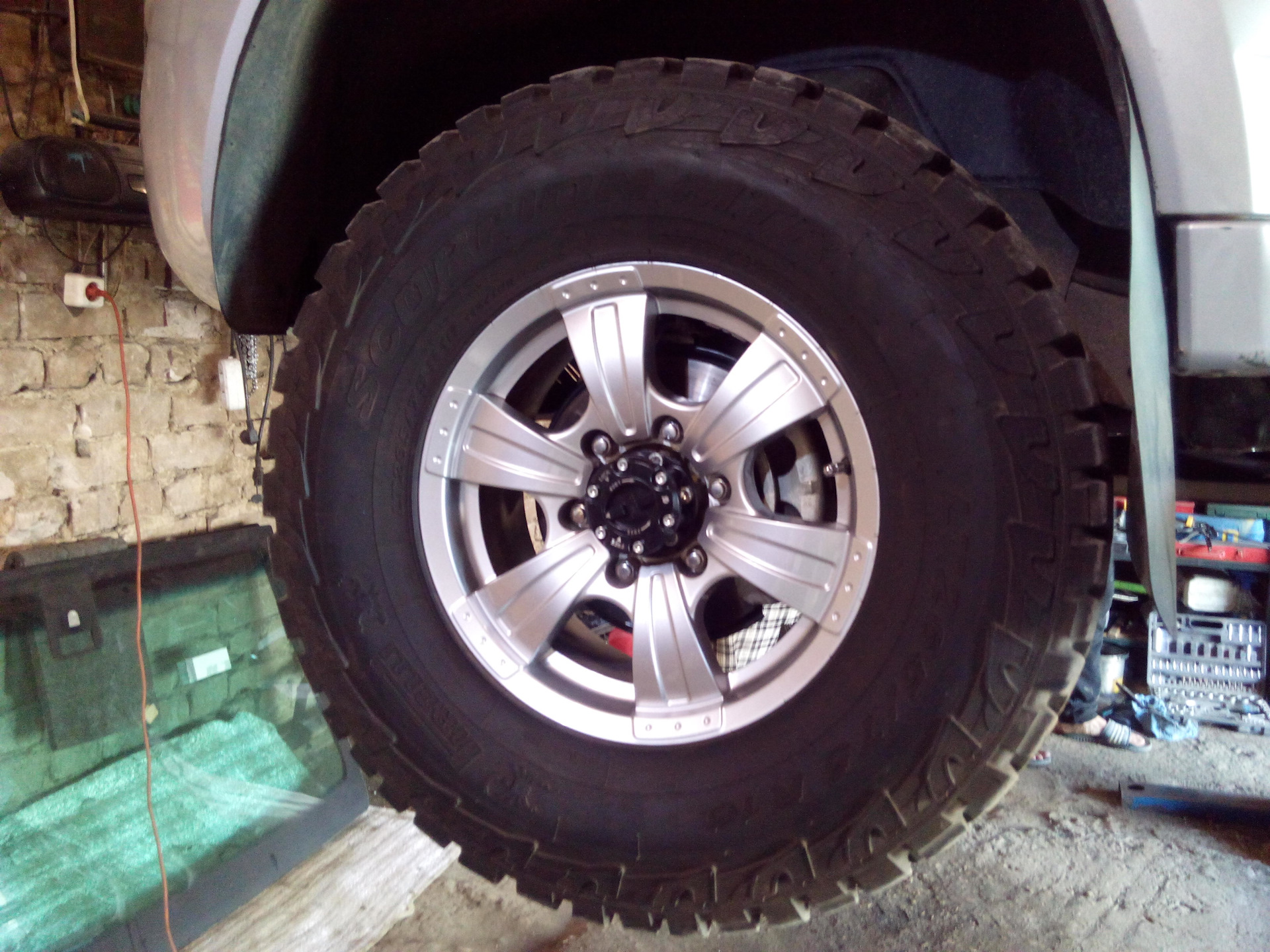

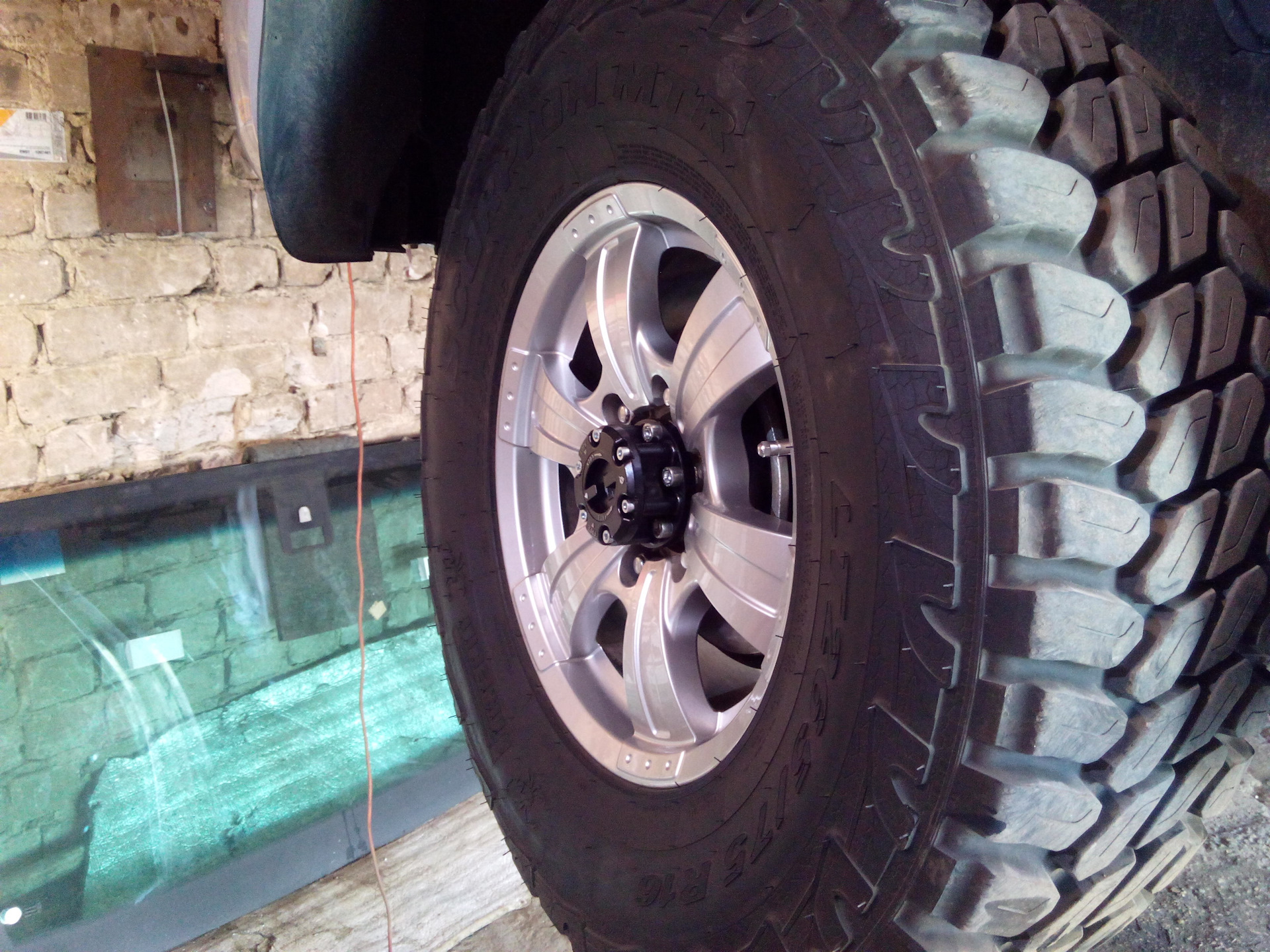

Снова взглянув на разобранную теперь ступицу, тут же пришла в голову мысль сразу поставить и хабы, что были любезно предоставлены Ромой (daysen).

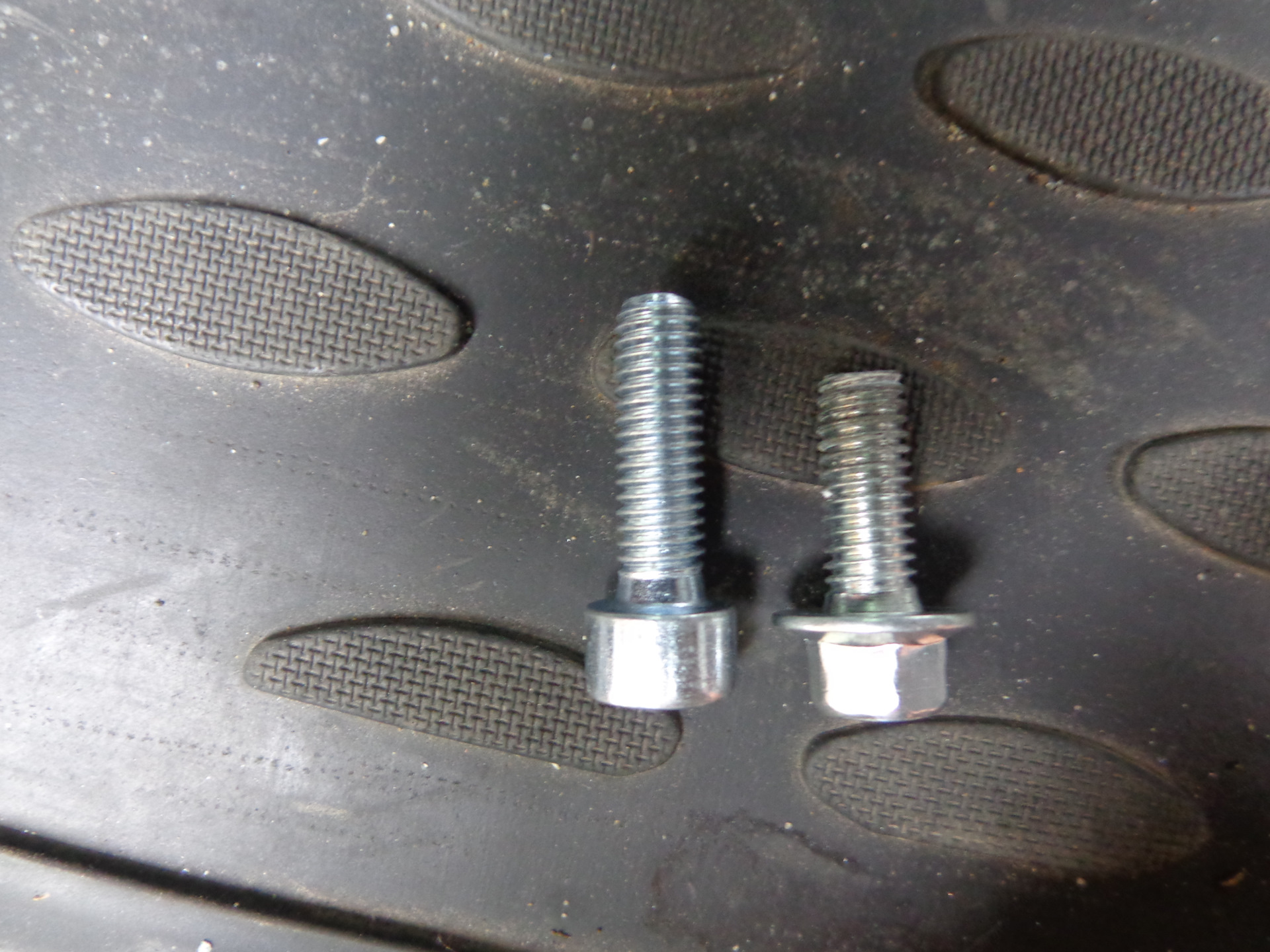

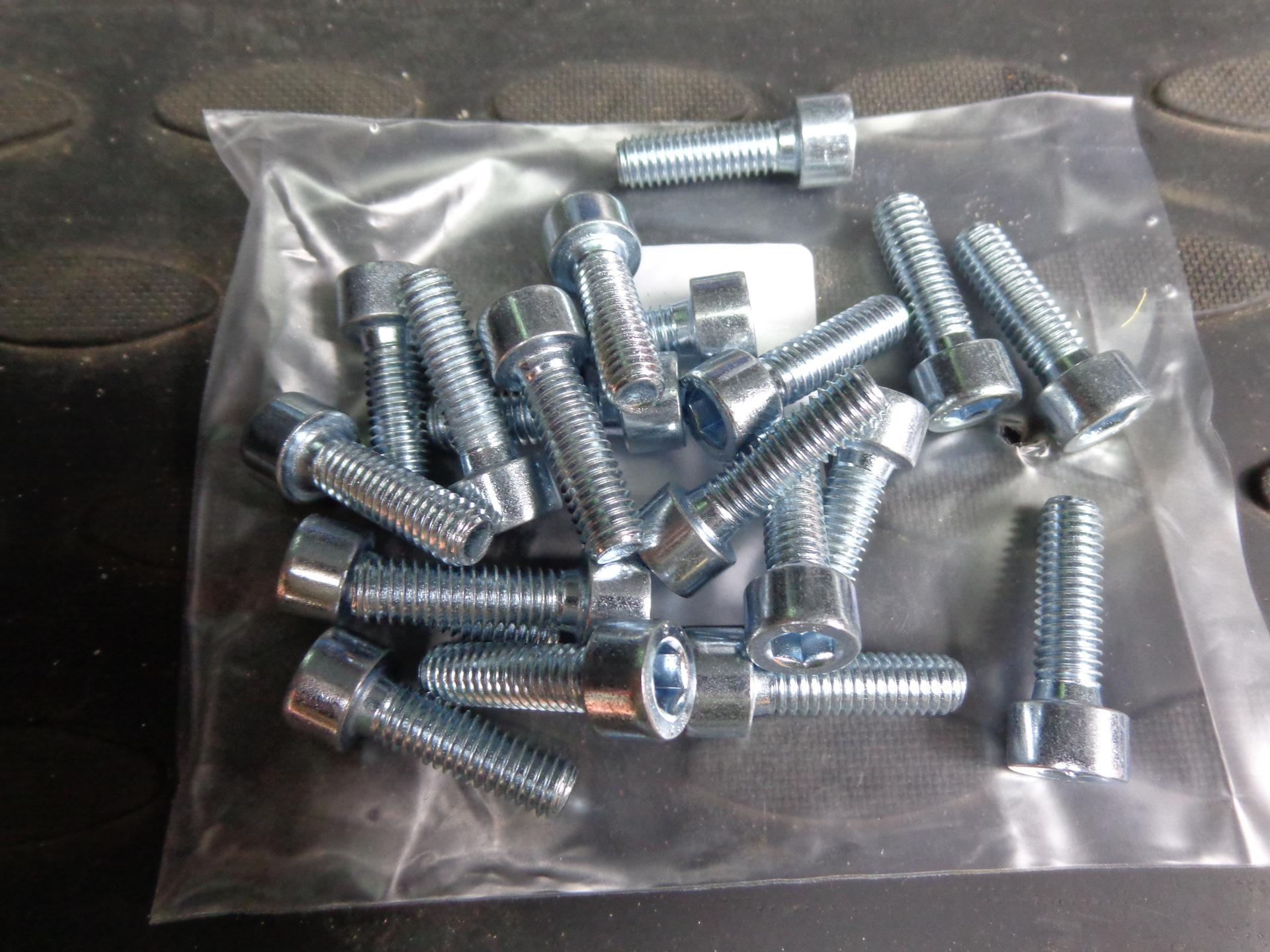

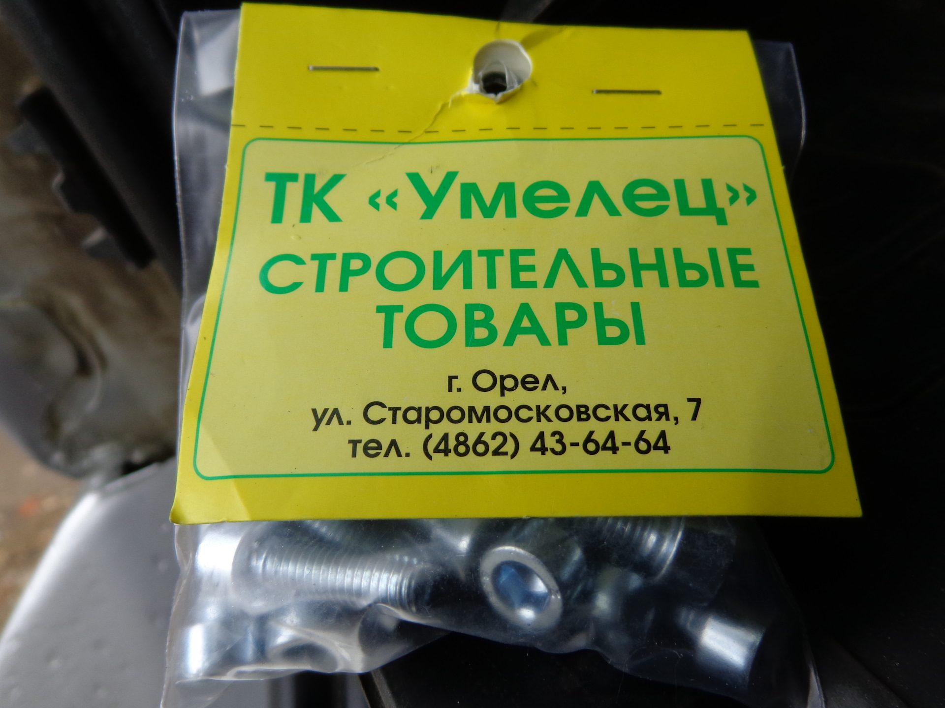

Болты, крепящие крышку хабов, заменены на усиленные (8.8) болты под шестигранник.
Попробовал поставить болты подлиннее, у меня не получилось!
6х16 — максимальный размер, который я смог воткнуть! Кто-то ставит на 20 и даже на 25! Крышки половинок и болты все посадил на герметик!
Опробовал хабы в поездке за черникой.
Однозначно, накат и ускорение стали намного лучше. Порадовала легкость при развороте, исчезло какое-то сопротивление при полном выворачивании колеса. По расходу особо ничего сказать не могу, докатываю пока бак!

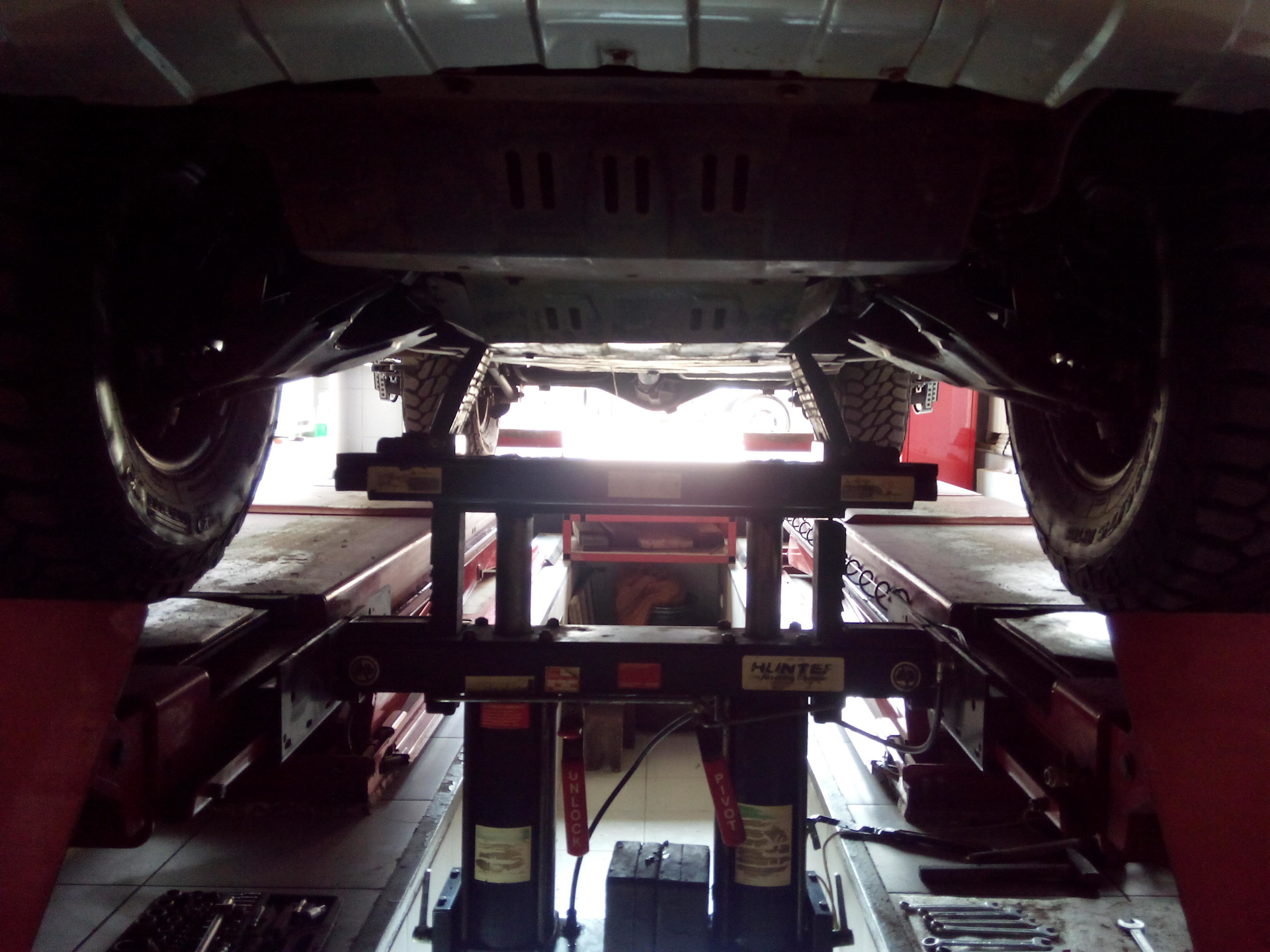

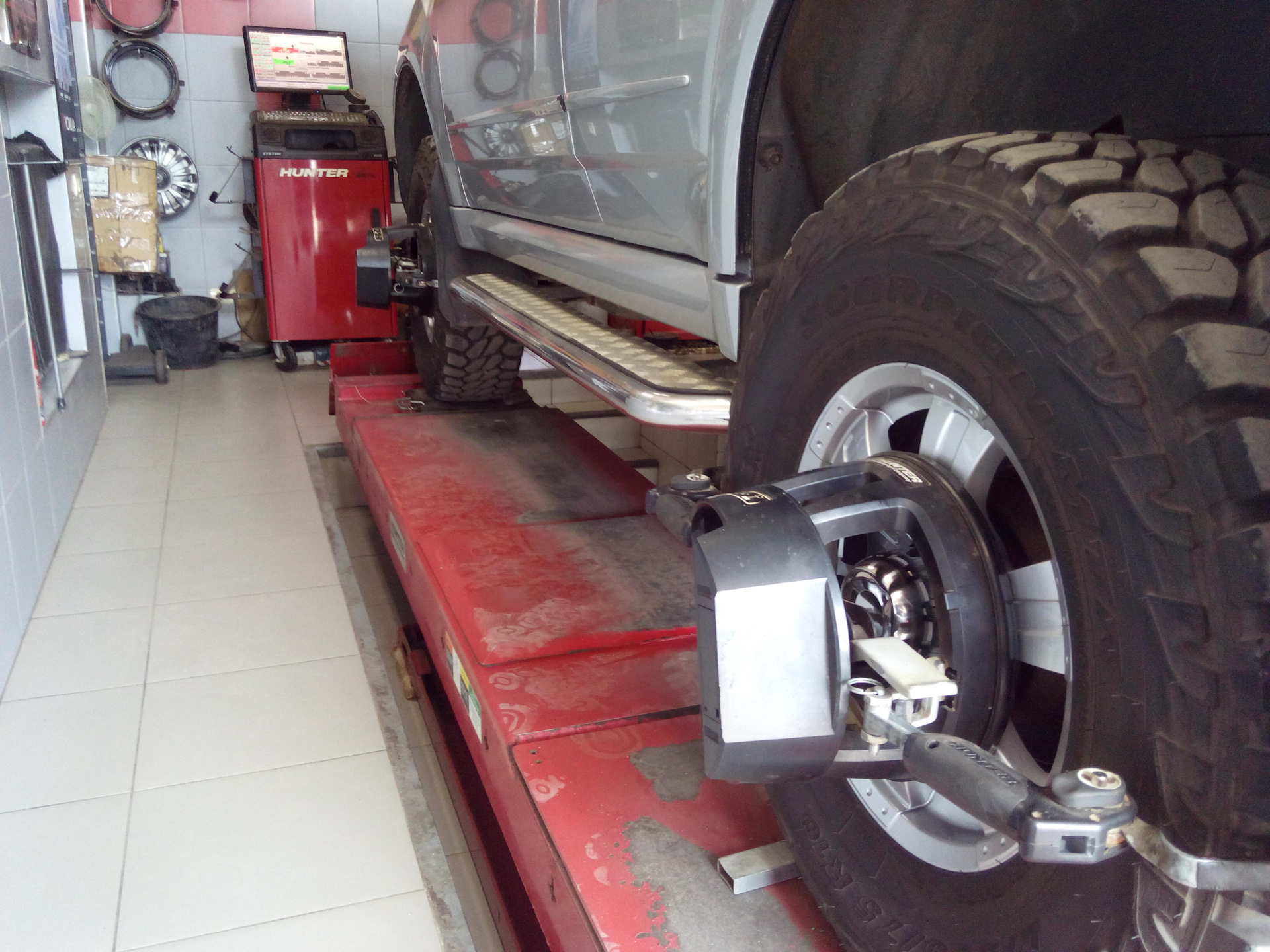

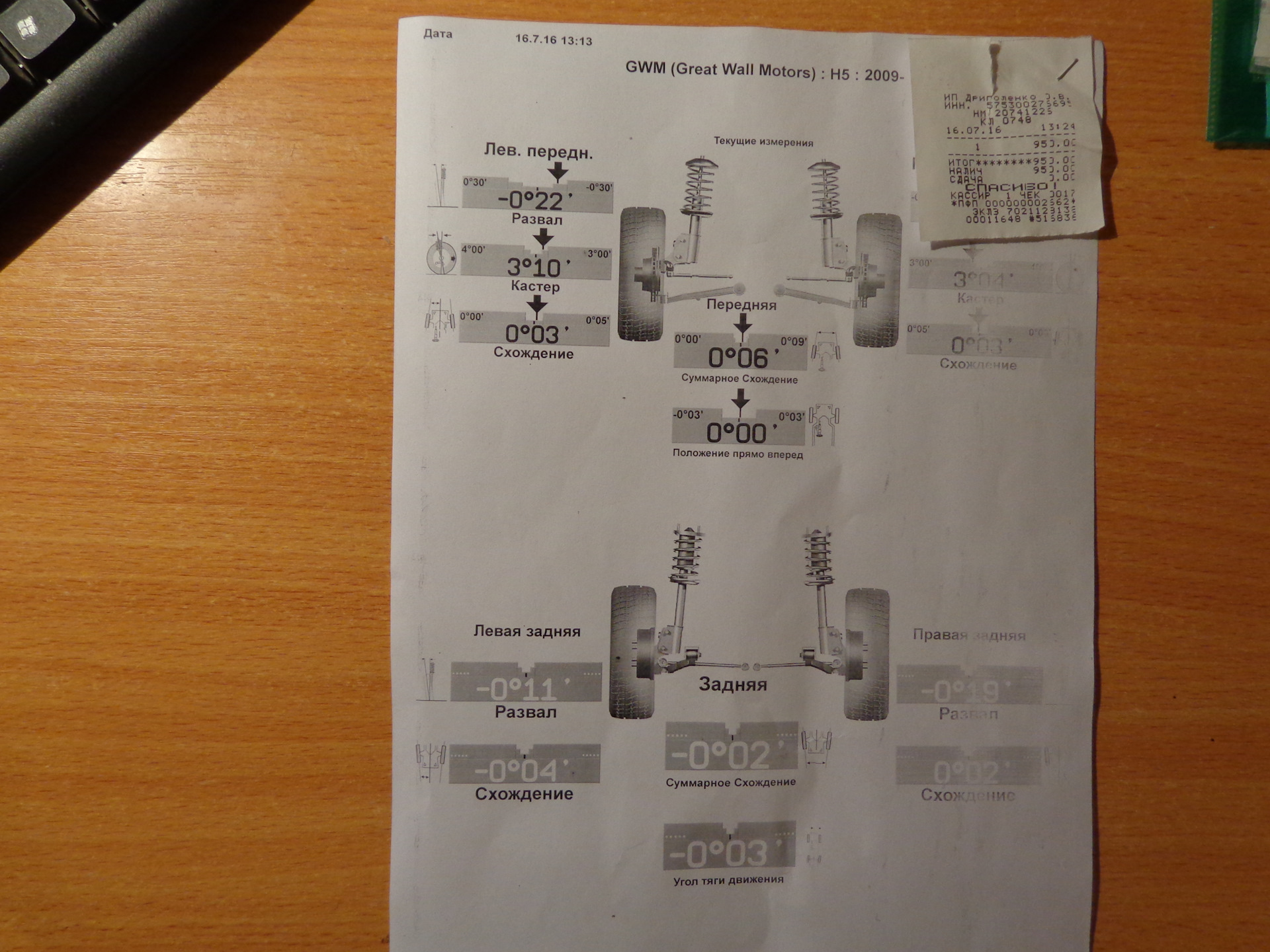

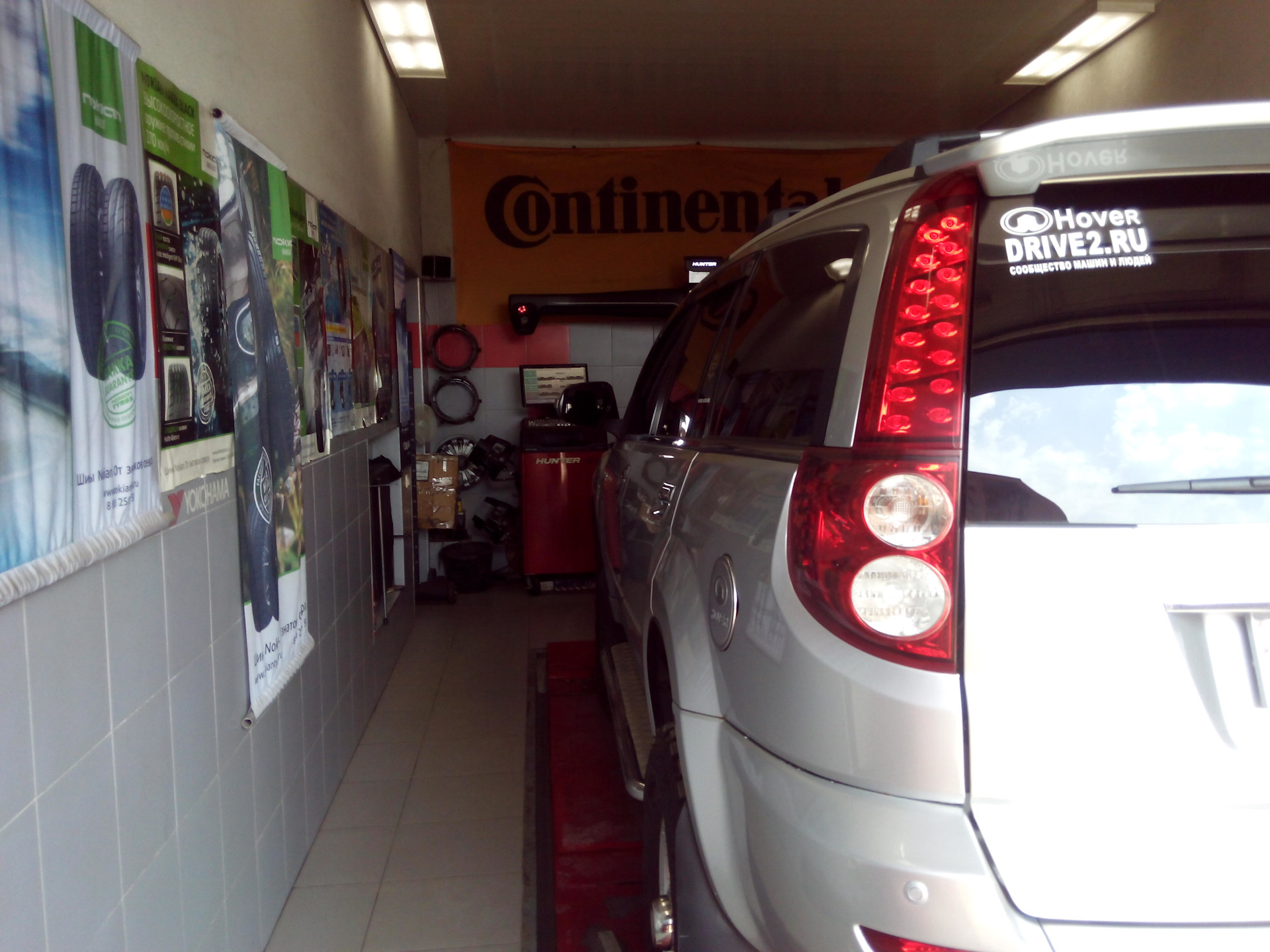

Влезли в подвеску — значит надо ехать на РС. С большим трудом в выходной день нашел открытый сервис по РС.
Нацепили какие крышки с датчиками.
Немного покатав Кабанчика туда-сюда, получаем первый результат.

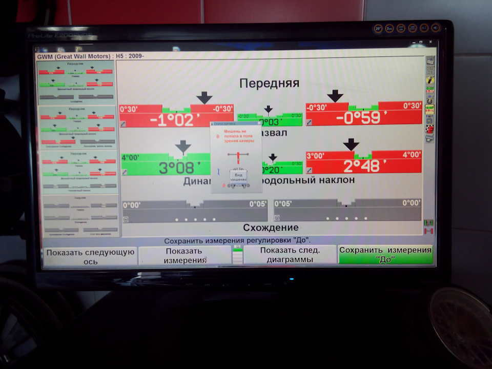

Я в этом ничего не понимаю, но даже мне кажется, что слишком много красного!
Начинается долгая процедура выравнивания и вывешивания.
Регулировал мастер вот этими болтами, за ними находятся проставки. Что-то убирал, где-то наоборот добавлял.
Забегая вперед скажу, что данная процедура отняла у нас около часа времени! Но оно того стоило!

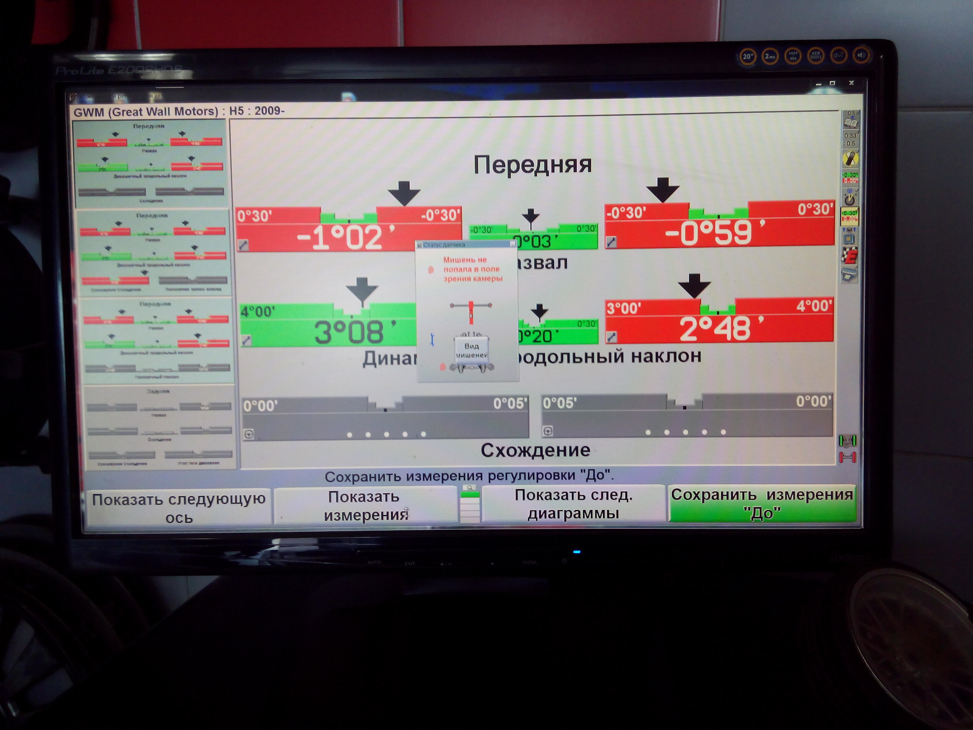

Теперь вроде бы все в норме, хотя почему-то данные и не на нуле.
По завершении процедуры нам выдали вот такой серьезный документ!

2.000 это сейчас нормальный ценник для развал-схождения?
По-моему, дороговато.
Делал по весне, обошлось 1.100.

А чем снимал шаровую ?
Ничем, молотком!))) Постучал по рычагу, в который она входит (сильно постучал), она и выскочила!)))
Я думал там мегасьемник нужен от зила )))
Если не прикипит, то ничего сложного! Несколько ударов и она спокойно выскакивает!
А бил куда
orelwolf70
Снизу через гайку чтоб резьбу не портить, или по рычага?
Только по рычагу, не вздумай бить по гайке! Забьешь резьбу, потом прогонять надо будет!

какое герметик для хабов использовал?
Да нужен ли он там вообще? Я без герметика собрал.
вот и у меня без герметика. но недавно снял левый хаб и видно, что там вода была.
ХЗ, помазать тогда лучше что ли… Да там любой нормальный думаю пойдет.
Андрюха, хуже не будет — это точно!
LIVER
Денис, посоветовали ABRO серый! Хотя у меня был обычный белый, пришлось покупать серый!
Серьезно так подошел к вопросу
Что там с болтами хабов ?
Макс, остановился на длине 16 мм, длиннее у меня не залезли! Только класс прочности нашел 8.8!
Я что то не придал значения болтам
У меня авмовские там прилагались болты я что то штатные оставил …поменять поди надо
Кто-то ставит еще длиннее, на 20 и даже на 25!
У меня не пошли, только 6х16 и класс прочности 8.8!

По длине болты остались такие же, длиннее у меня не влезли! Только взял по классу прочности выше, чем родные!

И еще! По хорошему вам надо найти спецификацию по подвеске именно на этот ховер.
Но судя логики, на ховере исузовская подвеска, значит и спецификация совпадать должна.
То развал в плюсе должен быть и это касается всез джипов, а у тебя в минус развал ушел. Кастор в принципе в норме.
Саня, а чем это грозит — развал в минусе? На чем отражается?
С такими цифрами ничего страшного нет. Он почти нулевой. Просто с торсионной надо иметь в плюсе развал. Т.е. на 1 градус увеличить тебе надо.
Пока не заморачивайся, Игорь. Когда придет время развал-схождения, тогда и поправить можно. А пока постарайся найти спецификацию на свой ховер. (У меня вроде 79 запись, там исузовская спецификация: первые данные для рессорной, вторые для пружинной подвесок).
Я то не знаю твоих заводских данных, поэтому предположил, что цифры должны быть схожи с исузовскими (почему, писал выше).
И да, на пружинной немного отличаются данные и развал так вроде как 0 идет.
Спасибо за инфу!
Надеюсь будет полезной и помог чем то:)
А что даёт перенос шаровой?
Там просто открутил и переставил или надо проставки добавлять какие-нибудь?
Антон, перенос шаровой тоже самое, что и опускание переднего моста!
Спасаем наши шрусы от чрезмерного лифта!
Проставки никакие не ставил, хотя некоторые ставят! Считаю лишним! ИМХО
Это для всех машин надо или только для лифтованных?
Антон только для лифтованных!

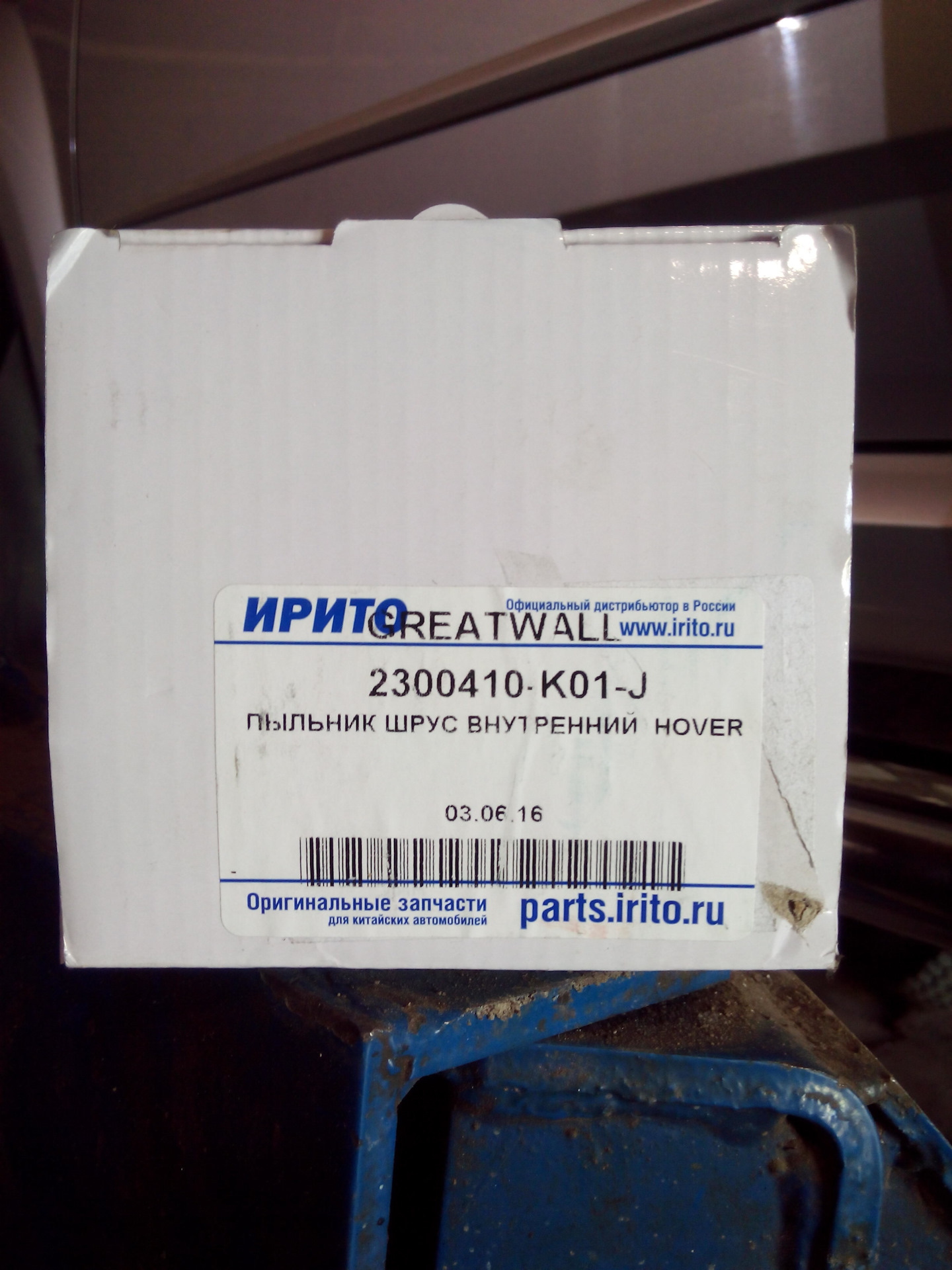

Вот это настоящий оригинальный пыльник!
Одобряю!
Благодарю, Игорек!
А как ты отличил, что он настоящий? То, что он из Ирито?
Хомуты, коробка, наклейка.
Кстати они уже нового образца, если со старым сравнить-та часть, на которой отверстия образовывались теперь стала шире. Поэтому это бага больше нет.

Игорех, странно я ХАБы тоже у Ромки заказывал, на крепление крышки М6х23мм встали как родные, 16мм маловаты, там болт завернется в корпус маловато… Может просверлить и нарезать под более длинные болты? Колесики то у тебя серьезные… Насчет наката и ускорения, спорно, "эффект плацебо" скорее всего)))) Туговат Ховрюшка на разгон, как ни крути. Взял себе поджопку Калину 2, для работы, там движка какая-то новомодная, 127 все называют, чипанул еще чутка, после Ховера-ракета)))) Удачи!
Вот-вот, Андрюх! Недавно тоже спорил с одним клубнем на эту тему! Видимо разные все-таки хабы!
Поставил болты 6х16 — самый раз! До этого попробовал 6х20 впихнуть — не затягивают крышку, хоть ты лопни! Во как!

Очень странно, а чего не доделал дело развальщик? Развал в норме, но идеал +0.30.Кастор тоже пойлет, но надо 2.30. А схождение выводить надо, а не бросить дело на 0.03
Во блин! Сразу видно человек профессионал, понимает толк в циферках! Спасибо за подсказку!
Что предлагаешь, Саня, наехать на него? Чтобы переделывал, точнее доводил дело до конца?
Просто, если делать, то делать до конца. Конечно со временем циферки будут меняться по мере убивания верхних сайлентблоков. Но циферки я назвал идеальные. А в этом деле есть допуск. Где то в бж прикладывал спецификацию геометрии подвески (развальносхожденческая эпопея, как то так называлась). Прост есть мастера, которые делают как надо, а есть кто делает, чтобы все зелененьким светилось.
Даа, выводить в идеал, очень муторное дело. У меня так не получится, справа уже перебор по пластинам, а заваливать надо еще.
В итоге развал примерно +0.4 +1.0 А кастор где то +2.1 Что в допуске.
Как поменяю сайлентблоки в верхних рычагах и шаровые верхние, буду выводить по максимуму. Конечно выводил жигулевскими пластинами, расточенными под наши болты. Газелевские толстые и дорогие.
