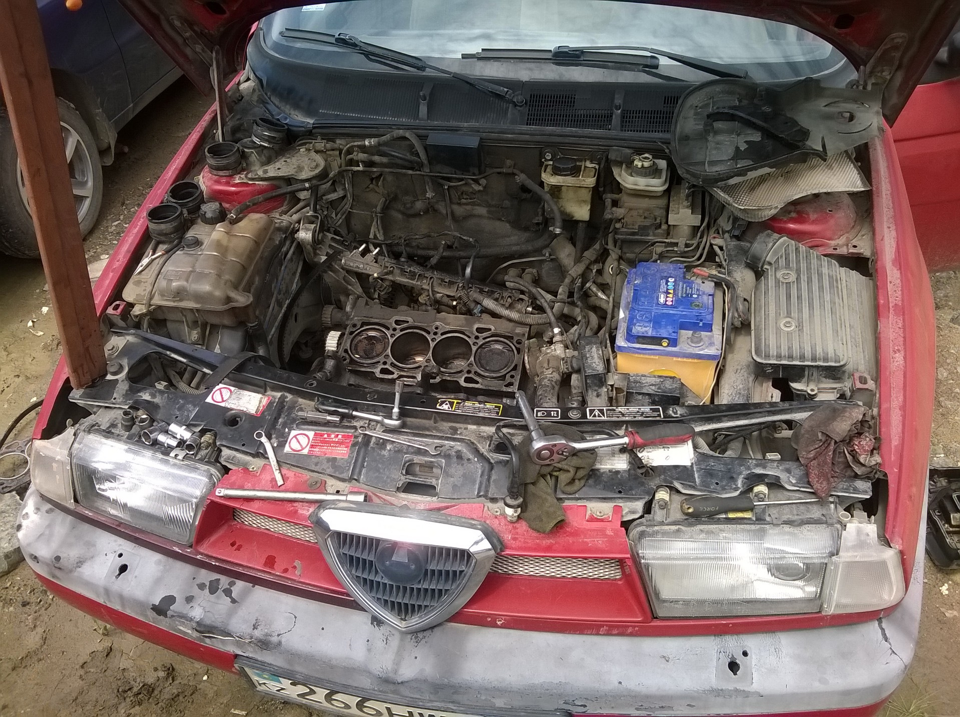

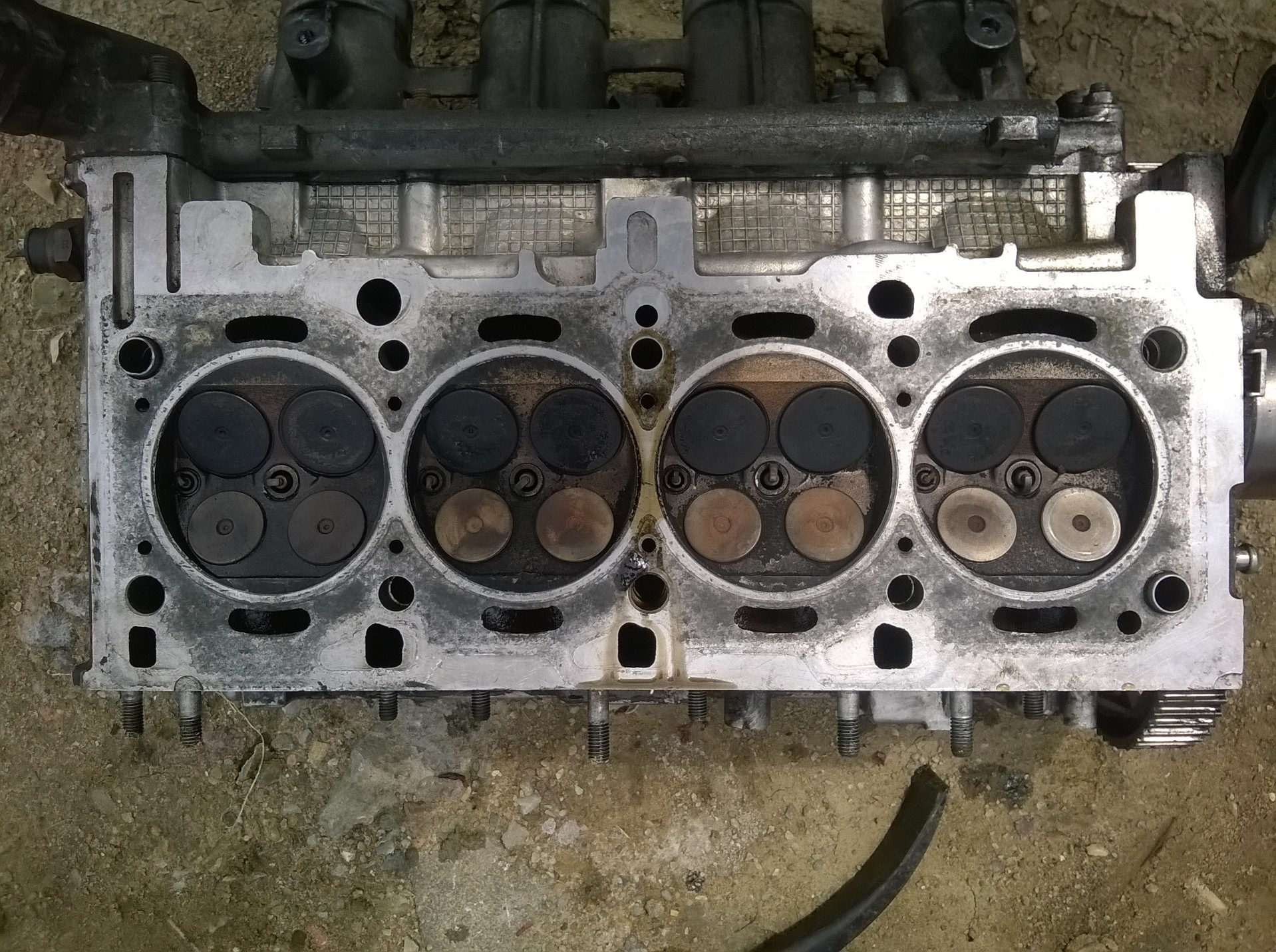

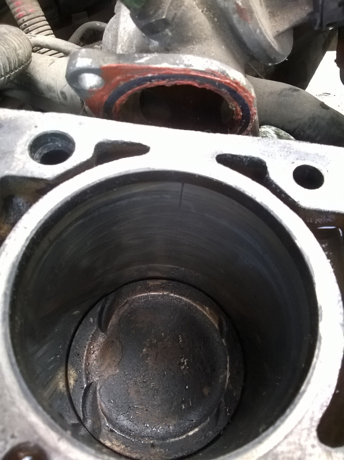

Не так уж и сложно было снять голову. Тем более, что она практически не прикручена была.Видно, что 4 цилиндр в масле. Клапаны в направляющих болтаются, впускные 3 цилиндра один выше другого на пару миллиметров.Похоже на палец.

И у меня аккумулятором дело не обошлось. В гараж заехал на стартере. Чойта стучит, разбираю…
В смысле двигатель разбираешь? С буссо посложнее будет, чем с твинспарком.
Я тебе ручку снял давно, но так и не отправил.
Искра и бенз были, снял пока впуск и с задней головы крышку т.к. стетоскопом стук оттуда прослушивался, но там все целое на вид. Теперь буду снимать крышку передней бошки и смотреть метки грм. Если в норме, подкину запасной дпкв. Пока такие мысли. Запасных частей хватает, но времени маловато.

С самого начала было понятно, что двигатель не жилец.
Ну хочется ведь "верить" так сказать!
Это вопрос опыта и нормальной дефектовки, а не веры, двигатель был мертв изначально. Там очень много повреждений в голове, сорванные резьбы, красный дерьметик везде, собран на аджусе, половины крепежа нет. В общем, очень много веры бы потребовалось, даже для слепого и глухого оптимиста.
