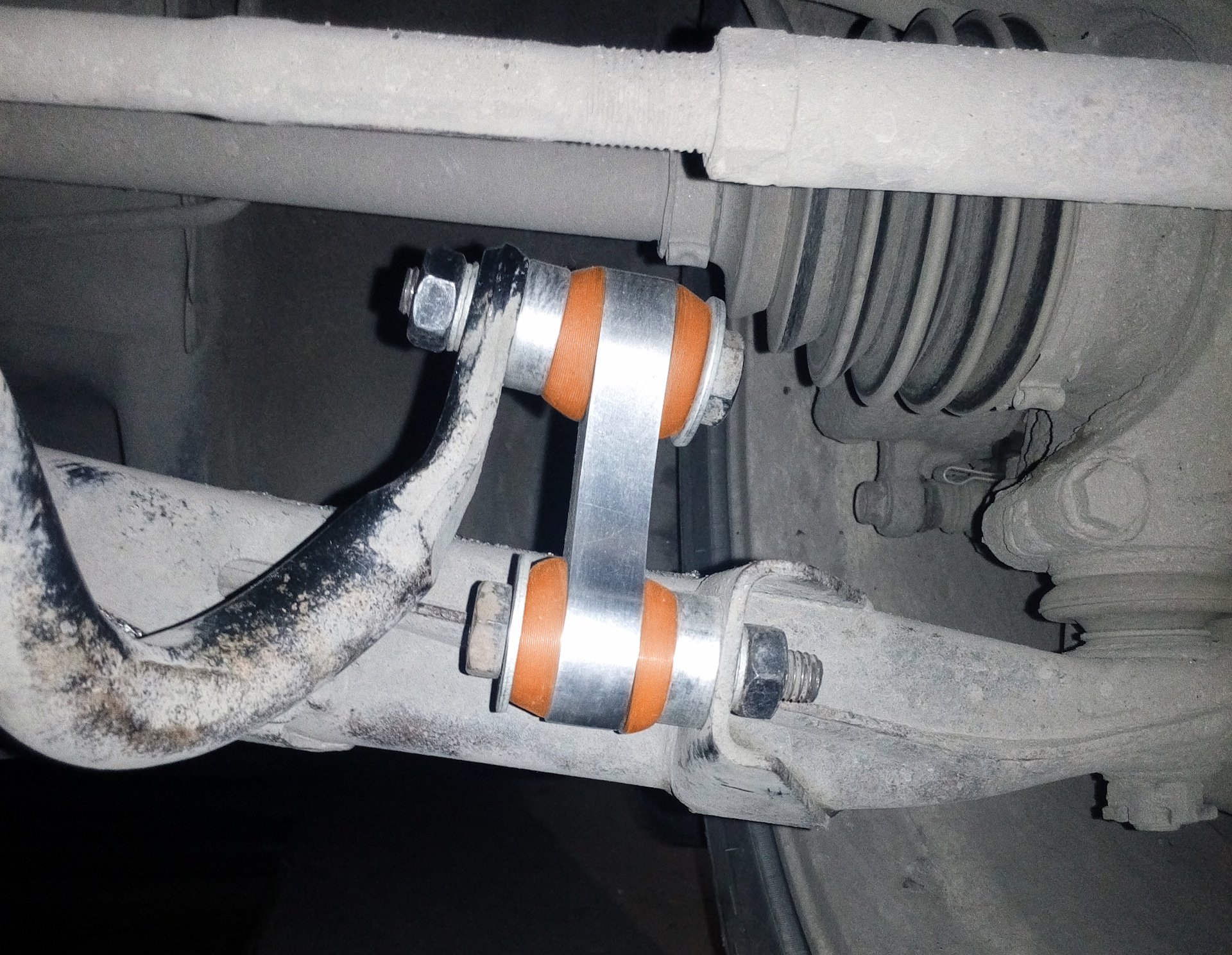

1. С приходом весны услышал спереди слева знакомый стук. Наконец нашелся повод — заказал у bismorg усиленные линки на перед.
Косточка — люминь, втулки — полиуретан, в середине стальная трубка под болт. Конструкция, можно сказать, неубиваема в отличии от родных стоек стаба.
Родные линки стояли домиком, отчасти из-за небольшого уменьшения клиренса, отчасти черт знает из-за чего) Поставил так же эти, откатал 2 дня и понял, что установку вряд ли можно назвать корректной) Стоят с сильным наклоном, втулки окосели.
Натолкал временно шайб для набора ширины, позже получил от Николая проставочки 8мм алюминиевые.
ПУ не совсем оклемался от изначальной кривой установки, но, думаю, на работе и надежности это ни в коей мере не скажется. Разве что поменять потом пу-втулки на новые, мотивируясь исключительно перфекционизмом)
В целом проблеме регулярно стучащих линков можно забыть)

так где купить то такие линки? номерок какой нить скинь пожайлуста
Тут на драйве, Николай Bismorg. Линки такие и перед и зад (в разных расцветках и двух вариантах материала косточки), распорки всякие итд.
В самом начале поста его ник жирным — кликабельная ссылка на него, чтоб не утруждать себя поиском:)

точно люминь? не сталь?
У него они в двух исполнениях есть — люминь потолще и сталь потоньше, у меня алюминий)
будем знать
