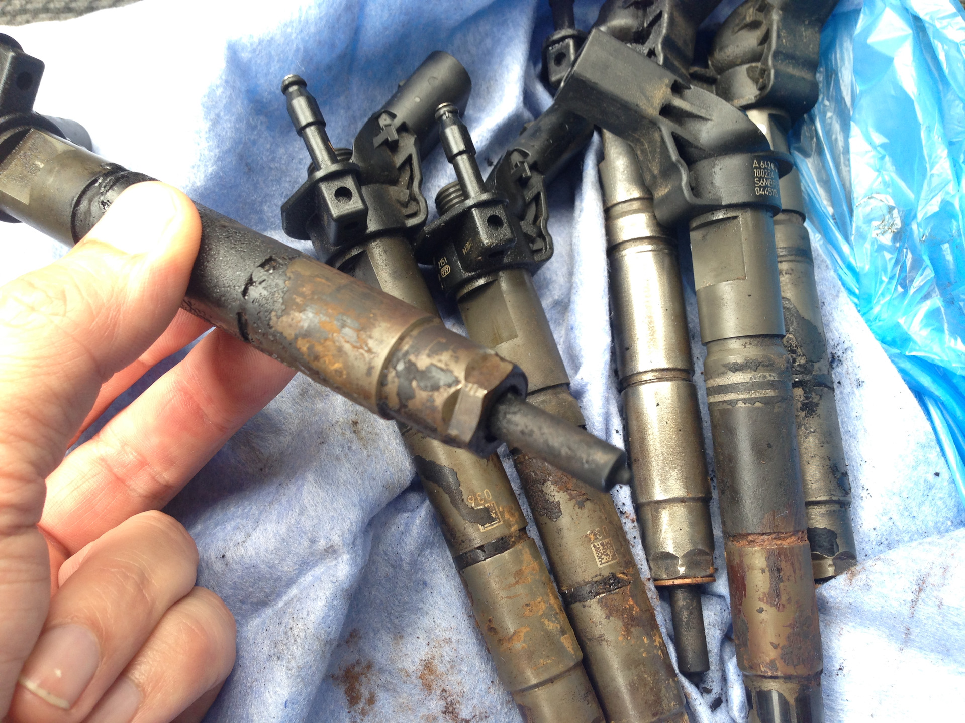

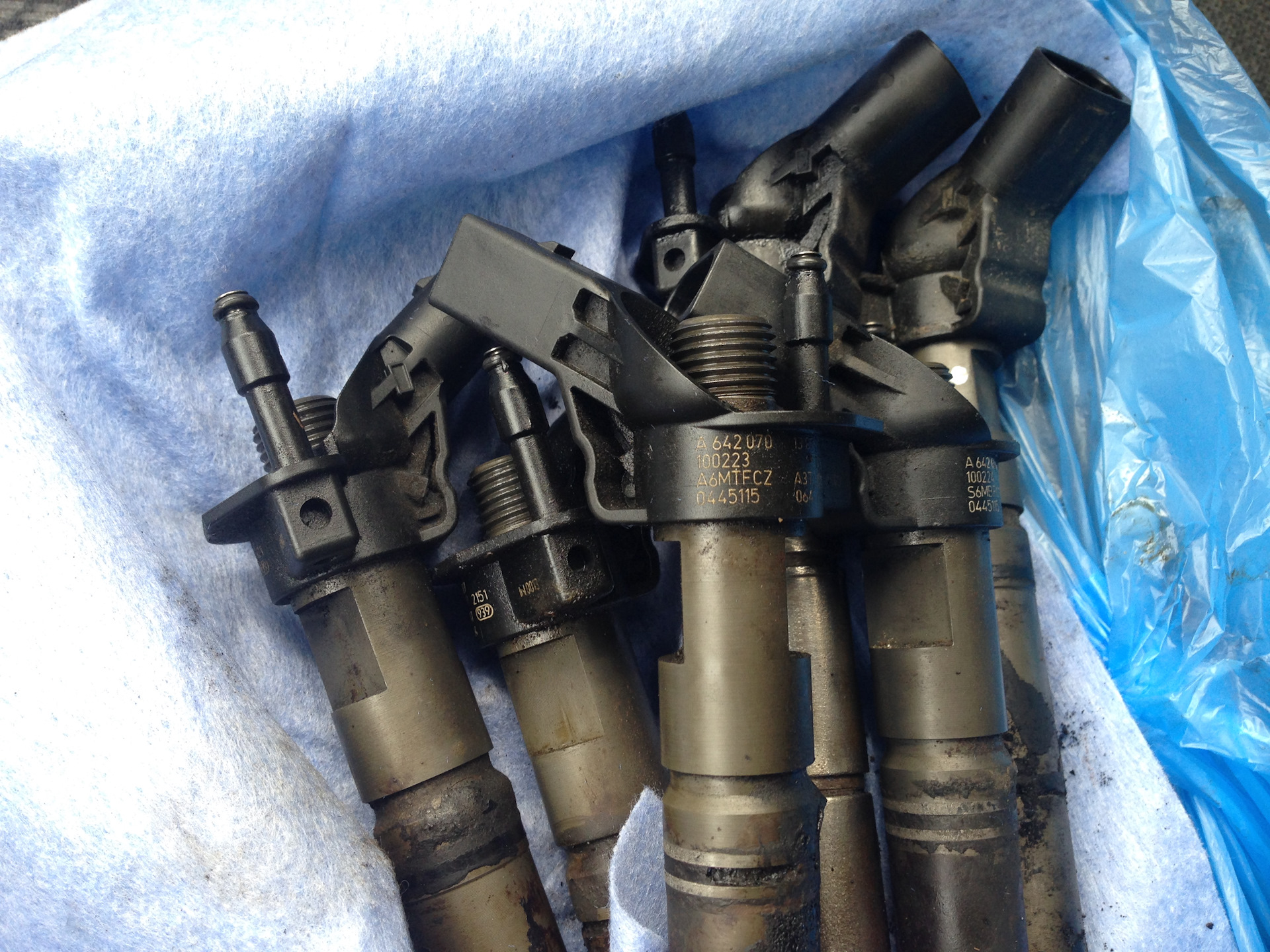

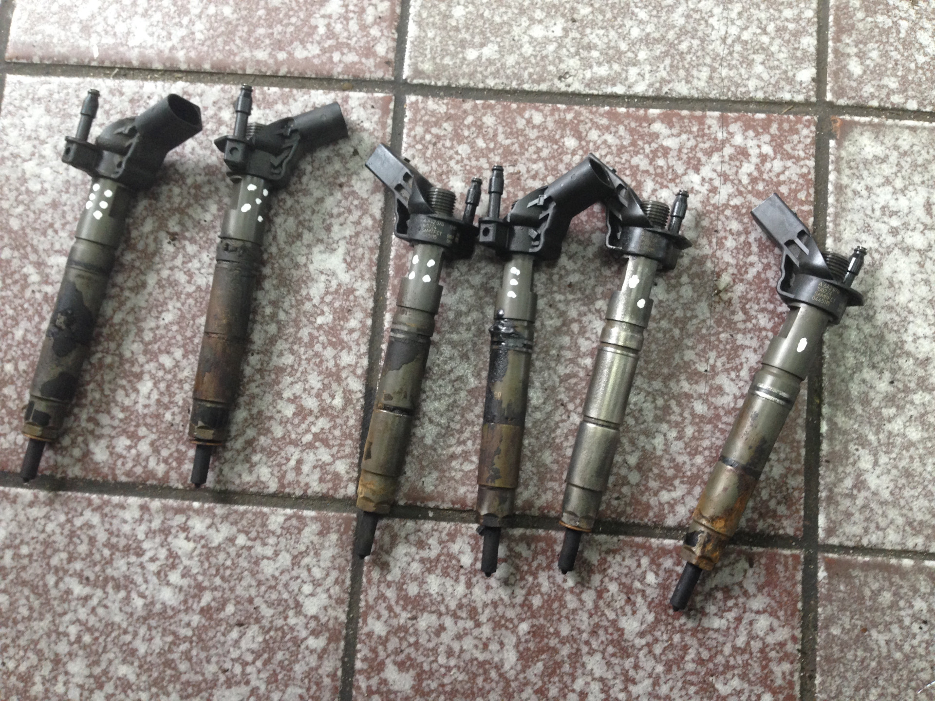

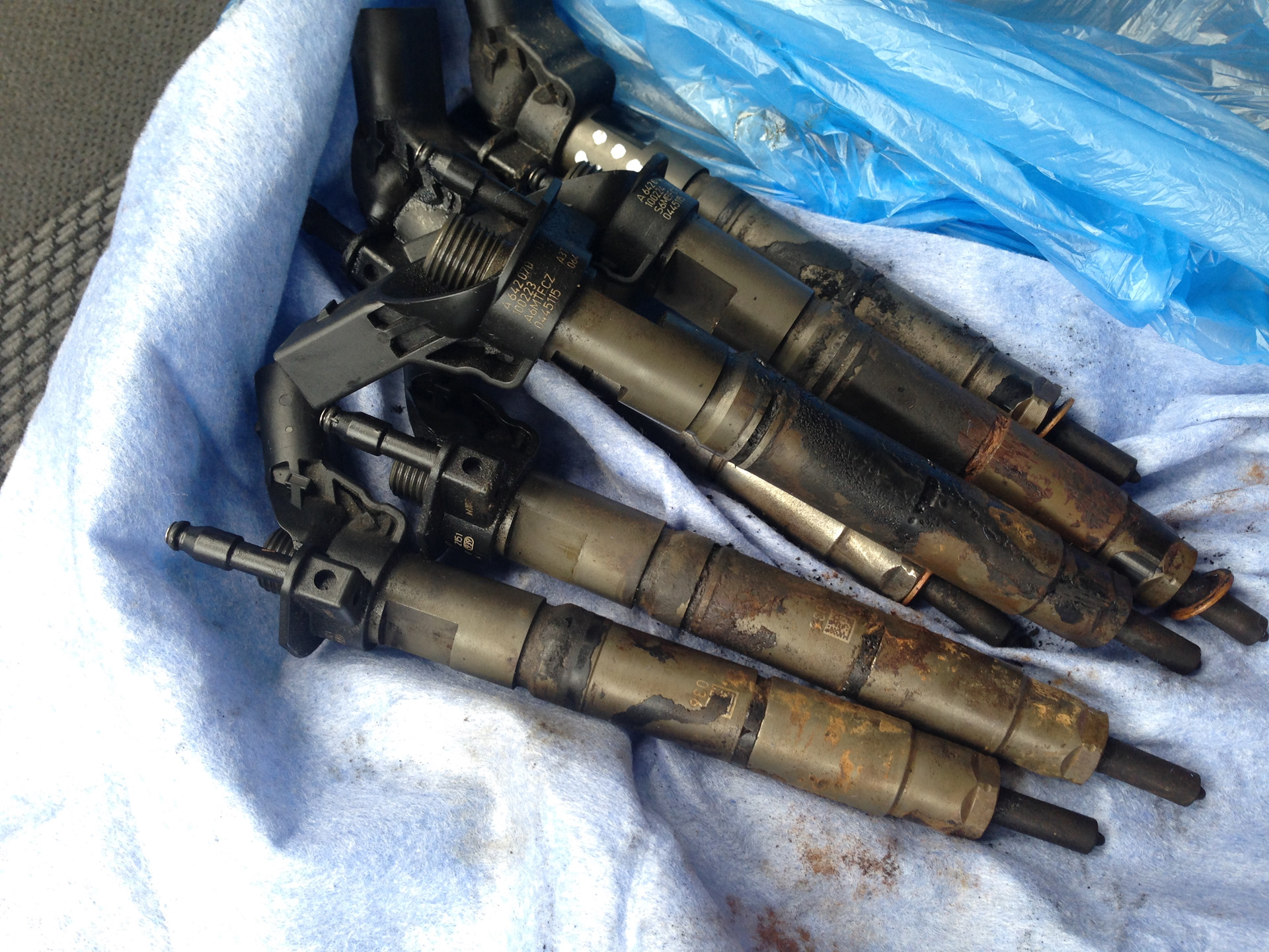

Как всегда, чумазенькие
Пьезофорсунки официально не ремонтируются: нет ремкомплектов ни от Bosch ни, насколько я знаю, от сторонних производителей.
Новая стоит от 340 евро, есть еще оборотные от самого Mercedes чуть дешевле, восстановленная в Германии при условии обратной отправки своей на ebay от 160$. Если эти цифры умножить на 6 цилиндров, получается внушительная сумма.

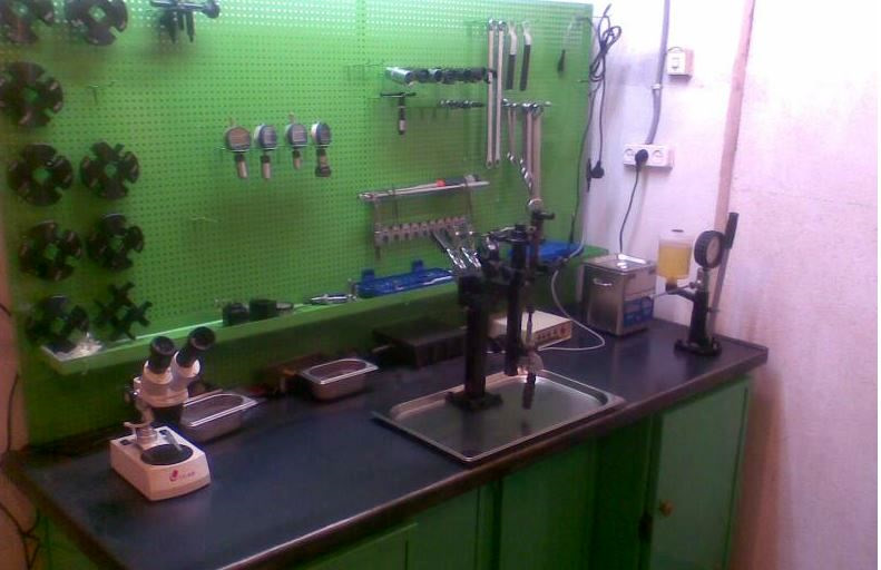

Я решил идти другим путем. К счастью в Украине есть специалисты которые эти работы, судя по отзывам, делают довольно неплохо и за адекватные деньги. Технология следующая, при необходимости замен компонентов донором служат другие форсунки.
Работы делал в Днепре.

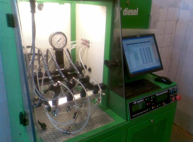

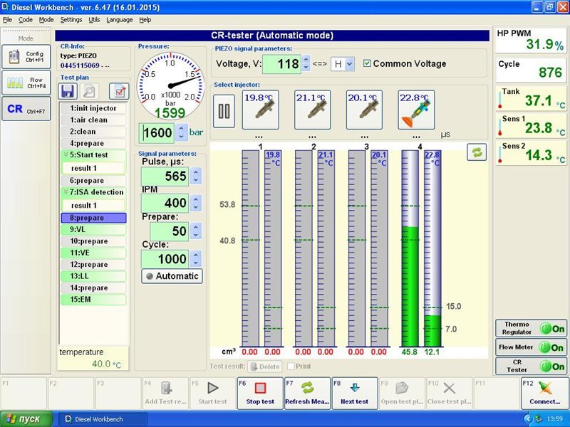

1. Форсунки после снятия их с автомобиля очищаются внешне и моются в ультразвуковой ванне

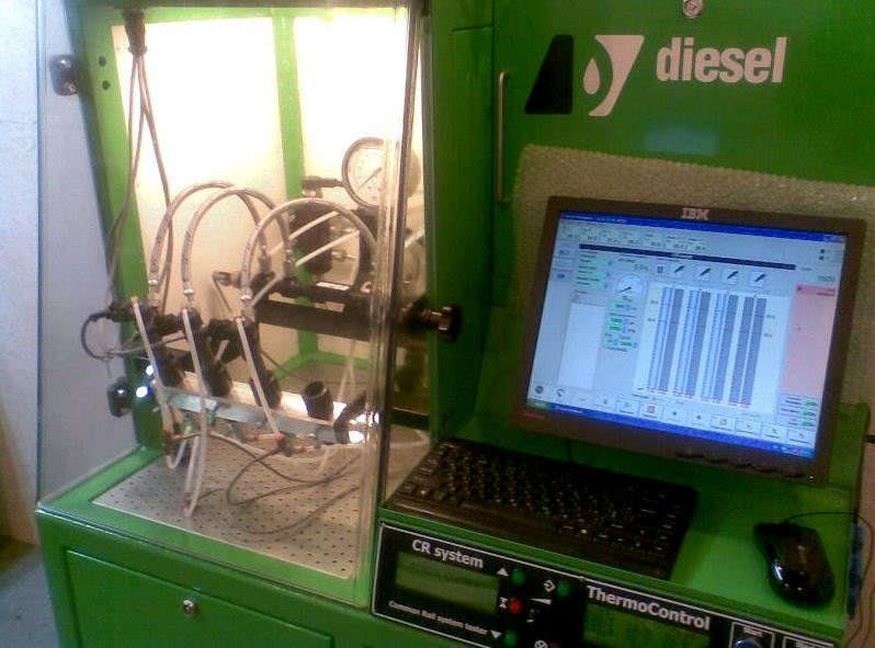

2. После устанавливаются на стенд. В режимах проверки работоспособности проверяются наливы, которые напрямую связаны с состоянием деталей форсунки. Например по этому тесту явно видна негерметичность форсунки по обратке.

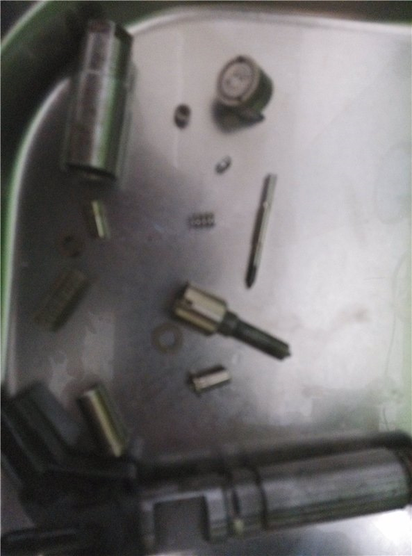

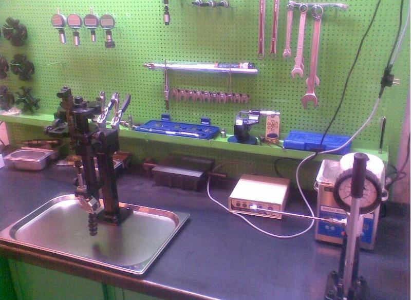

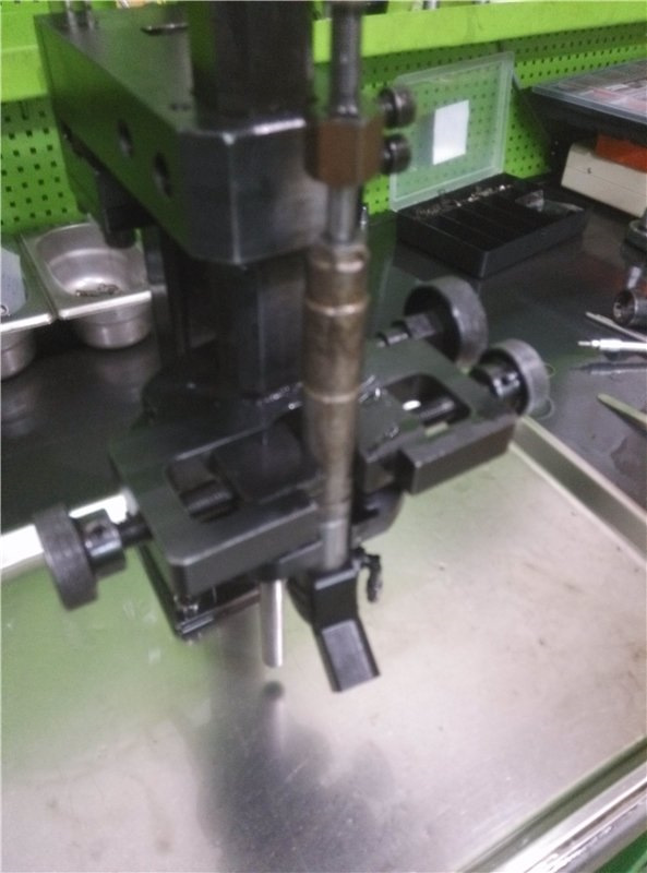

3. По окончании тестирования на стенде форсунка устанавливается на стапель, разбирается на составляющие
состояние которых оценивается визуально на предмет выработок. После этой процедуры можно вести речь о стоимости ремонта.

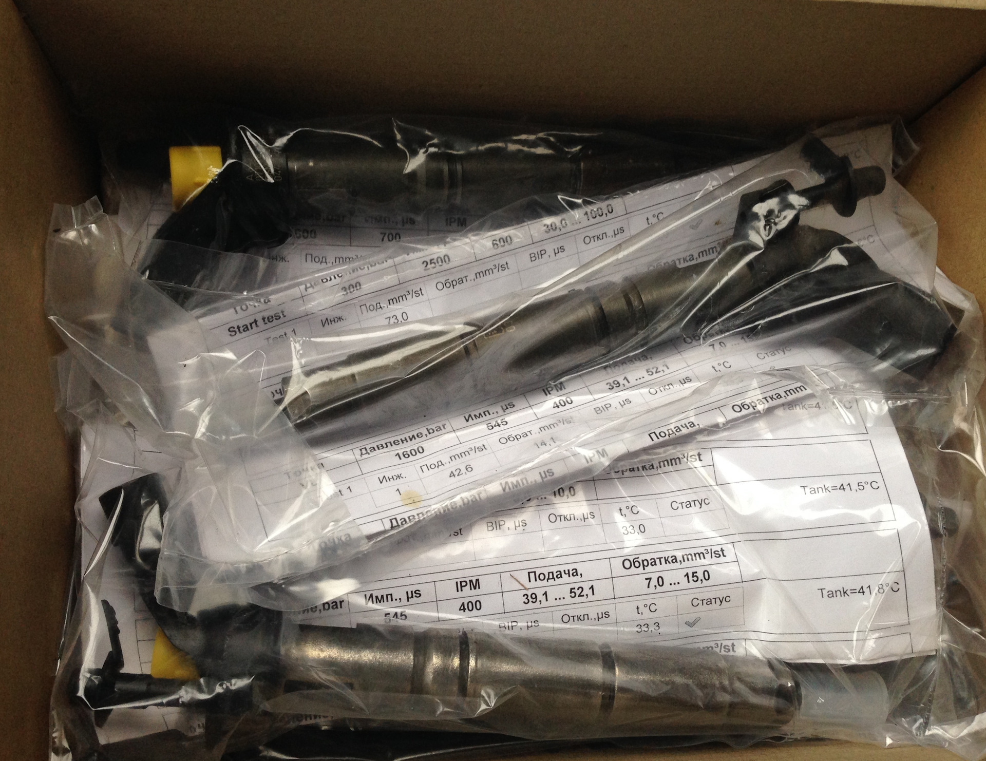

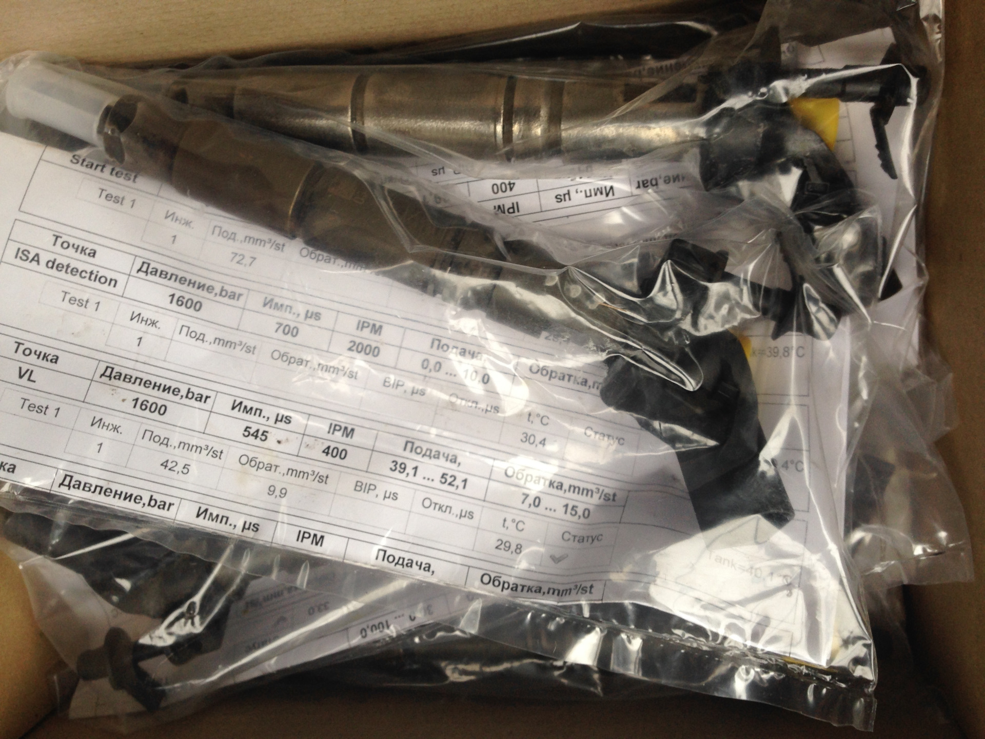

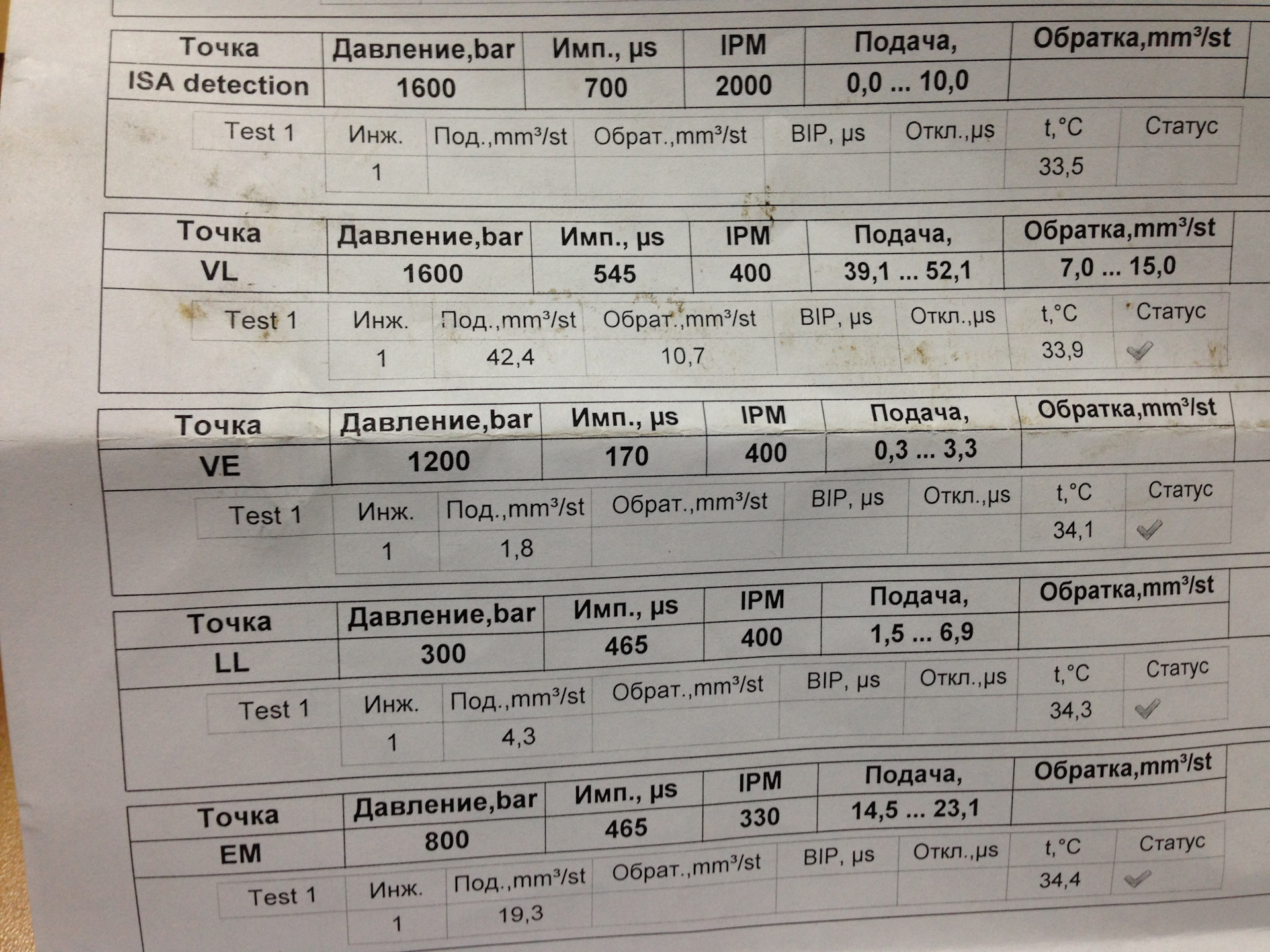

4. Далее дефектные детали меняются.Форсунка собирается и вновь устанавливается на стенд, где производится ее регулировка. Результатом будет подтверждение итоговым протоколом проверки, который вместе с форсункой отправляется заказчику.
5. По завершении регулировки пьезофорсунке в обязательном порядке присваивается код, который должен быть внесен в блок управления, согласно цилиндра, на который будет установлена именно эта форсунка
Не правильно или не корректно отрегулированная форсунка код не получит.

Ремонт 2 шт (замена корпуса, иглы и т.п.)
Калибровка 2 шт. Еще 2 шт полностью функциональны.
После чистки и проверки присвоение нового корректирующего кода 6 шт.
Вся чумазость ушла, это уже конфетки, после всех работ по ревизии
Естественно чистка посадочных мест и замена медных колечек и болтов.
Протоколы проверки после всех работ
