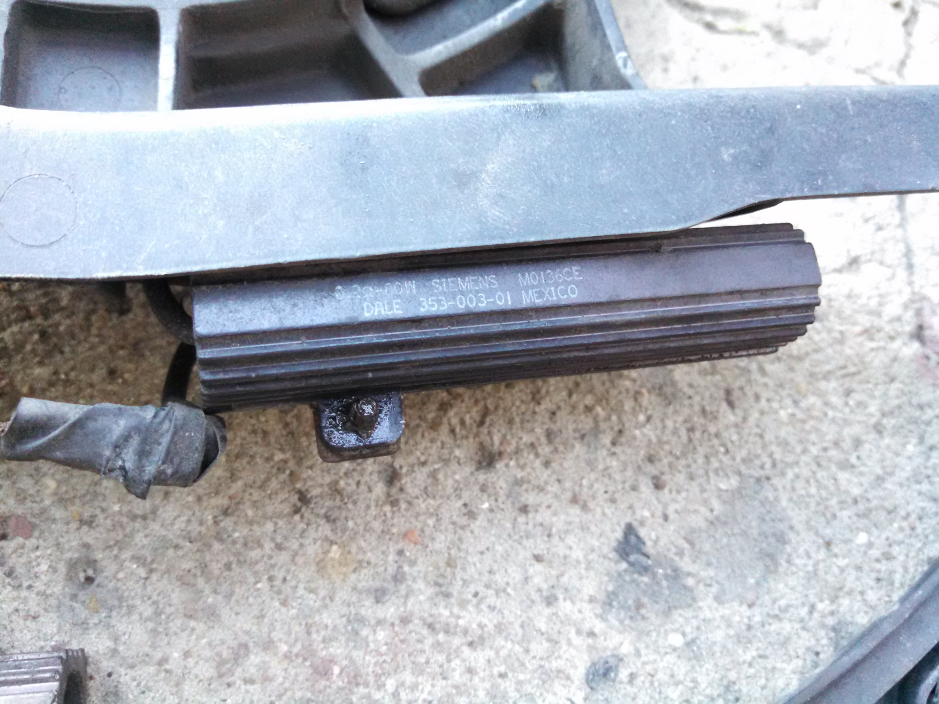

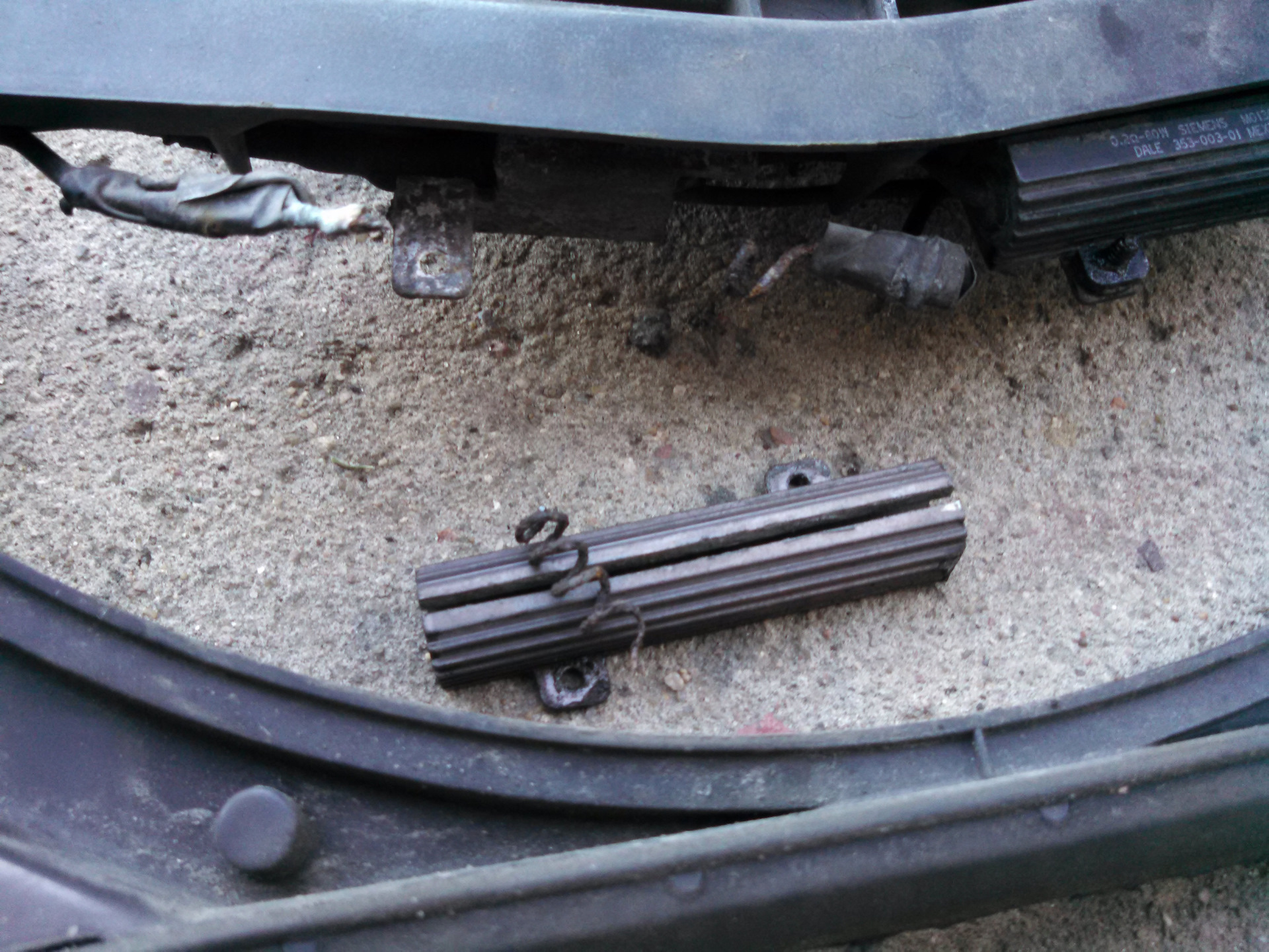

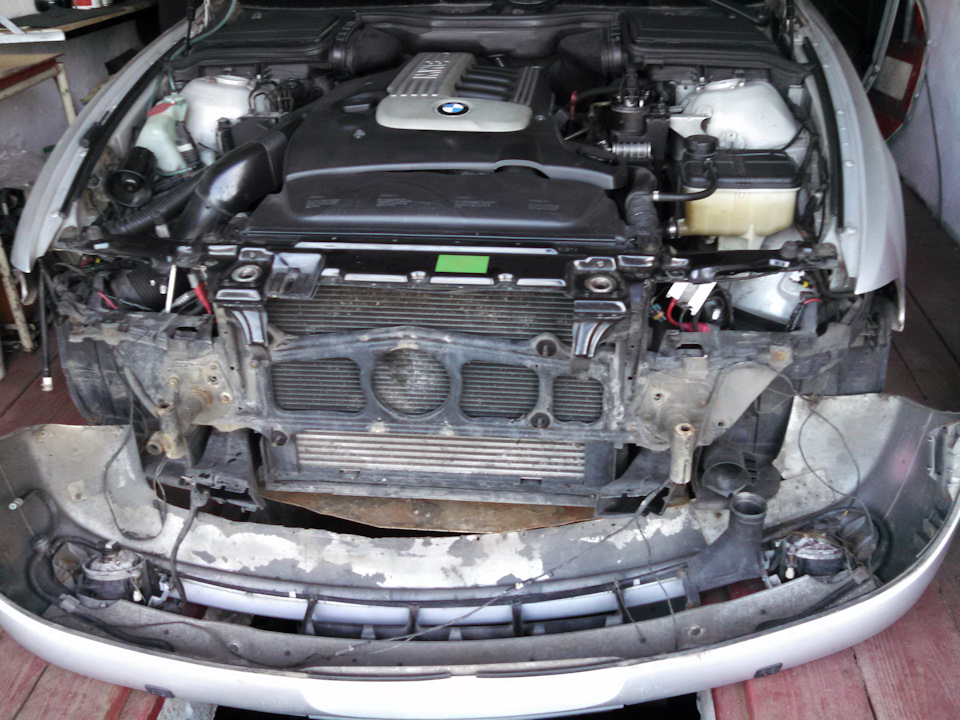

Раскидываем морду, снимаем вентилятор, разбираем tis.bmwcats.com/doc1073974/. Видим, что сопротивление первой скорости (в 4-х контактном вентиляторе стоит два одинаковых сопротивления на две скорости из трех) "спец" разрезал болгаркой и вставил в него самодельную спираль из проволоки, которая за год перегнивает, и тем самым обеспечивает "нашего спеца" гарантированным заработком после каждой зимы (30-50б за кусочек проволоки!)… Заменяем проволоку на похожую свою, на всякий случай изолируем ее изолентой, что бы не так быстро ржавела. Подключаем вентилятор — не работает.
Срезаем болгаркой старую сварку с задней крышки мотора вентилятора, разбираем его. Видим, что щетки застряли из-за попавшего в них мусора (ведь вентилятор стоит перед радиаторами — в самом грязном месте!). Разрабатываем их. Подключаем вентилятор — работает. Смазываем торец оси ротора (который, судя по всему, никто после конвейера ни разу не смазывал ни за какие деньги), собираем мотор и завариваем обратно заднюю крышку, собираем морду.
Т.е. на протяжении нескольких лет один и тот же человек, по сути, разводил меня на бабки: никакой ротор не закисал (там нечему закисать), и никакие щетки не сгорали (они не могут сгореть, не дотягиваясь до ротора): все родное, да исключением кусочка проволоки…
