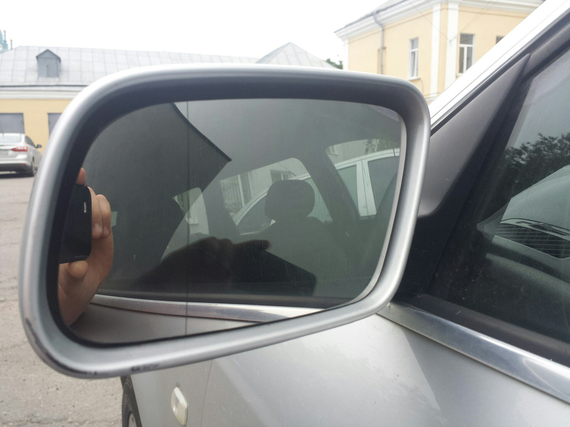

У водительского зеркала начал отслаиваться отражающий слой…я так понял от постоянно включенного подогрева зеркал.
Поменять легко: автокорректором cтекло зеркала отодвигается в крайнюю левую или правую сторону и маленькой плоской отверткой поддеваются и снимается
Купил новое))
Производитель Alkar (код 6401797)

По температуре. При плюс 5 и ниже работает. При выше — не работает. Если работает постоянно — пускай работает. В корпусе зеркала (на стекле) стоит резистор вроде, он и отвечает за вкл и выкл.

у оригинала до +5 и стоит термистор (регулировка подогрева в зависимости от температуры), а у Alkar оно постоянно греется. В итоге подогрев сгорает за пол года — год.
