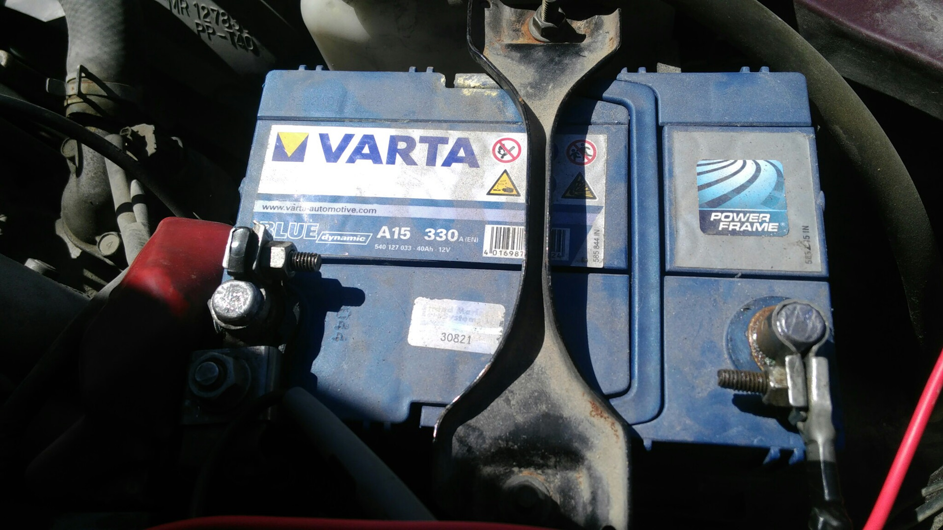

Проведя серию замеров напряжения, я понял, что сдохла батарея. За час простоя напряжение на ней падает с нормы до 10.5 вольта. Удивительно, что машина вообще как-то заводится при таком напряжении. Со второй — третьей попытки раскручивается стартер.
СЦукО! 2 года! От VARTA я такой подставы никак не ожидал. Предыдущая батарея на этом автомобиле, неизвестного индийского производителя прослужила 11 лет. На УАЗике у меня уже 6 лет служит AGM-батарея. От обычной батареи я ждал хотя-бы стандартные 4 года. Перед отъездом (приезжаем раз в 3 месяца) мы всегда снимали клемму, после приезда она заводилась без подзарядки, потом я даже заряжал её зарядником от сети, правильным CC/CV/CO.

У меня за месяц, на мотоцикле, сдохли 2 варты… больше не пользуюсь принципиально, из опыта продаж могу сказать : самые лучшие батареи сейчас — корейские!

Прошлой зимой заряд не держала если два дня постоит на сильном морозе.
Подозреваю перезаряд, после длительной поездки 14.5в.
Наверно здоровье варты подорвали подзарядки после длительной стоянки, а потом короткий период эксплуатации. 14.5 вольт всё таки не такая критичная цифра, у меня на уазке с таким напряжением уже третий год живёт простенькая тюменская малосурьмянистая батарейка.
Очень нежная Варта
Как вариант — Варту подделывают, или глобальный недозаряд был батареи из-за коротких поездок.
Или перезаряд… :) Вообще держит 14.5, не многовато ли?
А чт там с уровнем электролита? Не выкипел?
Не успел посмотреть, уже надо было ехать в аэрлпорт
Может из-за повышенного напряжения подвыкипел. Тогда есть шанс долить дистиллированной воды.
