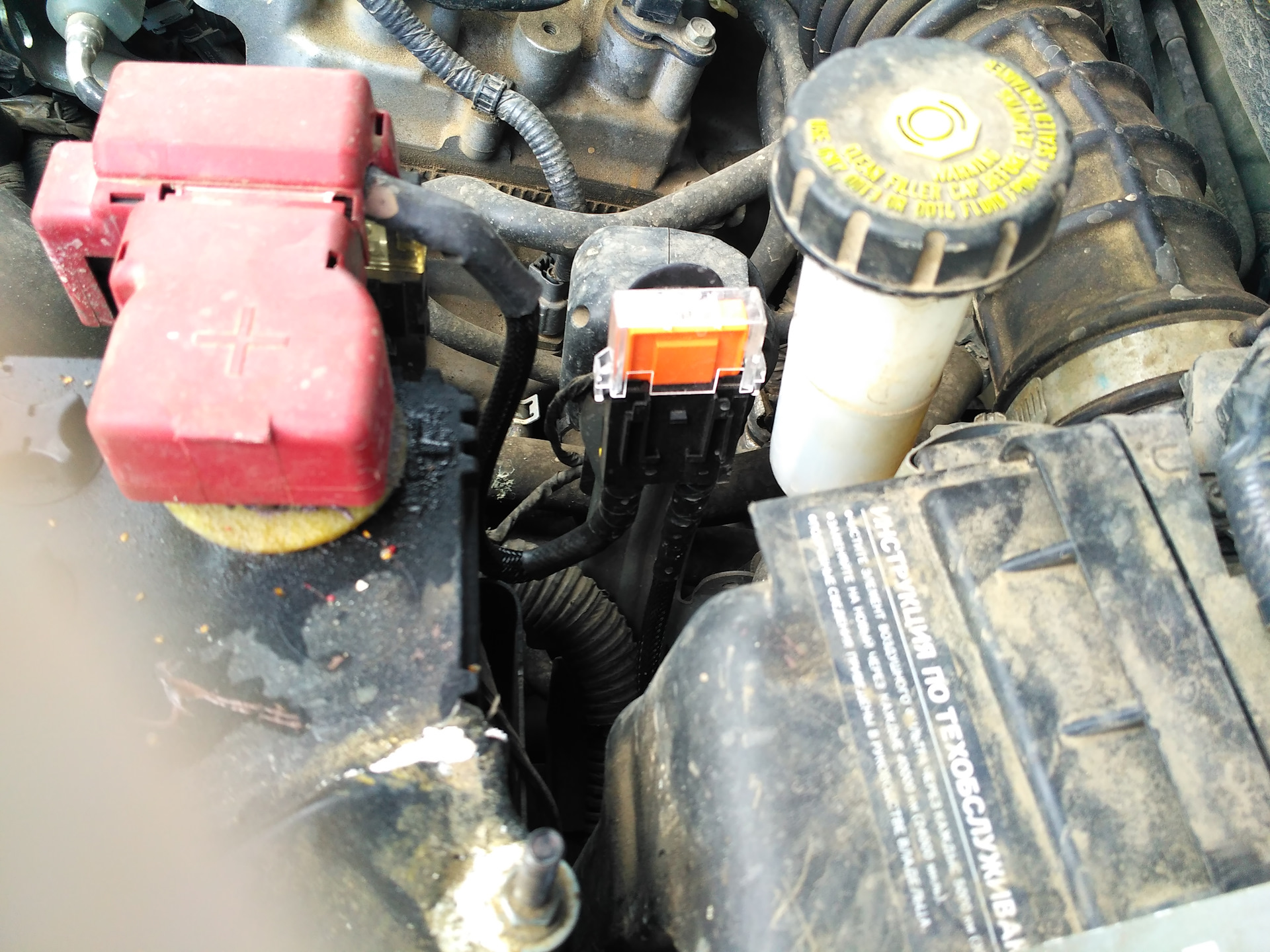

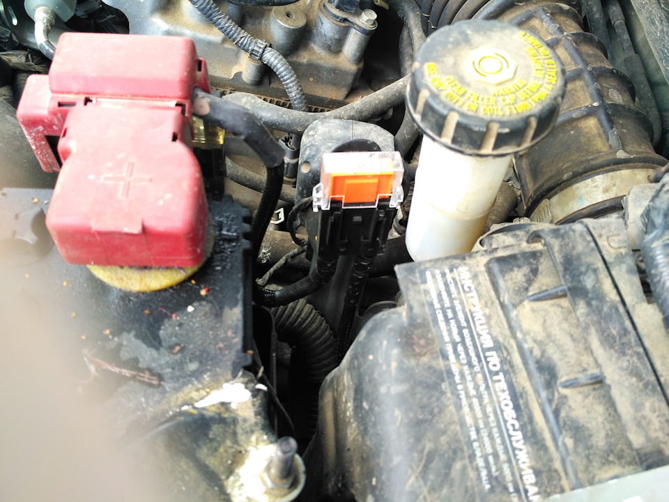

1.аккумулятор
им занялся по необходимости так как при подключении проводов обратил внимание что клеммы все окислились причем очень сильно, почитав форумы и спросив у людей все как один говорили что нарушена герметичность между контактом и корпусом аккумулятора, чуть расстроился и думал брать новый но старый был еще живее всех живых и тут пришел на помощь опыт наших дедов, он заключается в подкладывании кольца из войлока пропитанного маслом между клеммой и корпусом аккума, клеммы почистил и смазал защитной токопроводящей смазкой, пока все хорошо

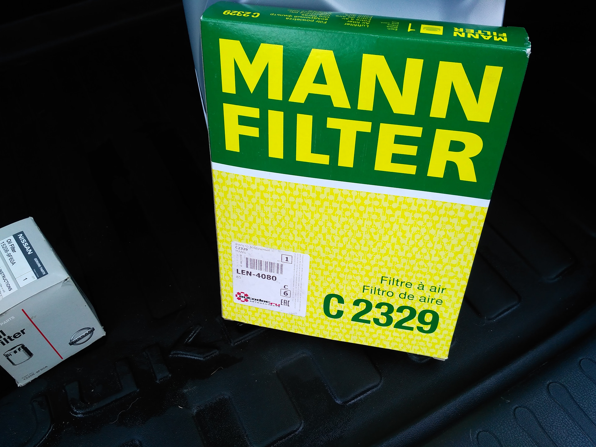

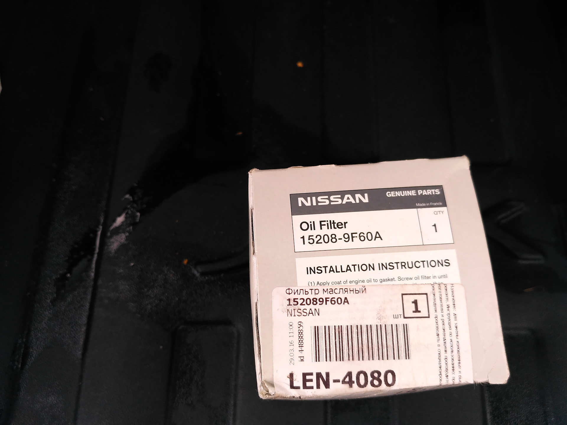

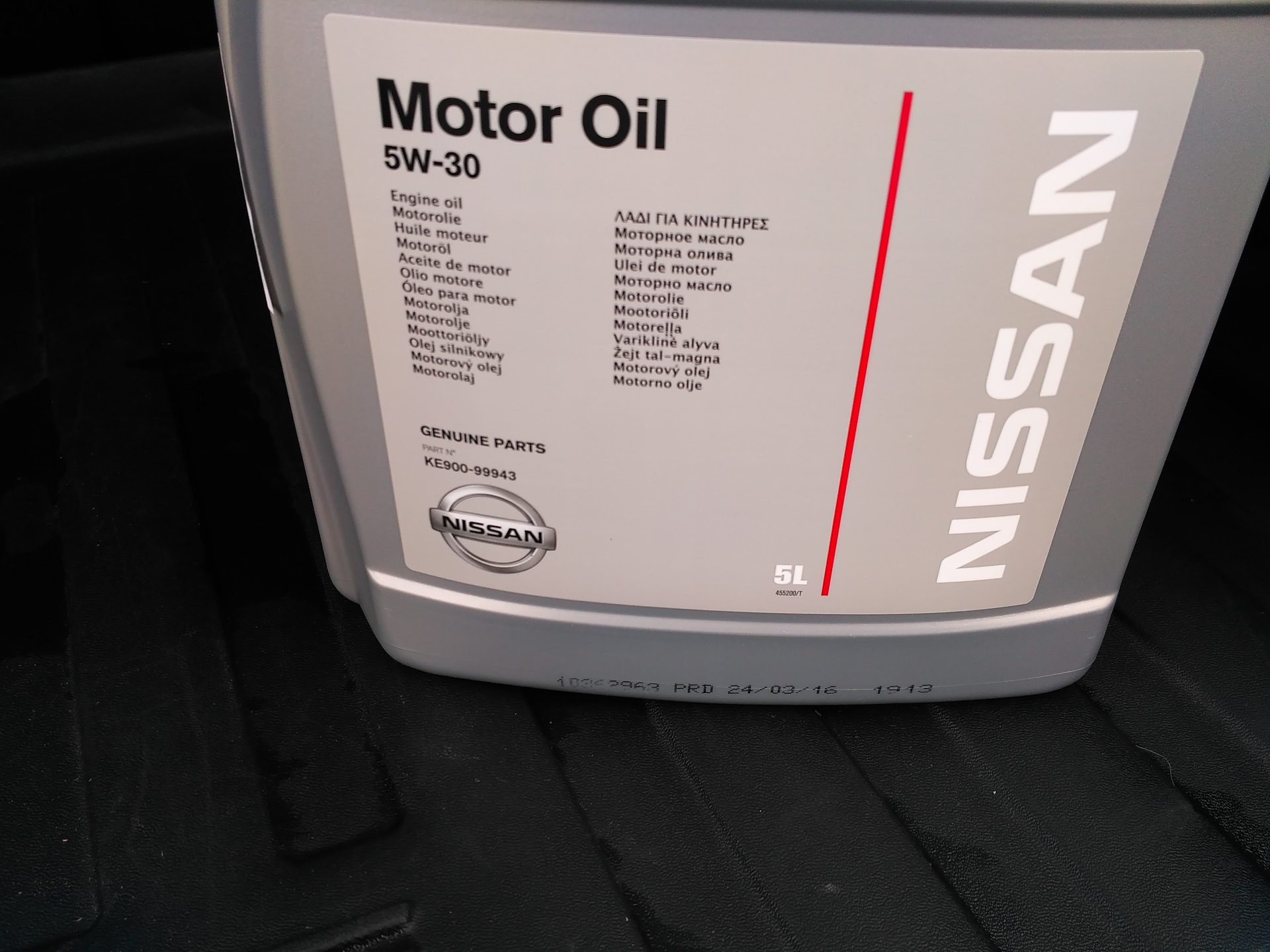

2 подготовка к Т.О
куплены оригинальное масло только на этот раз 5W30, родной фильтр, и воздушный MANN, хоть на оригинальном и написано что тоже ман но разница огромная и самая основная отсутствие жесткого каркаса

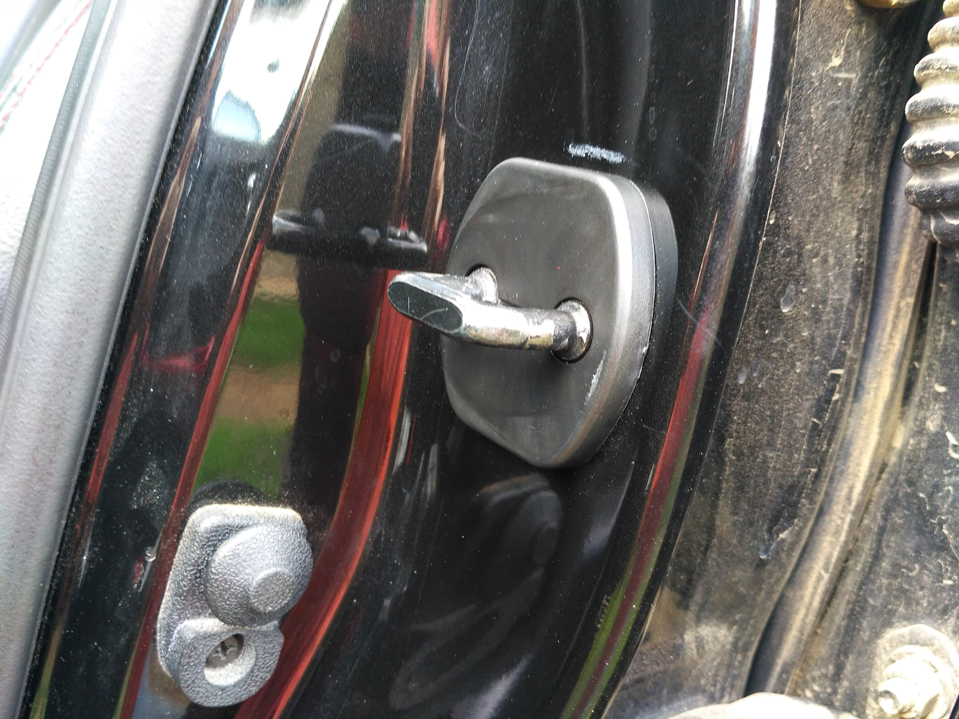

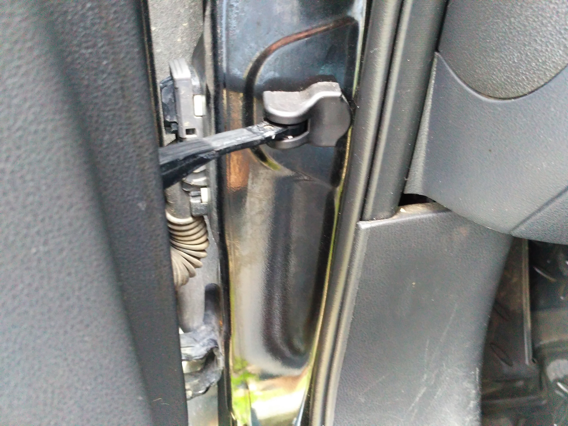

3 ну и напоследок
наконец-то пришли декоративные накладки, заказывал их три раза и уже перестал ждать но все-таки один комплект из трех пришел
