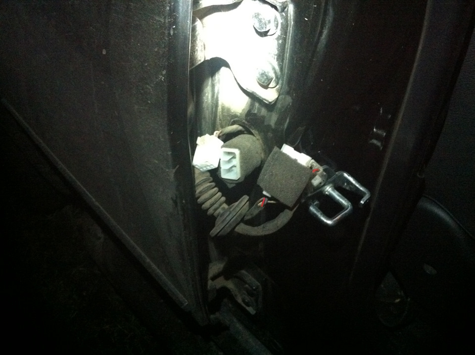

Нужна помощь, может кто в курсе, как лечится болячка.
Попытался закрыть окна — не работают стеклоподъемники.
Запаниковал — попробовал кнопки на двери пассажира переднего и заднего левого — все в порядке, открывается и закрывается.
Попробовал с ключа закрыть доводчиками — водительское стекло не шелохнулось.
Клемму минусовую скинул — поставил — все так же.
ПРедохранитель левого окна смотрел — живой.
Куда копать?
UPD.
Почитал подробно про эту неисправность — оказалось, что окошки наши управляются по CAN шине и любое из них может глючить, что автоматом не дает работать любому из оставшихся.
Решил проверять, начиная с самых легких — задних.

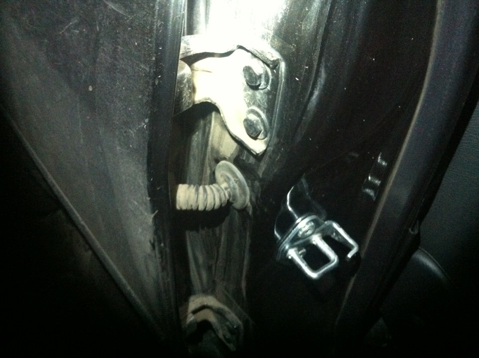

Подозрение пало на правый задний блок стеклоподъемника, проверил просто — залез в стойку слева между водительской и задней дверью — отсоединил фишку, идущую на левую заднюю дверь — изменений нет.
Залез в правую стойку
Отсоединил фишки
Подбежал к водительскому месту — окошко закрылось :)

Что примечательно — при подсоединенном разъеме правая задняя дверь вполне себе работала…
Зато вроде продиагностировал и теперь в дождь хоть воды не нальет…

Да все просто — попытался закрыть окошки с водительского места — хрен,
с ключа доводчиком — хрен, каждое окошко со своего места вполне себе закрылось, кроме водительского, разумеется.
Запаниковал, начал читать, оказалось распространенная проблема.
Отключил левую заднюю дверь — ничего не изменилось, отключил правую заднюю — оппа, заработало.
Вердикт — поломка в правом заднем модуле стеклоподъемника
"Попал" на модуль стеклоподъемника!
Угу, буду стучаться Роману Daysen, мож у него есть.
Вроде подозрение на задний правый, при отключении фишки от правой задней двери в стойке водительское стекло закрылось…
