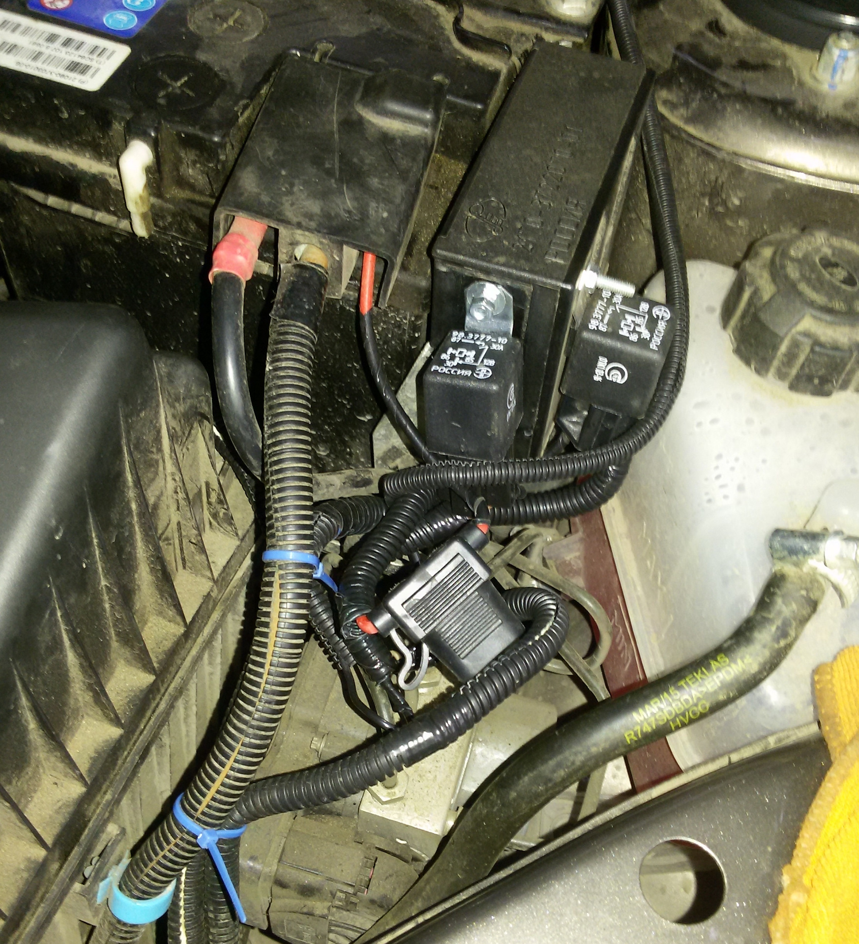

Был ранее куплен блок управления светотехникой с кнопкой управления передними ПТФ.

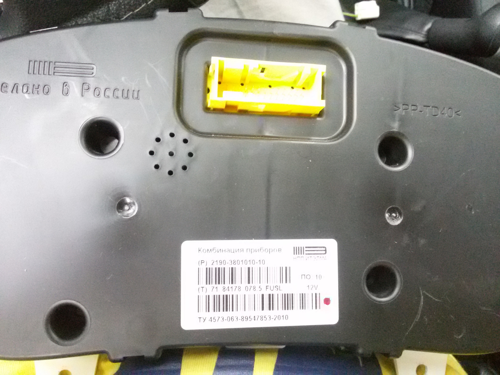

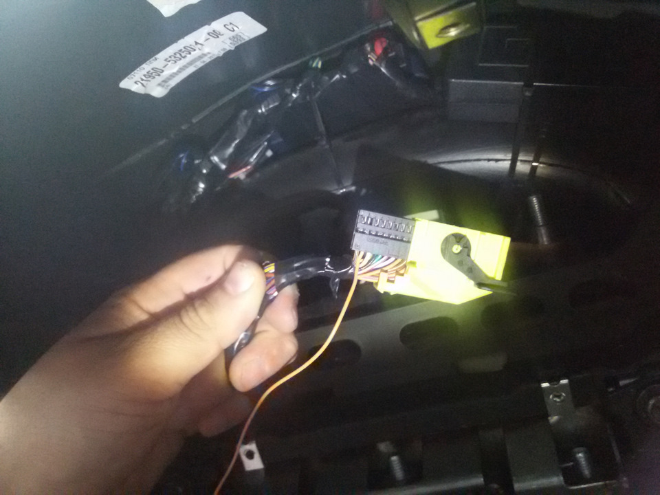

В штекере к нему провод отсутствовал. В радиодеталях был куплен штекер для блока и штекер для комбинации приборов (КП).

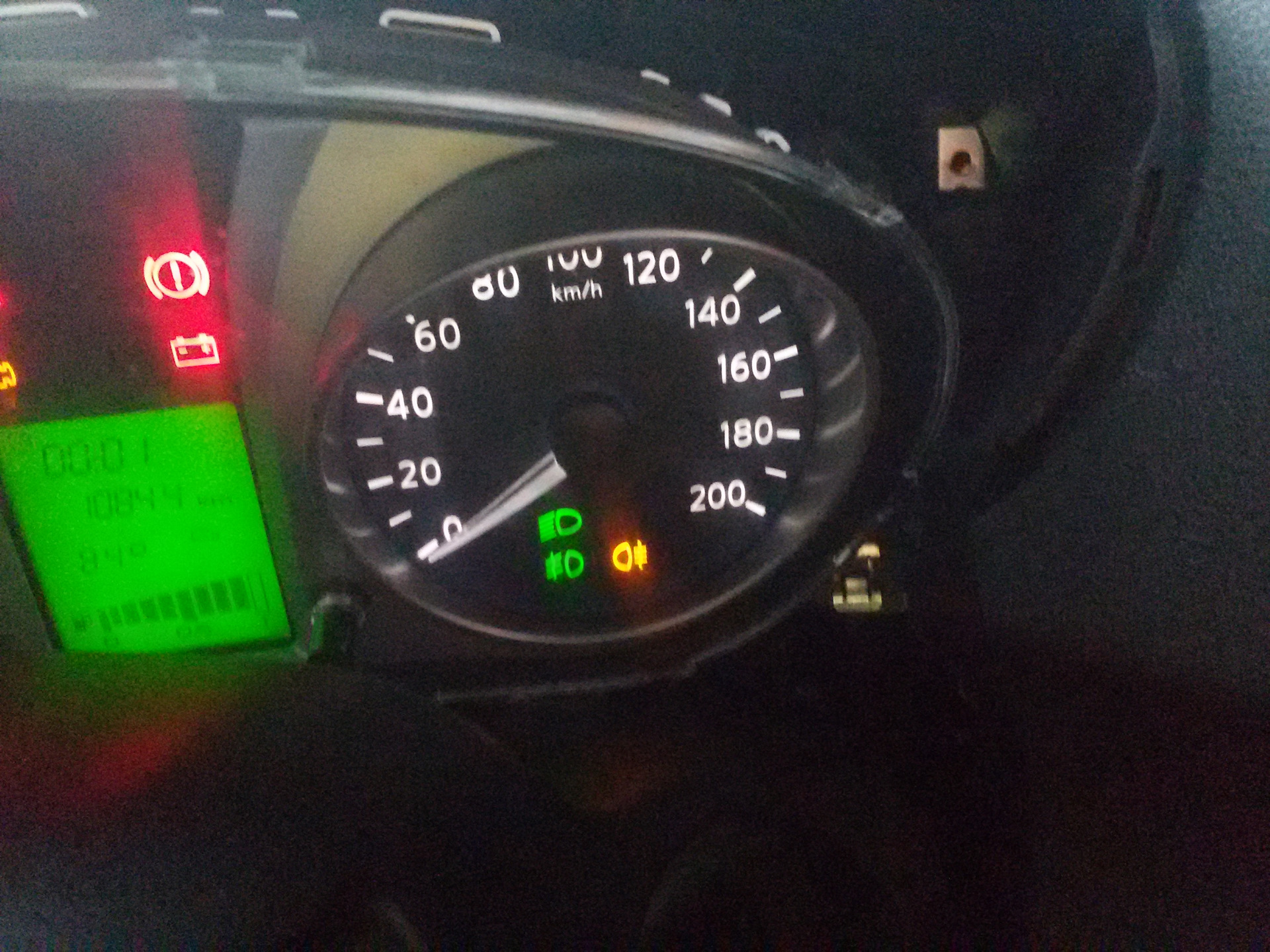

К штекерам припоял провод около 30-40 см. Снял КП. Вставил штекера. Проверил работоспособность. На КП индикатор загорается. УРА!

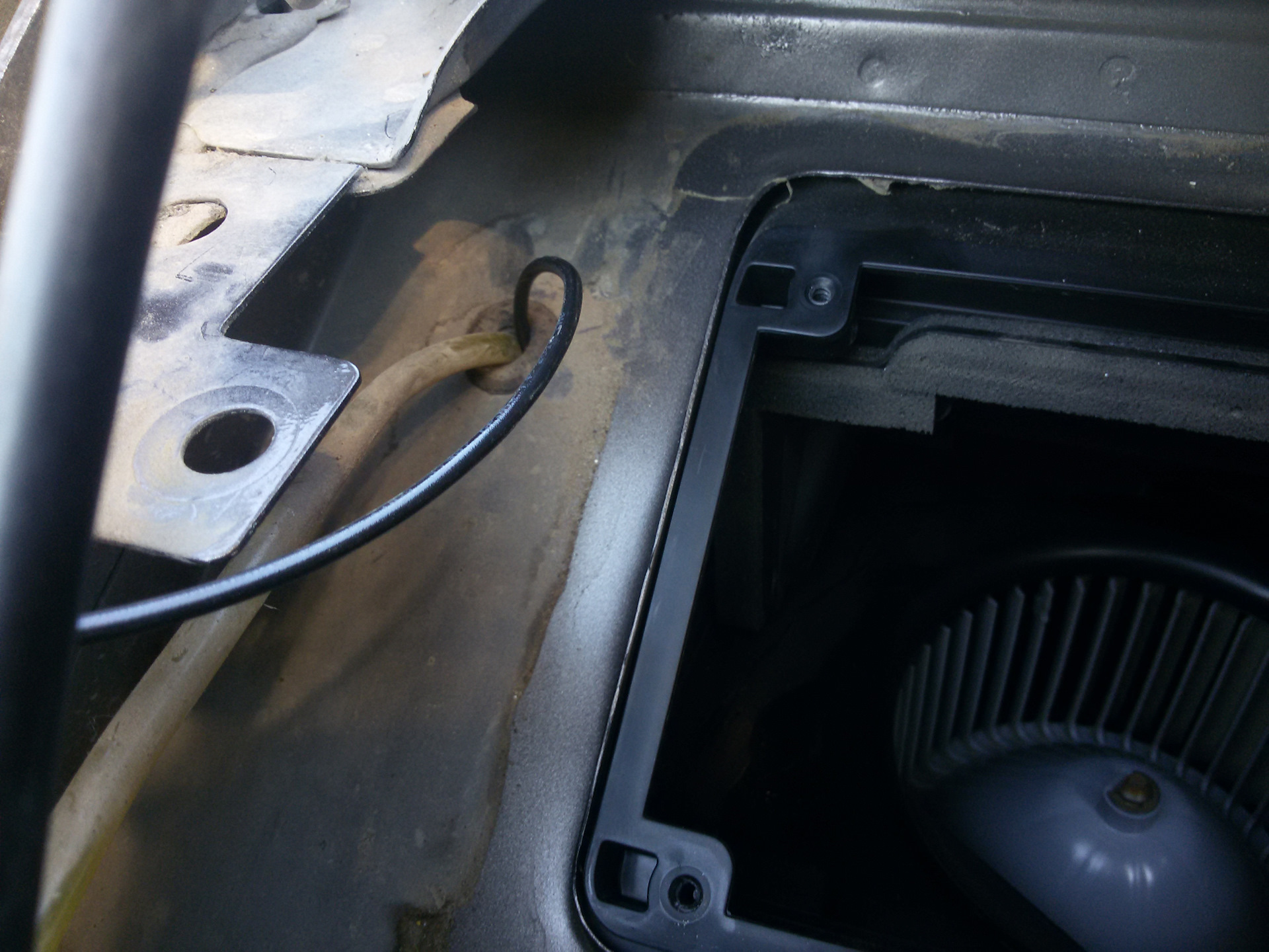

Так же провод вывел провод в подкапотное пространство. Вывел через отверстие где проходит шланг заднего омывателя. Сами противотуманки разгрузил через реле. Само реле на винт закрепил к блоку предохранителей. Плюс взял с АКБ напрямую через предохранитель. Все провода упаковал в черную гофру, чтоб было по "фен-шую".
Запчасти на фото: 2190380101010

А я пока без индикации езжу, нету в моей приборке ее.
А как определил, что нету?
Да везде пишут что в Аксесс нет индикации нужно ставить диод самому
Честно, говоря сомневаюсь, не думаю что платы для приборки делают отдельно.
в штаной схеме реле нет. в МУСе стоит микро реле, и с МУСа выходит провод, нормальной толщины сразу на птф.
