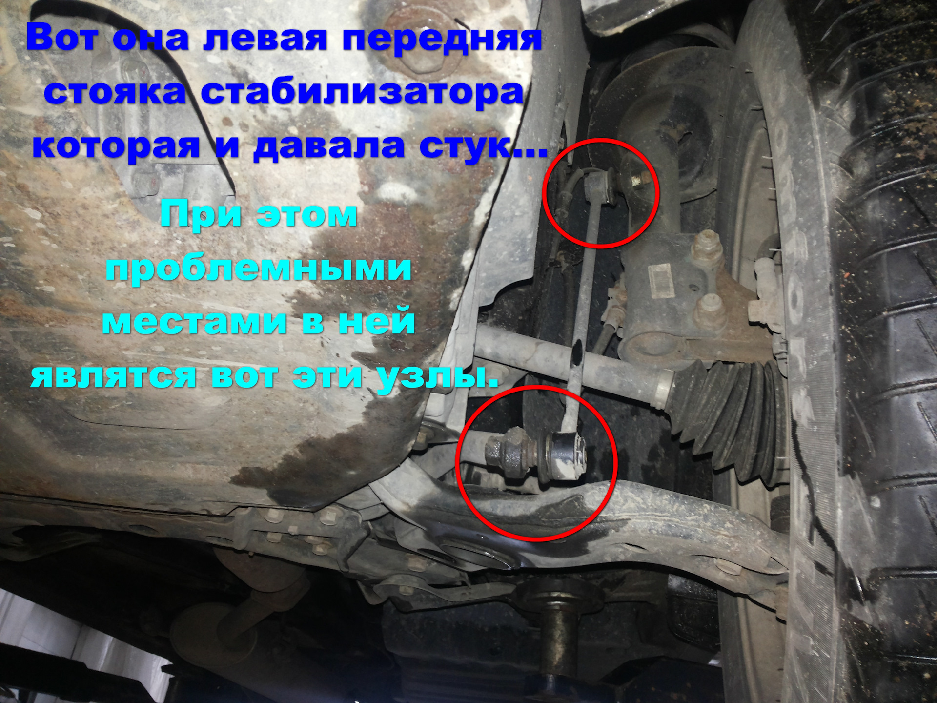

На небольших кочках появился характерный стук в передней подвеске.
Не долго думая звоню на сервис. Говорят приезжайте разберемся с вашей проблемой. Визит на сервис и последующая диагностика меня удивила.
Мастер подошел к машине взялся рукой за рейлинги на крыше и стал ее раскачивать, позже повторил такую же процедуру с другой стороны.
Но что интересно при такой "диагностике" слева при покачивании машины появился знакомый стук… вот он "стукачок" и обнаружил себя.
Вывод мастера: надо менять стойку стабилизатора слева, а справа еще походит.

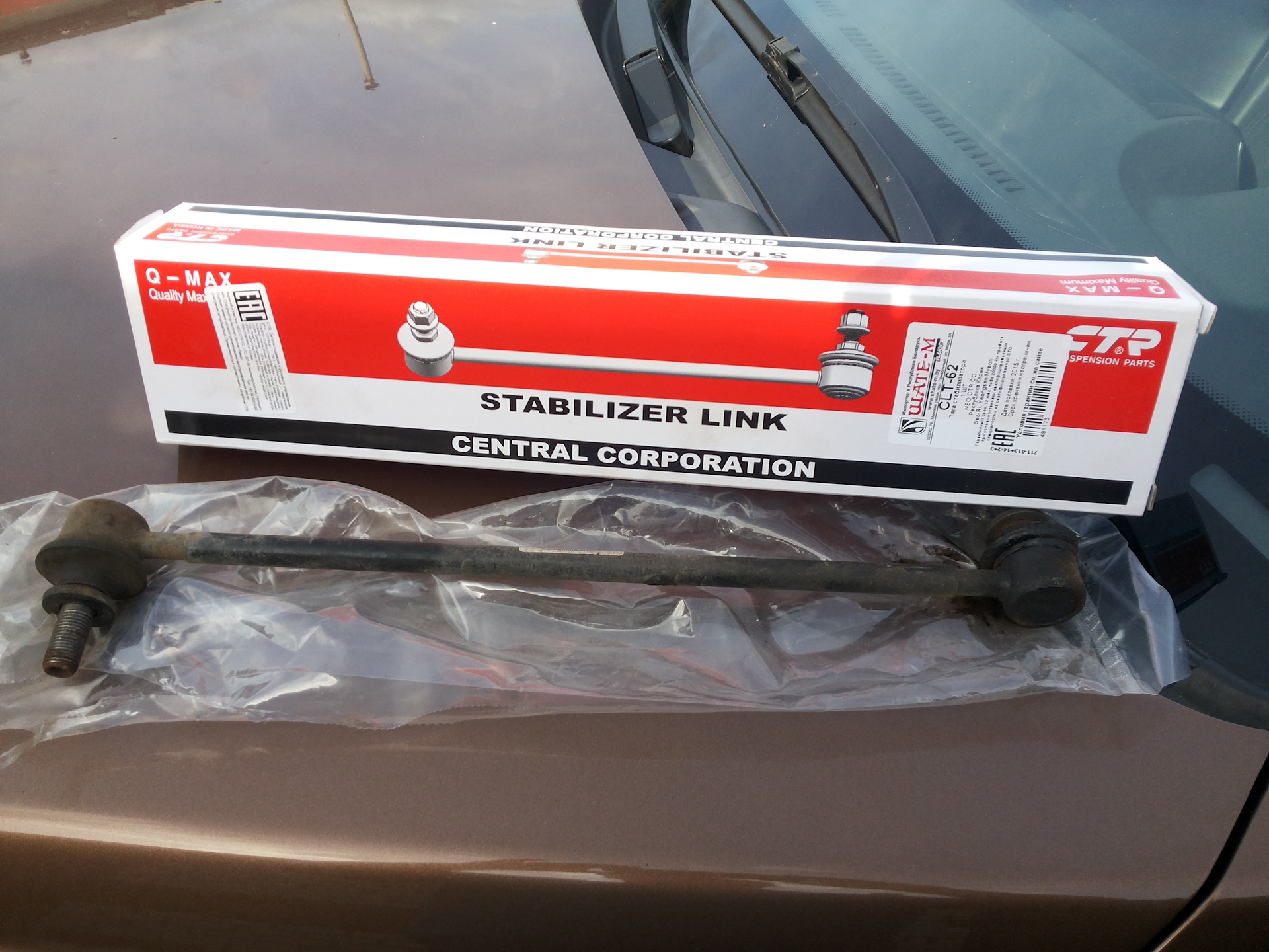

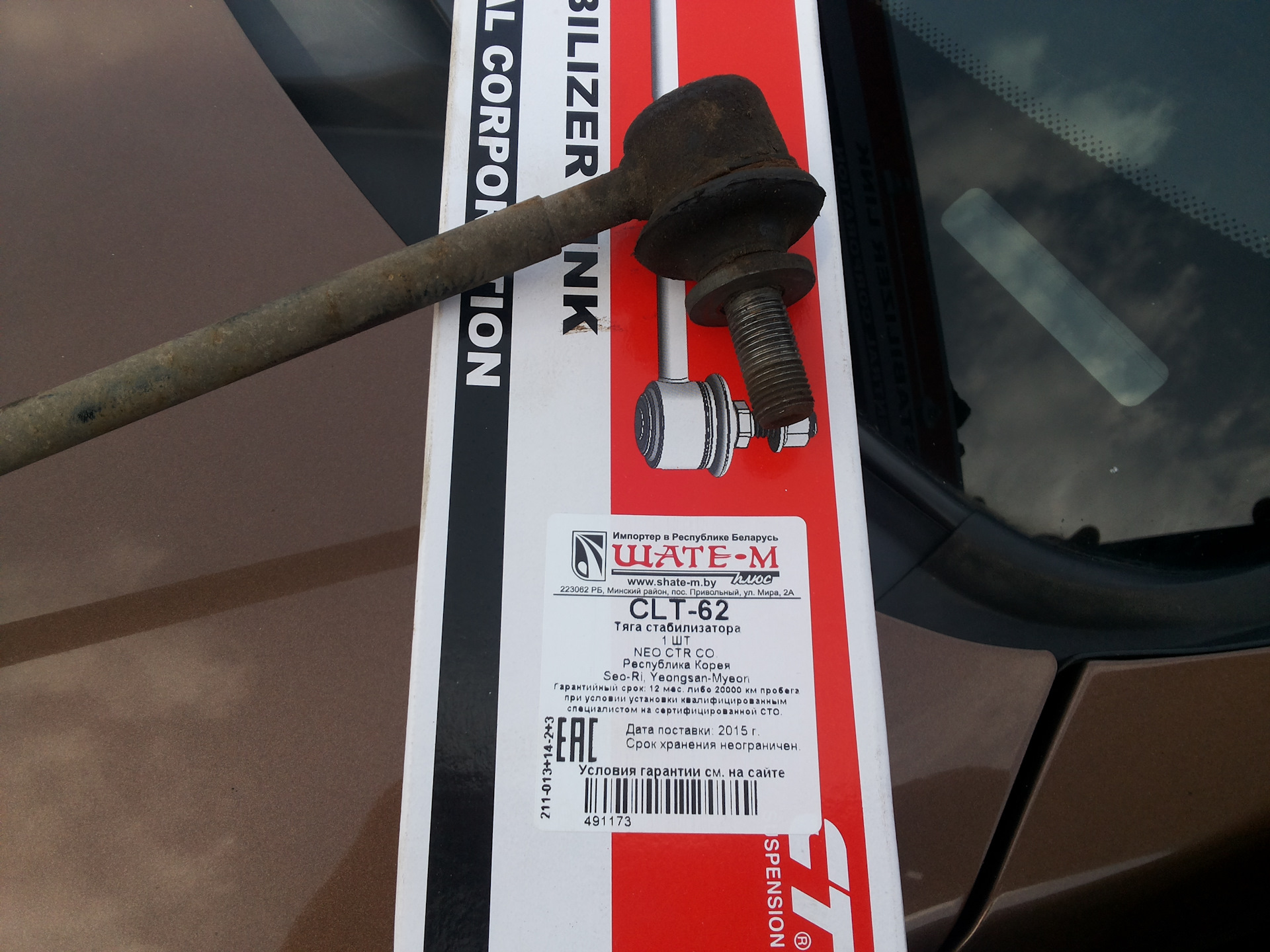

Заменили стойку слева, правда за деньги, заявив что по гарантии сейчас у них нет запасных частей и не известно когда будут. То есть либо ремонт оплачиваешь сам или продолжаешь ездить со стуком в подвеске до лучших времен.
После замены стойки стабилизатора стук в подвеске спереди ушел…
Вот так я и расстался со "стукачком".
